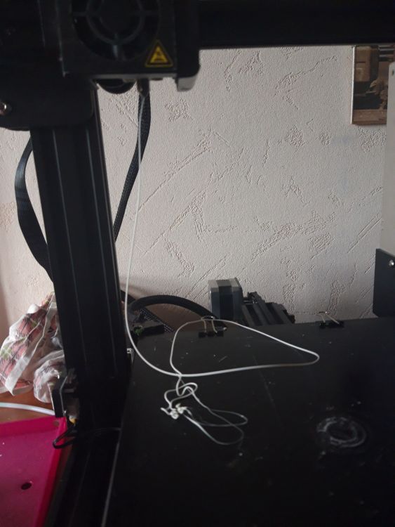

Jalousie14 Posté(e) Juillet 4, 2021 Posté(e) Juillet 4, 2021 MA creality ender 3 pro n'extrude plus Je l'ai depuis septembre 2019 suite à ce problémù j'ai changé le PTFE et se sraccords Quand je fais un changement de filament elle extrude sans soucis si je veux sortir le filament je dois tirer comme un bourin, et le bout du filament présente une surépaissuer sur 45 mm soit la hauteur du hot end NB si je veux retirer le filament je préchauffe le PLA à 240] sinon cela ne marche pas? J'ai remplacé l'extrudeur par un extruder aluminium et n'ais pas eu de problème pârticulier Si quelqu'un a une idée je suis prneur merci d'avance

Jalousie14 Posté(e) Juillet 7, 2021 Auteur Posté(e) Juillet 7, 2021 J'ai netoyé mon Hot end selon l amethode préconisée par Creality www.youtube.com/watch?v=Yn8GafvsuPc J'ai fais plusiuers essais un bon debut d'impression avant que cela ne parte en live Manque de matiére et de solidité extrusion inégale . que puis je faire merci par avance de votre aide

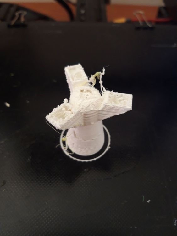

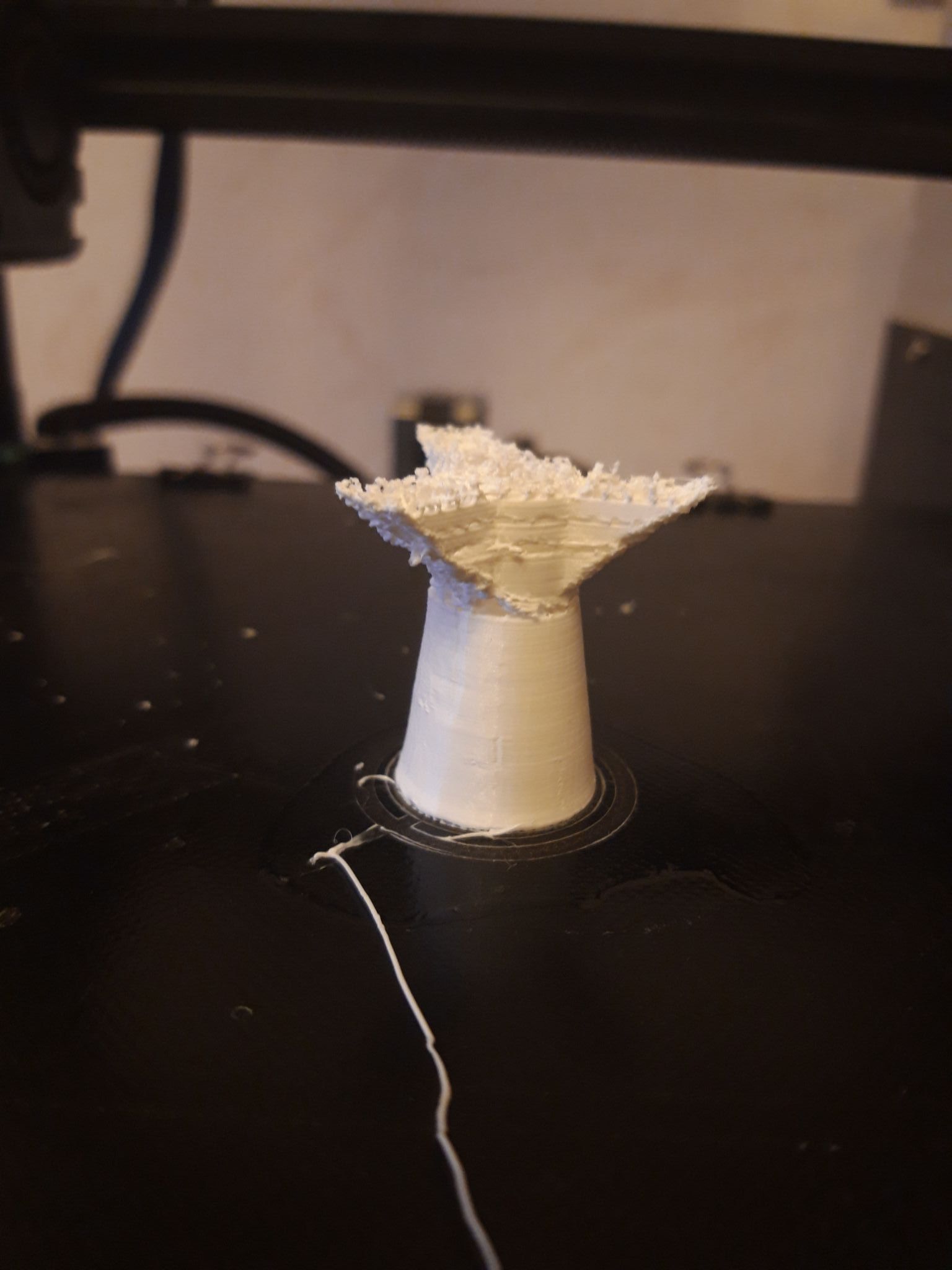

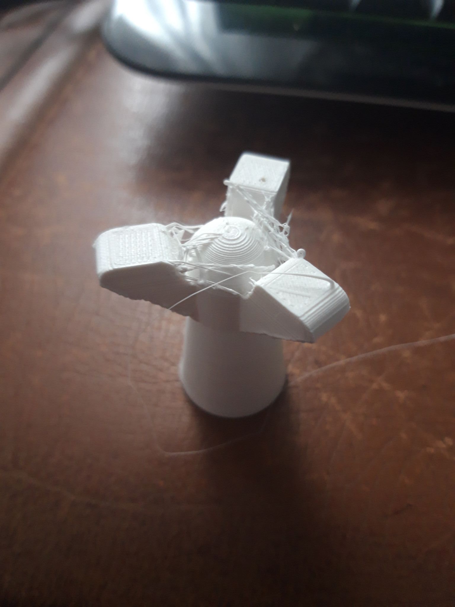

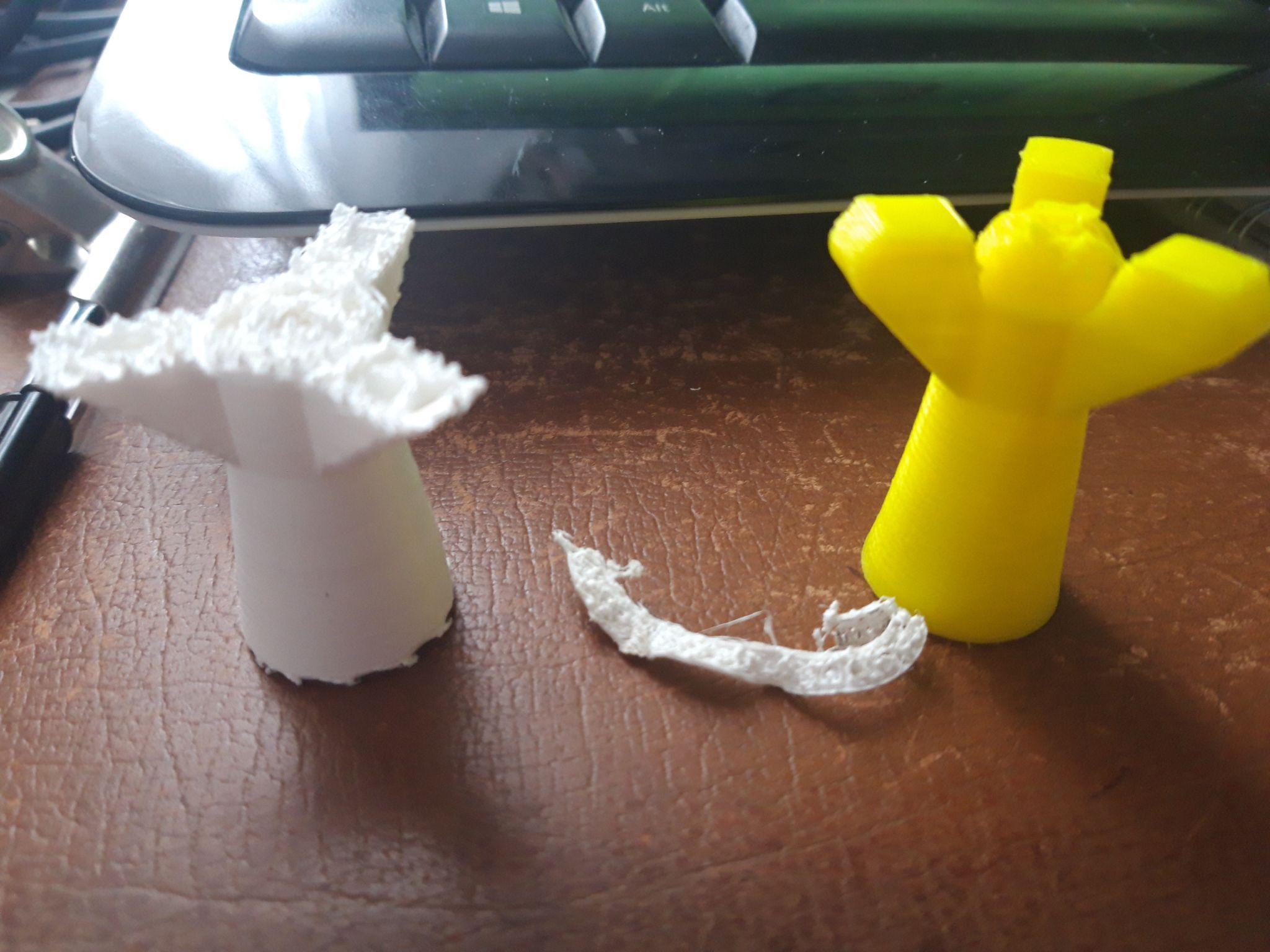

Jalousie14 Posté(e) Juillet 7, 2021 Auteur Posté(e) Juillet 7, 2021 merci TITI 78 avec ta methode j'ai du me rater qielque part car le bout du PTFE a présenté une jolie boursouflure ? j'ai racheté du PTFE bleu je vais essayer demain . Sur la photo l'objet fait 30mm jusqu'a 20mm cela semble correcte et au dela total perte de qualité l'impression fait 30mm et le stl est un objet de 40mm. et j'ai une jolie boule de filament sur ma buse Voila si tu as une idée je suis preneur
Titi78 Posté(e) Juillet 7, 2021 Posté(e) Juillet 7, 2021 (modifié) C'est avec le nouveau ptfe la photo ? As tu toujours le ventilateur d'origine pour la tête ? As tu vérifié le pneufit ? Se méfier des tubes ptfe bleu qui sont des copies chinoises du tube capricorne Modifié (le) Juillet 7, 2021 par Titi78

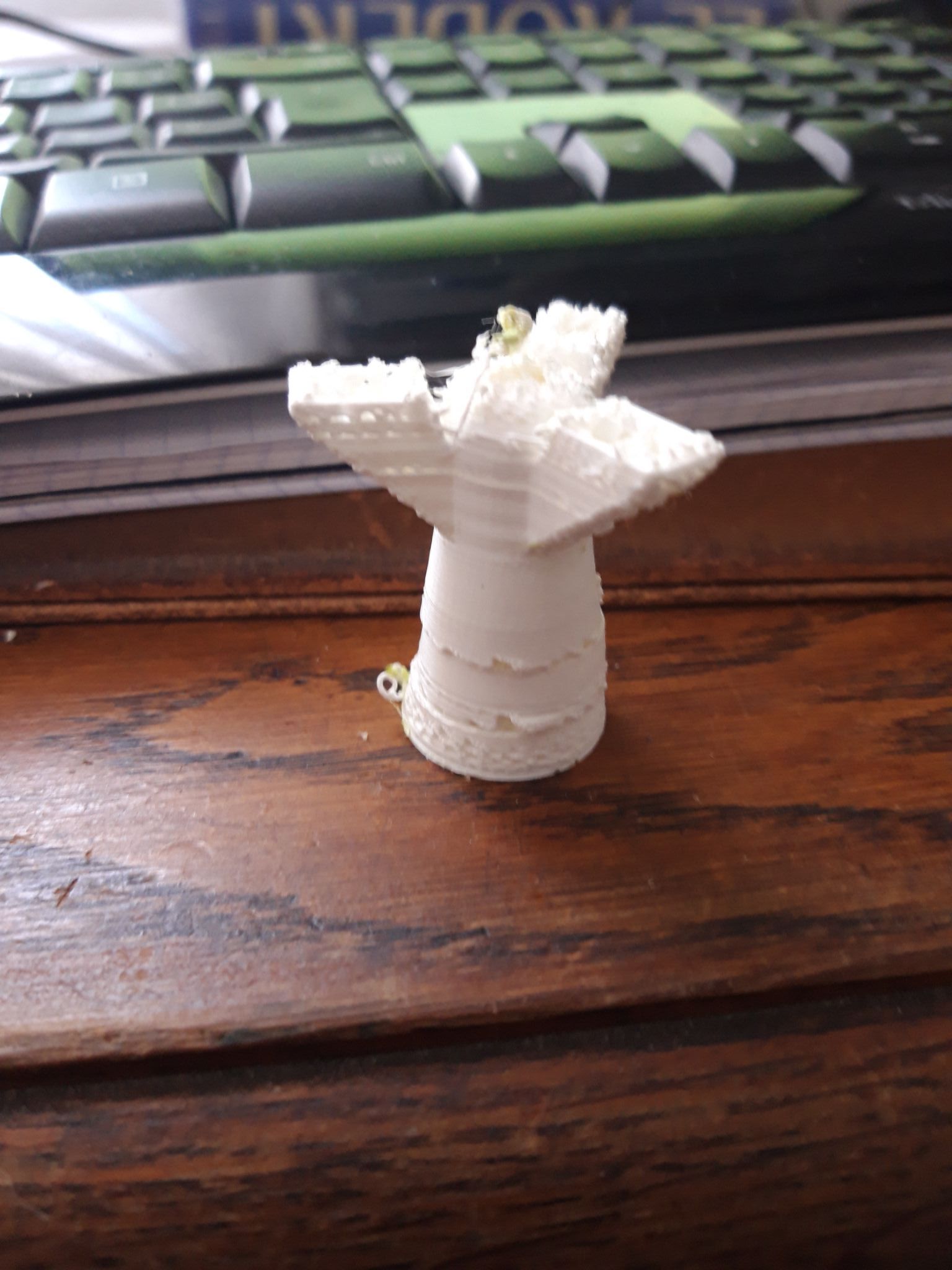

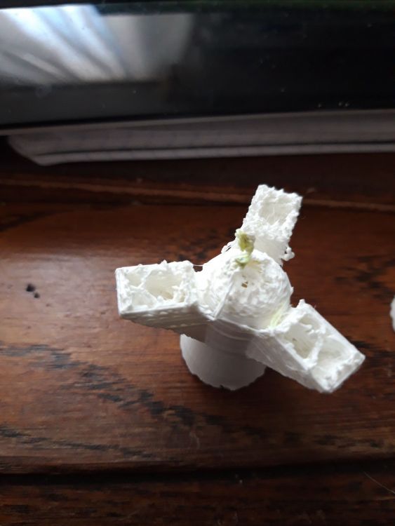

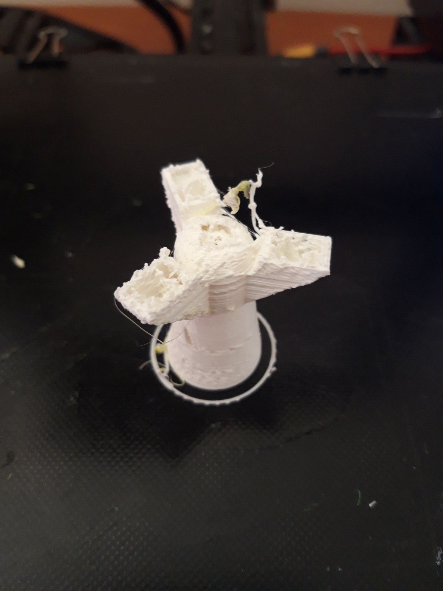

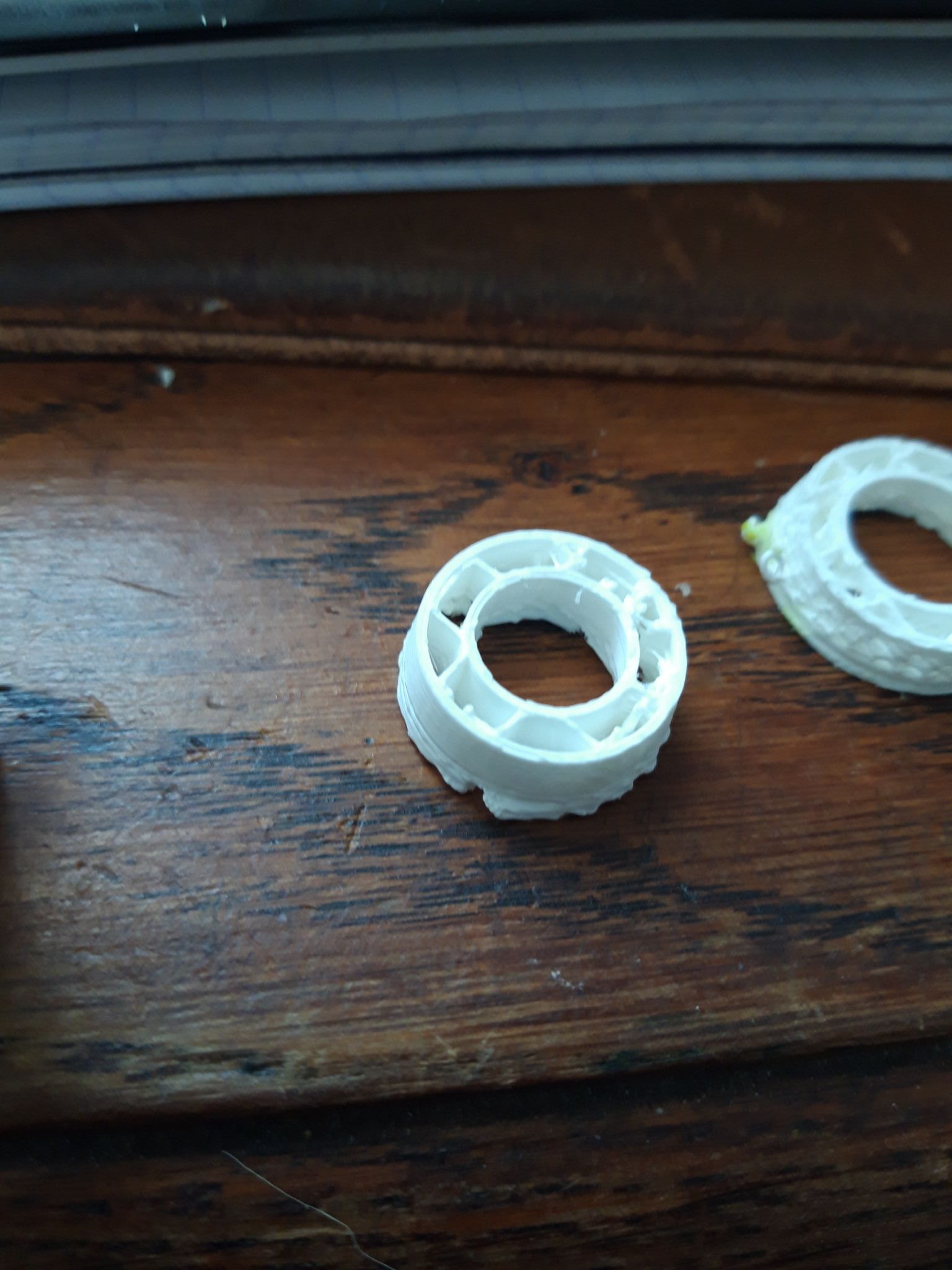

Jalousie14 Posté(e) Juillet 8, 2021 Auteur Posté(e) Juillet 8, 2021 Je n'ai pa s changé de ventilateur le sgens de creality m'ont dit de ralentir la vitesse à 50-55mm/s voila le s résultats 2 premières photos sur la photo avec 2 piéces la piéce jaube à été imprimée en décembre avec les parametres basics d ela machine. J'avais réussi a imprimer plusieur piéces avant le probléme avec le PLa blanc qui est stocké comme le jaune dans de ssachets avec du dehydratant et mon logement n'est pa s humide. Voila ou j'en suis j'ai acheté chez jeff(Besos) du tube ptfe bleu, mais je ne l'ai pas encore instalé car apparament quand je fais un cxhangement de filament tout va bien la derniére photo et un changementde filament sans que je demande a en extruder plus (extrude more) bonne soirée
