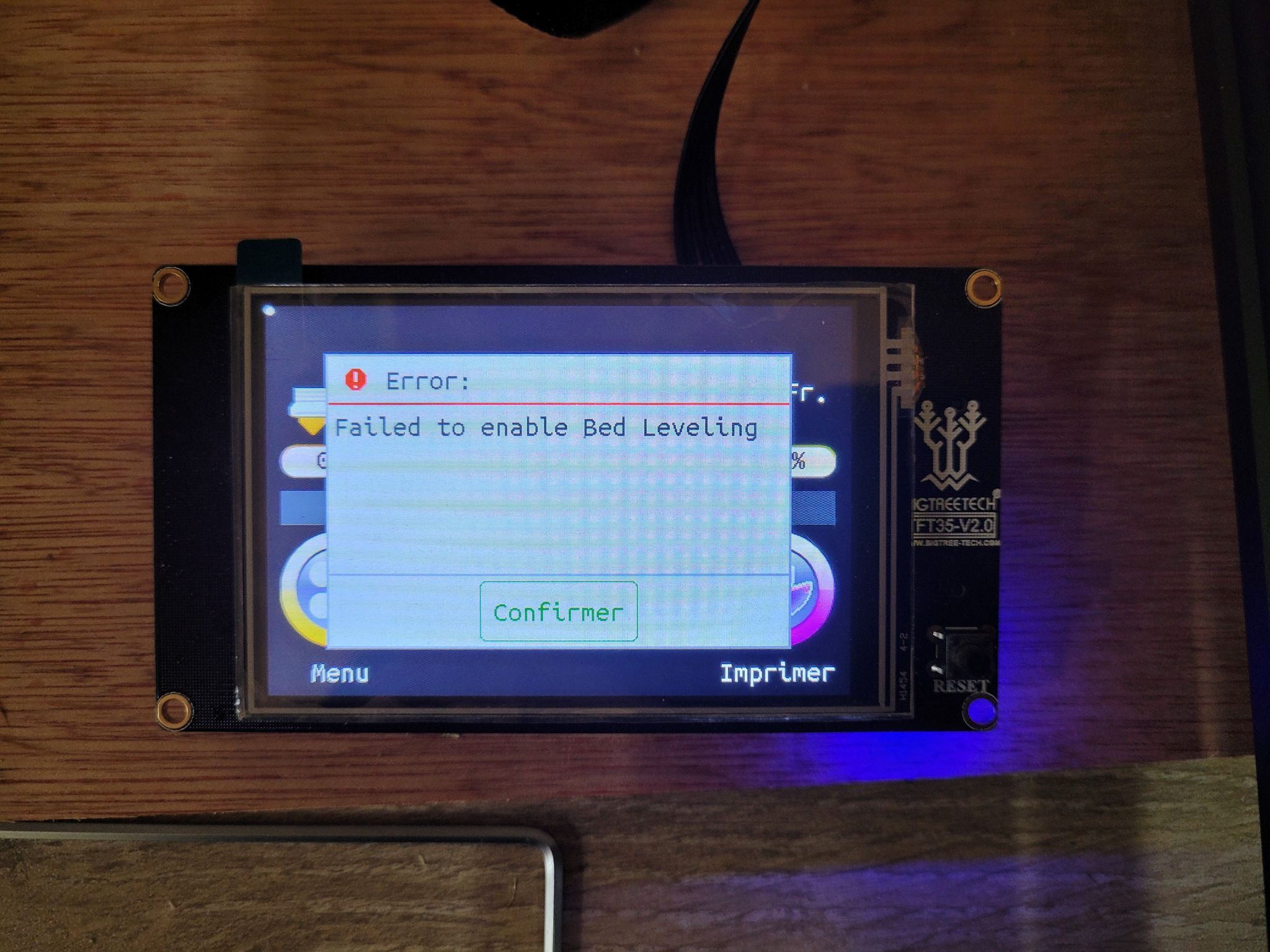

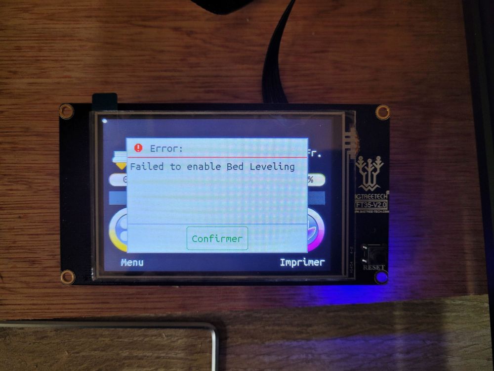

L imprimeur Posté(e) Juillet 5, 2021 Partager Posté(e) Juillet 5, 2021 (modifié) Bonjour, Je suis entrain d'améliorer mon Ender 5 avec la carte SKR 2. Cependant, j'ai un petit problème avec mon Bltouch : À l'allumage de la machine, il clignote bizarrement (https://youtu.be/p92DW05Alx4), et et l'auto home de l'axe z bug (https://youtu.be/rZjsVtTaz4s). Pourtant, quand je donne la commande de se déployer depuis l'écran TFT35 E3 V3.0, il se déploie et se rentre normalement. Auriez-vous des solutions à mon problème ?? Merci d'avance, L'Imprimeur Pièces jointes les photos des erreurs affichées à l'écran : Erreurs Modifié (le) Juillet 5, 2021 par fran6p Lien vers le commentaire Partager sur d’autres sites More sharing options...

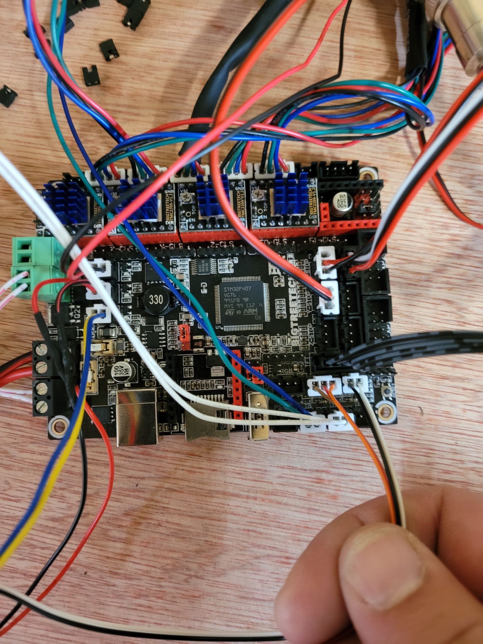

Idealnight Posté(e) Septembre 30, 2021 Partager Posté(e) Septembre 30, 2021 Comment as-tu branché ton bltouch ? des photos des branchement sur la carte ? Quel firmware as-tu installé ? Lien vers le commentaire Partager sur d’autres sites More sharing options...
Jeremy59 Posté(e) Octobre 1, 2021 Partager Posté(e) Octobre 1, 2021 Le bltouch est branché sur une carte SKR2 comme indiqué dans la notice. J'utilise le marlin 2 préparé par bigtreetech, j'ai deja resolu quelques problemes mais la je seche.... Quand je demarre l'imprimante l'écran m'indique: J'ai réussi à trouver le problème, le pin dans marlin n'était pas le bon. j'ai remplacé #define Z_MIN_PROBE_PIN 32 par #define Z_MIN_PROBE_PIN PE4 J'ai commenté #define Z_MIN_PROBE_USES_Z_MIN_ENDSTOP_PIN et décommenté #define USE_PROBE_FOR_Z_HOMING Maintenant l'axe Z descend au contact du plateau. Lien vers le commentaire Partager sur d’autres sites More sharing options...

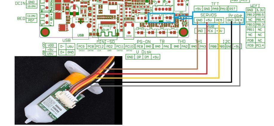

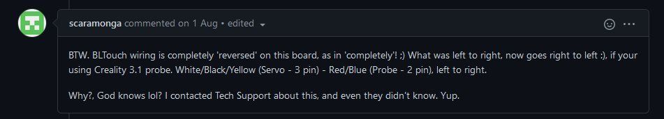

fran6p Posté(e) Octobre 1, 2021 Partager Posté(e) Octobre 1, 2021 @Jeremy59 Ton câblage semble bien être celui indiqué dans le manuel PDF de BTT sur leur Github : Toutefois, dans les issues remontées sur leur Girhub, au moins un utilisateur (vindicatif) dit que la sérigraphie ne correspond pas du tout à ce qu'il faudrait faire pour connecter le BLT : Ainsi, il faudrait connecter en câblant de la droite vers la gauche (Probe: Signal Endstop / GND, Servos: Signal Servo / +5V / GND) contrairement au manuel (Servos: GND / +5V / Signal Servo, Probe: GND / Signal Enstop). Avant de tester si effectivement ce serait le cas sur ta carte, il faudrait à l'aide d'un multimètre sonder la broche entourée en bleu ci-dessous. Si à cet endroit c'est du 5V au lieu d'une masse comme indiqué dans le manuel alors peut-être que ça vaut le coup de tenter (mais pas simple à implanter avec un connecteur 3 broches à faire entrer dans un emplacement 2 broches ) : au lieu de Manipulations risquées car une erreur de branchement peut conduire à la destruction du Bltouch Autre test possible avec un branchement différent : La prise deux broches «Probe» du BLT pourrait être connectée sur le ZMIN (au lieu de l'emplacement dédié sur la carte) : Il faut dans ce cas l'indiquer au Marlin en activant dans le configuration.h la directive : #define Z_MIN_PROBE_USES_Z_MIN_ENDSTOP_PIN Lien vers le commentaire Partager sur d’autres sites More sharing options...
