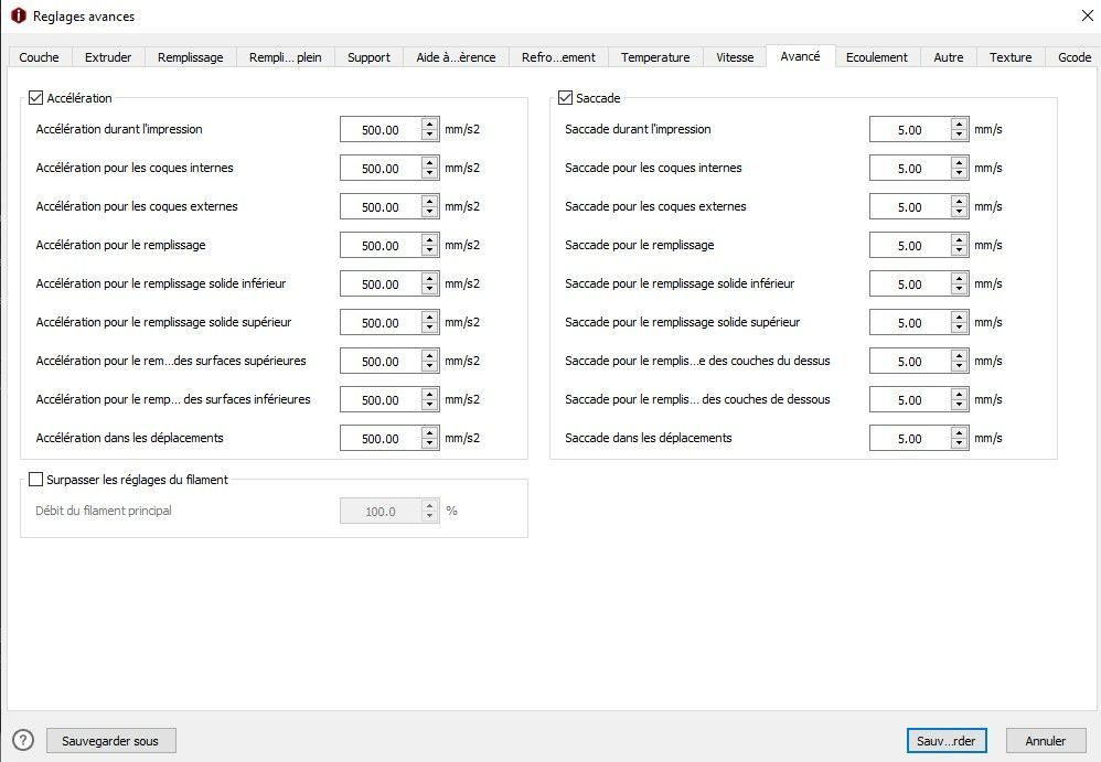

studiolab39 officiel Posté(e) Juillet 5, 2021 Posté(e) Juillet 5, 2021 Bonjours chers amis ... J'ai un client Italien qui pose cette question (sincèrement je ne sais pas y répondre car je ne m'en soucis absolument pas ) Bonjour Monsieur Franck, J'ai fait beaucoup de bonnes impressions mais je suis un peu confus avec les paramètres d'accélération et de secousse. A l'aide du Cura 4.8 installé depuis la carte flash reçue dans votre colis, l'accélération est réglée à 500 mm/s2 et le jerk à 8 mm/s3. Dans certaines impressions, cela signifie un temps d'impression très long. En utilisant Cura 4.10.0 à la place (avec les instructions Tenlog pour activer l'imprimante Tenlog et les profils), les valeurs par défaut deviennent respectivement 3000 et 20 (!). Alors, peut-être pouvez-vous suggérer les valeurs standard à utiliser avec cette machine ? Voilà vous savez tout, alors par avance merci ... :) salutations Franck
vap38 Posté(e) Juillet 5, 2021 Posté(e) Juillet 5, 2021 Salut Franck @studiolab39 officiel voici les paramètres que j'utilise pour une imprimante TLD3 avec le Slicer IDEAMAKER. tu peux proposer ces paramètres qui fonctionnent très bien pour moi ! Hélas je n'utilise plus CURA mais il peut très bien copier les paramètres. Si toutefois il y a un spécialistes de CURA je lui laisse la parole a +

methylene67 Posté(e) Juillet 5, 2021 Posté(e) Juillet 5, 2021 3000 pour l'accélération me paraît tout simplement énorme. Les valeurs données par @vap38 sont des valeurs standards sans optimisation. Sur la Tenlog, il est possible de monter à plus que 500 mm/s² et 5 de jerk (surtout sur l'axe X monté sur rail à bille). Et le lien vers le "Tuto" de Yo est très instructif.
PPAC Posté(e) Juillet 5, 2021 Posté(e) Juillet 5, 2021 (modifié) Il y a 7 heures, studiolab39 officiel a dit : les valeurs par défaut deviennent respectivement 3000 et 20 (!) cela ressemble aux valeurs de jerk_print et de acceleration_print dans ressources/definitions/fdmprinter.def.json ( https://github.com/Ultimaker/Cura/tree/master/resources/definitions )le fichier du profile d'une "Custom FFF printer" de Ultimaker Cura ... (qui se trouve être utilisé en "base" pour les autre profils d'imprimantes qui ne font finalement que redéfinir/surcharger certain paramètres de cette base ...) Il me semble, qu'il ne faut pas oublier (sauf modification dans le g-code démarrage, via M204 https://marlinfw.org/docs/gcode/M204.html et M205 ... comme le fait il me semble Simplify 3D) que le/les jerk et max accélération du firmware (voir le résultat d'un M503) sont "prioritaire" sur cette gestion par le trancheur des contrôle accélération et jerk (car sous Cura cela ajuste seulement les vitesses (paramétre F...) des G0 et G1 ... ) Modifié (le) Juillet 5, 2021 par PPAC

Yo' Posté(e) Juillet 5, 2021 Posté(e) Juillet 5, 2021 Hello, Perso, j'ai réglé ces 2 valeurs en fonction de mon imprimante. J'ai testé l'accélération max sur des déplacement, sans imprimer, jusqu'à ce que la "violence" du mouvement fasse sauter des pas au moteur (qui n'a pas le couple suffisant pour supporter l'accélération choisie). Même opération pour le jerk qui va influer sur le bruit de fonctionnement de l'imprimante. L'autre chose à prendre en compte, c'est que la machine est potentiellement bridée au niveau du Firmware, ce qui empêche les valeurs aberrantes (comme 3000) destructrices pour la machine.
methylene67 Posté(e) Juillet 5, 2021 Posté(e) Juillet 5, 2021 Par contre je me demande également si de trop grandes valeurs ne vont pas aussi faire surchauffer les moteurs.
mysterd2006 Posté(e) Juillet 10, 2021 Posté(e) Juillet 10, 2021 Quand j'essayais de régler mes problèmes de ghosting, j'avais compris qu'en fait les valeurs d'accélération et de jerk étaient fixes dans le firmware marlin de la TL D3 Pro et que donc modifier les paramètres dans Cura n'avait aucun effet. Peut-être que cela a changé depuis, je n'ai pas relu le code du firmware récemment.
