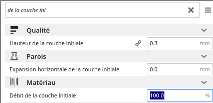

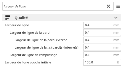

D'autant plus que, tu as choisi une hauteur de couche initiale plus faible que les autres on fait l'inverse en général et ensuite pourquoi une largeur de 0.35 ?

Pour la hauteur de couche initiale, si je ne l'écrase pas, ça ne colle pas au plateau en Ultrabase. J'ai réduit le débit en conséquence.
Pour la largeur de ligne, c'est la valeur de base. Il faudrait mettre combien pour une buse de 0.4 et une hauteur de couche de 0.2 ?

Pour la hauteur de couche initial, il faut plutôt augmenter le débit de la couche initial plutôt que de diminuer la hauteur de la couche initial pour mieux l’écraser sur le plateau.
Sinon dans l'idée, il faut avoir une/des "largeur de ligne" / trais au moins du diamètre de la buse, sinon cela revient a tenter de tracer avec un gros marqueur un trait plus fin et là l'imprimante n'est pas aussi doué qu'un artiste qui maîtrise son geste ... ex chez moi, sur une autre imprimante avec un buse de 0.4mm j'ai cela :
Et par exemple pour imprimer en mode vase "Spiraliser le contour extérieur" alors pour avoir une plus grande résistance j'utilise alors une "Largeur de ligne de la paroi externe" a par exemple 0.6mm (mais il faut en principe respecter une notion de débit possible ex Hauteur * Largeur <= je ne sais pus exactement mais je me souvient d'une histoire de 1.8 * Diamètre de la buse ... a vérifier.)

Je refais un essai avec une largeur de 0.4 pour voir et vous redis. J'essai de ne changer qu'un paramètre à la fois pour isoler le problème.

La photo ci-dessous, je n'ai modifié que la largeur de 0.35 à 0.45, toujours sans rétractation et vitesse à 40. La dépose est plus nette mais n'est toujours pas jointive. Il apparaît maintenant des trous sur les bords extérieur.
