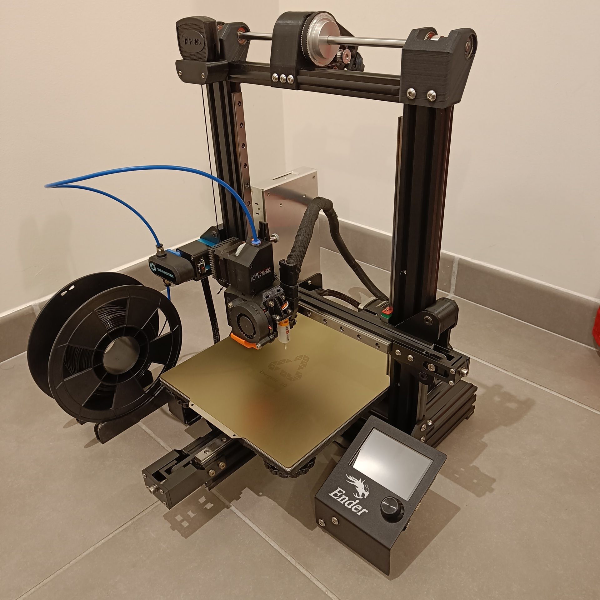

Projet sur une base d'Ender 3
Yamh
Joli travail , bravo 👍👍

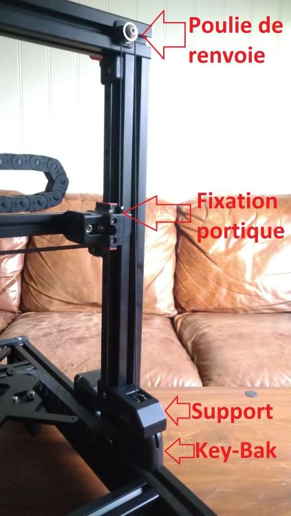

Ce système pour l’axe z a l’air bien ,mais je me demande comment ça se passe lorsque le moteur est désactivé . Es ce qu’il y a un système qui empêche le portique de tomber ?
Lien vers le commentaire
Partager sur d’autres sites
Il y a 2 heures, Avrel a dit :
Merci 🙂
C'est une très bonne remarque !
En effet le portique peut tomber lorsque le moteur est désactivé, cela est grandement minimisé par la tension de la courroie mais reste bien réel.

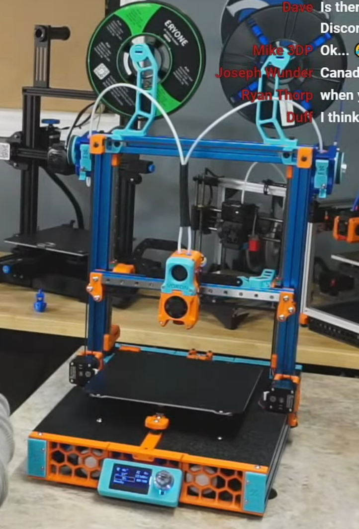

Du coup il existe une option anti-chute en utilisant un porte-clé KeyBak S48-SDK muni d'une corde en Kevlar.
La photo du lien de l'option n'est pas très représentative, on voit mieux sur cette photo qui montre une Voron Switchwire qui est à l'origine de ce système :

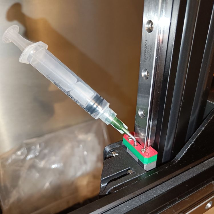

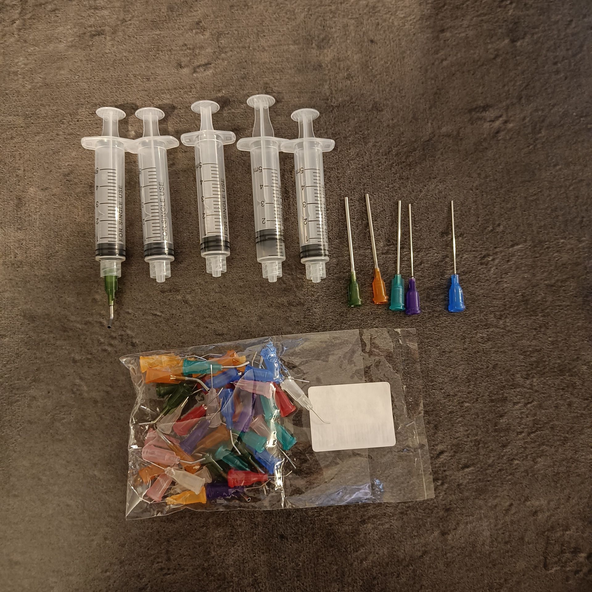

Ma commande AliExpress vient d'arriver, un lot de seringues avec divers embouts droits et coudés :
Cela servira à injecter la graisse fluide dans les graisseurs des chariots Hiwin lors des futurs préventifs, un moyen simple et pas chère :

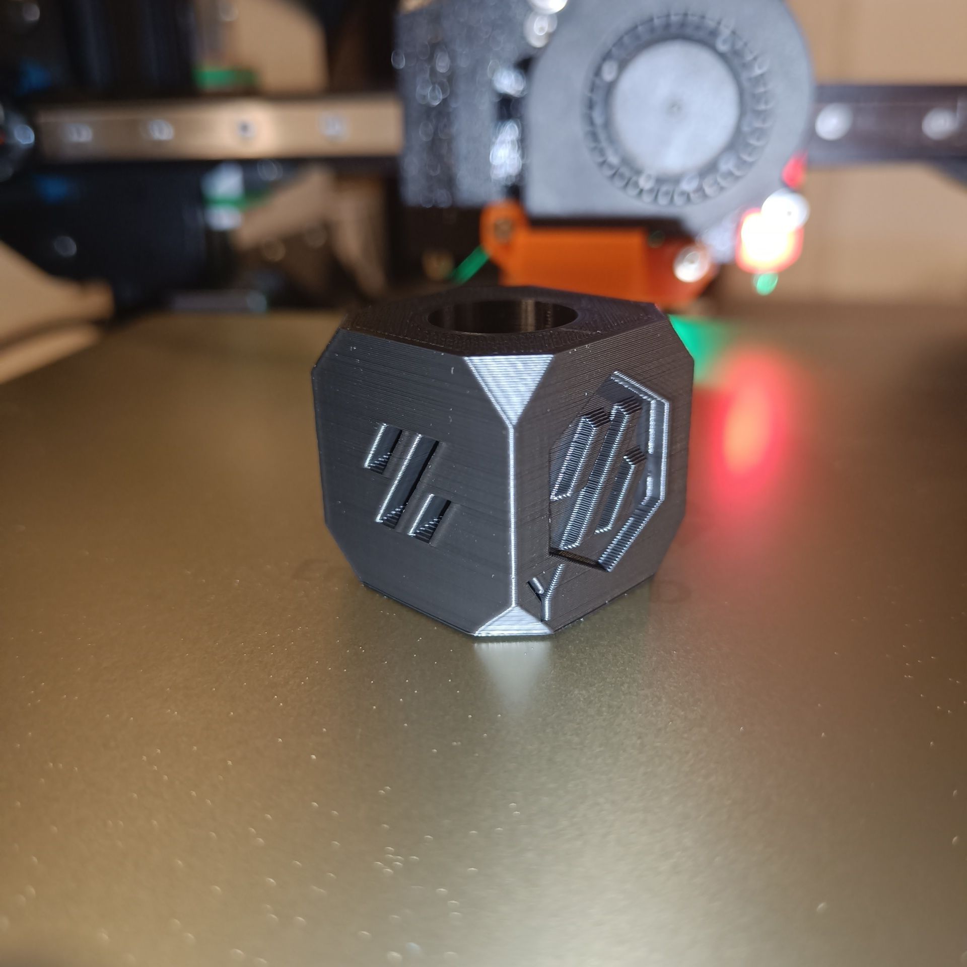

Achat d'un énième plateau, cette fois-ci le simple face PEI Energetic3D et celui là accroche enfin.
Test d'un cube Voron :
Vitesses : Parois à 60mm/s, Remplissage à 100mm/s, acceleration 1000 :
Hauteur Couches : 0.2mm

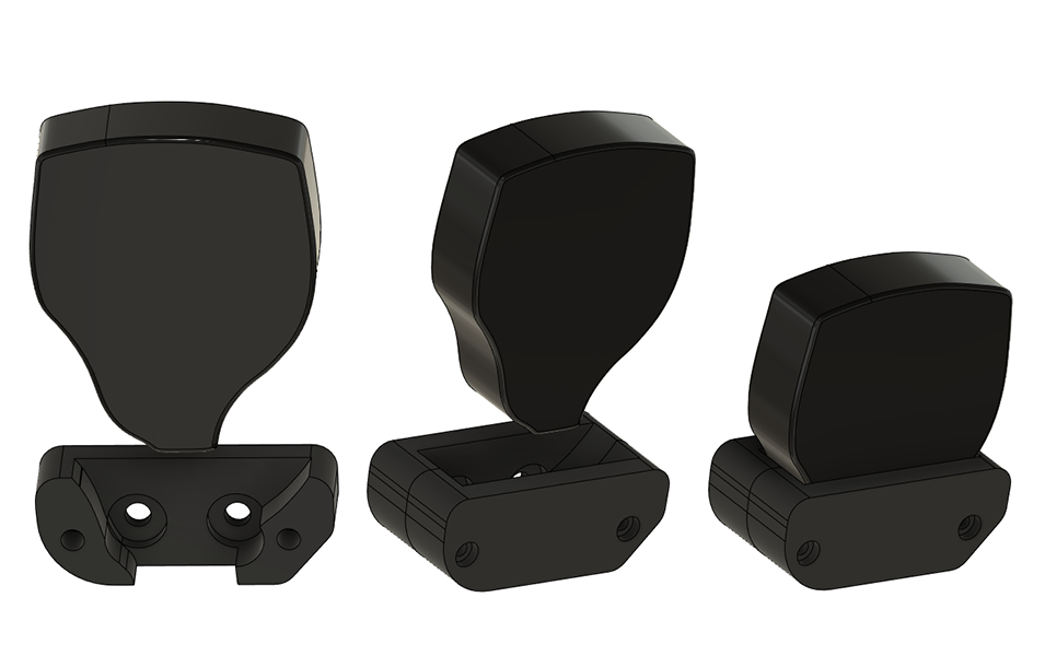

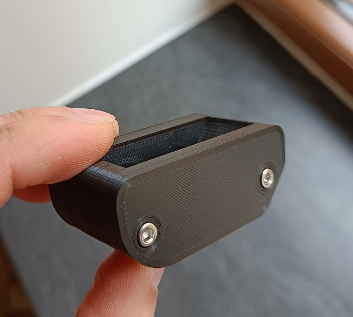

Ajout et Modification du support Key-Bak pour l'adapter sur mon imprimante plus facilement (sans ré-imprimer 50 pièces).
Il sera fixé sur le support poulie en haut à gauche du portique, et la cordelette sera attachée au chariot Z gauche.

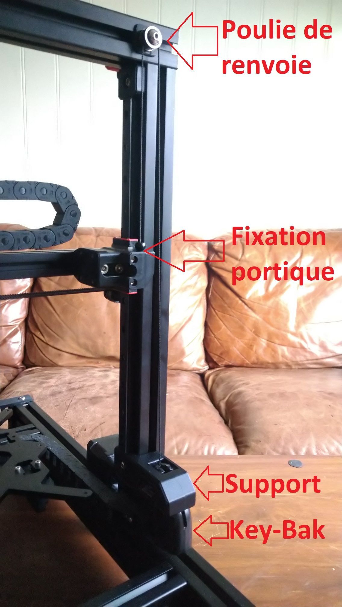

Key-Bak reçu :
Montage du Key-Bak en haut à gauche du portique Z, l'axe reste en place lorsque le moteur se coupe, la fonction est donc bien réalisée 🙂

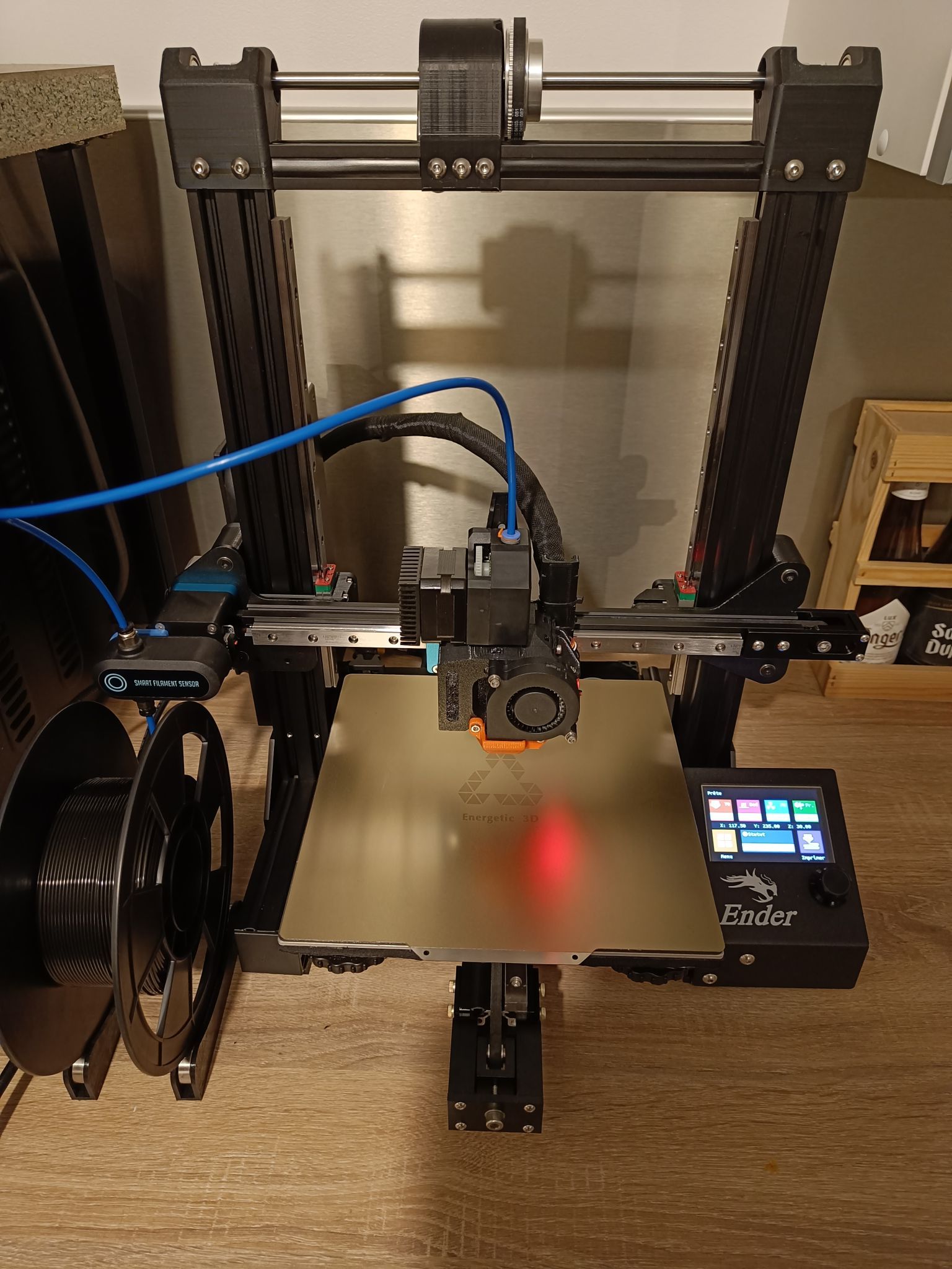

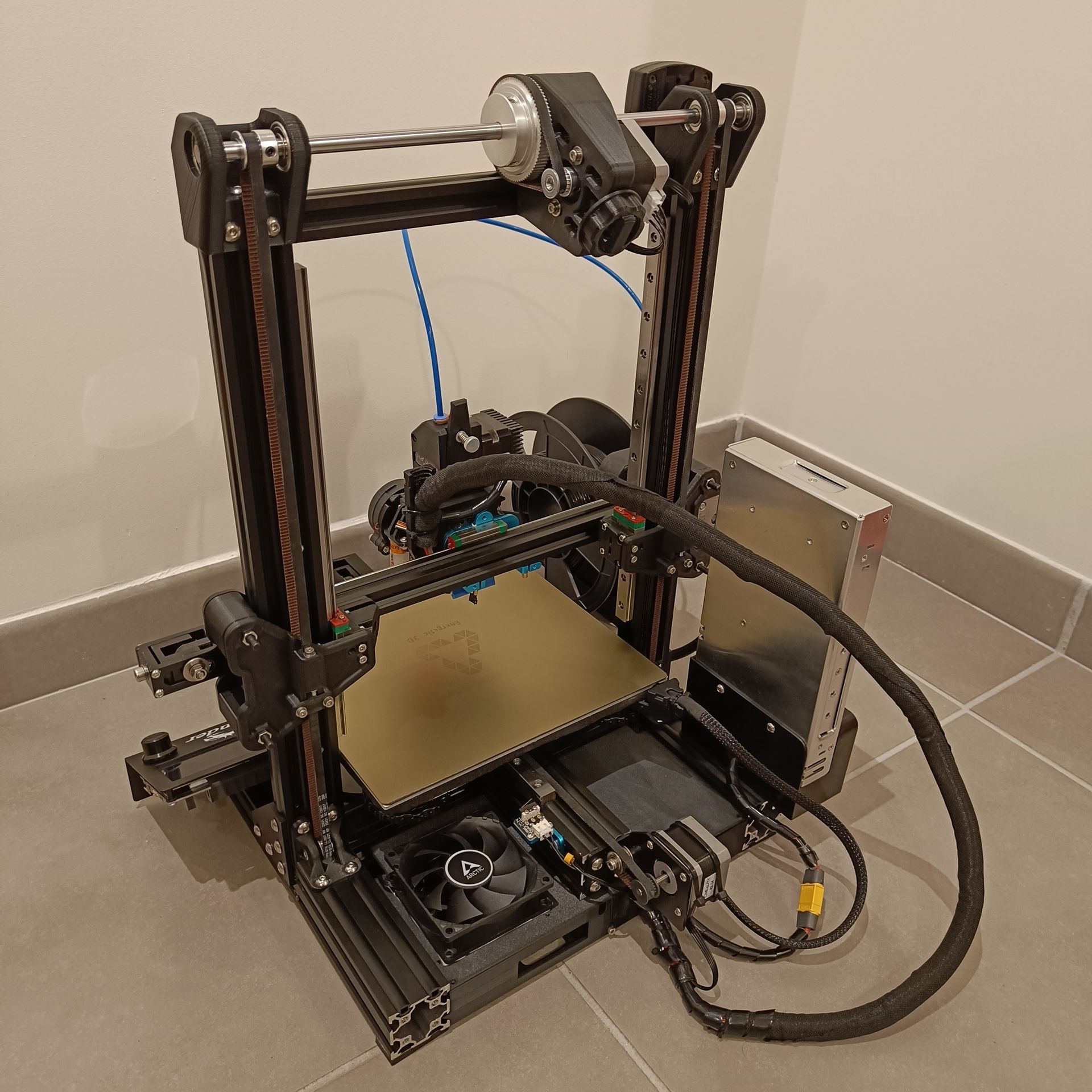

Voilà le projet étant terminé, l'imprimante vient d'être vendue.
Comme c'est ma 3eme imprimante FDM et que je voudrais découvrir autre chose, la prochaine sera une Imprimante résine.

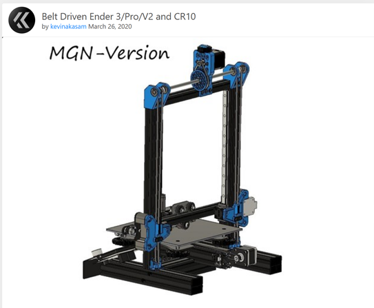

C'est vrai que ça fait une jolie bécane. Bravo @Tekila63
L'étude de K Akasam est sympa.
L'étude de la Voron Switchwire à adapter sur la base de la Ender-3 doit être sympa aussi. J'aime bien l'idée du corexy à la verticale.
