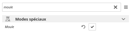

ACFFRIE Posté(e) Juillet 11, 2021 Auteur Posté(e) Juillet 11, 2021 Il y a 2 heures, PPAC a dit : Salutation ! Je pense que tu aura des éléments de réponses via https://www.simplify3d.com/support/materials-guide/properties-table/ Et pour du PLA qui ne se déforme pas a plus de 60°C voir a 100°C là je ne pense pas que cela existe (mais je ne suis pas expert) ... certain PLA peuvent via des recuissons avoir plus de résistance mais resterons, il me semble toujours sensible au températures. Edit : L'idée de faire un moule en PLA pour y couler une résine plus résistante a la chaleur me semble une solution plus envisageable pour avoir des pièces résistante a la chaleur. Mais là aussi je n'ai pas d'expérience. Merci de ta réponse, En gros seul le PP peut m'apporter une solution, en espérant que l'imprimante soit capable de le gérer. Sinon pour la résine c'est pas bête mais existe t'il une solution pour "inverser" un modèle simplement dans cura ou faut-il reprendre dans fusion 360 avec une soustraction de surface? et comment faire dans le cas ou je risque d'avoir beaucoup de support pour les enlever? Une résine ça résiste à combien? Je suppose qu'il doit y avoir plusieurs types de résine, dans ce cas laquelle prendre? Y aura t'il un minimum de souplesse (1 ou 2mm) pour pouvoir le clipper dans des logements destinés à le recevoir. Mon autre question est : est-il possible de modifier le firmware de la D12 pour lui permettre de monter plus haut en température (130 pour le bed et 280 pour la buse par exemple) ou les températures de 85/230 sont elles une limite matérielle?

PPAC Posté(e) Juillet 11, 2021 Posté(e) Juillet 11, 2021 (modifié) Il y a 1 heure, Azzedesign a dit : existe t'il une solution pour "inverser" un modèle simplement dans cura Sous cura, il y a un mode "Moule" mais sous la version 4.10 il semble mal fonctionner (en tout cas chez moi) et cela reste un moule basique sans possible séparation pour ne pas avoir a le détruire pour extraire le moulage si "complexe" ... Pour les résine, je ne sais pas ... je n'en ai encore jamais utilisé ... et je t'ai peut être donner une pistes qui demande beaucoup de teste/recherches ... le moulage c'est un métier ... Sinon pour la limitation de température d'impression, sur une D12 la tête d'origne semble avoir un tupe PTFE qui la traverse et donc c'est lui la limitation matériel ( d'ou la limitation dans le firmware ...) car il se dégrade a partir ~250°C et si il prend feux, les fumées sont toxique. Il te faudra donc changer pour une tête / heatbreak fullmétal si tu veux imprimer plus chaud ... Modifié (le) Juillet 11, 2021 par PPAC
