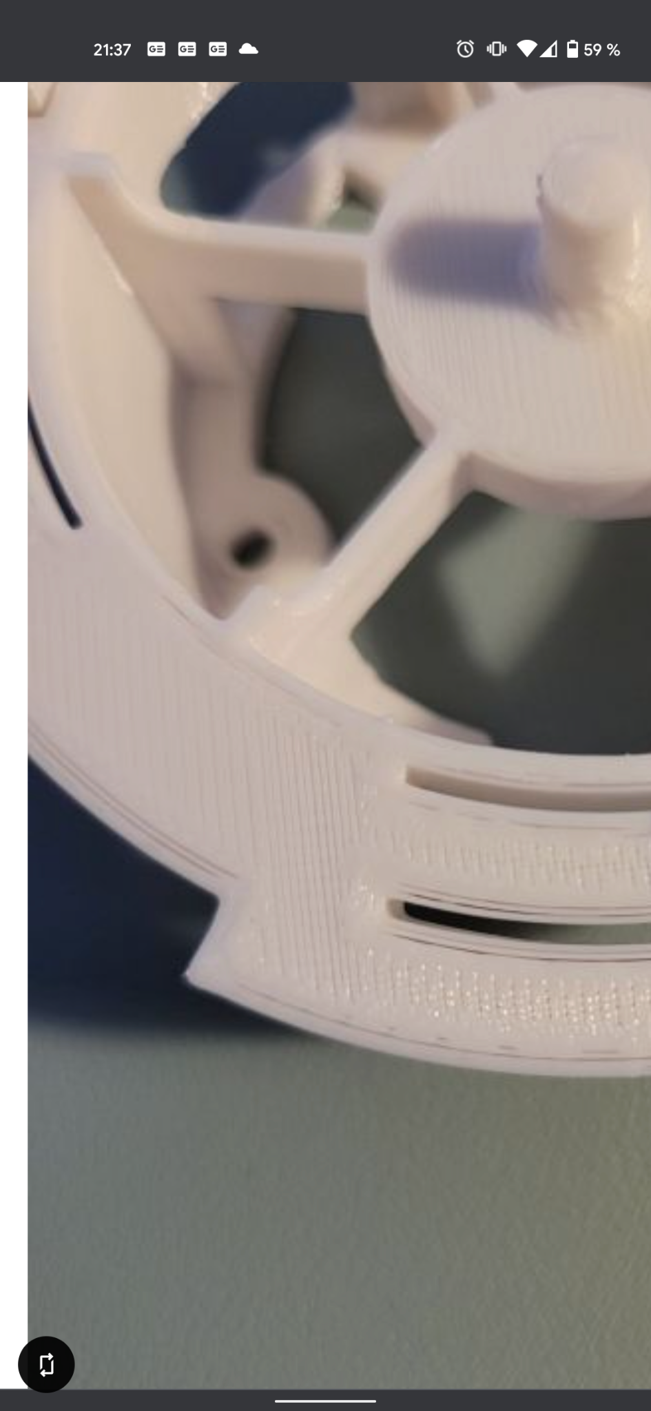

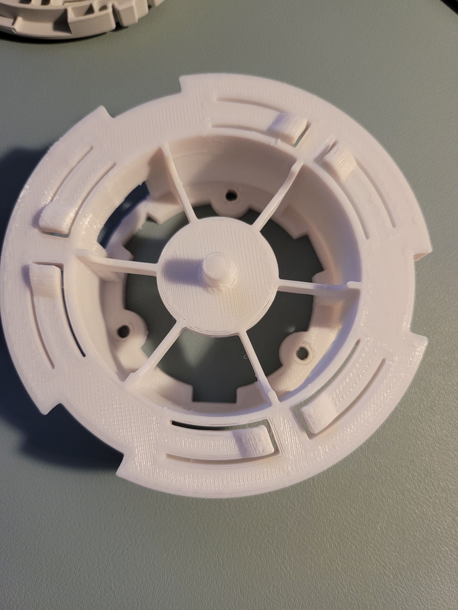

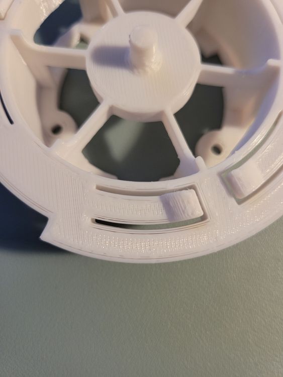

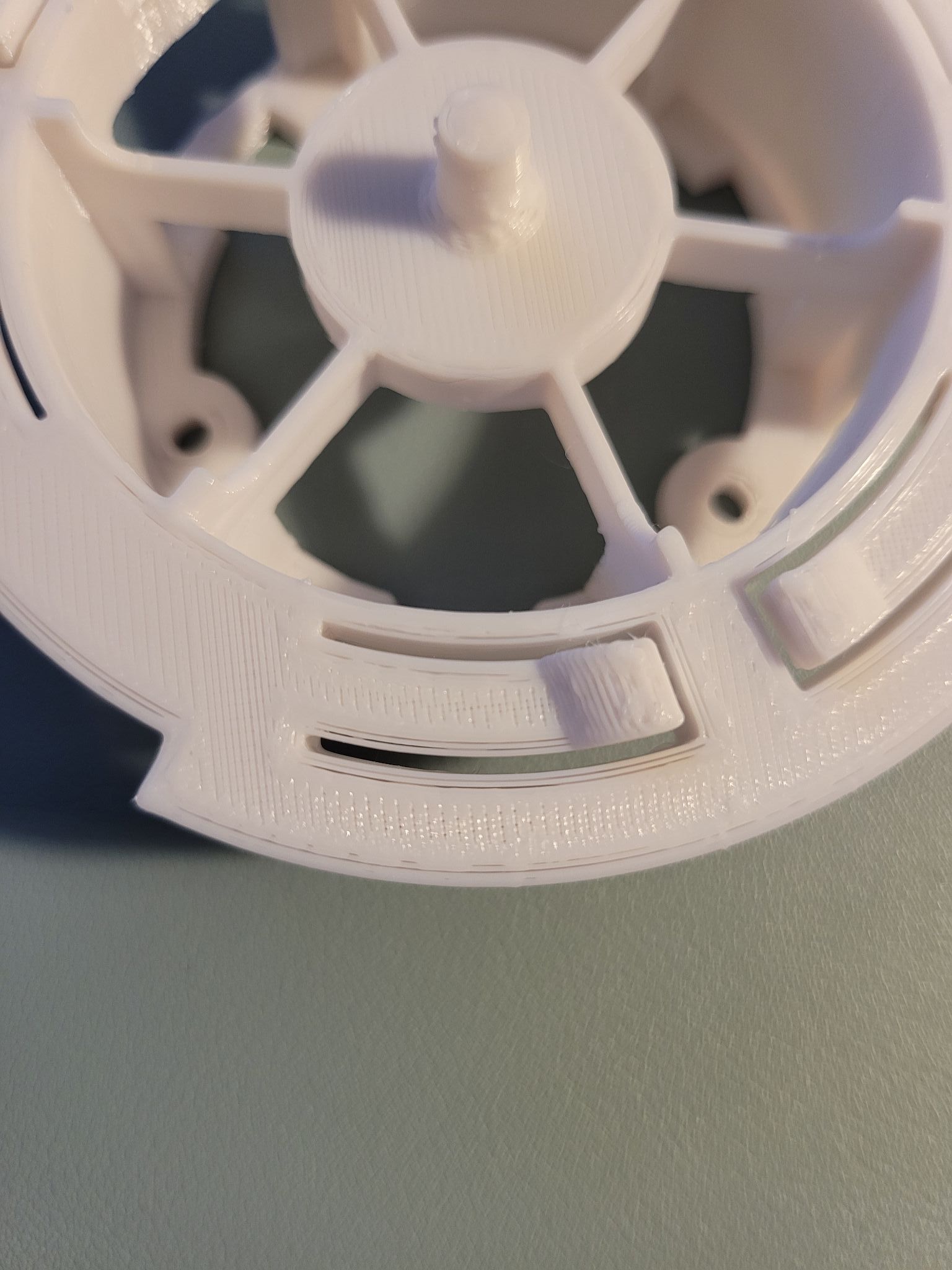

jerem59120 Posté(e) Juillet 14, 2021 Partager Posté(e) Juillet 14, 2021 Bonjour a tous, Je rencontre un problème depuis un petit moment que je n'arrive pas a résoudre. J'ai des creux entre les couches, elle ne sont pas soudées entre elles, comme sur les photos. Pouvez vous m'aider? Imprimante wanhao d12 230 filament geeetech Meme problème en hauteur de couche a 0.1 ou 0.2 Remplissage à 60 pour 100 Température d'impression à 205 C / couche initiale a 220C Vitesse à 55 mm/s Lien vers le commentaire Partager sur d’autres sites More sharing options...

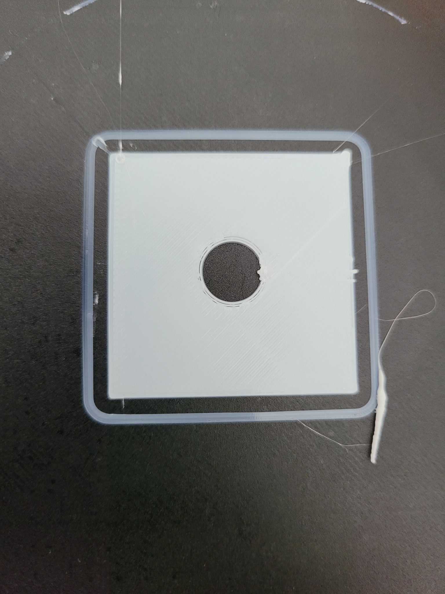

minoudedijon Posté(e) Juillet 15, 2021 Partager Posté(e) Juillet 15, 2021 (modifié) Bonjour, Modélise une pièce carrée de 4 cm de côté avec un trou de 1 cm au milieu et une hauteur de 1 mm avec les mêmes réglages. Et tu refais une photo. Modifié (le) Juillet 15, 2021 par minoudedijon Lien vers le commentaire Partager sur d’autres sites More sharing options...
jerem59120 Posté(e) Juillet 15, 2021 Auteur Partager Posté(e) Juillet 15, 2021 Bonjour, Voilà c'est fait et le problème est présent aussi sur le centre; Lien vers le commentaire Partager sur d’autres sites More sharing options...

Savate Posté(e) Juillet 15, 2021 Partager Posté(e) Juillet 15, 2021 Salut @jerem59120 Sur les photos, il semble que ta première couche soit un peu trop écrasée (réglage du plateau) Sinon, tu sembles avoir un problème de sous extrusion, as tu calibré ton extrudeur (test des 100 mm) ? en attendant tu peux essayer d'augmenter dans cura les % de chevauchement de la couche extérieure et/ou le débit de couche initiale (à 105% pour commencer par ex) pour voir si ça change quelque chose. Lien vers le commentaire Partager sur d’autres sites More sharing options...
jerem59120 Posté(e) Juillet 15, 2021 Auteur Partager Posté(e) Juillet 15, 2021 Hello à tous, Merci pour vos réponses. j'ai effectivement monté un peu trop le plateau je vais régler ça Je voulais essayer d'avoir une première couche plus écrasé pour moins voir les traits d'impression mais c'est un échec. J'ai bien calibré mon extrudeur oui, et j'ai même du réduire le débit, je ne vois pas ou tu constate de la sous extrusion? Pour ce qui est d'augmenter le chevauchement de la couche extérieur, j'ai essayé mais ça ne change rien! et le débit j'ai dû le baisser alors je sèche là... Lien vers le commentaire Partager sur d’autres sites More sharing options...
Bakatora Posté(e) Juillet 15, 2021 Partager Posté(e) Juillet 15, 2021 La partie à droite fait fortement penser à de la sous extrusion. Nonobstant ton souci de paroi, on voit des 'trous' dans la surface. A moins que ta dernière couche repose directement sur du vide ou du infill, tu es en sous extrusion. Lien vers le commentaire Partager sur d’autres sites More sharing options...

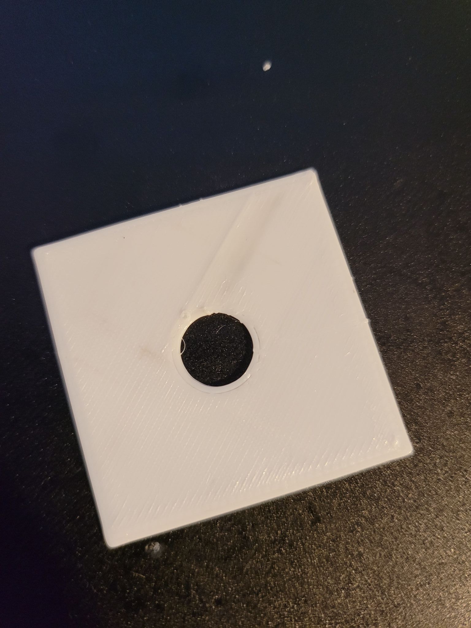

jerem59120 Posté(e) Juillet 15, 2021 Auteur Partager Posté(e) Juillet 15, 2021 (modifié) ah d'accord merci Alors j'ai repris du début, j'ai réglé mon bed, remis cura à l'origine j'ai fais trop de test alors dans le doute... et là je réimprime le carré. Je vous tiens au jus Bon alors c'est carrément mieux mais il y a encore un creux, je ne sais pas quel paramètre toucher mais je vais test Modifié (le) Juillet 15, 2021 par jerem59120 Lien vers le commentaire Partager sur d’autres sites More sharing options...
