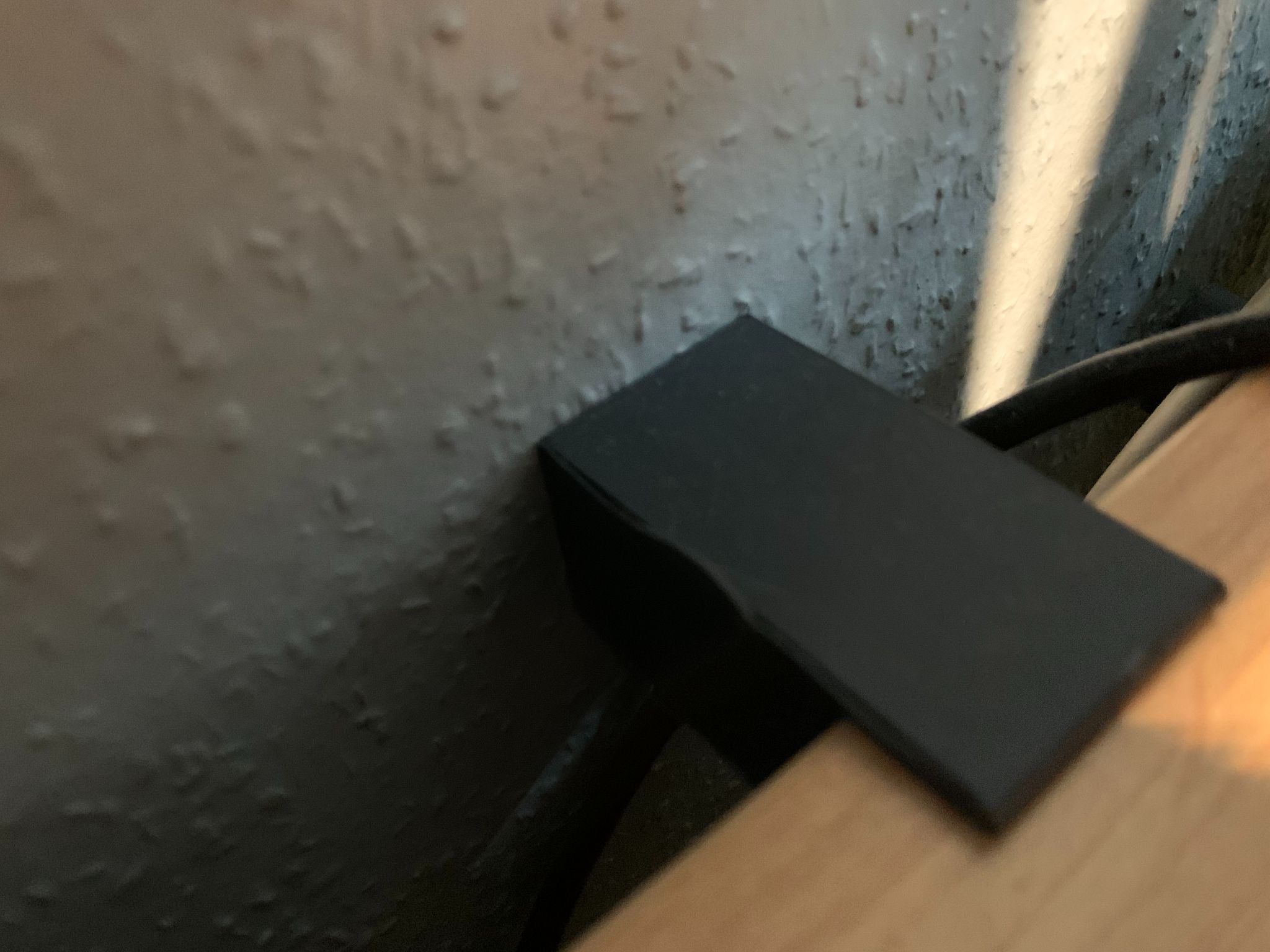

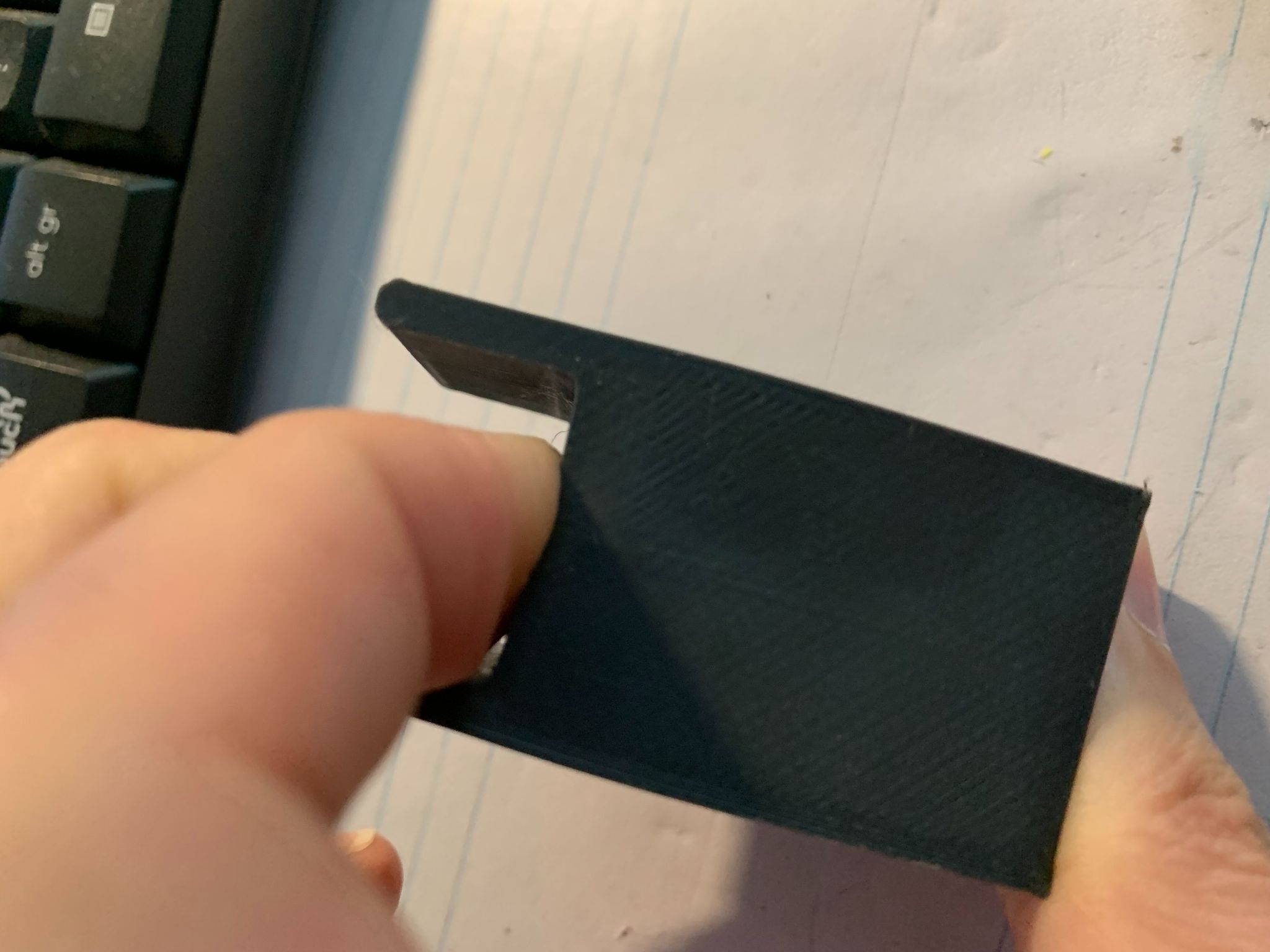

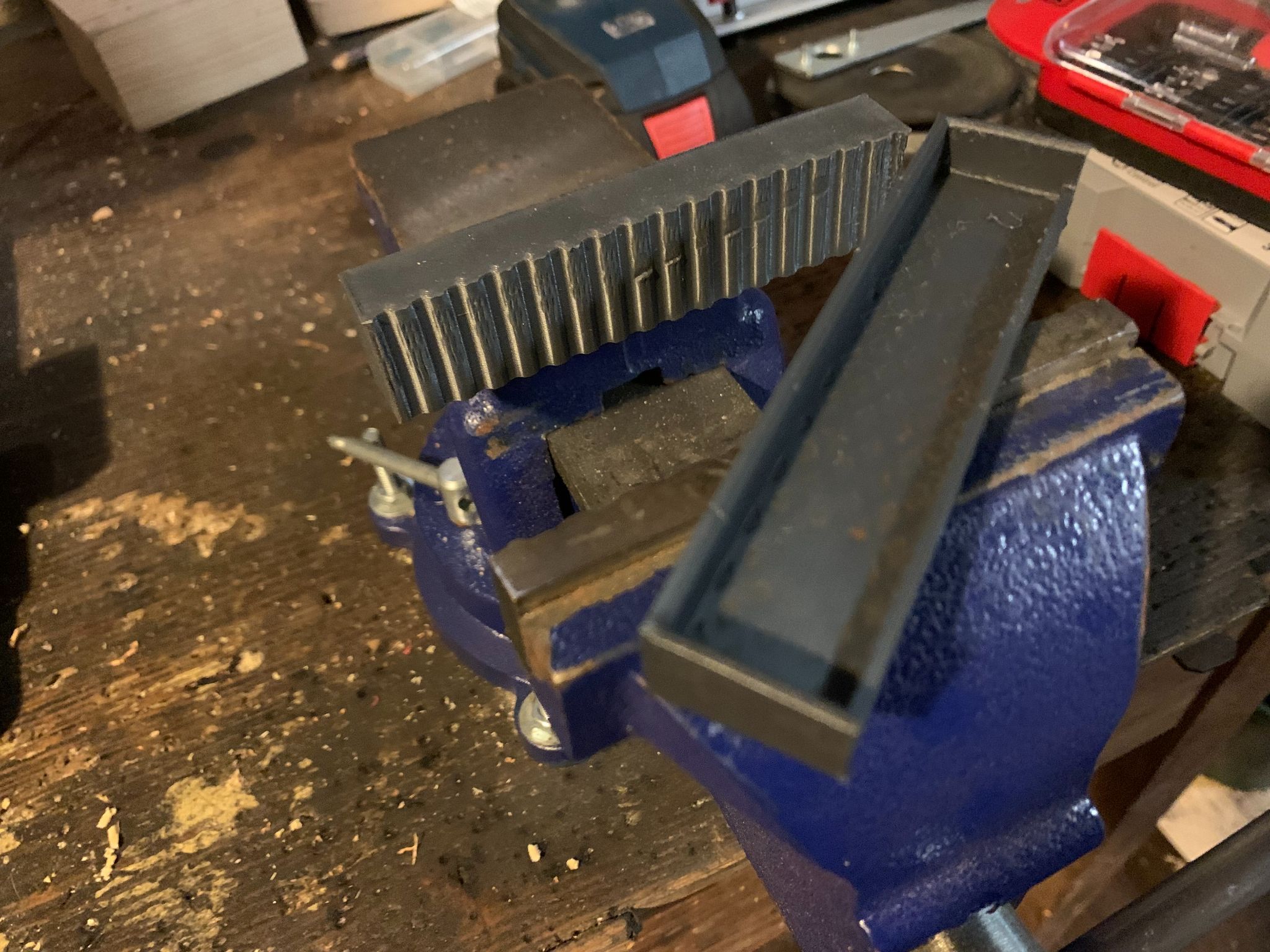

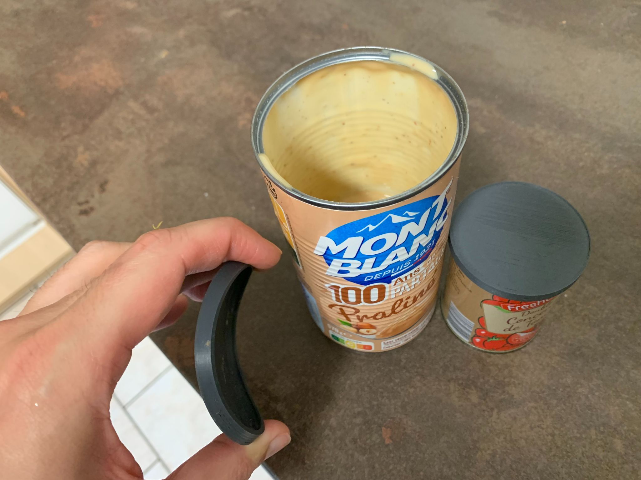

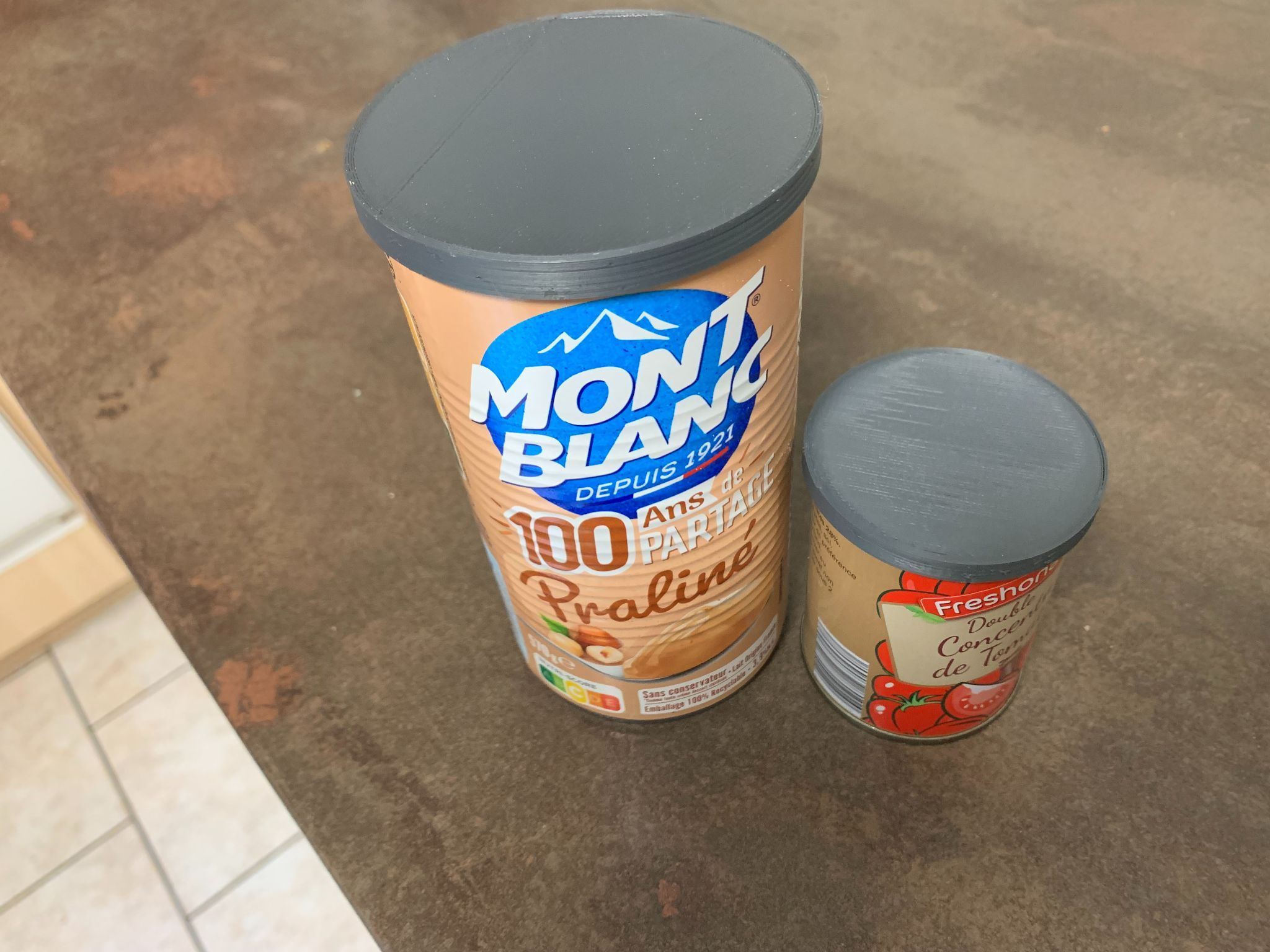

Il y a 20 heures, rfe26 a dit :
Merci pour la réponse. Généralement, on fait quel type de pièces en filament flexible ?
Voici quelques exemple personnels :
  • Cale "entretoise" entre bureau et mur pour amortir les chocs
IMG_2746.thumb.jpg.e2492f8ebb29bdbd83c7fe8a433b116b.jpgIMG_2745.thumb.jpg.827626536805076346da12459f3f6174.jpg
  • Pieds de réglage pour support de réglage carabine :
  • Couvercle pour boîte de conserve :
IMG_2743.thumb.jpg.498e9a792a35a23579cacc3b6b5a5fac.jpgIMG_2744.thumb.jpg.e03ac5bb6e6b3b5e12863966f134eb66.jpg
  • Couvre mors pour étau (permets de ne pas marquer par rapport à des mors métaux)
Effectivement les godmichets de @Savate(grand fétichiste des pieds) est également une application du filament flexible 🤣
A mon avis tu n'as pas idée des possibilités de l'impression 3D. On commence avec un objectif (certains des figurines, d'autres des gabarits, d'autre du modélisme), mais au final quand tu sais modéliser, tu réalises énormément de choses du quotidien, par exemple réparer une pièce cassée (l'impression 3D évite de jeter/racheter pas mal de choses), ou encore faire du sur mesure quand tu ne trouves pas les pièces adaptées (cela arrive très souvent (j'aurai des centaines d'exemple à citer).
Au final, je pense que beaucoup d'entre-nous peuvent rentrer dans une pièce de leur maison/appartement et citer plusieurs pièces conçues et imprimées présentes dans celle-ci. J'ai par exemple en plus de gabarits, réaliser des benchdog pour mon établi (attention au sens d'impression, c'est primordial pour énormément de pièces).
