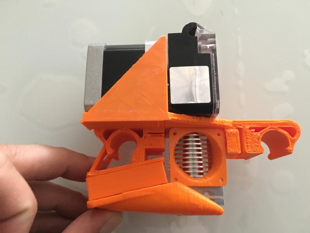

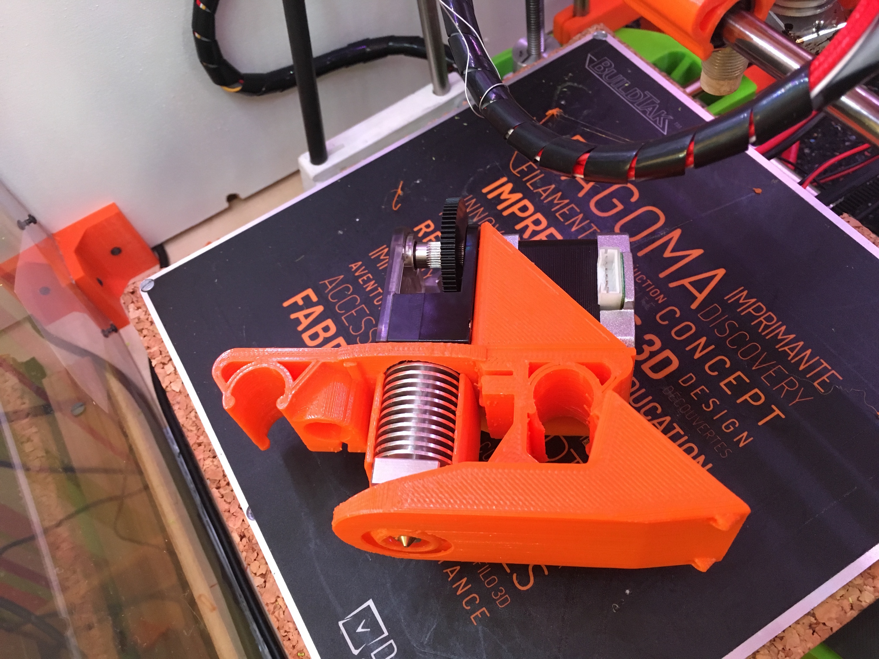

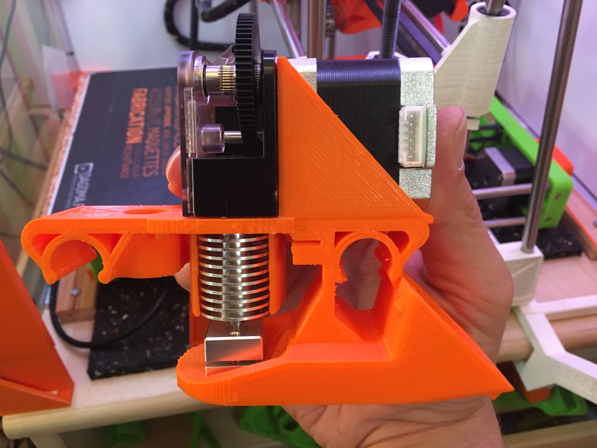

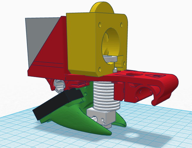

J'ai pour projet d'adjoindre un extruder titan de chez e3d sur notre disco en direct drive.
J'aimerais avoir vos avis objectifs quant à la modélisation du support de tête prévu pour l'accueillir :
En vous remerciant par avance !

Bonjour @zer0logik,
Magnifique modélisation, là ça a plus que pris forme !
Je ne saurais quoi te dire pour améliorer encore ta pièce.
Juste par contre, en regardant vite fait, pour monter cette tête il faudra obligatoirement démonter une des tiges lisses si je ne me trompe ?
Après vu le positionnement du ventilateur et pour ne pas perdre en rigidité je ne vois pas bien comment faire pour modifier le support de tête pour un montage/démontage rapide... peut-être avec un système pouvant se clipser ?...
Superbe travail !

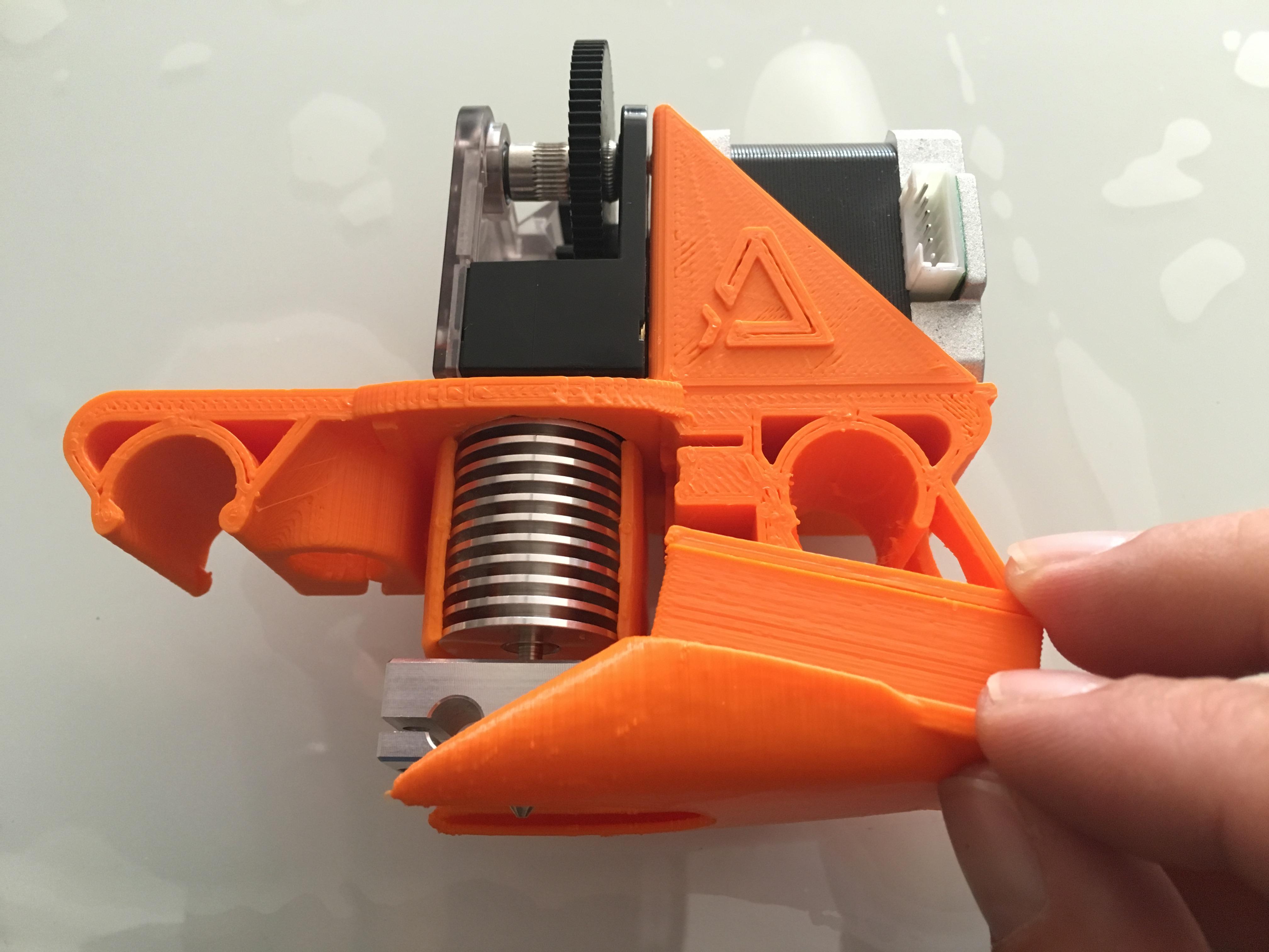

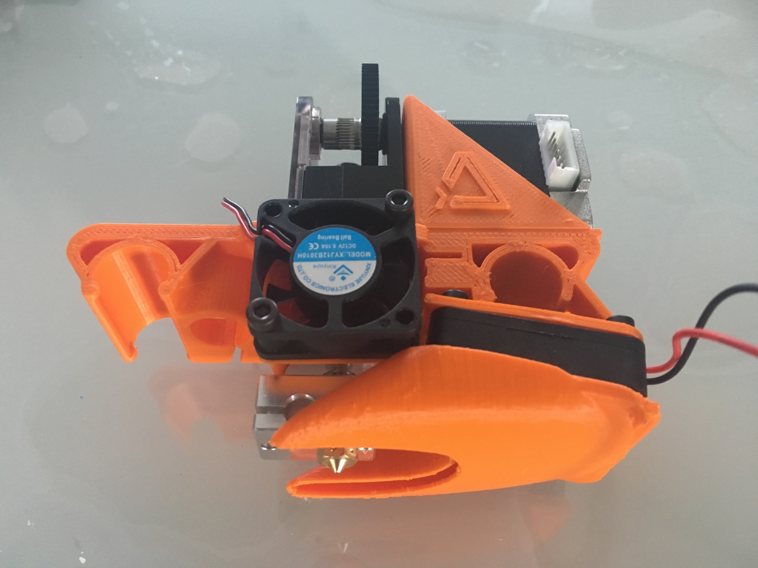

Entre ton dessin de conceptualisation et ta version printée , il y a un cache autour de la hotend ... Serait-ce un "guide" pour le flux d'air de refroidissement ?
Bonsoir Merci pour les encouragements !
Pas beaucoup de mérite, je m'inspire de choses existantes et essaie de les adapter au mieux à mes besoins.
@Kharr Le montage sera probablement un peu complexe mais je ne pense pas avoir besoin de démonter une tige lisse. J'aimerais pouvoir simplifier le montage / démontage mais pas évident car je souhaite ne pas perdre en surface d'impression en X.

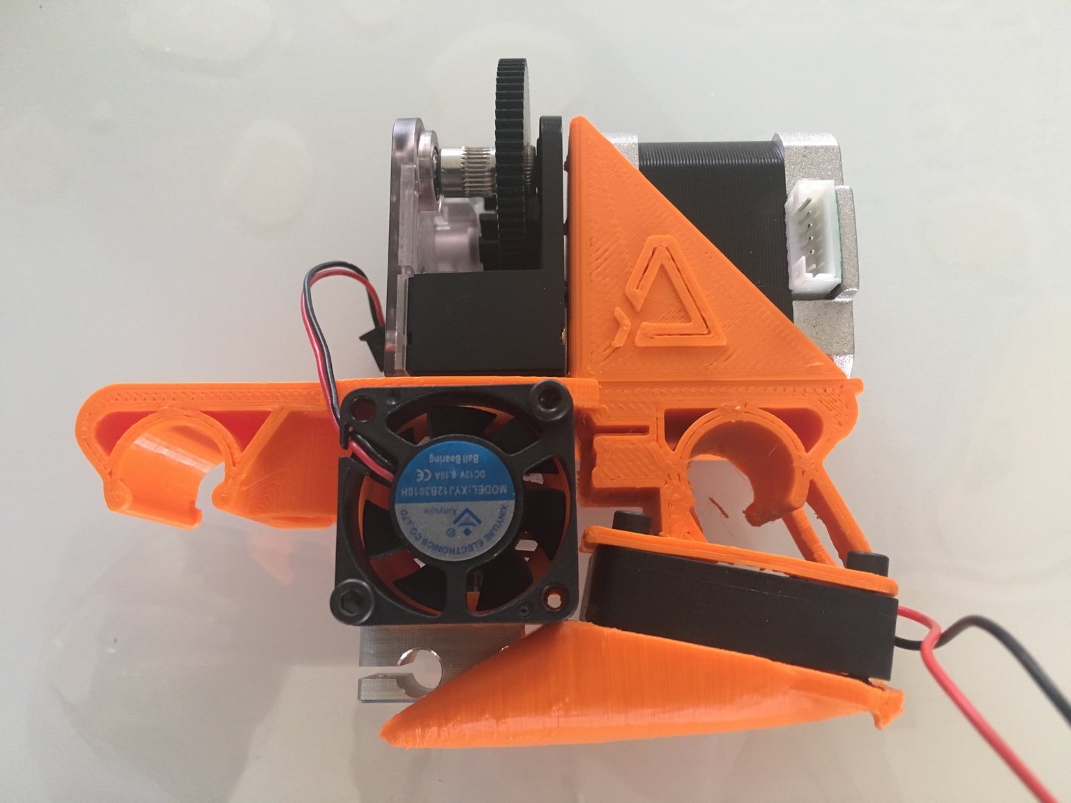

@Nz0 Il y aura deux ventilateurs gérés séparement. Un pour le corps de chauffe qui fonctionnera en continue et un pour la buse dont je pourrais ajuster la vitesse. le "cache" permet un flux d'air à 360° autour de la buse. Je n'en suis pas totalement satisfait pour le moment. (cf photo)

tu n'as pas oublié le ventilo pour le corps de chauffe ?

Super satisfait de mon nouveau système de refroidissement !
Le montage de l'ensemble est un peu chiant mais une fois que tout est à sa place ca semble plutôt prometteur !

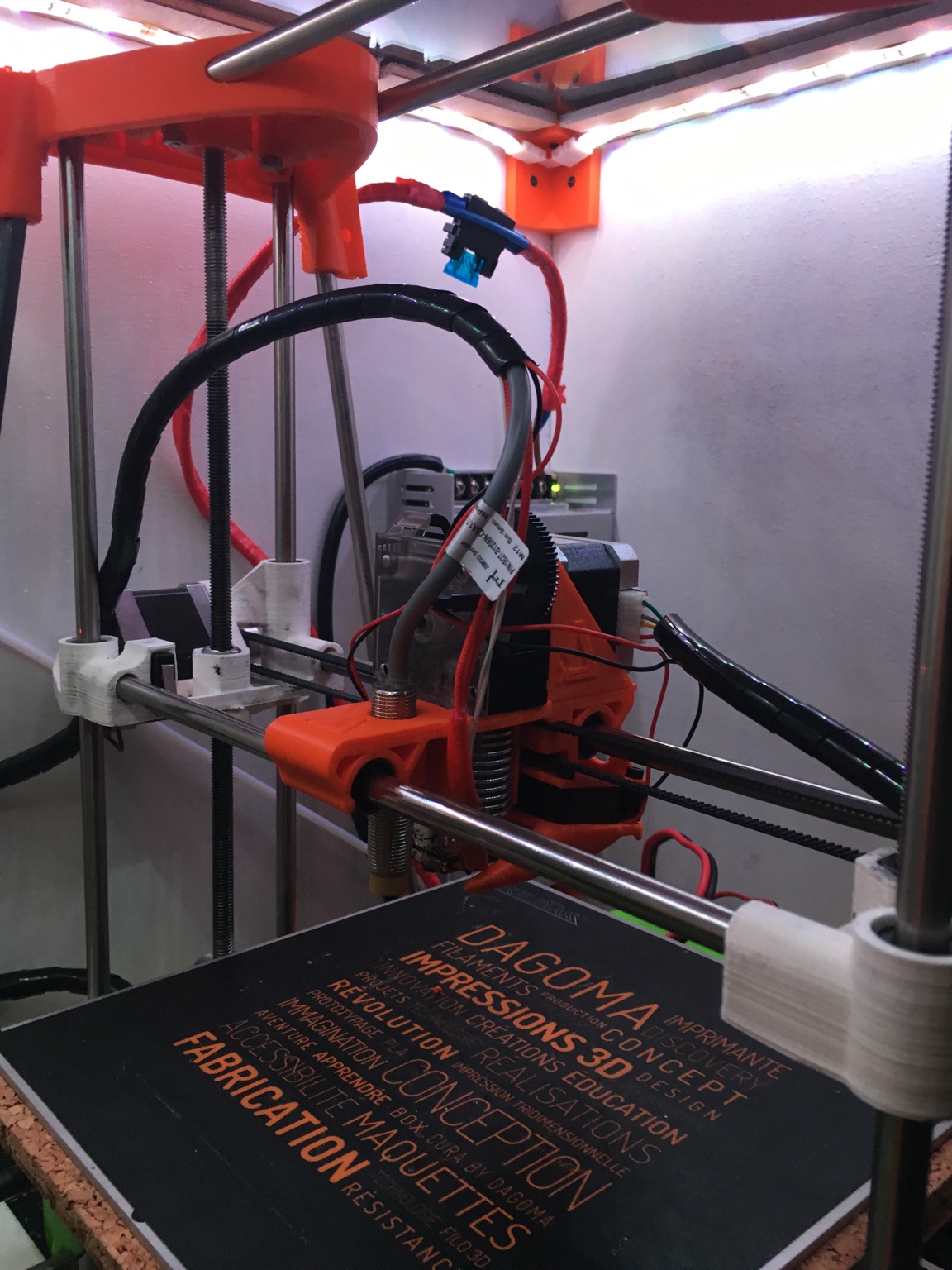

Bonjour, je vais lancer mes tests en conservant mon nema 17 pour le moment.
Pas de soucis pour le retour sur le flexible ;)

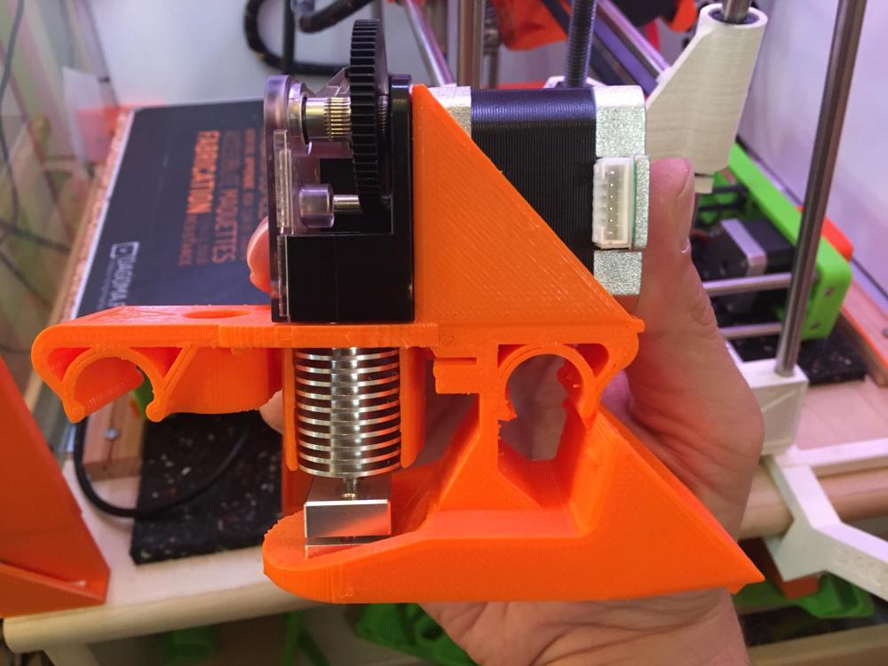

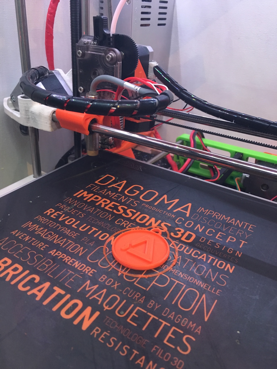

POC validé après quelques soucis avec mon système de ventilation trop près du plateau que j'ai du façonner à la lime !
Quelques optimisations à rajouter et des tests sur la durée et je pourrais partager mon modèle pour ceux qui le souhaite

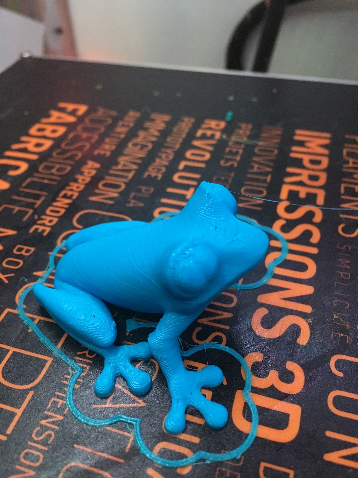

Il y a 8 heures, zer0logik a dit :
1er essai de flexible ! Filament flexismart à 200 degrés 50 mm/s en 0.2
Ok super (je vais finir par passer à la caisse moi)
Ha, c'est quoi le pb ? Tu dispose d'une ventilation à l'entrée du PLA en haut de la hotend ? Le PLA reste très sensible à la température et risque de vite devenir ramolot et donc d'être moins bien entrainé.
Tiens moi au jus.
J'ai deux ventilos un pour le corps de la hotend et un en sortie de buse. J'ai des résultats moins bons sur les portes à faux par rapport à l'install d'origine mais je vais finir par y remédier en peaufinant mes reglages
