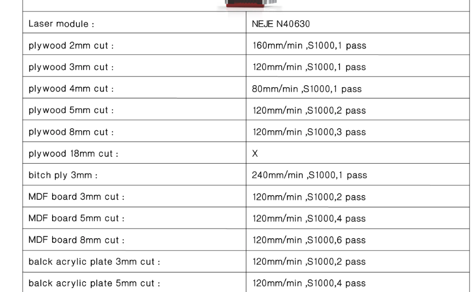

mykidox Posté(e) Novembre 16, 2021 Partager Posté(e) Novembre 16, 2021 Bonjour, Le sujet est assez vaste, mais pour des petites découpes, du bois balsa de 3mm, cuire etc.... la diode suffit. voici mon test; https://www.lesimprimantes3d.fr/test-atomstack-a5-pro-40w-20210723/ Attention, il y a deux types de Watt Consommation électrique : 40 W (d’où son appellation trompeuse avec la puissance du laser) Puissance du laser : de 4,5 à 5 W Cordialement Lien vers le commentaire Partager sur d’autres sites More sharing options...
Philo-Bedoe Posté(e) Décembre 3, 2021 Partager Posté(e) Décembre 3, 2021 Bonjour Aucun problème avec mes Sculpfun s6 pro et s9 , à moins de 300 balles pour découper balsa en 1 passe et contreplaqué de 1 à 5 mm en 2 à 5 passes découpe ultra précise 0,06mm ,sous LightBurn le plus adapté éventuellement LaserGrbl Lien vers le commentaire Partager sur d’autres sites More sharing options...

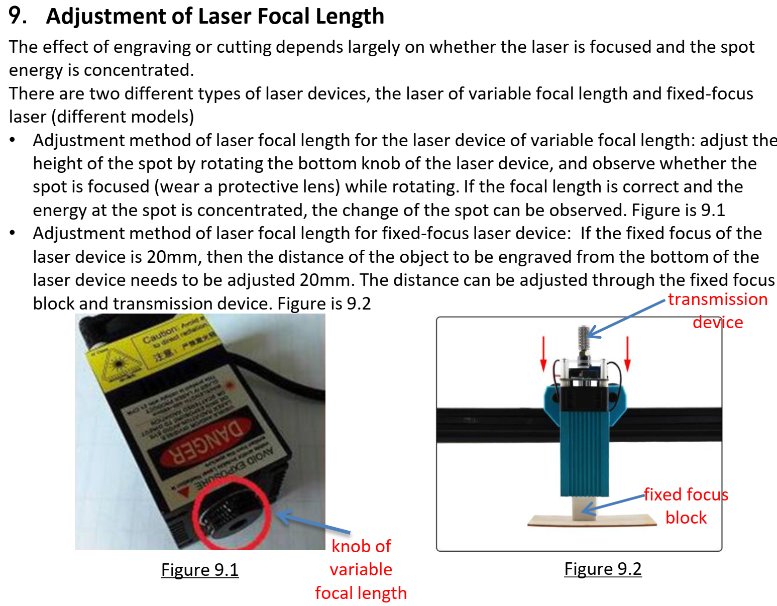

patlaga83 Posté(e) Décembre 4, 2021 Auteur Partager Posté(e) Décembre 4, 2021 (modifié) Bonjour, merci pour ces renseignements. je viens de monter une petite laser de chez twotrees que j'ai eu avec le black friday, elle est équipée d'un laser de 20W électrique (5.5W optique). Je commence à découvrir la machine ainsi que le logiciel LaserGrbl. j'ai fait quelques essais sur du balsa de faible épaisseur et du CTP de peuplier en 3mm. j'ai pas mal de questions : que mettre comme lit en dessous afin de ne pas le bruler à chaque fois, il me semble avoir vu que certains utilisaient une grille en tôle dépliée ? point de focus, si je mets du balsa en 15/10, au point focus à puissance faible je brule le balsa... que faire, faire un point focus sur une feuille de papier blanche posée au dessus du balsa ? Afin de couper de plus fortes épaisseurs, faut-il faire le point focus sur le dessus de la pièce à découper ou à moitie de son épaisseur ? travailler à puissance max en réduisant la vitesse ou faire plusieurs passes ? j'ai remarqué que suivant le sens du fil du bois la découpe n'était pas la même , ça ne perce pas point focus, faut-il le faire sur une planche inclinée afin de bien de régler (il me semble avoir vu une vidéo ou l'avoir lu)? faut-il travailler avec une distance la plus grande (pièce à découper au niveau des pieds de la machine ou plus haute ? (la hauteur entre les pieds et la lentille est d'environ 9cm) les essais que j'ai fait sur du balsa (ordinaire) de : 20/10 à p=60% et v = 400mm/mn permettent de couper le balsa 15/10 à P=30% et V=500mm/mn et pour le CTP de 3mn peuplier: P=90%, V=400mm/mn, 6 passes il faut que je m'équipe d'un système de "air assist" Merci pour ton aide Patrick Modifié (le) Décembre 4, 2021 par patlaga83 Lien vers le commentaire Partager sur d’autres sites More sharing options...
BourrinDesBois Posté(e) Décembre 5, 2021 Partager Posté(e) Décembre 5, 2021 (modifié) Pour l'air j'utilise un truc comme ça : https://miniaqua77.com/compresseur-a-piston/291-compresseur-35-lm.html Pour le focus du laser il faut régler à la moitié de l'épaisseur, si tu souffles de l'air tu verras vraiment la différence (ça cramera moins), passe vite et plusieurs fois, fais pleins d'essais, ça reste des petits laser pas très puissants... @Philo-Bedoe Je connais pas ta machine mais j'ai déjà testé des lasers CO2 (de bonne qualité), ça n'a rien à voir avec les lasers à led qu'on utilise. Je suis un peu étonné quand tu dis que tu découpes du 10mm par exemple, mais c'est possible que l'optique de ton laser soit d'excellente qualité. Modifié (le) Décembre 5, 2021 par BourrinDesBois 1 Lien vers le commentaire Partager sur d’autres sites More sharing options...
Philo-Bedoe Posté(e) Décembre 5, 2021 Partager Posté(e) Décembre 5, 2021 (modifié) Bonjour Mon Ami Oui il est possible de découper avec une sculpfun s6 pro jusque 10 mm de CP , MAIS !!! attention à la vitesse de coupe et aux nombres de passes , je n'ai pas testé je le répéte le 10 mm et ce en fonction des normes constructeur (8 passes a 400mm/mn) je n'ai réalisé que des découpes sur du 4 mm (3 à 4 passes maxi à 400 mm/mn) ça fonctionne très correctement je posterai des photos des découpes la Sculpfun S9 étant une gamme au dessus en puissance (6Watts) permets en THEORIE (constructeur) des découpes sur du 15 mm (non testé également car aucune utilité pour moi je n'utilise que de 1 à 4 mm en CP, mais je ferai les tests pour le fun) Je sais bien que , pour avoir utilisé un 90 W Co2 en Fablab , ces lasers n'ont rien à voir avec nos jouets à 300 balles à diodes mais je te confirme que l'on arrive à des coupes similaires et précises nettement moins rapides bien sur , avec des laser diodes en fonction des réglages de coupes adaptés et de très très bonne qualité Je te confirme également que les modules laser Sculpfun sont de très bonne qualité similaires voir supérieurs à ceux livrés sur Ortur , Neje , Atomstack et autres Je n'ai hélas pas la place nécessaire pour l'instant de passer sur un CO2 de 90w mais peut etre un jour ..... Bonne soirée , Philo Pour répondre à Patlaga83 1) que mettre comme lit en dessous afin de ne pas le bruler à chaque fois, il me semble avoir vu que certains utilisaient une grille en tôle dépliée ? 2) point de focus, si je mets du balsa en 15/10, au point focus à puissance faible je brule le balsa... que faire, faire un point focus sur une feuille de papier blanche posée au dessus du balsa ? 3) Afin de couper de plus fortes épaisseurs, faut-il faire le point focus sur le dessus de la pièce à découper ou à moitie de son épaisseur ? travailler à puissance max en réduisant la vitesse ou faire plusieurs passes ? 4) 'ai remarqué que suivant le sens du fil du bois la découpe n'était pas la même , ça ne perce pas 5) point focus, faut-il le faire sur une planche inclinée afin de bien de régler (il me semble avoir vu une vidéo ou l'avoir lu)? 6) faut-il travailler avec une distance la plus grande (pièce à découper au niveau des pieds de la machine ou plus haute ? (la hauteur entre les pieds et la lentille est d'environ 9cm) 1) J'utilise des cales métal avec des aimants ou une grille en fonction des matériaux (vérifier la planéité de la plaque à découper en fonction de la planéité de la machine ) 2) Accélérer la vitesse de coupe et diminuer ta puissance dans Lightburn ou LaserGrbl 3) Perso ( pour du 4mm) je le fais au dessus de la surface en adaptant la vitesse de coupe à 400mm/mn et 3 à 4 passes mais avec une puissance à 100% 4) Vrai ! la découpe est plus saine à 90° du fil du bois 5) La je ne comprends pas trop car l'ideal étant que le point focus soit fait sur une surface ultra plane (utilises tu un gabarit cale livré avec la machine ou fais tu ton focus manuellement sur la lentille en tournant l'objectif ?) 6) Idem je ne comprends pas Le focus se faisant sur une surface plane et de niveau sur toute la surface à découper par rapport au module laser , la mise au point du faisceau laser vient ensuite , donc peu importe la hauteur ou se trouve la plaque à découper , tu mets ta pièce sur cales ou supports stables (hauteur variable) et tu régles ton focus laser en fonction de la hauteur ou se trouve ta surface de pièce à couper Bonne soirée , Philo Modifié (le) Décembre 5, 2021 par Philo-Bedoe 1 Lien vers le commentaire Partager sur d’autres sites More sharing options...
patlaga83 Posté(e) Décembre 5, 2021 Auteur Partager Posté(e) Décembre 5, 2021 Bonjour, merci pour tes réponses, au sujet des quelques points échangés: je n'ai pas de cale me permettant d'ajuster la distance pièce/laser. c'est pour cela que je t'ai demandé à quelle distance se positionner, sur un laser à focale fixe il me semble que c'est dans les 2cm, à focale variable je ne sais pas ? je vais tacher d'obtenir des caractéristiques de mon laser. au niveau du réglage de la focale, quand j'appuie sur l’icône du test, j'ai mon laser qui se met en fonction, je peux soit avoir une zone assez grande, soit une zone la plus petite donc à la focale, mais suivant le support du lequel je fais le test, je brûle. j'ai mis les boutons de réglage depuis la carte sd fourni par le fabricant, je ne sais quelle puissance laser ça émet . mon logiciel est lasergrbl. il me semble que sans avoir ajouté ces réglages de la machine je ne brulais pas le support quand j'effectuais la focale au niveau du test sur plaque inclinée, c'est afin d’affiner la position, un utilisateur à utilisé une planche qu'il incline de part et d'autre de la position qu'il a faite à la focale, il trace un trait dans le sens de l'inclinaison, puis mesure ou observe le trait réalisé, plus il est fin, plus c'est focalisé, donc il positionne l'objet à couper à cette distance quand j'ai découpé du CTP, c'est dans le sens fil du bois ou j'avais le meilleur résultat . est-ce que le sens du fil du bois est à prendre en compte lors du placement (mon laser a une tache rectangulaire) Lien vers le commentaire Partager sur d’autres sites More sharing options...
