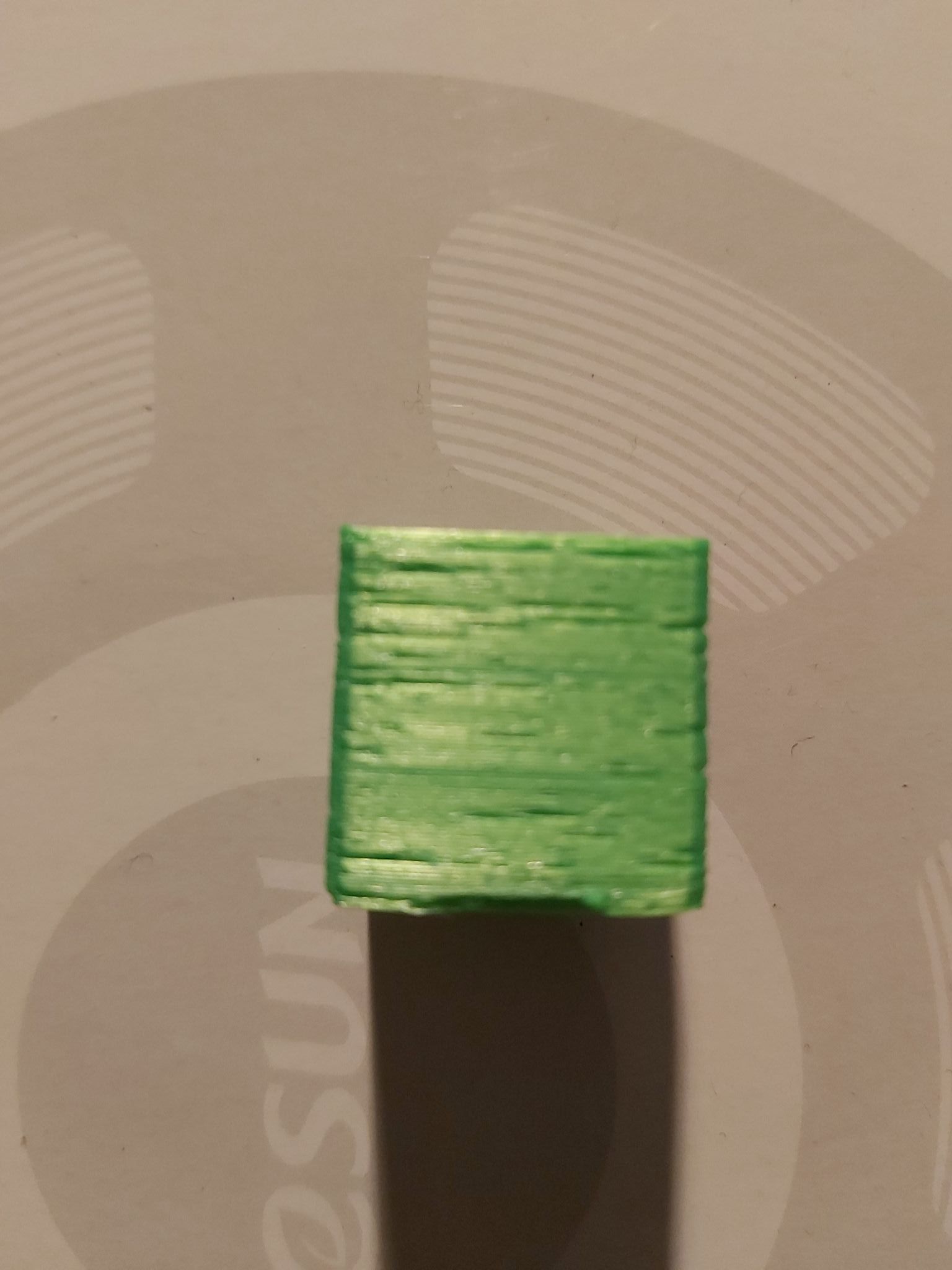

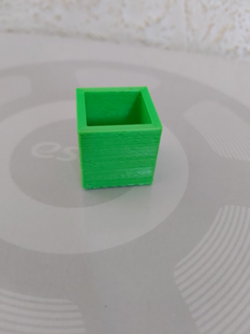

Avesta Posté(e) Aout 5, 2021 Partager Posté(e) Aout 5, 2021 Bonjour à toutes et tous Je me pressante, nouveau dans l’impression 3 D, j’ai un projet de maquette du Rover Persévérance à fabriquer, toutes aides et le bienvenu. Je viens de faire l’acquisition d’une imprimante 3D Ender 5 plus Je n’arrive pas à régler mon impression. J’ai pu faire le nivèlement du plateau, le réglage de l’extrudeur, le PID buse. (firmware vers 1. 70. BL). J’utilise Cura J’ai fait des tests d’impression, pas du tout convaincant, j’ai imprimé un cube de test, des lignes horizontales sont apparue a chaque impression.Quels sont les paramètres à régler dans Cura (ou autres) pour pallier à ce défaut svp ? Je suis un peu perdu là ! Merci d’avance pour le coup de main PS : plateau en verre à 70°, buse de 0.4 mm à 220°, vitesse 30 mm /s, filament PLA 1.75 mm Lien vers le commentaire Partager sur d’autres sites More sharing options...
RFN_31 Posté(e) Aout 5, 2021 Partager Posté(e) Aout 5, 2021 Bonjour, Il y a une section pour se présenter : pense à aller le faire. Pour ton impression , tu es beaucoup trop haut : mets ton plateau à 60 voir 50°c et ta buse à 200 voir 190°c. Une petite photo de ton résultat d'impression serait très utile... Lien vers le commentaire Partager sur d’autres sites More sharing options...

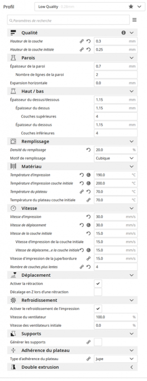

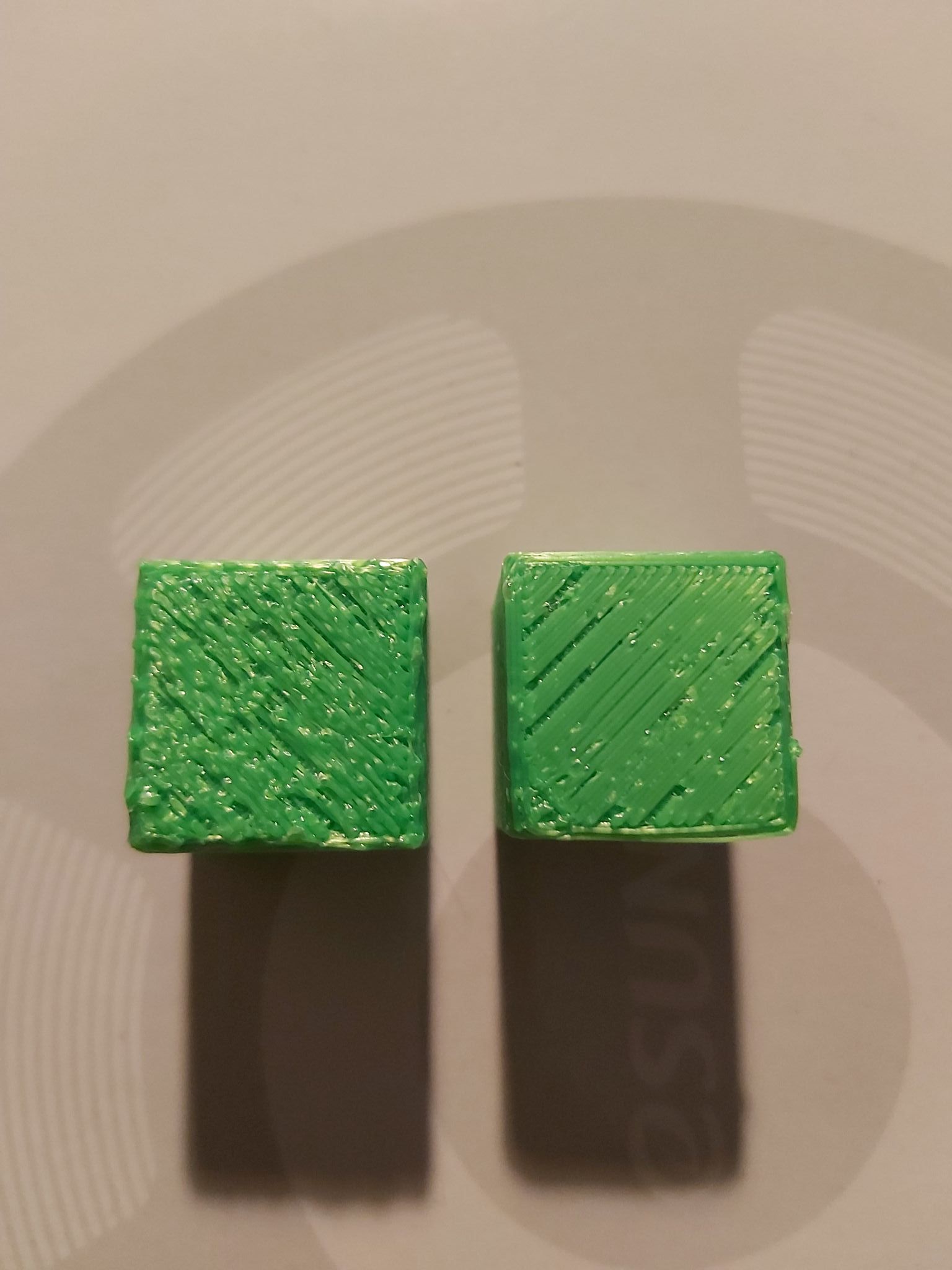

Avesta Posté(e) Aout 7, 2021 Auteur Partager Posté(e) Aout 7, 2021 Bonjour à toutes et tous Après une vingtaine d'essais, voici mon cube et ces réglages. Je précise mon plateau et un miroir de 4 mm, mis par l'ancien propriétaire de l'imprimante. La pièce reste collée plateau à 70 et buse à 200 D’après vous quels sont les paramètres à régler pour améliorer la première couche et la surface ? Merci d'avance pour vos réponses avisées. Lien vers le commentaire Partager sur d’autres sites More sharing options...
RFN_31 Posté(e) Aout 7, 2021 Partager Posté(e) Aout 7, 2021 Bonjour, as-tu essayé avec des températures plateau plus basse : 60 voire 50°c ? Lien vers le commentaire Partager sur d’autres sites More sharing options...
Yellow T-pot Posté(e) Aout 7, 2021 Partager Posté(e) Aout 7, 2021 (modifié) il y a une heure, Avesta a dit : D’après vous quels sont les paramètres à régler pour améliorer la première couche et la surface ? Hello, les photos ne sont pas très nettes mais on dirait que ta première couche n'est pas assez écrasée (voire pas écrasée du tout ) donc première chose à améliorer. Ensuite, hauteur de couche de 0,3 mm...c'est beaucoup si ta buse est bien une buse de 0,4 mm. Reste plus sur 0,2 mm de hauteur de couche pour mettre au pt la qualité de tes impressions. Température: le classique ->200° buse et 60° plateau, c'est une bonne base de départ Rétraction: ->passer en mode avancé dans Cura que l'on puisse voir les valeurs. Modifié (le) Aout 7, 2021 par Yellow T-pot 1 Lien vers le commentaire Partager sur d’autres sites More sharing options...
Avesta Posté(e) Aout 7, 2021 Auteur Partager Posté(e) Aout 7, 2021 RFN_31, oui j'ai essayé 50°, 60°, 65°. À 70° ça colle sur le plateau. Yellow T-pot, j'ai une buse de 0.4 mm, ok j’essaie en 0.2 mm en H de couche. Pour écraser la première couche, je diminue la vitesse de déplacement? ( je passe à 10 mm/s , je suis à 15 mm/s là) merci. J'utilise cette bobine de PLA Lien vers le commentaire Partager sur d’autres sites More sharing options...
Yellow T-pot Posté(e) Aout 7, 2021 Partager Posté(e) Aout 7, 2021 il y a 22 minutes, Avesta a dit : Pour écraser la première couche, je diminue la vitesse de déplacement? ( je passe à 10 mm/s , je suis à 15 mm/s là) merci. Je pense principalement au réglage de ton Z-offset. Ta buse semble trop haute. 1 Lien vers le commentaire Partager sur d’autres sites More sharing options...
RFN_31 Posté(e) Aout 7, 2021 Partager Posté(e) Aout 7, 2021 il y a 21 minutes, Avesta a dit : RFN_31, oui j'ai essayé 50°, 60°, 65°. À 70° ça colle sur le plateau. C'est mieux quand tu nous le dis ... Sur ta bobine, je lis en valeurs basses : 190°C pour la buse, 50°C pour le plateau La hauteur de couche m'avais aussi interpellé : passe effectivement à 0.2 mais pas la peine de changer la vitesse de déplacement qui déjà assez basse. 1 Lien vers le commentaire Partager sur d’autres sites More sharing options...

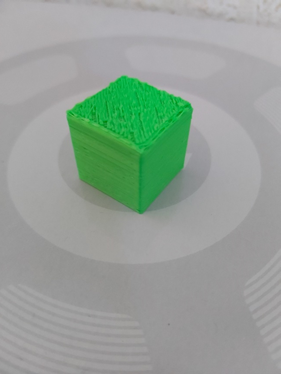

Avesta Posté(e) Aout 7, 2021 Auteur Partager Posté(e) Aout 7, 2021 Re, Je viens de finir l'impression du nouveau cube avec: -Hauteur de la couche en 0.2 mm -Hauteur de la couche initiale en 0.2 mm J'ai juste changé c'est paramètres et refait le nivèlement du plateau, le réglage du Z. Résultat, ça accroche beaucoup mieux au plateau! voire 1er photo, à gauche en 0.3 mm à droite en 0.2 mm. Un grand merci à RFN_31, Yellow T-pot, hyoti pour m'avoir éclairé. Il reste encore à améliorer, si vous avez des suggestions, je suis preneur. Si vous avez un lien où je puisse commander un autre plateau pour Ender 5 plus, merci d'avance. Lien vers le commentaire Partager sur d’autres sites More sharing options...

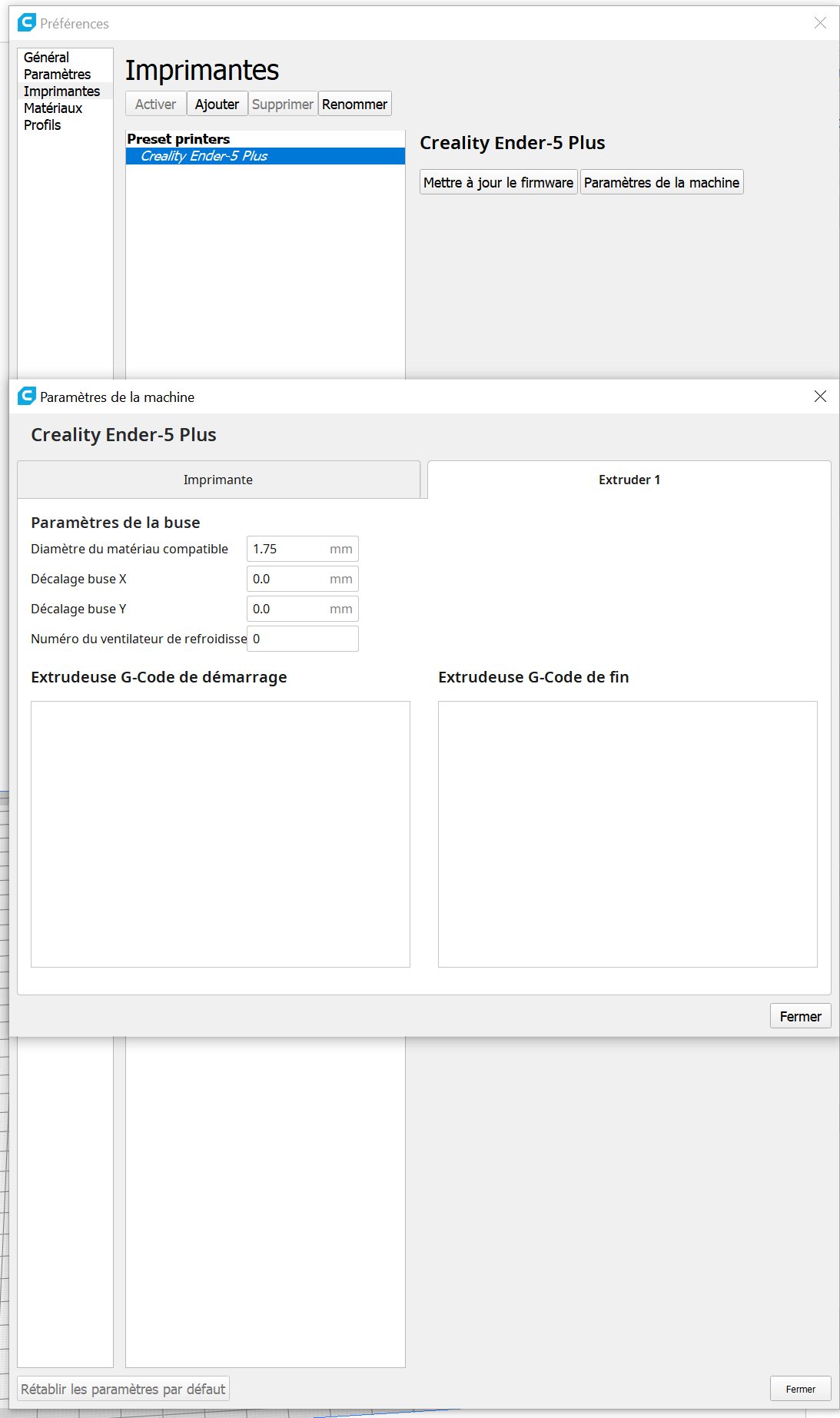

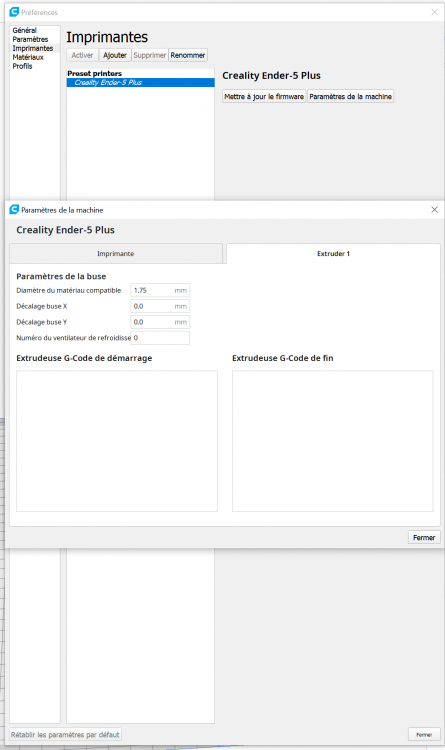

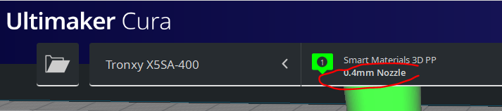

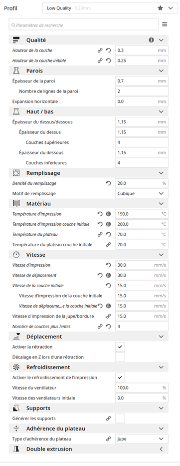

Yellow T-pot Posté(e) Aout 7, 2021 Partager Posté(e) Aout 7, 2021 (modifié) Hello @Avesta, il y a du mieux mais on y est pas encore... tu sembles être en sur extrusion. Il faudrait que tu vérifies dans Cura si tu as spécifié une buse de 0,4 mm. C'est en haut dans le profil matière: Edit: as-tu vérifié si ton extrudeur est calibré (100 mm demandés / 100 mm sortis) Modifié (le) Aout 7, 2021 par Yellow T-pot Lien vers le commentaire Partager sur d’autres sites More sharing options...

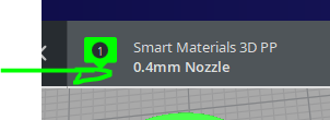

Avesta Posté(e) Aout 7, 2021 Auteur Partager Posté(e) Aout 7, 2021 re @Yellow T-pot je regarde ça de suite. j'ai ça pour la buse @Yellow T-pot Lien vers le commentaire Partager sur d’autres sites More sharing options...
Yellow T-pot Posté(e) Aout 7, 2021 Partager Posté(e) Aout 7, 2021 et ici ? Lien vers le commentaire Partager sur d’autres sites More sharing options...
Avesta Posté(e) Aout 7, 2021 Auteur Partager Posté(e) Aout 7, 2021 pour l'extrudeur le réglage est bon. Cura et brancher sur ton imprimante? Lien vers le commentaire Partager sur d’autres sites More sharing options...
Yellow T-pot Posté(e) Aout 7, 2021 Partager Posté(e) Aout 7, 2021 non, je passe par la carte sd Lien vers le commentaire Partager sur d’autres sites More sharing options...
Avesta Posté(e) Aout 7, 2021 Auteur Partager Posté(e) Aout 7, 2021 ok je viens de me brancher sur l'imprimante, ok pour la buse 0.4mm. Je viens de voir il faut se mettre sur "Préparer" pour voir la buse. Lien vers le commentaire Partager sur d’autres sites More sharing options...
Yellow T-pot Posté(e) Aout 7, 2021 Partager Posté(e) Aout 7, 2021 il y a 14 minutes, Avesta a dit : pour l'extrudeur le réglage est bon. tu peux donner un peu plus de détails ? tu as procédé comment pour faire la vérif ? il y a 2 minutes, Avesta a dit : Je viens de voir il faut se mettre sur "Préparer" pour voir la buse. exact Lien vers le commentaire Partager sur d’autres sites More sharing options...
Avesta Posté(e) Aout 7, 2021 Auteur Partager Posté(e) Aout 7, 2021 Tu m’a demander les paramètres avancé de rétractation, voici. Lien vers le commentaire Partager sur d’autres sites More sharing options...
Yellow T-pot Posté(e) Aout 7, 2021 Partager Posté(e) Aout 7, 2021 il y a 1 minute, Avesta a dit : Tu m’a demander les paramètres avancé de rétractation, voici. ok merci. 6,5 mm à 25 mm/s ça ne me semble pas déconnant pour ce modèle. 1 Lien vers le commentaire Partager sur d’autres sites More sharing options...

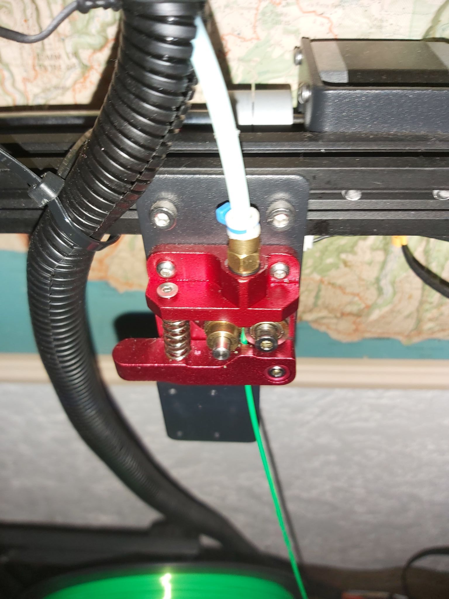

Avesta Posté(e) Aout 7, 2021 Auteur Partager Posté(e) Aout 7, 2021 ok, si tu vois d'autres paramètres à toucher, je suis preneur, encore merci pour le coup de main, ici 23hs17 go to bed à demain. Ps: le réglage extrudeur par "Promterface" et cette vidéo très bien expliquer de JSTECH 1 Lien vers le commentaire Partager sur d’autres sites More sharing options...
Yellow T-pot Posté(e) Aout 8, 2021 Partager Posté(e) Aout 8, 2021 hello @Avesta, si ton extrudeur est d'origine, tes steps/mm pour le E sont en sortie d'usine de 93,02 (valeur dans Marlin). Après ton réglage, tu as corrigé tes steps/mm à combien stp ? Lien vers le commentaire Partager sur d’autres sites More sharing options...
Avesta Posté(e) Aout 8, 2021 Auteur Partager Posté(e) Aout 8, 2021 salut @Yellow T-pot, Mon extrudeur n'est pas d'origine. E96.47 après réglage Lien vers le commentaire Partager sur d’autres sites More sharing options...
Yellow T-pot Posté(e) Aout 8, 2021 Partager Posté(e) Aout 8, 2021 il y a 4 minutes, Avesta a dit : E96.47 après réglage Ok merci. Je suspecte toujours une sur extrusion sur ta machine mais 96-97 steps/mm après réglage c'est ok. Lien vers le commentaire Partager sur d’autres sites More sharing options...
