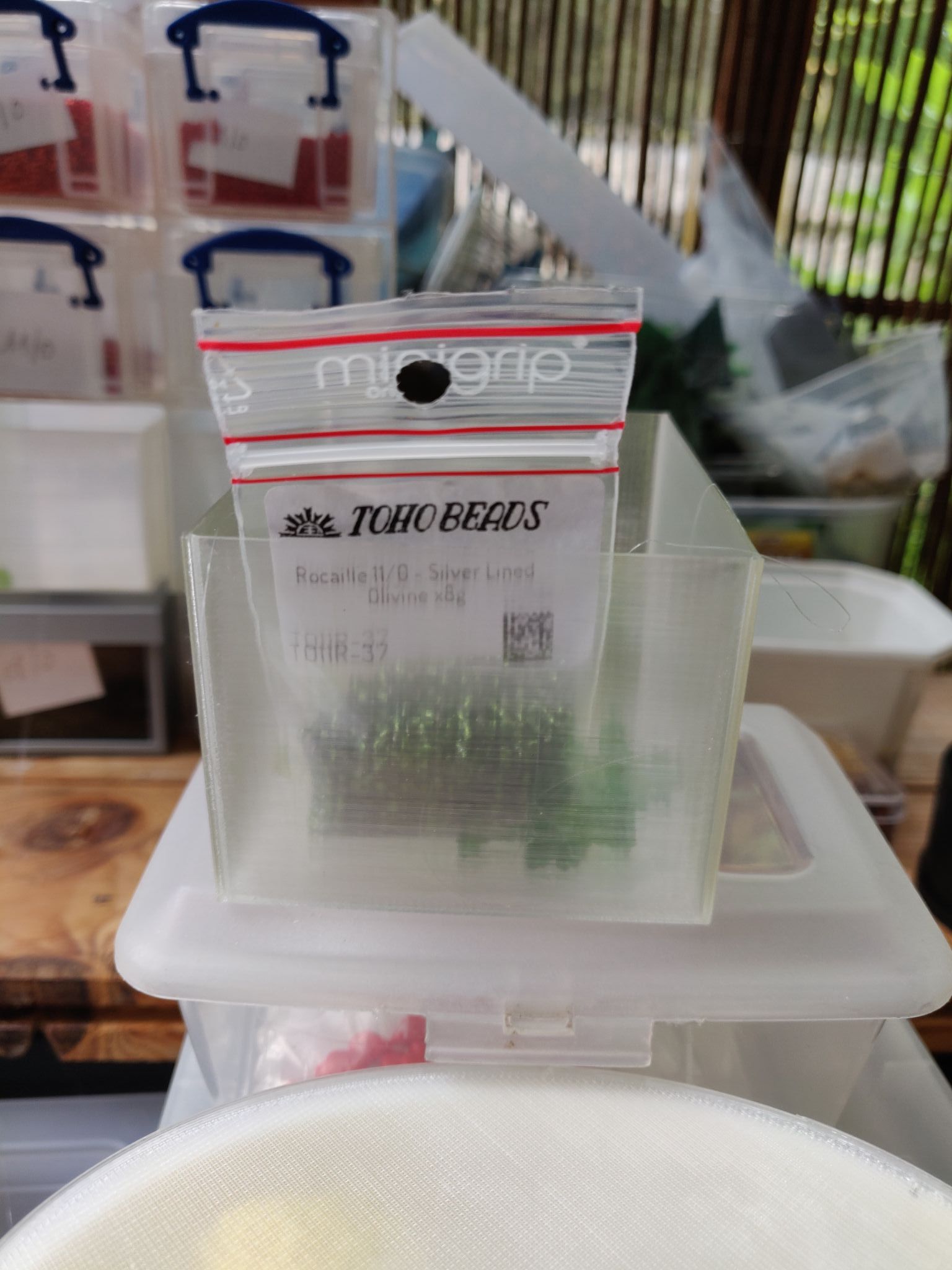

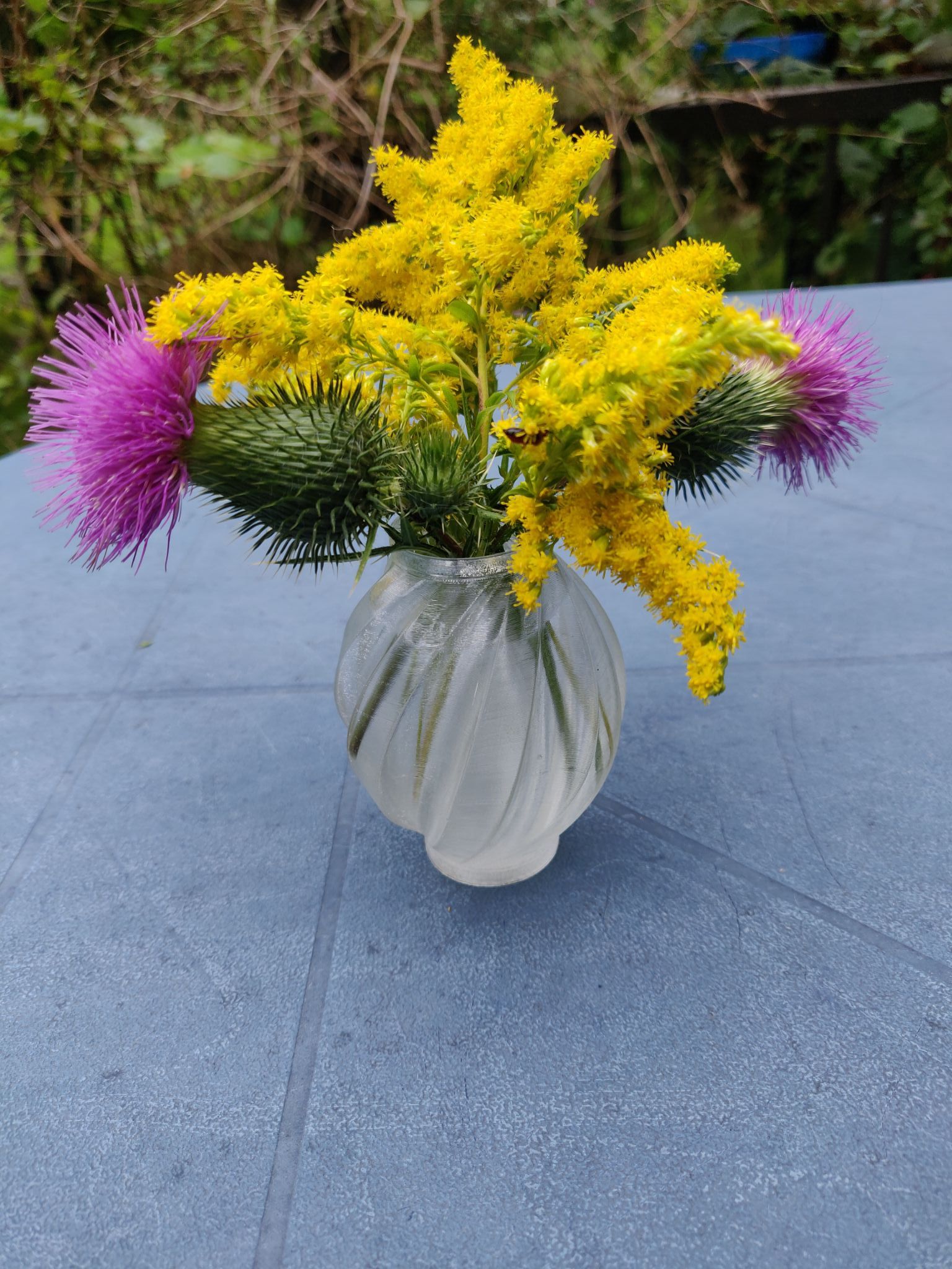

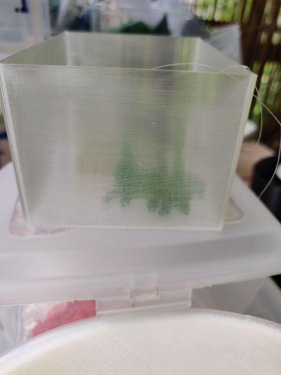

hyoti Posté(e) Aout 6, 2021 Posté(e) Aout 6, 2021 Bonjour @Motard Geek @Philbec44 J'ai testé le PLA transparent Sunlu : https://www.amazon.fr/SUNLU-Filament-Dimensional-Accuracy-Transparent/dp/B07Y5W2QZS/ref=sr_1_2_sspa?__mk_fr_FR=ÅMÅŽÕÑ&dchild=1&keywords=Sunlu+transparent&qid=1628248686&sr=8-2-spons&psc=1&spLa=ZW5jcnlwdGVkUXVhbGlmaWVyPUEyVzNCNDlCNEI2MFdQJmVuY3J5cHRlZElkPUEwMzA1NTMzMUVMNU9QVlRGQzBETiZlbmNyeXB0ZWRBZElkPUEwMjU0MDA3SFU5UkcwTEJVMVFUJndpZGdldE5hbWU9c3BfYXRmJmFjdGlvbj1jbGlja1JlZGlyZWN0JmRvTm90TG9nQ2xpY2s9dHJ1ZQ== E3 V2 200°C bed 50-55°C. buse 0.4mm couche 0.2mm Ci-dessous photos petit vase (h environ 8cm), mode vase, paroi 0.4mm boîte de rangement où on voit la couleur (but recherché) paroi 0.8mm (2 lignes de 0.4mm) Pour la boîte en couche 0.28mm, la vision des objets est plus floue. (non présenté) J'ai essayé aussi du PETG ICE cuning clear c'est plus opaque, sur la photo ci-dessus, le bout de couvercle sur le devant où on voit du jaune est en PETG 0.4mm , 2 couches pour le fond. 1 1

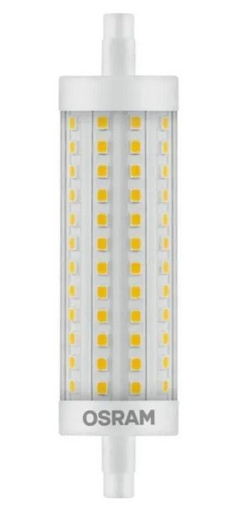

Philbec44 Posté(e) Aout 6, 2021 Auteur Posté(e) Aout 6, 2021 C'est une ampoule Led de puissance 10 à 15W (voir photo). Il n'y a à priori peu de dégagement de chaleur. Je n'ai jamais fait d'essais avec du PETG. Peut-être à essayer !
hyoti Posté(e) Aout 6, 2021 Posté(e) Aout 6, 2021 C'est 10 à 15 watts de consommé avec presque tout en lumière, le PLA devrait convenir, ce n'est pas comme une quartz dont la surface est à plus de 100°C (plutôt 200°C) A essayer et dépend aussi de la taille du globe pour les échanges thermiques. ce n'est pas du PLA noir qui absorbe le rayonnement.

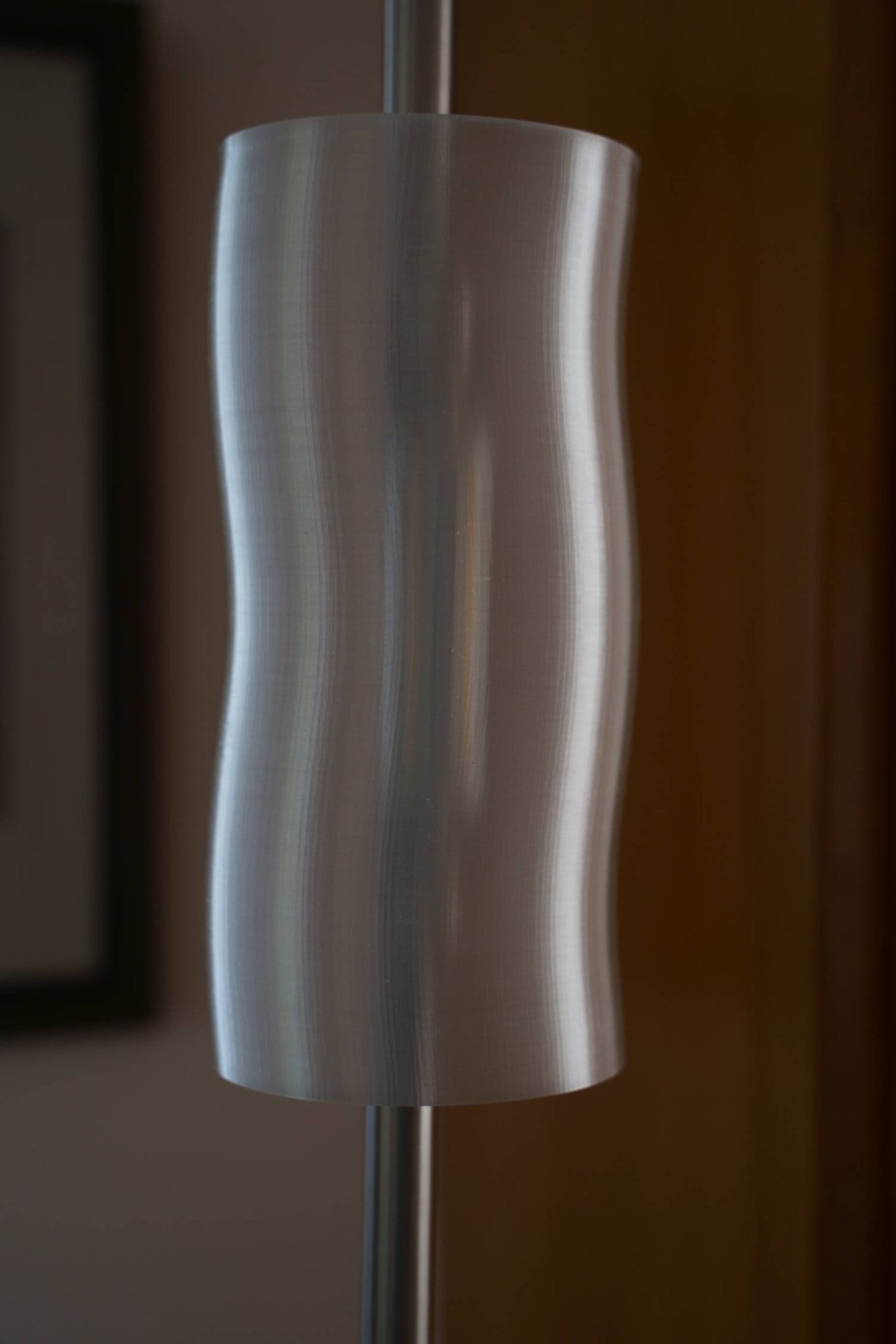

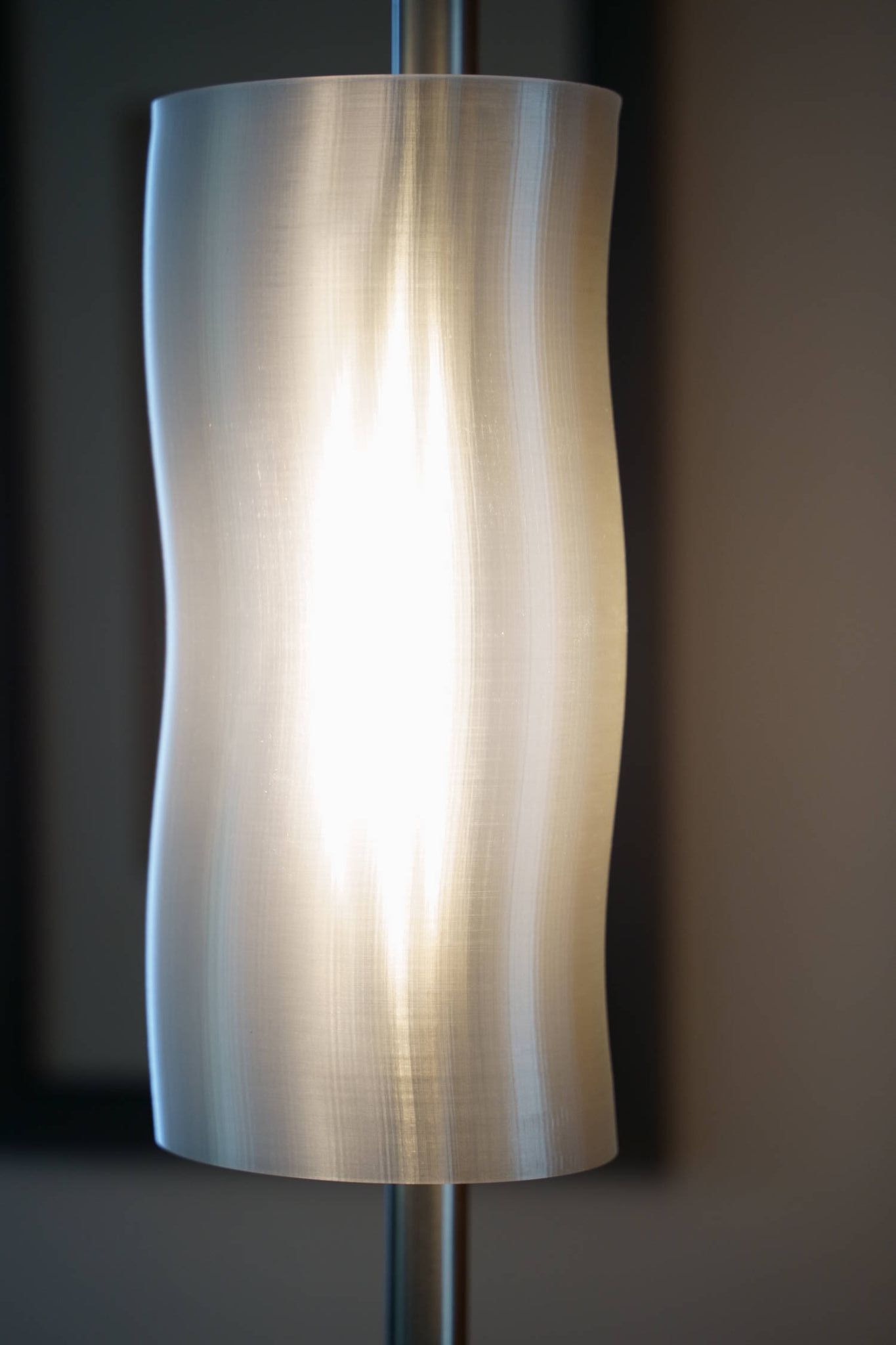

Philbec44 Posté(e) Septembre 6, 2021 Auteur Posté(e) Septembre 6, 2021 Bonjour à tous Comme promis, un premier retour d'expérience concernant l'impression d'un globe en PLA transparent. Étant habitué au PLA SUNLU, j'ai pris le PLA transparent de cette marque. Il est très rigide et s'est cassé net 2 fois au niveau du détecteur de fin de filament lors du changement. Heureusement, rien de tel pendant l'impression. J'ai imprimé un globe oblong elliptique de 22cm de hauteur, 10cm de grand diamètre, 7,5cm de petit diamètre et 2mm d'épaisseur. La paroi n'est constituée que de lignes. Imprimante Sovol SV01 Filament PLA SUNLU Qualité Normal (0,15mm) Température d'impression 215°C Température plateau 70°C Vitesse du ventilateur 50% Epaisseur du globe 2mm Epaisseur ligne : 0,4mm Nbre de lignes : 5 Temps d'impression : 14h30 Le rendu final est homogène. Je n'ai pas fait de traitement de lissage. Lorsque le luminaire est éteint, on aperçoit légèrement en transparence l'ampoule LED. Allumé, la diffusion de la lumière est correcte. Il faut que je vérifie maintenant que la chaleur dégagée par l'ampoule LED ne vient pas ramollir le PLA. L'usage du luminaire me le dira... 4
divers Posté(e) Septembre 6, 2021 Posté(e) Septembre 6, 2021 Le résultat est sympa. La chaleur montant tu ne devrais avoir de problème. Tu verras à l’usage.
