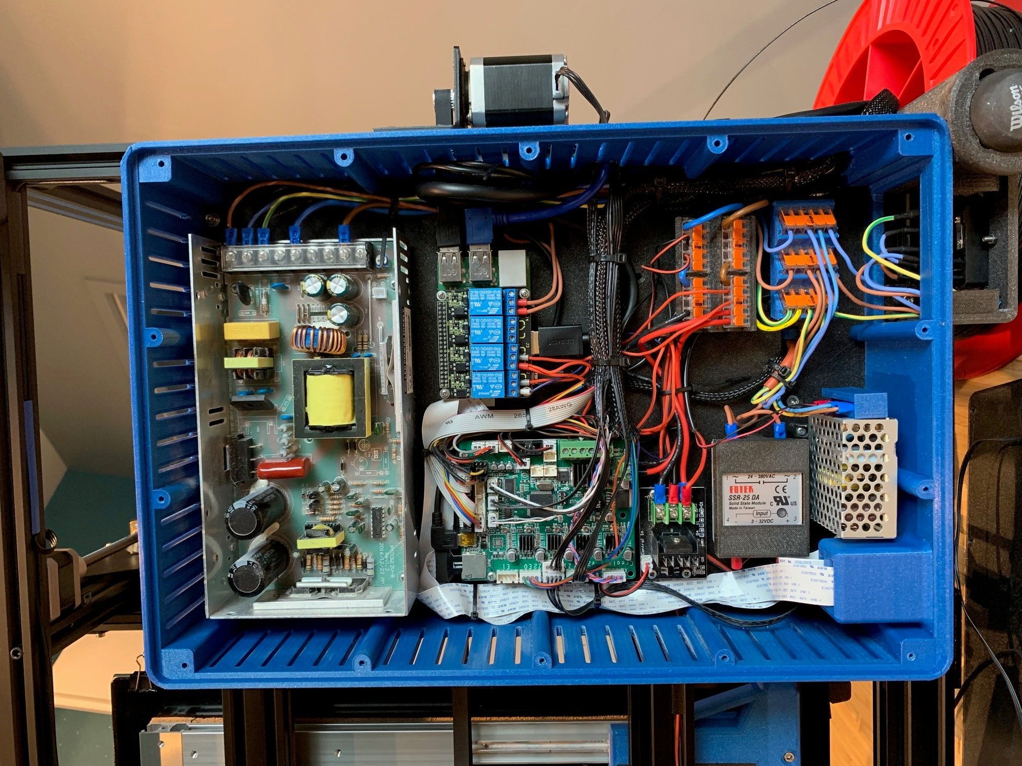

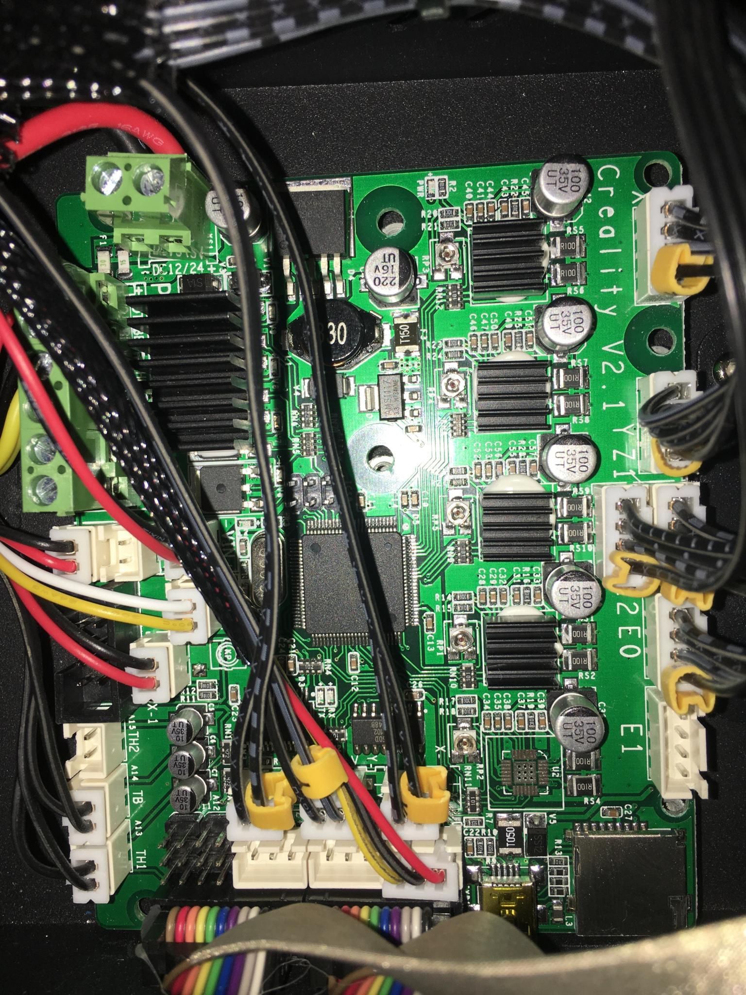

David590 Posté(e) Aout 6, 2021 Partager Posté(e) Aout 6, 2021 (modifié) Bonsoir à tous, J'aimerai pouvoir utiliser deux extrudeur sur ma cr10-s5, j'ai bien 2 connecteurs sur ma carte mère (Créality v2.1), E0 et E1 mais il n'y a pas de driver sur E1 ! Apparemment je suis pas le seul dans ce cas Je suppose qu'il faudrait remplacer la carte par un autre model, la GT2560 4.1b de Genentech semble pas mal mais 1seul branchement pour le Z et moi j'en ai 2 Qu'en pensez vous ? Modifié (le) Aout 6, 2021 par David590 Lien vers le commentaire Partager sur d’autres sites More sharing options...
ixi Posté(e) Aout 7, 2021 Partager Posté(e) Aout 7, 2021 Salut @David590 C'est normal, l'imprimante n'est pas vendue comme modèle double extrudeur. Si tu veux une carte de ce type, regarde celle de la CR-X, ce sont les mêmes avec un driver en plus pour E1. Par contre les écrans sont différents, tu devras faire ta propre compilation pour un firmware adapté ( tout comme avec une autre carte ) Lien vers le commentaire Partager sur d’autres sites More sharing options...
David590 Posté(e) Aout 7, 2021 Auteur Partager Posté(e) Aout 7, 2021 salut @ixi Merci pour ta réponse Effectivement la carte semble la même avec le driver en plus, dommage elle semble introuvable sauf sur https://3daddict.fr/products/carte-mere-creality-3d-cr-x , mais ca pique 109,90€ ! Je suis pas expert mais j'avais mis Marlin 1.1.9 en suivant un tuto, si je comprend bien l'écran ne fonctionnera pas avec cette carte d'origine mais en transférant le Marlin de ma cr10 ca serait bon ? Excuse mon ignorance mais si je transfert mon firmware sur n'importe quelle carte, celle ci par exemple : https://www.amazon.fr/GT2560-ATmega2560-Ultimaker-extrusion-imprimante/dp/B016OEQCES , est-ce que ca pourrait fonctionnait ? Lien vers le commentaire Partager sur d’autres sites More sharing options...
fran6p Posté(e) Aout 7, 2021 Partager Posté(e) Aout 7, 2021 (modifié) Il y a 5 heures, David590 a dit : est-ce que ca pourrait fonctionnait ? Probablement pas Si tu as une bonne vue ET pas trop maladroit en soudure, il est toujours possible de souder un pilote sur l'emplacement vide de ta carte actuelle Le double emplacement de ta carte pour connecter deux prises pour les moteurs de l'axe Z est en fait une connexion parallèle. On peut trouver des câbles ou un petit module électronique permettant de connecter deux moteurs sur une seule prise. Une carte comme la Bigtreetech SKR E3 Turbo pourrait éventuellement te convenir avec en plus «cerise sur le sundae» le passage à un micro contrôleur 32 bits et bien plus de mémoire que ta carte 8 bits à base de Atmega2560. Modifié (le) Aout 7, 2021 par fran6p 1 Lien vers le commentaire Partager sur d’autres sites More sharing options...
David590 Posté(e) Aout 7, 2021 Auteur Partager Posté(e) Aout 7, 2021 (modifié) Salut @fran6p Merci pour tes conseils Je me débrouille pas mal pour les soudures, ma vue est bonne par contre là pour ce genre de mini composants sans pattes je suis tout de même un peu hésitant en voyant cette video https://www.youtube.com/watch?v=COx7qoW9blE Pour les prises du Z ok, c'est bon à savoir, donc pas de problème de ce coté Pour la Bigtreetech SKR E3 Turbo c'est peut être la solution, en plus dispo rapidement sur Amazon, avec celle ci j'aurai principalement qu'a transférer et adapter mon Marlin ? J'avais pas eu de mal à installer Marlin avec le tuto de cr10.fr mais je suis pas un expert non plus et je vois dans les avis que certain ne sont pas capable de la faire fonctionner. Il est bien écrit qu'elle est compatible avec l'écran LCD12864 pourtant je ne vois qu'un connecteur pour l'écran alors que sur mon écran j'en ai 2, ? Modifié (le) Aout 7, 2021 par David590 Lien vers le commentaire Partager sur d’autres sites More sharing options...

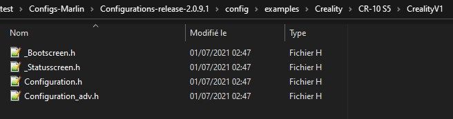

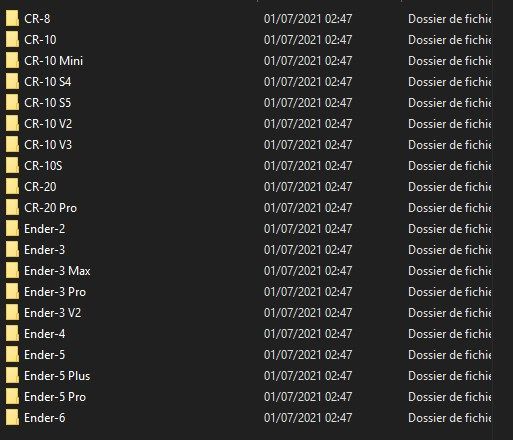

David590 Posté(e) Aout 12, 2021 Auteur Partager Posté(e) Aout 12, 2021 (modifié) Salut @fran6p, J'ai bien téléchargé Marlin et copié les 4 fichiers J'ai installé Visual Studio Code, je n'ai pas encore fait les modification nécessaire mais j'ai un soucis avec l'installation de l'extension Platformio IDE Error: Traceback (most recent call last): File "C:\.platformio\.cache\tmp\.piocore-installer-weigldem\tmpgmu5alic\pioinstaller.zip\pioinstaller\python.py", line 199, in find_compatible_pythons File "C:\.platformio\python3\lib\subprocess.py", line 424, in check_output return run(*popenargs, stdout=PIPE, timeout=timeout, check=True, File "C:\.platformio\python3\lib\subprocess.py", line 528, in run raise CalledProcessError(retcode, process.args, subprocess.CalledProcessError: Command '['C:\\Users\\ferre\\AppData\\Local\\Microsoft\\WindowsApps\\python3.exe', 'C:\\.platformio\\.cache\\tmp\\get-platformio-1.0.2.py', '--no-shutdown-piohome', 'check', 'python']' returned non-zero... J'ai un lien d'aide mais ca fait 2 heures que je bloque dessus https://github.com/platformio/platformio-core-installer/issues/221 edit: apparemment il est fort probable qu'il y aurait un souci avec mon nom d'utilisateur Windows, j'ai un compte Microsoft et non local, il semble que certain caractère ne sont pas autorisés C:\\Users\\ferre\\ Je me demande si le "ferre" n'est pas tiré de l'adresse mail du compte Microsoft ferre******@live.fr, ce qui expliquerai le caractère non autorisé Bref, c'est peut être une fausse piste.. si tu as une idée ? Modifié (le) Aout 12, 2021 par David590 Lien vers le commentaire Partager sur d’autres sites More sharing options...
fran6p Posté(e) Aout 12, 2021 Partager Posté(e) Aout 12, 2021 @David590 Avais-tu installé auparavant le logiciel Python ? C'est peut-être le problème des «alias» (solution 1 de ton lien) : Idem le logiciel «git» est-il installé ? Il sera utilisé par Platformio pour récupérer les bibliothèques servant lors de la compilation. Le chemin d'installation de Platformio (à la racine du disque dur) dénote effectivement d'un «soucis», sauf si c'est toi qui l'a créé manuellement (solution 2). Normalement il est plutôt installé dans le dossier de l'utilisateur. La solution 3, tu l'as tentée ? Sinon, j'ai créé une branche sur mon dépôt Github pour CR10 modèle S5, carte BTT SKR E3 turbo (pilotes déclarés et paramétrés en UART) : https://github.com/fran6p/Marlin/tree/CR10-S5-SKR-E3Turbo Voilà les différences par rapport aux fichiers de configurations de base de Marlin : conf-h-diff.htm et conf_adv-h-diff.htm 1 Lien vers le commentaire Partager sur d’autres sites More sharing options...
David590 Posté(e) Aout 12, 2021 Auteur Partager Posté(e) Aout 12, 2021 C'est bon c'était bien les alias, c'est bien la solution 1 sauf que j'avais aucune idée de ce qu'était les alias et je trouvais pas où changer, maintenant je vois que c'était tout bête il y a 17 minutes, fran6p a dit : Le chemin d'installation de Platformio (à la racine du disque dur) dénote effectivement d'un «soucis», sauf si c'est toi qui l'a créé manuellement (solution 2). Normalement il est plutôt installé dans le dossier de l'utilisateur. oui c'est moi qui l'avait crée, j'ai essayé solution 2 et 3 puisque je comprenais pas la solution 1 Du coup j'étais en train de me pencher sur les modifs, je voulais le faire moi même pour apprendre et pouvoir le refaire en cas de besoin mais ... quand on connait pas Ton message tombe à pic, en plus avec les différences de ce que tu as modifié c'est parfait, merci, t'es un chef Lien vers le commentaire Partager sur d’autres sites More sharing options...
