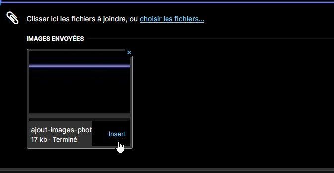

icare Posté(e) Aout 11, 2021 Auteur Partager Posté(e) Aout 11, 2021 (modifié) Bonjour, Diagrammes visibles Diagramme1 Diagramme2 P.S.: peut-on insérer une image dans le forum, si oui comment ? Modifié (le) Aout 11, 2021 par icare Lien vers le commentaire Partager sur d’autres sites More sharing options...
fran6p Posté(e) Aout 12, 2021 Partager Posté(e) Aout 12, 2021 (modifié) Il y a 12 heures, icare a dit : peut-on insérer une image dans le forum Évidemment que c'est possible. Il y a 12 heures, icare a dit : si oui comment ? Lors de l'édition du sujet. Tout en bas tu trouves le cadre avec un trombone. Soit via choisir les fichiers… qui ouvre une fenêtre de sélection soit via le dépôt direct du fichier dans cette même zone ou directement à l'endroit où se trouve le curseur de saisie du texte. Pour insérer une image ajoutée dans la zone «d'images», il suffit de cliquer sur le bouton en bas à droite de l'image (insert), pour la supprimer clic sur le bouton [X] en haut à droite : PS: Chaque «image» individuelle ne doit pas dépasser la taille de 9 Mo Modifié (le) Aout 12, 2021 par fran6p Lien vers le commentaire Partager sur d’autres sites More sharing options...
icare Posté(e) Aout 12, 2021 Auteur Partager Posté(e) Aout 12, 2021 (modifié) Bonjour, Merci pour le retour, je vais faire un essai Cela ne marchait pas car l'image était au format .svg Merci @fran6p Modifié (le) Aout 12, 2021 par icare Lien vers le commentaire Partager sur d’autres sites More sharing options...
