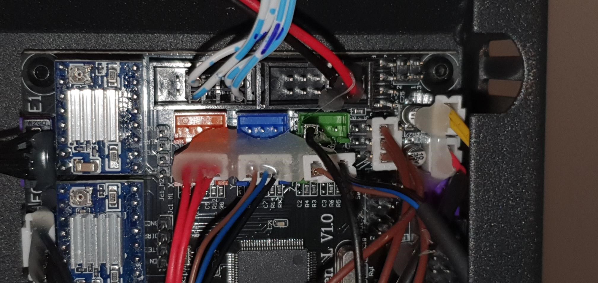

il y a 7 minutes, MrMagounet a dit :
Si tu es cable en Z+ tu dois laisser decommenté la ligne Waggster-mod et commente la première ligne en tout logique.
En mod Waggster ou sur les Genius d'origine ou doit modifié dans le fichier pins.h les numéro de broche du Z- et Z+ (intervertir les numéro des 2 connecteurs).
après difficile d'être catégorique car sur un firmware marlin il y un paquet de fichier qui s'imbrique, le configuration.h suivie du Configuration-adv.h et des fichier d'attribution des pins.
Pour ma part je préfère mes propres firmware c'est bien plus efficace 😉
Non ne pas commenter la première ligne :
Waggster_mod utilise bien le Z_MIN_PIN dans Marlin, et sur la carte il utilise l'emplacement Z_MAX.
Tout simplement parce qu'il attribut la pin physique Z_MAX à la constante Z_MIN_PIN

Le câblage de @errivan à l'air donc correct et en adéquation avec le Firmware
Je pense qu'il faut vérifier l'état du BLtouch via M119 pour savoir s'il y a besoin d'inverser la logique.

Je confirme ce que dit @MrMagounet c'est une horreur ce mod 🙂
@errivan il faut bien brancher le noir dans le ZMax.

il y a 7 minutes, errivan a dit :
Bon alors maintenant je suis un peu plus perdu... 😀
Tu peux connecter l'imprimante via USB, genre avec Pronterface et envoyer un M119 une fois avec la tige descendue, et une fois avec la tige remontée.
ça devrait te donner l'état de "z_probe"
EDIT : je ne connais pas la X1 mais tu peux peut-être envoyer la commande depuis l'écran de l'imprimante ?
Modifié (le) par Tekila63

il y a 5 minutes, errivan a dit :
Donc petit résumé :
* les fils marrons sont normalement bien branchés sur la cm si le bltouch fait sont autotest
* il faut vérifier le fil blanc du bltouch (le noir sur la cm - encore une raison qui me fait préférer une nappe additionnelle) -> Il faut brancher le noir dans le ZMax donc (pas dans le zmin comme je te l'avais dit)
le commandes gcode suivantes permettent de tester le BLTouch (sans écraser la tête dans le plateau 🙂 )
M280 P0 S10 ; fait descendre le pin
M280 P0 S90 ; remonte le pin
M280 P0 S120 ; auto test (infini tant qu'une des 3 autres commande n'a pas été lancée)
M280 P0 S160 ; Arret de l'alarme

Effectivement il devrait rapporter un "TRIGGERED" lorsque la tige est rentrée.

il y a 2 minutes, errivan a dit :
ZMax et le Zmin? Sur la carte mère?
C'est le fil rouge noir 🙂
ZMax : le connecteur vert de droite <- C'est là qu'il doit être branché
ZMin : le connecteur vert de gauche
Modifié (le) par Savate
il y a 3 minutes, errivan a dit :
Je suis désolé mais qu'appelles tu le ZMax et le Zmin? Sur la carte mère?
il faut que tu sois câblé comme ça (pin seule sur Z Max)  :
Non, le fil noir sur le dernier pin pas sur le premier
il y a 1 minute, Savate a dit :
+1, et les 3 fils marrons sur ta photo sont sur la 3eme ou la 4eme rangée de pins ?
C'est simple, il faut câbler comme sur le schéma ci dessus.

Oui Câbler en Zmax sa ira mieux c'est pour cela que je disais que @Savate l'avait induit en erreur sur le connecteur. mais bien vue le changement de l'attribution des pin est fait dans le configuration.h ici avec une verification que la Carte Mère defini soit un MKS Genl V1 ou V2.1 bien vue @Tekila63.
Oui tu as raison... A force de débrancher et rebrancher, je l'avais mis sur la 3è rangée...
Maintenant tes tests marchent parfaitement...
Merci pour votre patience... 😀
