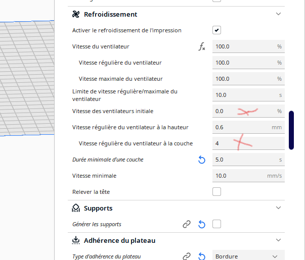

moi51 Posté(e) Mars 13, 2023 Partager Posté(e) Mars 13, 2023 Bonjour RFN_31 Je viens de lire tes post concernant la mise en direct drive de ta ender 3 v2. Je viens de le faire et j'ai aussi un problème de boursoufflure. Peux tu stp, me dire comment tu as remédié ? Avec quoi ? Si tu avais des liens ou des photos ça serait hyper sympa. J'ai essayé de diminuer le flow mais rien n'y fait. J'attends avec impatience ta réponse et t'en remercie d'avance. Lien vers le commentaire Partager sur d’autres sites More sharing options...
RFN_31 Posté(e) Mars 13, 2023 Auteur Partager Posté(e) Mars 13, 2023 En fait je suis passé depuis à un extrudeur Sprite et j'ai de bien meilleurs résultats. Toutefois, ce problème de boursouflure était bien réduit quand je diminuait le flux de filament : je passais de 1 à 0,8 voire 0,75. Je sais que c'est énorme et pourtant les steps de l'extrudeur étaient bien réglées. Un autre facteur est le flux de refroidissement : il est à zéro pour la première couche et il faut probablement le faire monter que très progressivement en action et non pas 100% dès la deuxième couche. Enfin, il faut un excellent réglage du Z zéro et du nivellement du plateau : un BL/CR Touc est à mon sens un grand plus. Lien vers le commentaire Partager sur d’autres sites More sharing options...

RFN_31 Posté(e) Mars 13, 2023 Auteur Partager Posté(e) Mars 13, 2023 Tu as essayé de monter le flux d'air progressivement ? Lien vers le commentaire Partager sur d’autres sites More sharing options...
moi51 Posté(e) Mars 13, 2023 Partager Posté(e) Mars 13, 2023 comment faut il faire ? Lien vers le commentaire Partager sur d’autres sites More sharing options...

hyoti Posté(e) Mars 13, 2023 Partager Posté(e) Mars 13, 2023 il y a 3 minutes, moi51 a dit : oui donc si je demande 100 et que ça me sort 90 c'est bien ce que j'ai dis , ma calibration ne sera plus bonne ! pla 210 64 Non la calibration sera toujours bonne, c'est au niveau du slicer que se font ces calculs,pour d'impression, il calcule que pour faire une ligne il faut x mm de filament il donnera dans le fichier.gcode l'ordre de sortir les x mm. si dans le slicer tu met le flow à 90% dans le .gcode il dira fait cette ligne avec 0.9x mm. Perso je trouve que pour du PLA, le plateau à 64°C c'est un peu chaud. essaye plutôt 50 55°C max. tu peux aussi baisser la température de la buse à 200°C 1 Lien vers le commentaire Partager sur d’autres sites More sharing options...

hyoti Posté(e) Mars 13, 2023 Partager Posté(e) Mars 13, 2023 il y a 21 minutes, moi51 a dit : comment faut il faire ? Dans Cura et creality slicer c'est là où il y a les croix. Ce sont mes valeurs dans le tableau tu mets ce que tu veux. Lien vers le commentaire Partager sur d’autres sites More sharing options...
moi51 Posté(e) Mars 13, 2023 Partager Posté(e) Mars 13, 2023 (modifié) quand il est ecrit : vitesse reguliere du ventilateur à la couche le 4 correspond à quoi ? Mes valeurs sont les memes que toi ! Modifié (le) Mars 13, 2023 par moi51 Lien vers le commentaire Partager sur d’autres sites More sharing options...
hyoti Posté(e) Mars 13, 2023 Partager Posté(e) Mars 13, 2023 il y a 7 minutes, moi51 a dit : J'ai deja fais les test et ça n'a pas resolu mon probleme le seul changement constaté c'est que ça n'adherait plus. Je rappelle que je suis passé en direct drive avec un extrudeur et hotends prima creator Hotends primacreator, tu dois avoir une buse en Acier de 0.4mm ? Lien vers le commentaire Partager sur d’autres sites More sharing options...
