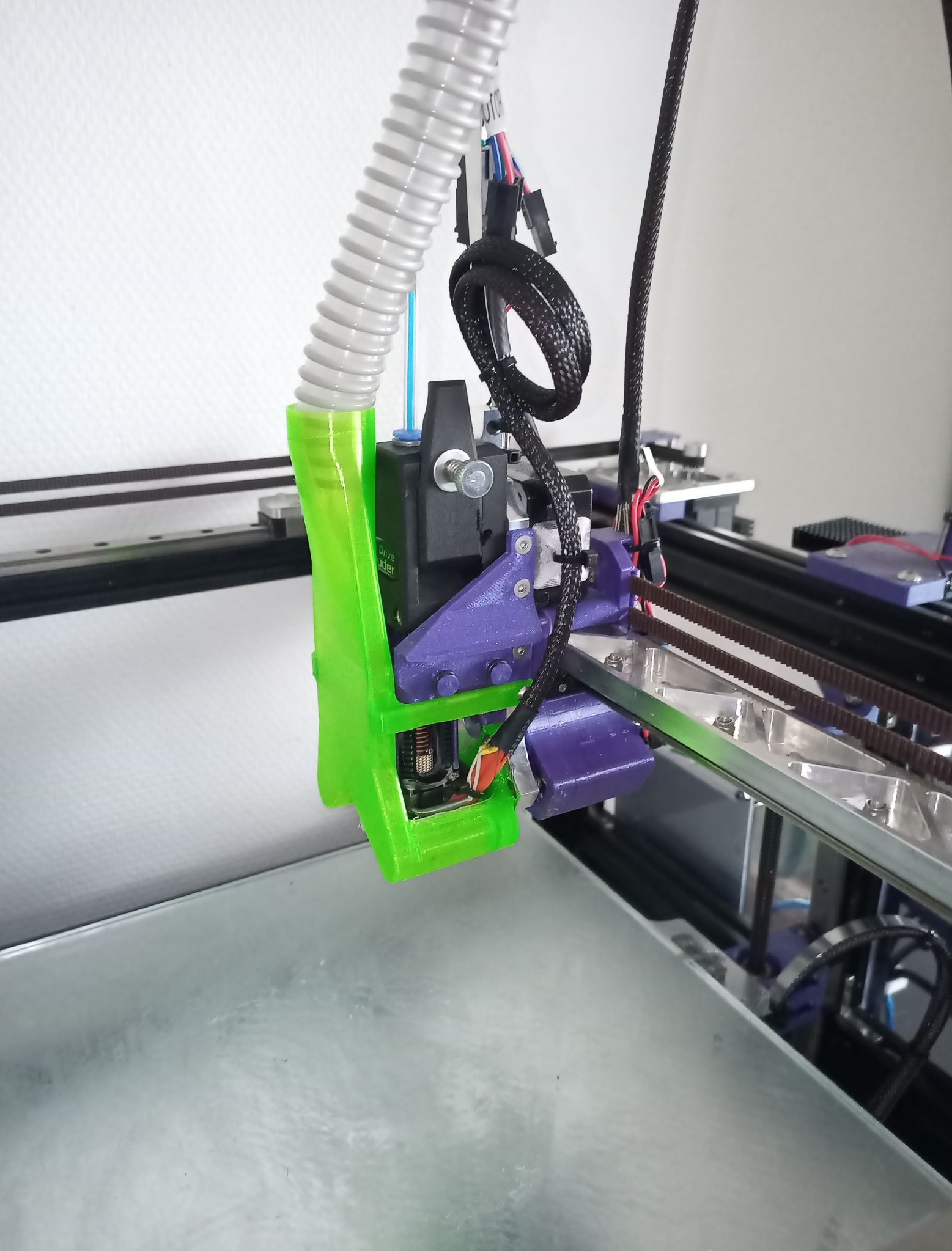

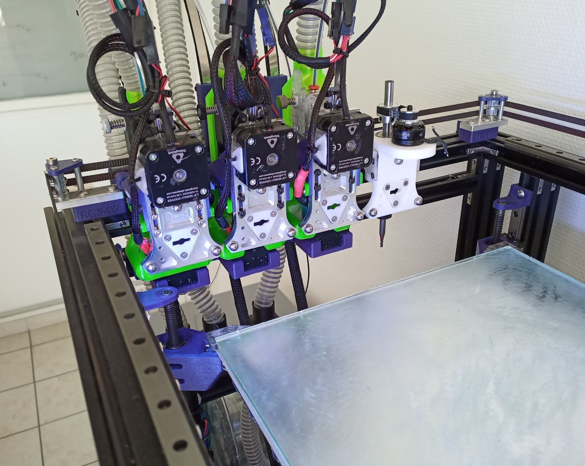

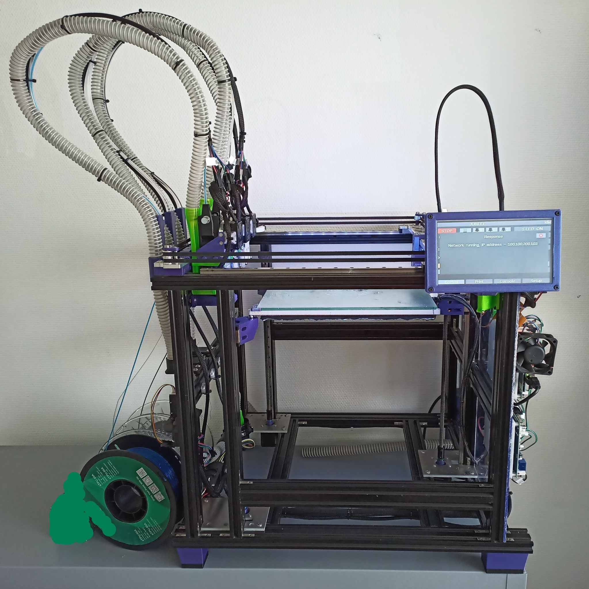

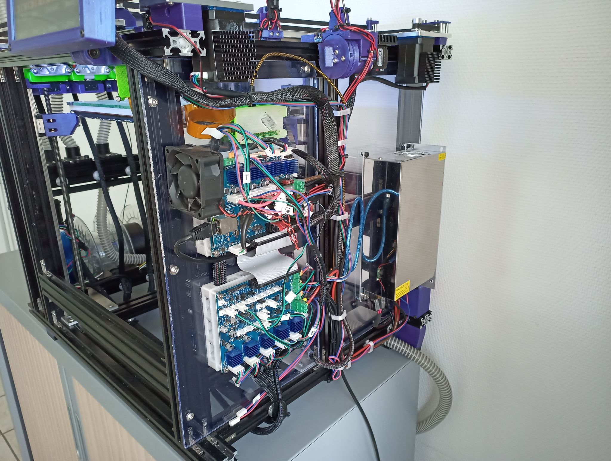

jackantubis Posté(e) Aout 18, 2021 Partager Posté(e) Aout 18, 2021 (modifié) Voici ma version de l'imprimante 3D JUBILEE multitool -Volume d'impression 300x300x300 -Plateau a nivèlement automatique 3 moteurs -Palpeur pour le plateau, auto tramming. -2 outils d'impression DRAGON high flow + extrudeur BMG -1 outil d'impression VOLCANO + extrudeur BMG -1 outil de rectification (en cours) -1 outil de gravure laser (à venir) -Système de ventilation commun à tous les outils grâce à un système de distribution de l'air + le ventilateur haute pression CPAP -Carte DUET 2 ETHERNET + DUEX + Panel DUE V3 -Plateau chauffant 8mm aluminium casté + 24V 400W silicone + vitre de 5mm + colle papier -Raspberry PI Zero pour camera IP wifi (surveiller l'impression) -Châssis en profilés 4020 rempli avec des barres d'acier et du silicone (absorber les vibrations)https://jubilee3d.com/index.php?title=Main_Page Modifié (le) Aout 18, 2021 par jackantubis 3 6 Lien vers le commentaire Partager sur d’autres sites More sharing options...

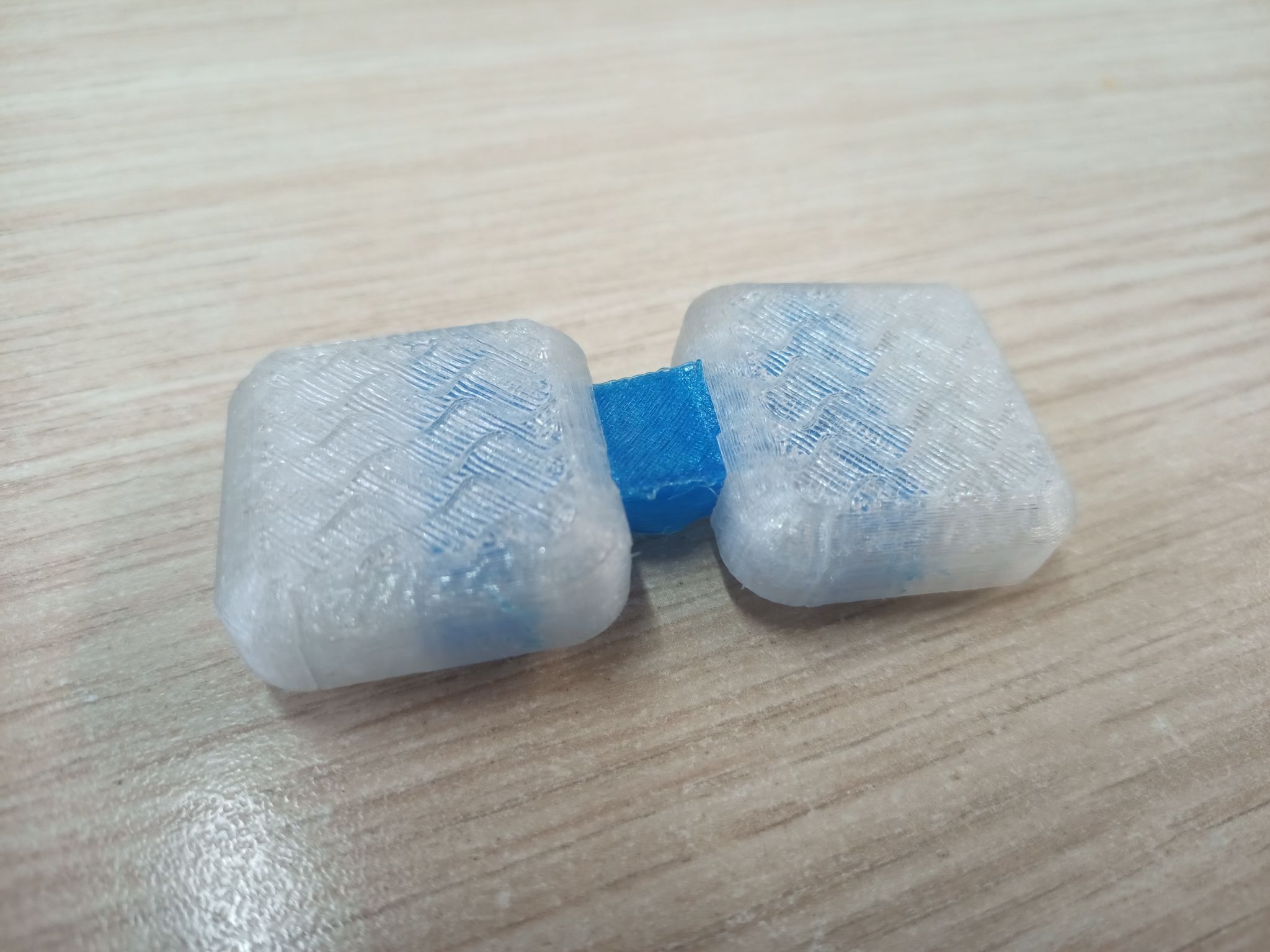

jackantubis Posté(e) Aout 19, 2021 Auteur Partager Posté(e) Aout 19, 2021 Le temps d'assemblage est plutôt long vu le nombre de pièces. Cela dépend aussi du nombre de Tool installés. Les réglages aussi sont plus long car plus de Tool, plus de réglages. La documentation d'assemblage mécanique et électronique de la communauté est super. Avec une version complètement standard que l'on peut trouver ici: https://jubilee3d.com/index.php?title=Main_Page cela va beaucoup plus vite et la documentation est bien complète, la communauté discord est super aussi, les fichiers de configuration sont disponibles. Cette machine est super pour faire du développement de plein de Tool différents, certains ont des lasers, d'autres des plotter, ou même encore un pousse seringue pour la chimie et la biologie en même temps qu'il ont des Tool pour l'impression 3D. Sur une même machine tu peux avoir un Tool Mosquito avec une buse en 0.2 et un supervolcano avec buse 1.2, il suffit juste de sélectionner le bon outil dans le slicer. Moi j'aime bien faire des charnières TPU dans une pièce avec du PLA ou PETG. Ici la photo, TPU en bleu et PETG en transparent. Mélanger les couleurs et matériaux est vraiment intéressant. Lien vers le commentaire Partager sur d’autres sites More sharing options...
