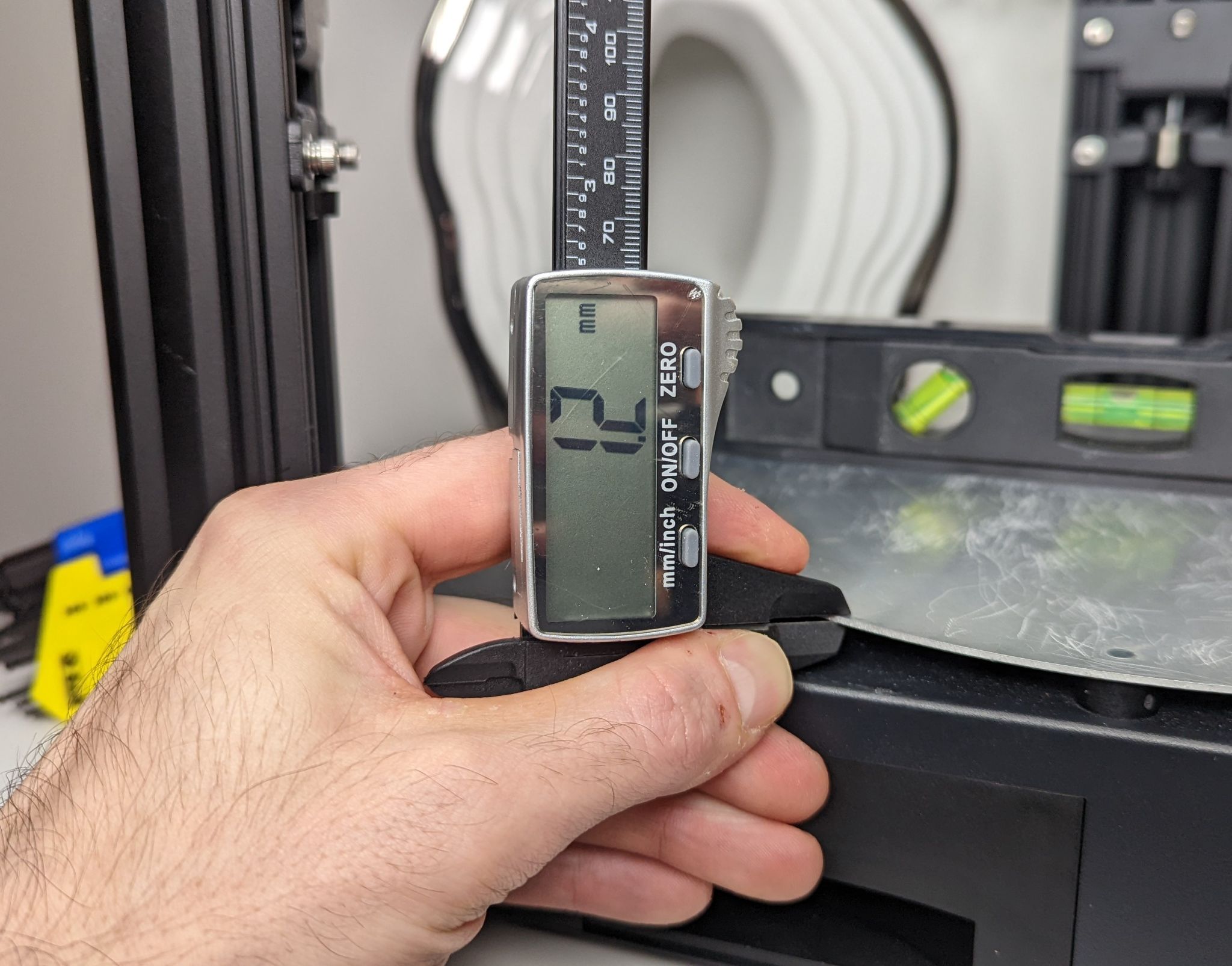

il y a 13 minutes, jmarie3D a dit :
Est-ce que ce n'est pas parce que tu as une pré-version ?
C'est une version purement commerciale 🙂 Je vais passer une coup de pied à coulisse sur la plaque en alu, mais à mon avis elle fera la même taille que toutes les autres.

Ah oui ! À 60° c'est encore acceptable; mais à 100° c'est impressionnant ! Il y a bien 2mm de différence d'un bord à l'autre.
D'où l’importance de niveler le lit à chaud.
Mais je ne trouve pas que le centre s'enfonce.
Enfin, pour moi 60° c'est la température à laquelle j'imprime tout-le-temps, ça passera.

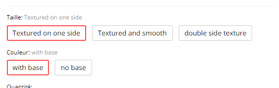

Il y a 6 heures, Guilouz a dit :
Energetic3D a le modèle spécialement pour la SR, c'est celui que j'utilise 270mm : https://fr.aliexpress.com/item/1005003198020145.html?spm=a2g0s.9042311.0.0.28286c37GZzmNc
J'ai bien fait de commander mon 2nd en Prime sur Amazone, je vais annuler et commander celui-ci merci 🙂
EDIT : c'est commandé 😄

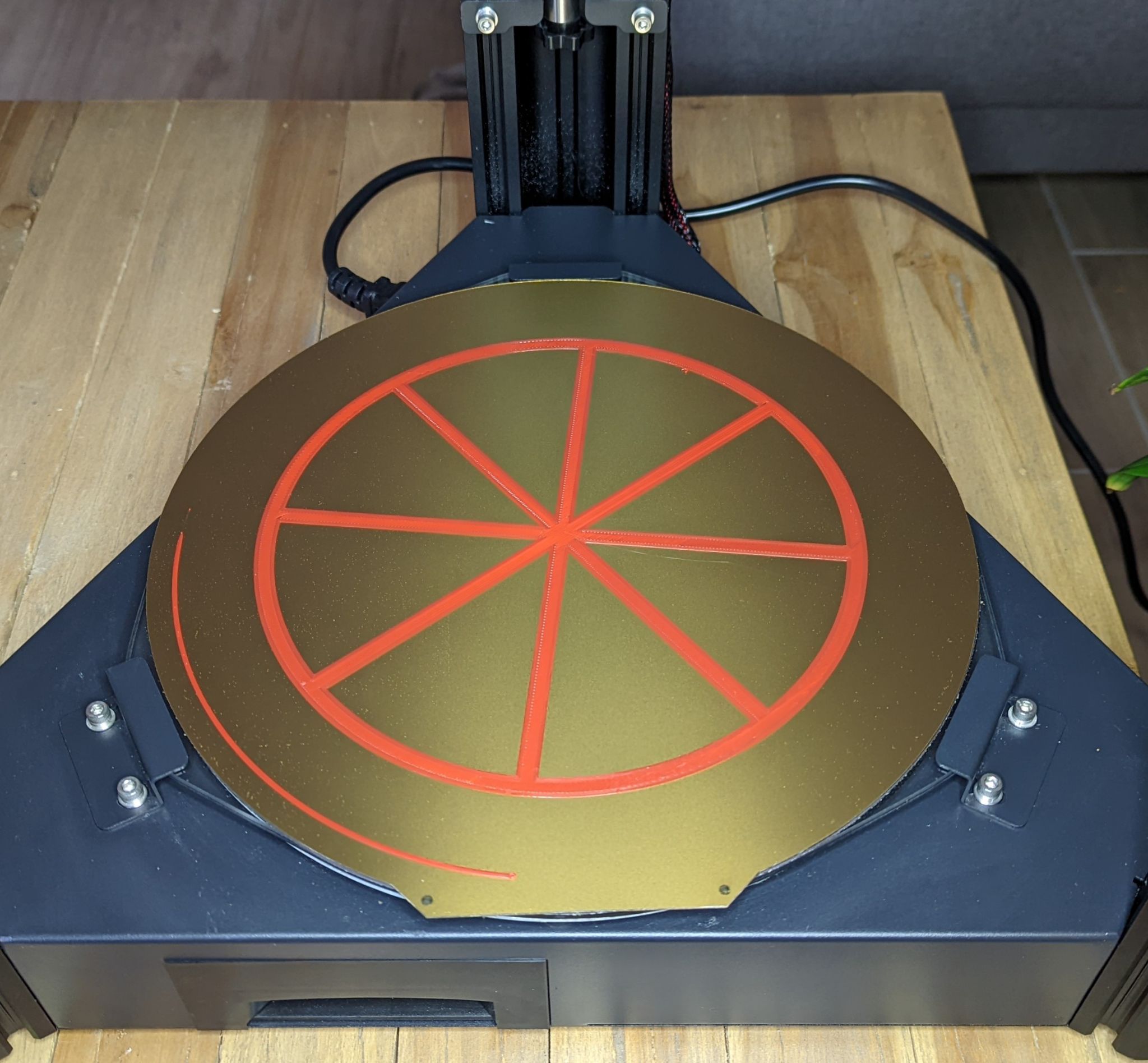

Le 29/11/2021 at 01:50, Guilouz a dit :
Lien validé, je l'ai déjà reçu !
Une belle première couche à 100% heigh/width sur un plateau à la bonne taille 👌
Lien vers le commentaire
Partager sur d’autres sites
Le 09/12/2021 at 16:45, Motard Geek a dit :
Foutue fusion des messages, j'avais pas vu !
Comment t'as fait ??
Hello,
Tu as pris quelle version ?
Avec base ou pas ?
Merci d'avance
Finalement tu a collé cette version sur le verre ou pas?
