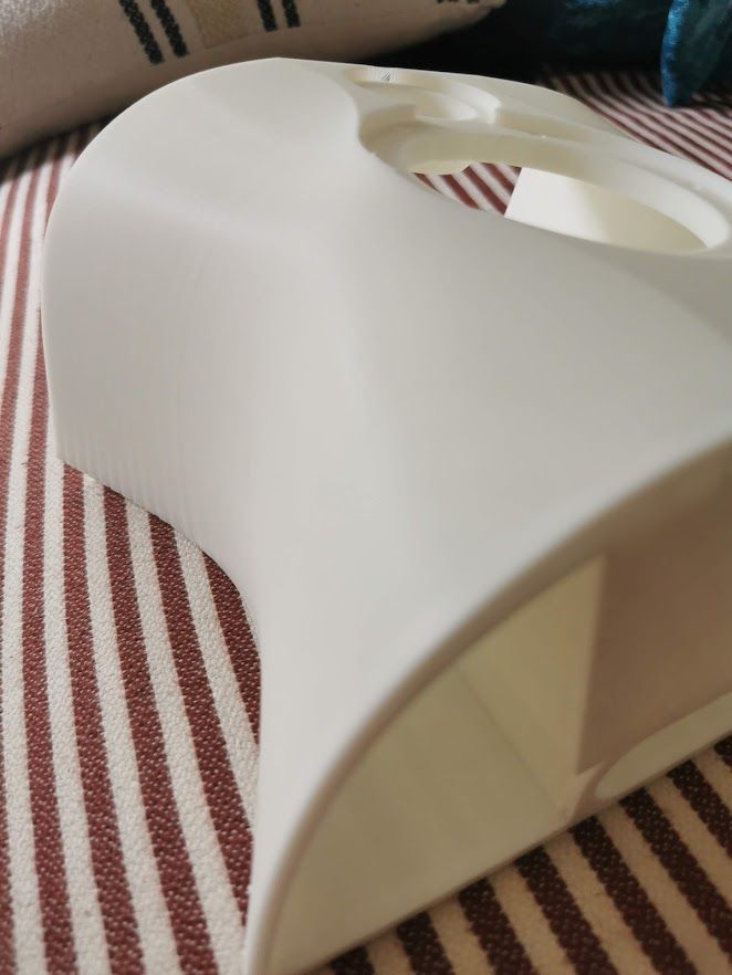

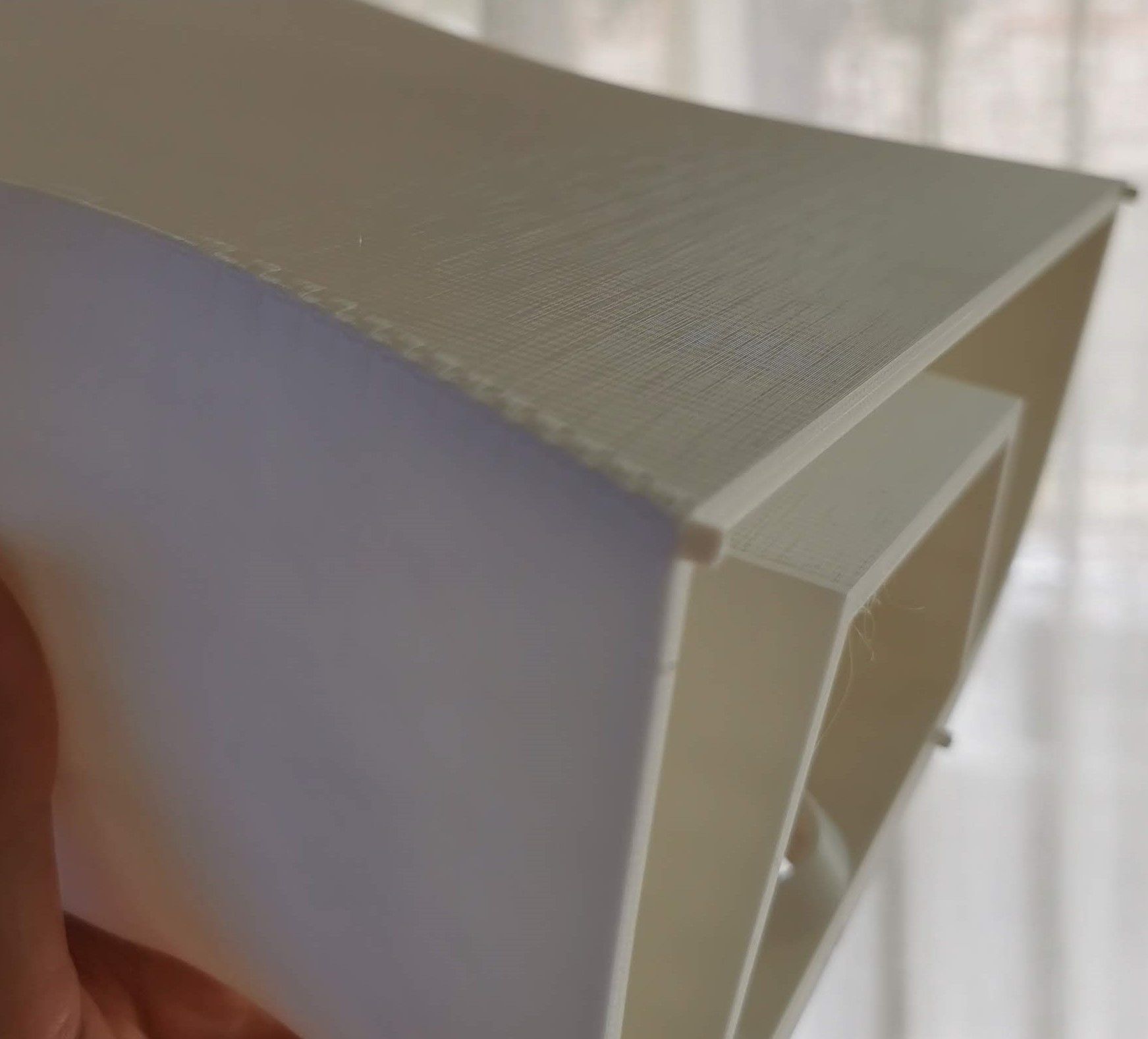

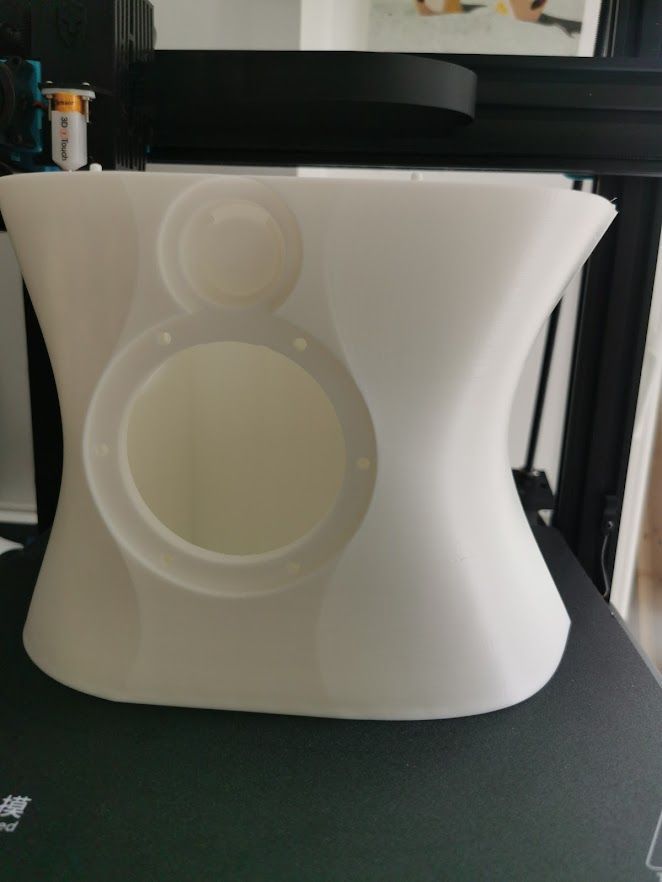

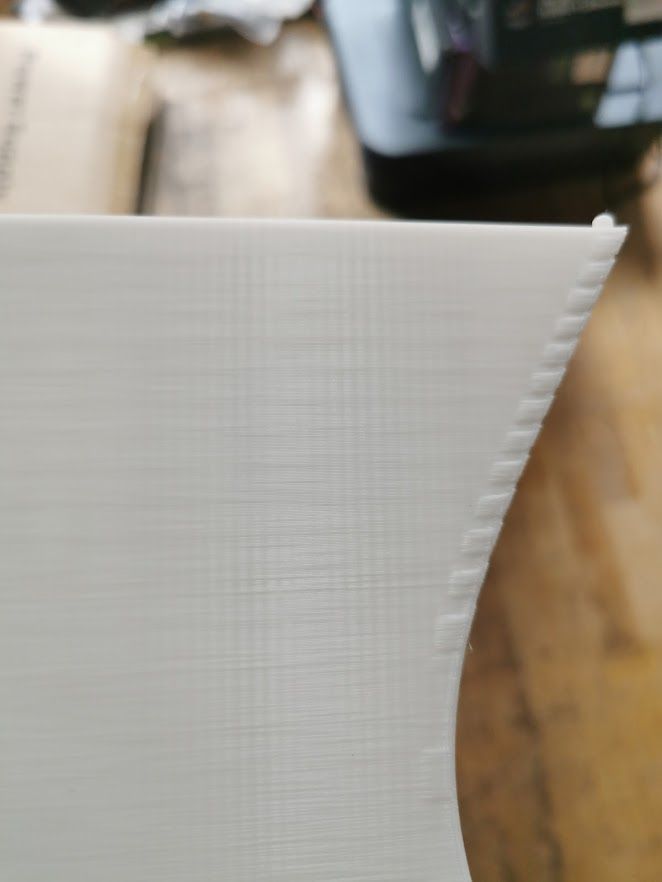

Eclipse Posté(e) Aout 22, 2021 Partager Posté(e) Aout 22, 2021 Bonjour à tous, Je rencontre un problème d'impression que je n'arrive pas à identifier. Les photos parlent d'elles même, quelques infos supplémentaires: Cela arrive progressivement à partir d'une hauteur de 10cm, la pièce en fait 20 de haut Uniquement sur la partie extérieur gauche, intérieur droit, par rapport a l'orientation de la pièce sur le plateau Comme on le vois sur la 1ere photo, les autre éléments internes sont parfaits. Ce qui selon moi exclu un problème de vibration, voir mécanique. La pièce est imprimé en pla à 100mm/s pour quasi tout, il n y a que le remplissage et les support a 80mm/s. Les parois sont à 3 couches (1.2mm), remplissage 15% J'ai inspecté le tranchage et rien d'anormal, il y a eu de plus grosses pièces imprimées sans problème précedemment mais avant celle ci le firmware tft et octoprint ont été mis à jour, ça ne peux pas venir de la qd mm? Et d'autres bricoles modifiés aussi comme le motif de remplissage et la hauteur de couche Merci de votre aide et bon dimanche Lien vers le commentaire Partager sur d’autres sites More sharing options...

PPAC Posté(e) Aout 24, 2021 Partager Posté(e) Aout 24, 2021 (modifié) Salutation ! Et il n'y a riens de spécial dans la prévisualisation / aperçu après découpage dans cette zone ? (les jointures en Z par exemple ? ) Je me dit que cela pourrais (mais pas convaincue) venir d'une histoire de linear advance mal ajusté ou d'une notion de remplissage des petits trous ("Filtrer les très petits trous" a activer ?)qui pousse la coque ou encore d'une valeur de "débit minimal de la parois" dans le cas d'"imprimer parois fines" ... Mais le plus probable c'est la position de la jointure en Z ... Modifié (le) Aout 24, 2021 par PPAC Lien vers le commentaire Partager sur d’autres sites More sharing options...
Eclipse Posté(e) Octobre 6, 2021 Auteur Partager Posté(e) Octobre 6, 2021 Bonjour à tous, Merci pour les réponses. Un soucis sur ma X1 m'a retarder dans la recherche d'une solution. Le problème a été trouvé: cela viens du gcode généré par ideamker. Sur les grands prints, à partir de 15cm de haut, d'un coup, plus on s'approches des limites en X et Y, plus l'extrusion s'accellere ou se réduit alternativement juste avant d'arriver autour des angles de la pièce. Je l'ai constater visuellement avec la roue de l'extrudeur qui s'accélère ou se ralenti brièvement. Autre soucis, les parties arrondies ne sont pas belles, arrivé à 25cm de hauteur les couches ne semblent pas bien alignées, et la buse semble frotter sur les couches précédentes, alors que c'est ok sur les lignes. J'ai testé les réglages dans tous les sens, sans succès. En revanche les pièces moyennes n'ont aucun problème. J'ai donc testé avec cura, mais il y a un autre problème sur les partie arrondies de la pièce: le mouvement devient saccadé et cela créer des artefacts bien visibles. Testé avec plusieurs profile dont celui fourni par cura pour la X1, a vitesse lente ou rapide, ou en diminuant l'accélération J'ai enfin testé avec prusaslicer, avec exactement les même réglages qu'ideamaker. Non seulement le problème a disparue complètement, mais overall la qualité d'impression est au dessus. Les fichiers gcode sont bien moins volumineux: 70Mo, contre 170 pour cura et ideamaker, et le tranchage est logiquement plus rapide (plusieurs minute pour ideamaker vs 30s pour prusa) Les 3 logiciels sont pourtant bien à jour, et c'est vraiment étonnant que les résultats se dégradent pour cura et ideamaker lorsque la pièce se rapproche des limites de la taille d'impression. Me reste plus qu'a me familiariser avec prusaslicer La piece fait 35cm de haut. Prusaslicer (en cours) Cura: Ideamaker: Lien vers le commentaire Partager sur d’autres sites More sharing options...
