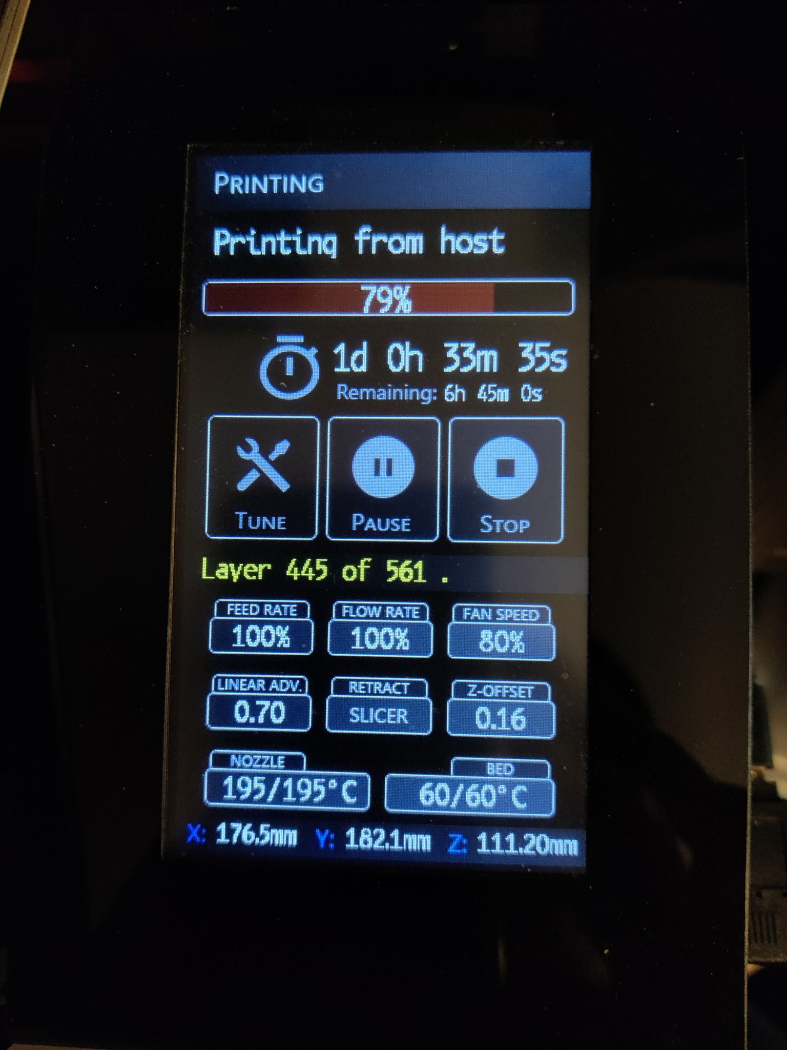

smiley Posté(e) Janvier 26, 2022 Partager Posté(e) Janvier 26, 2022 je viens de regarder les sources et il y a le paramètre: #define HOST_START_MENU_ITEM This adds a 'HOST START' menu item to the LCD. This is most useful in a case where you end up canceling a print because the first layer wasn't coming out right and then want to start it again from the LCD, or similar. qui devrait fonctionner je vais essayer de le compiler (je n'ai jamais fait ça avant) et attendre de recevoir mon imprimante pour le tester! par exemple sur ma cr-6 avec le firmware communautaire j'ai ça quand j'imprime avec octoprint: Lien vers le commentaire Partager sur d’autres sites More sharing options...
Abby Posté(e) Janvier 26, 2022 Partager Posté(e) Janvier 26, 2022 Le firmware de l'écran est propriétaire sur le SR ça doit changer quelque chose Lien vers le commentaire Partager sur d’autres sites More sharing options...
smiley Posté(e) Janvier 26, 2022 Partager Posté(e) Janvier 26, 2022 @NOX oui et non, ce que je montre c'est le même écran que si j'imprime depuis la sd. ce que je veux, c'est le même écran que lors d'une impression normal mais quand j'imprime depuis octoprint. Lien vers le commentaire Partager sur d’autres sites More sharing options...
smiley Posté(e) Janvier 27, 2022 Partager Posté(e) Janvier 27, 2022 @NOX oui et non, ce que je montre c'est le même écran que si j'imprime depuis la sd. ce que je veux, c'est le même écran que lors d'une impression normal mais quand j'imprime depuis octoprint. edit: c'est bon il est compilé, plus qu'à attendre l'imprimante! Lien vers le commentaire Partager sur d’autres sites More sharing options...
Foxies Posté(e) Janvier 27, 2022 Partager Posté(e) Janvier 27, 2022 (modifié) Il y a 4 heures, smiley a dit : @NOX oui et non, ce que je montre c'est le même écran que si j'imprime depuis la sd. ce que je veux, c'est le même écran que lors d'une impression normal mais quand j'imprime depuis octoprint. edit: c'est bon il est compilé, plus qu'à attendre l'imprimante! Bonjour, Comme l'a dit @NOX l'Os de l'écran de la SR est propriétaire et de type DWIN/DGUS mais en version V2. Pour avoir le même resultat que ta CR6, il faut que l'OS de l'écran soit compatible avec le hard de l'écran SR (résolution et DwinOSv2). En plus, il faut avoir défini les mêmes fonctions sur l'écran et dans Marlin (ex G33 ou le type de nivellement) pour que l'affichage fonctionne correctement (histoire de pointeurs). Si t'es programmeur, tu pourras rajouter les fonctions manquantes des Deltas dans Marlin et aussi dans le firmware de l'écran. Bref, le plus simple c'est de basculer vers un écran compatible et ouvert (sources) comme la famille des BTT-TFT ou le Mks-TS35. Avec ça tu pourras profiter pleinement de ta SR et le dernier Marlin. Sinon si tu penses que l'écran n'est pas primordial alors tu bascules sous Klipper. Pour infos, j'ai réaliser deux pack avec le dernière version stable de Marlin (SR+BTT-TFT135 et SR+TS35) qui sont disponible sur mon GitHub. J'ai des bon retours pour le moment mais je peaufine encore le firmware de l'écran TFT35 et celui de Marlin. @+ Modifié (le) Janvier 27, 2022 par Foxies Lien vers le commentaire Partager sur d’autres sites More sharing options...
smiley Posté(e) Janvier 27, 2022 Partager Posté(e) Janvier 27, 2022 (modifié) @Foxies Merci pour les infos, je développe un peu, mais ce sont mes débuts avec marlin. Il y a une chose que je ne comprends pas, c'est que pour moi en activant la fonction dont j'ai parlé plus haut dans le firmware de l'imprimante, lorsque j'imprime depuis octoprint ça ne lance que l'écran d'impression déjà enregistré dans le firmware de l'écran et pas un nouveau. Mais effectivement ce sont mes débuts, donc j'apprends. Par contre un tft70, non seulement c'est cher mais en plus c'est énorme! Moi tout ce que je veux, c'est que si je passe devant l'imprimante, et que l'impression foire, je peux l’arrêter directement sans allumer un pc ou lancer une app sur mon téléphone! alors si tu as une version pour un écran plus petit (et donc moins cher) je suis preneur! ou des conseils pour savoir quoi modifier pour adapter le firmware de l'écran à une résolution plus petite. mais je ne trouve pas un tft35, c'est un btt? tu as un lien peut-être? d'ailleurs tu as un lien pour github? Merci pour ton aide! Modifié (le) Janvier 27, 2022 par smiley Lien vers le commentaire Partager sur d’autres sites More sharing options...

Lorenzo78 Posté(e) Janvier 28, 2022 Partager Posté(e) Janvier 28, 2022 Il y a 3 heures, smiley a dit : Moi tout ce que je veux, c'est que si je passe devant l'imprimante, et que l'impression foire, je peux l’arrêter directement sans allumer un pc ou lancer une app sur mon téléphone! Avec l'écran de la Flsun SR tu disposes malgré tout de pas mal de fonctions et notamment celle qui te permet d'interrompre ou de mettre en pause une impression ... Lien vers le commentaire Partager sur d’autres sites More sharing options...
