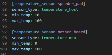

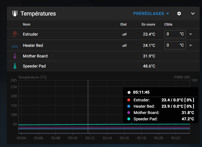

Je suis retourné sous klipper ( stock flsun) avec le speeder pad . J’ai réussi en mélangeant 3 tutos YT le guéroloco, jstech et tom’s basement à déclarer l’adxl345 et à le faire fonctionner,  puis en regardant un tutoriel de technapa je me suis aperçu qu’il avait la température du speeder pad et de la carte mère,  petite recherche et petite modif d’un fichier printer.cfg  j'ai décommenté 8 lignes existantes 'et renommé en mother board et speederpad  était ?? rpi et mcu je crois)ça marche .

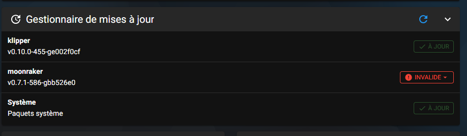

speeder pad avec klipper d'origine Flsun le gestionnaire de mise à jour annonce ceci après une mise à jour:
et impossible de mettre à jour. Le menu déroulant offre 2 options: soft recovery et hard recovery ???
tout à l'air de fonctionner normalement  . Y a t-il quelque chose à faire (j'ai contacté le support de Flsun3d.fr mais je crains  le délai de réponse et la réponse)

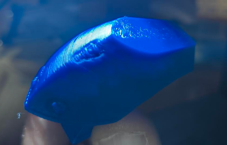

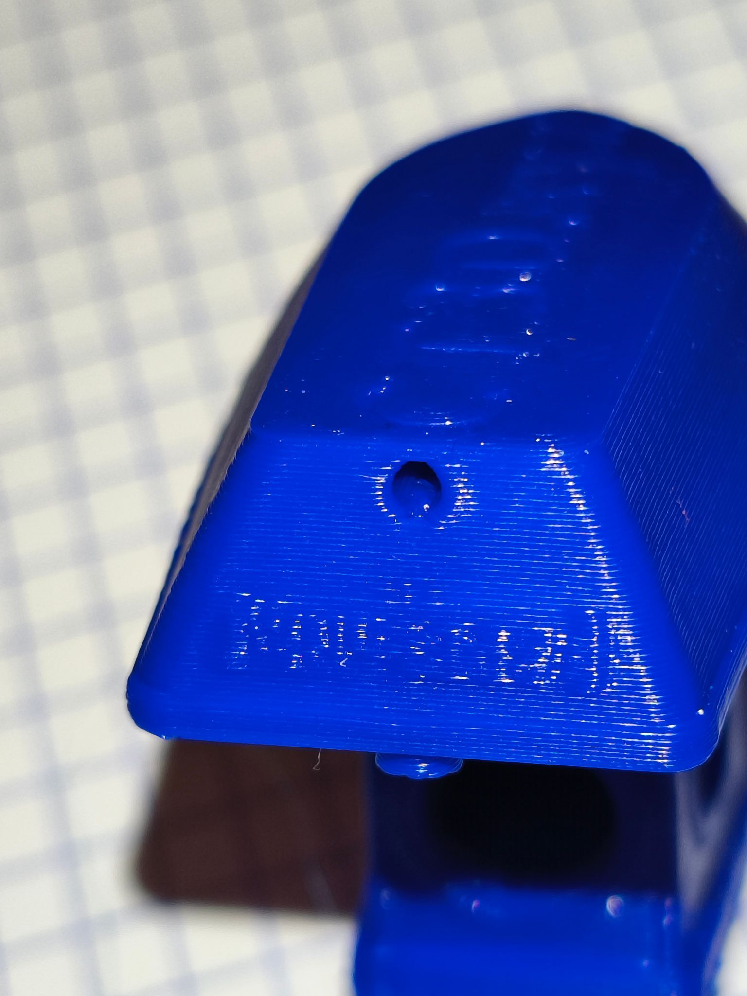

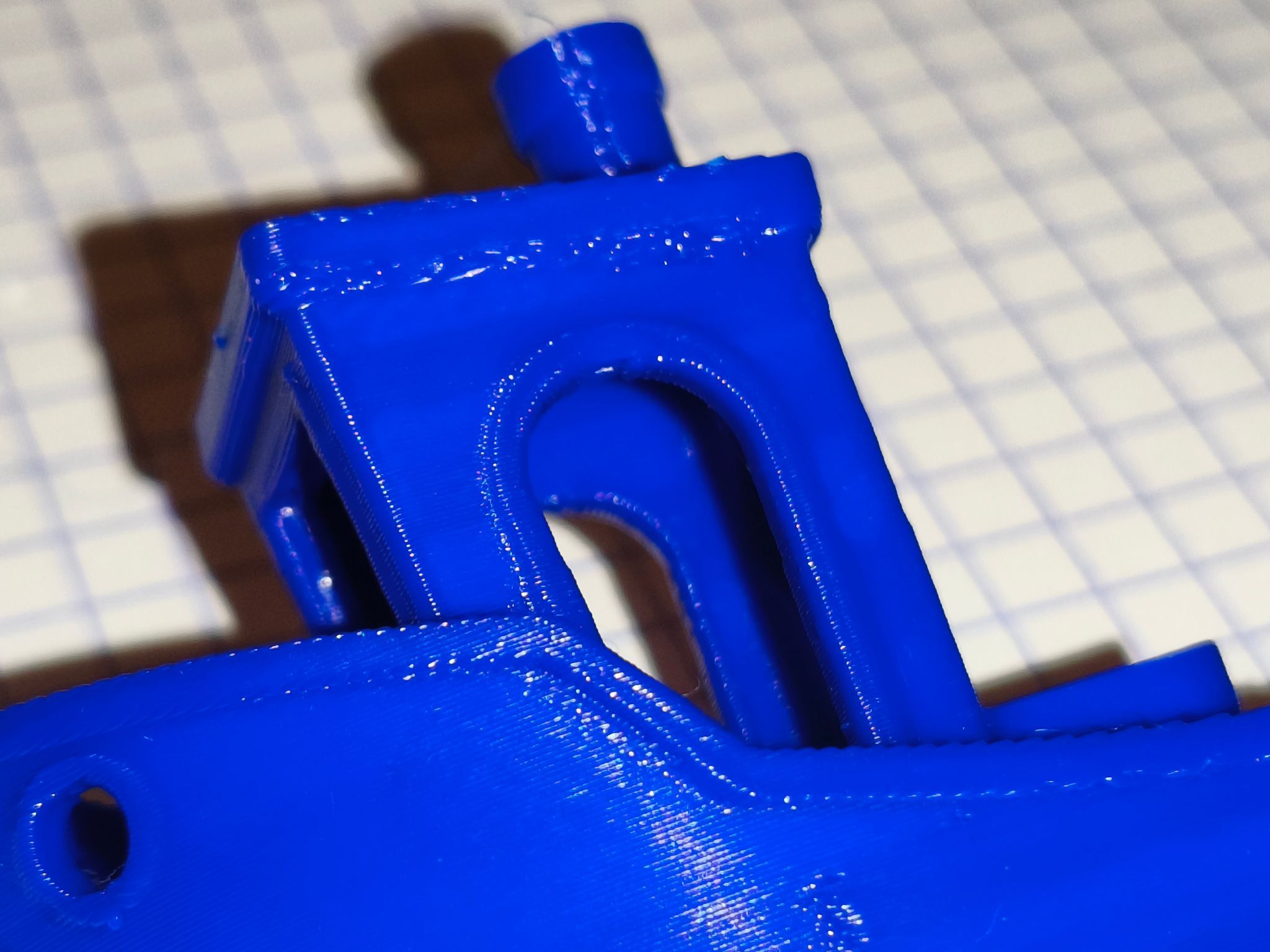

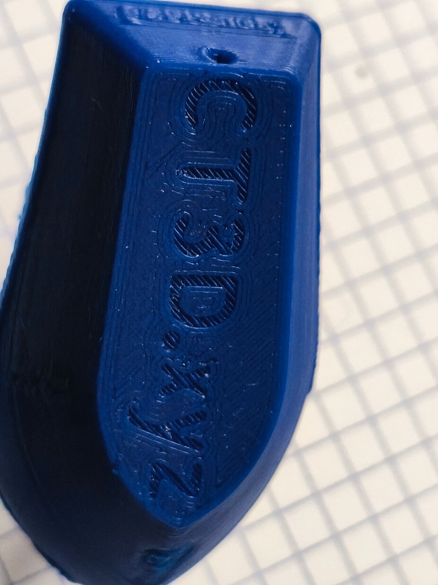

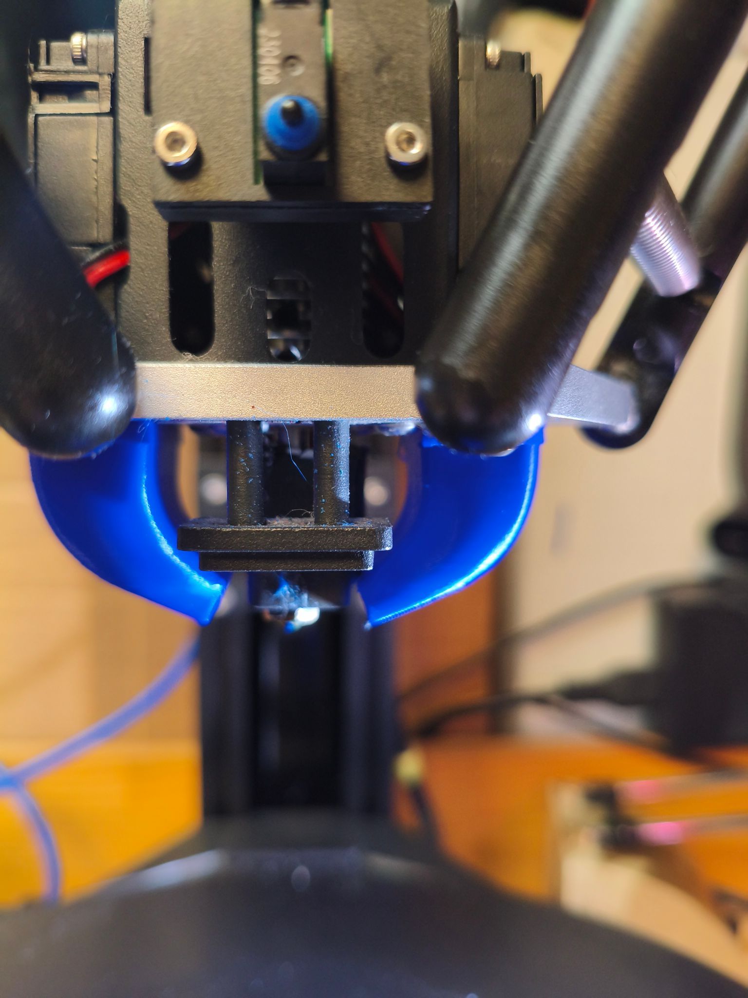

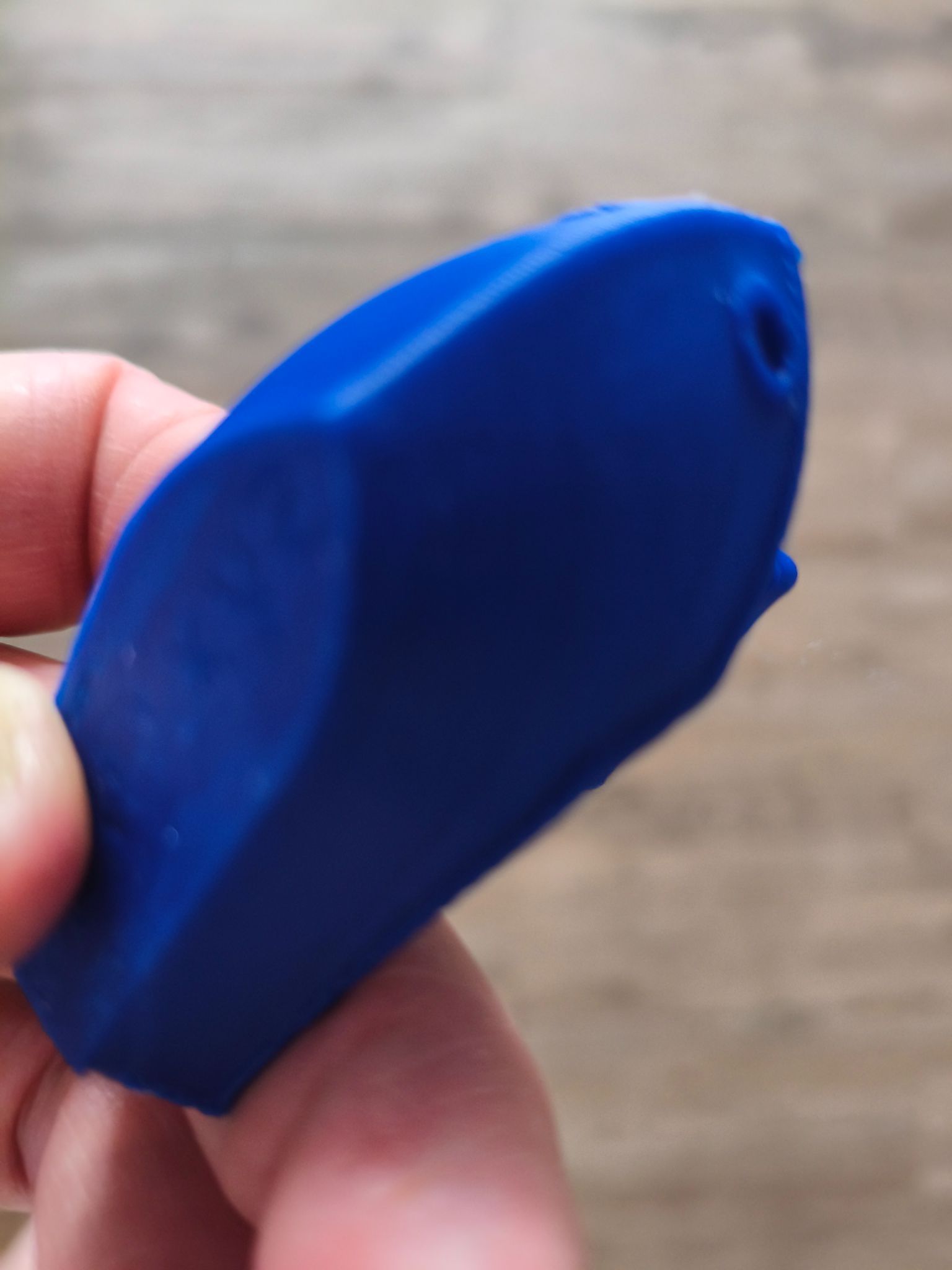

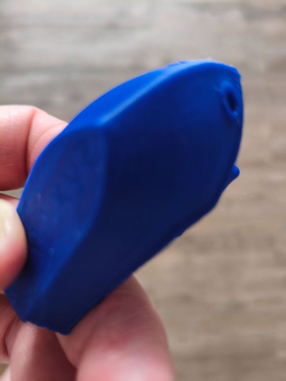

3) j'ai un doute le défaut sur la proue du benchy c'est bien un problème de refroidissement ?
je me répond à moi même pour la 2, la clé est apparu sur l'écran  , longtemps apres le pc et et sur l'appli octoklipper
Modifié (le) par robert95770
D'après ce qu'a dit cet employé de FLsun, "pas de panique" 😵. Ça n'empêche pas d'imprimer, c'est juste de la cosmétique 😅
Il y a 10 heures, robert95770 a dit :

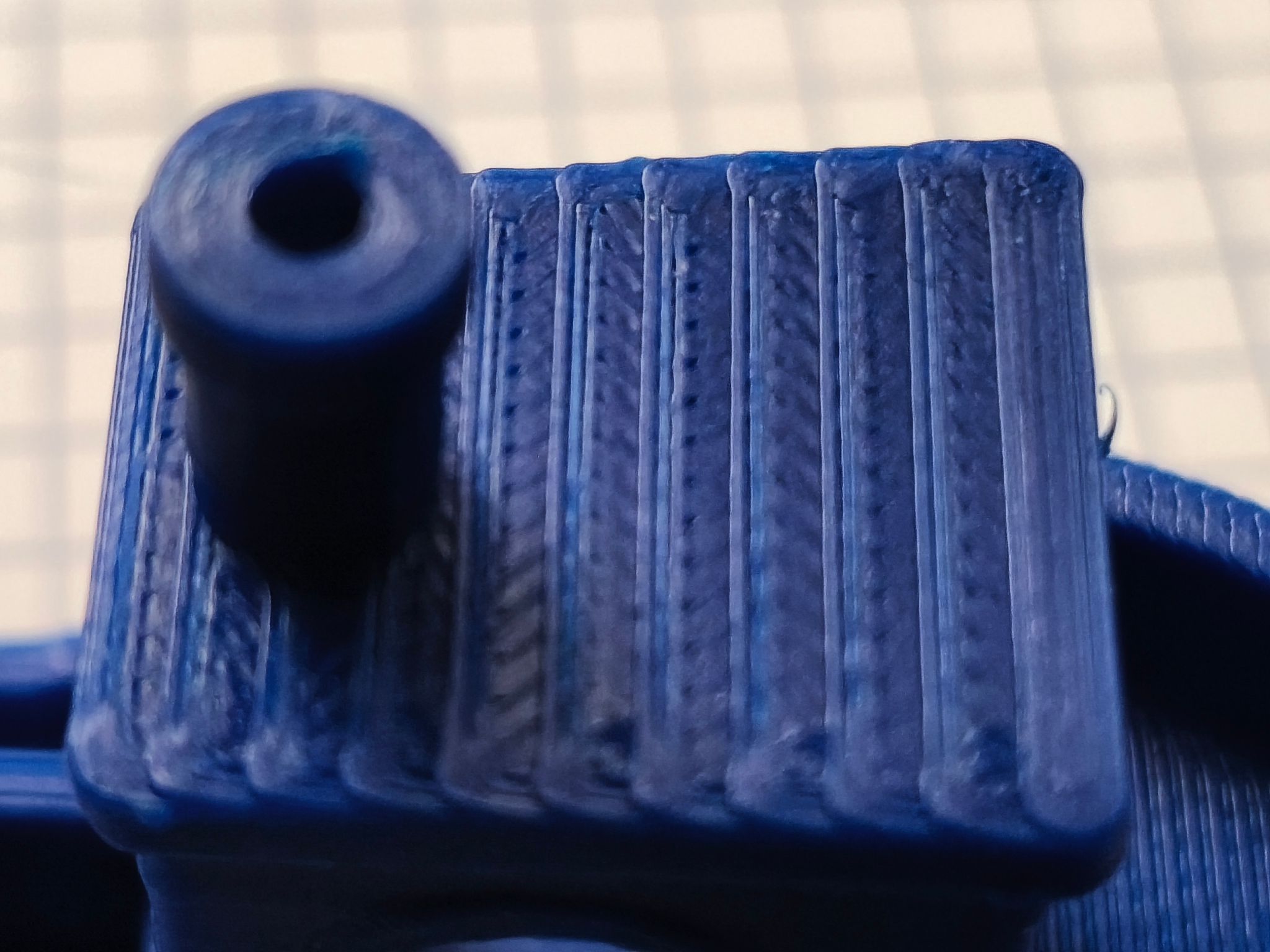

C'est possible. Elle ressemble à quoi la cheminée de ton rafiot 😜 ? elle ne doit pas être terrible si c'est un problème de ventilation... 🤔

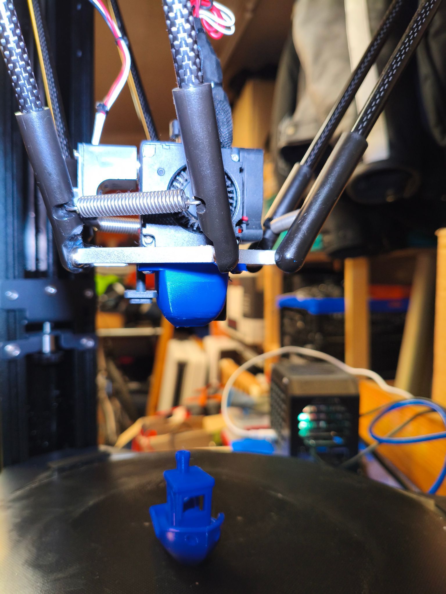

j'en ai fait des plus moches (à part bien sur le truc sur la proue et un autre truc à bâbord ) IMG_20250717_074202.thumb.jpg.6d03aeb5a654db7edf266010e3a2d914.jpg est dans le top 5 des mieux
Salut,
Citation
ça, normalement, c'est la couture / jointure. Généralement, on la place dans un angle de la pièce.
Pour ce qui est de la ventilation, tu as un conduit spécial (fang / fan duct) en sortie de ventilateur? peut-être qu'il ne souffle que d'un coté 🥴.
Sinon, le reste de la pièce est propre, même la cheminée...
Modifié (le) par pommeverte

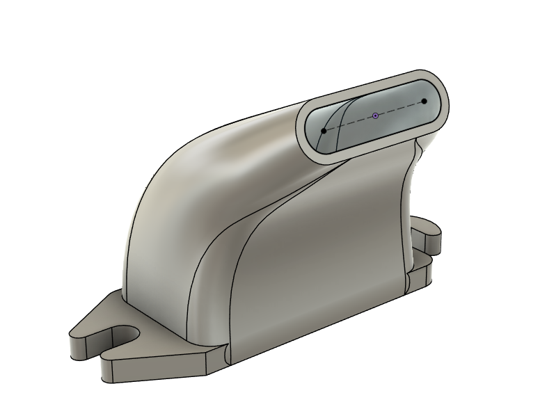

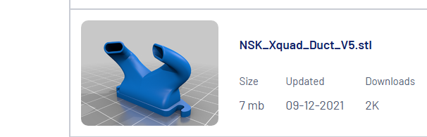

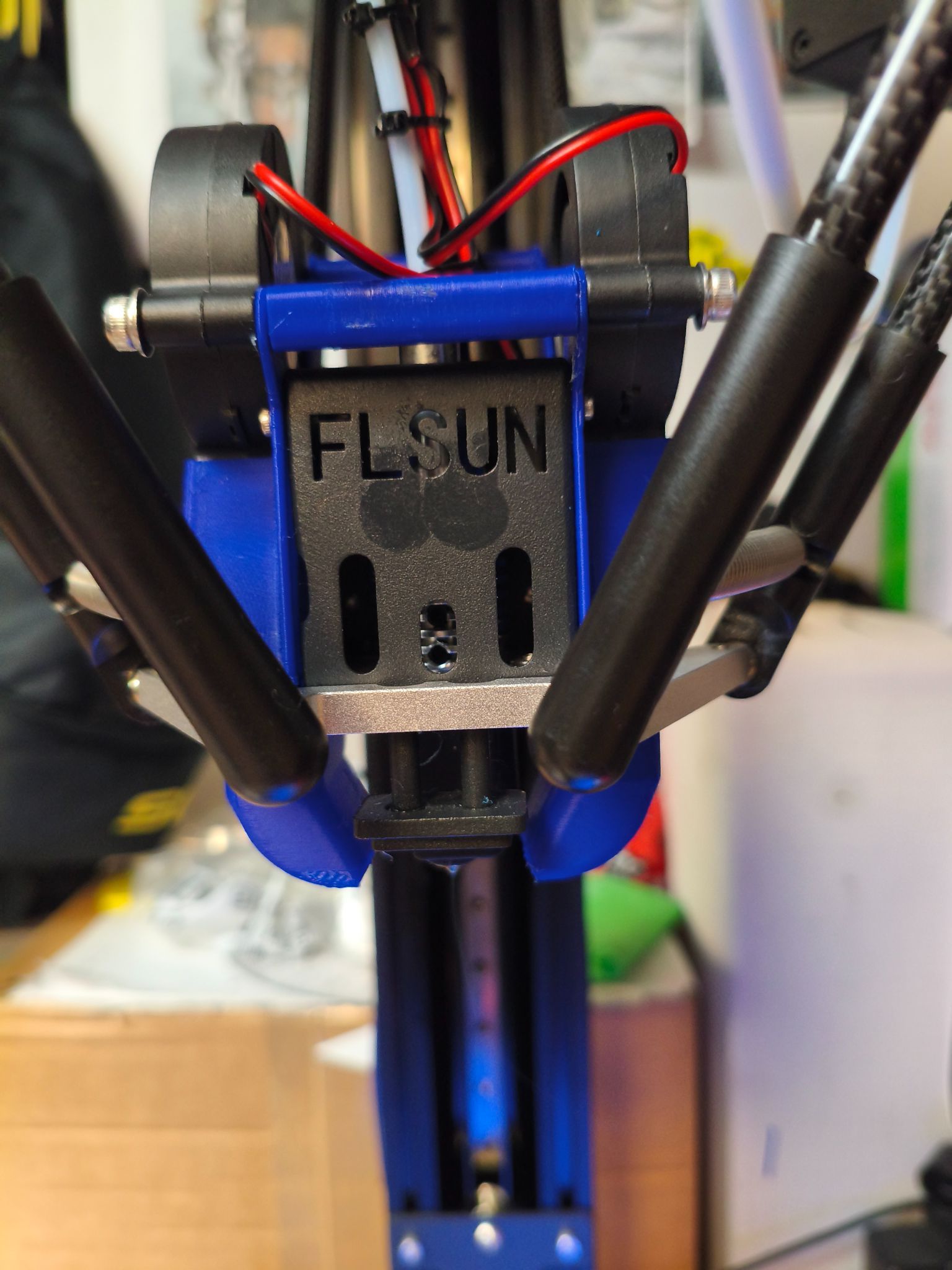

merci les fan duct sont un modèle perso (sortie sur oblong 4x16)IMG_20250717_140132.thumb.jpg.6f063d05c6980f2b3939319965da1a1a.jpg  apres avoir tourné avec un modèle nissenko et un nombre incalculable de modèle perso avec plus ou moins de réussite  (la machine a au alentour de 1500 h).
A 1ère vue, ton conduit ne soufflerait-il pas un peu trop sur la chaussette en silicone au lieu du dessous de la buse ?... 🤔 est-ce que tu as fait le test du verre d'eau (voir cette vidéo)?
je suis entrain de les retoucher mais la Flsun SR à un "problème" les Fan duct passe au dessus des fixations du plateau donc il doivent être en retrait de ~2.4 .
non je ne connaissais pas le test du verre d'eau je vais essayer
@pommeverte  après un test du verre d'eau les turbo fan 4010 sont un peu juste et un fan duct bien conçut peut améliorer mais ne fera pas de miracle. mais je vais comparer avec les origines

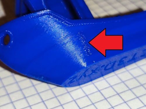

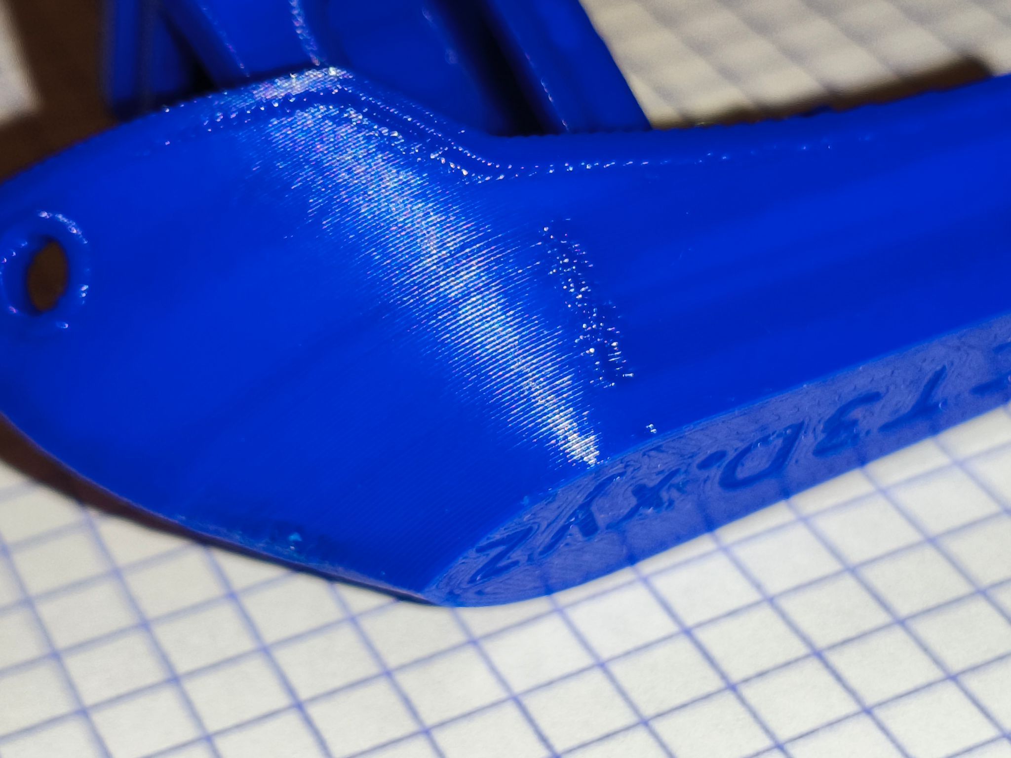

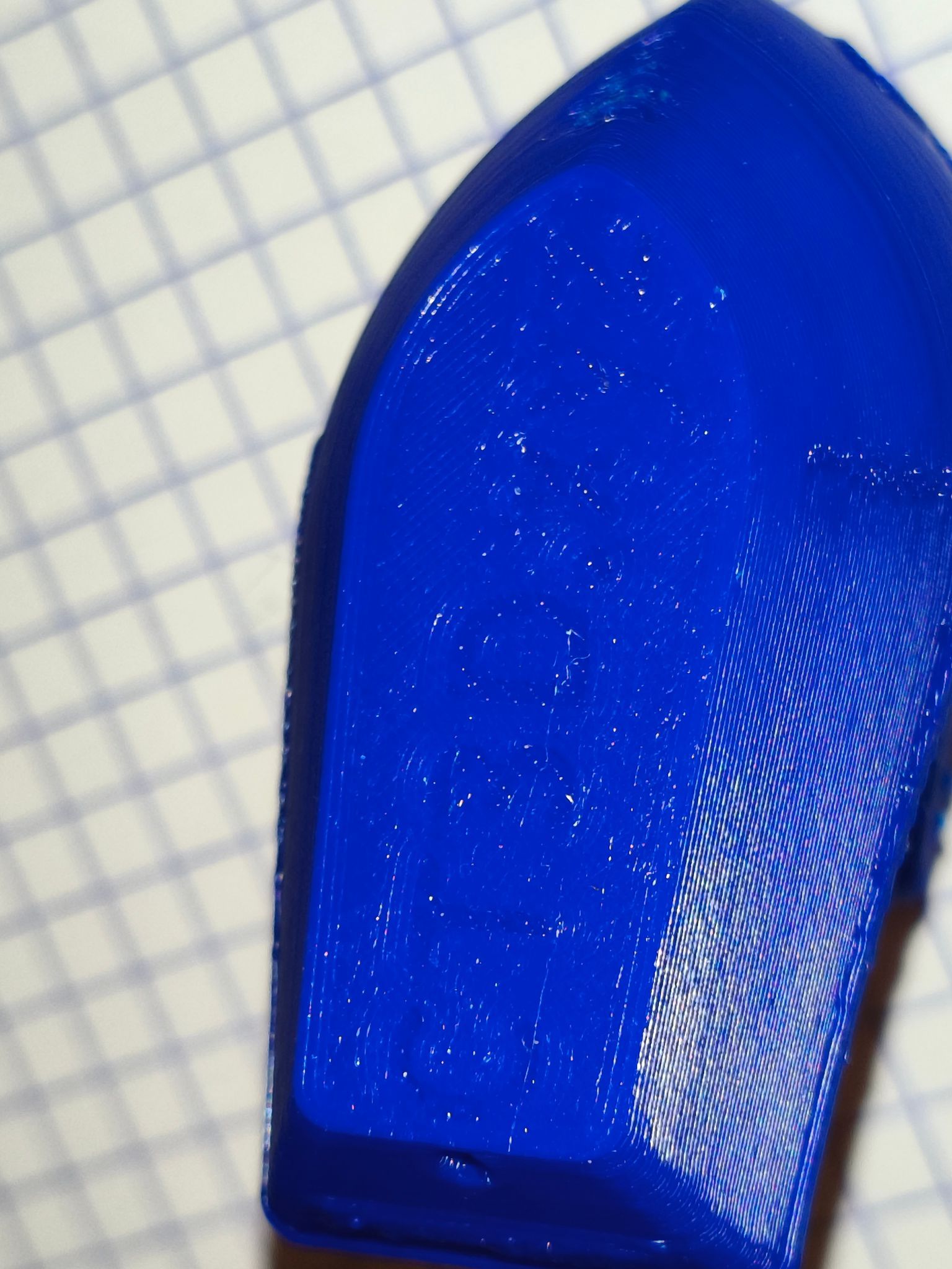

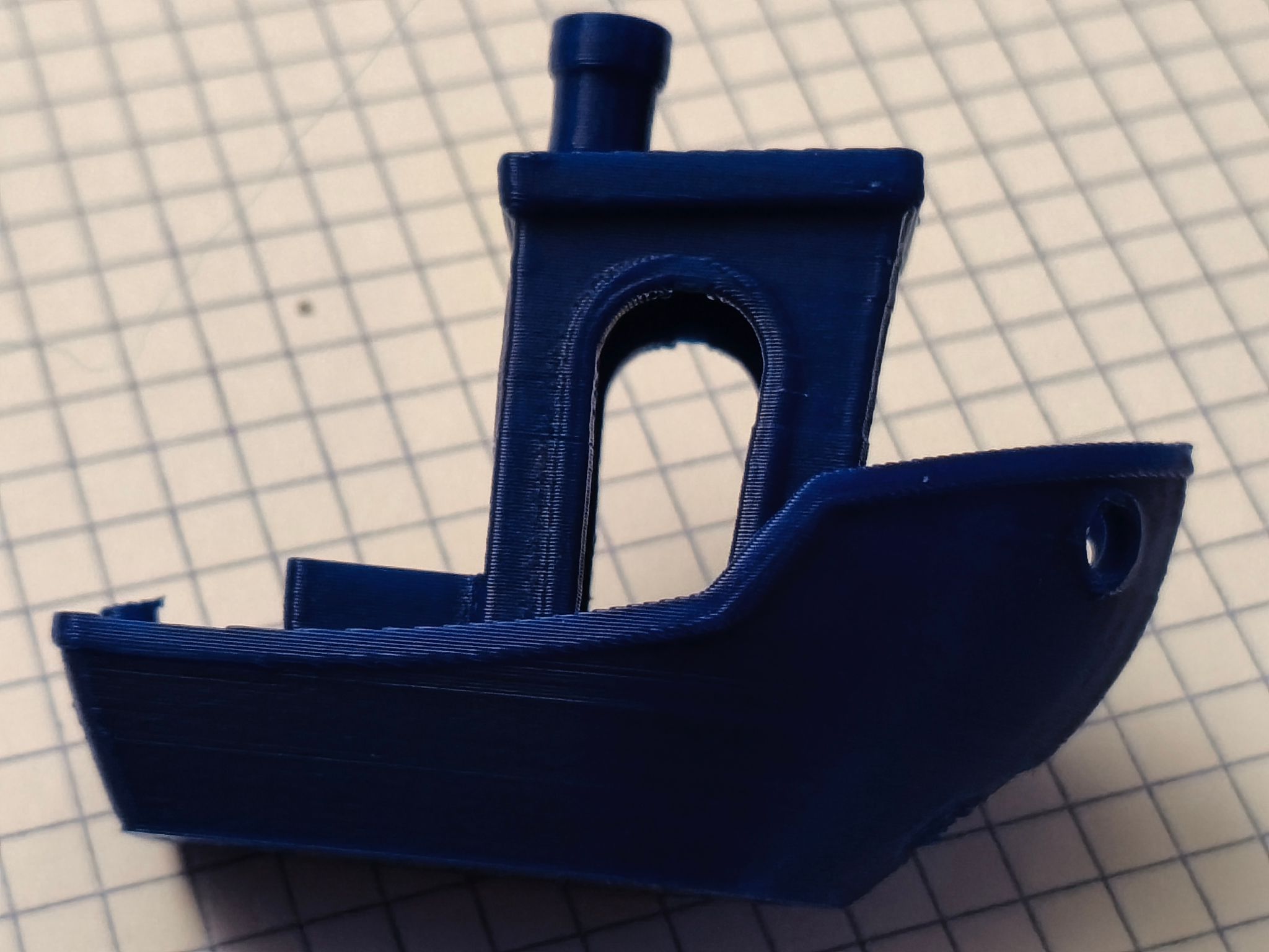

La piste de la ventilation / refroidissement du filament semble la bonne pour expliquer le défaut sur la proue du benchy. @Homer13 avait le même défaut ( ici ) qu'il a résolu est modifiant la ventilation (ventilateur et conduit).
Il y a 6 heures, pommeverte a dit :
Salut,
je confirme mes impressions sont nikel maintenant merci a toi @pommeverte pour toute ton aide precieuse

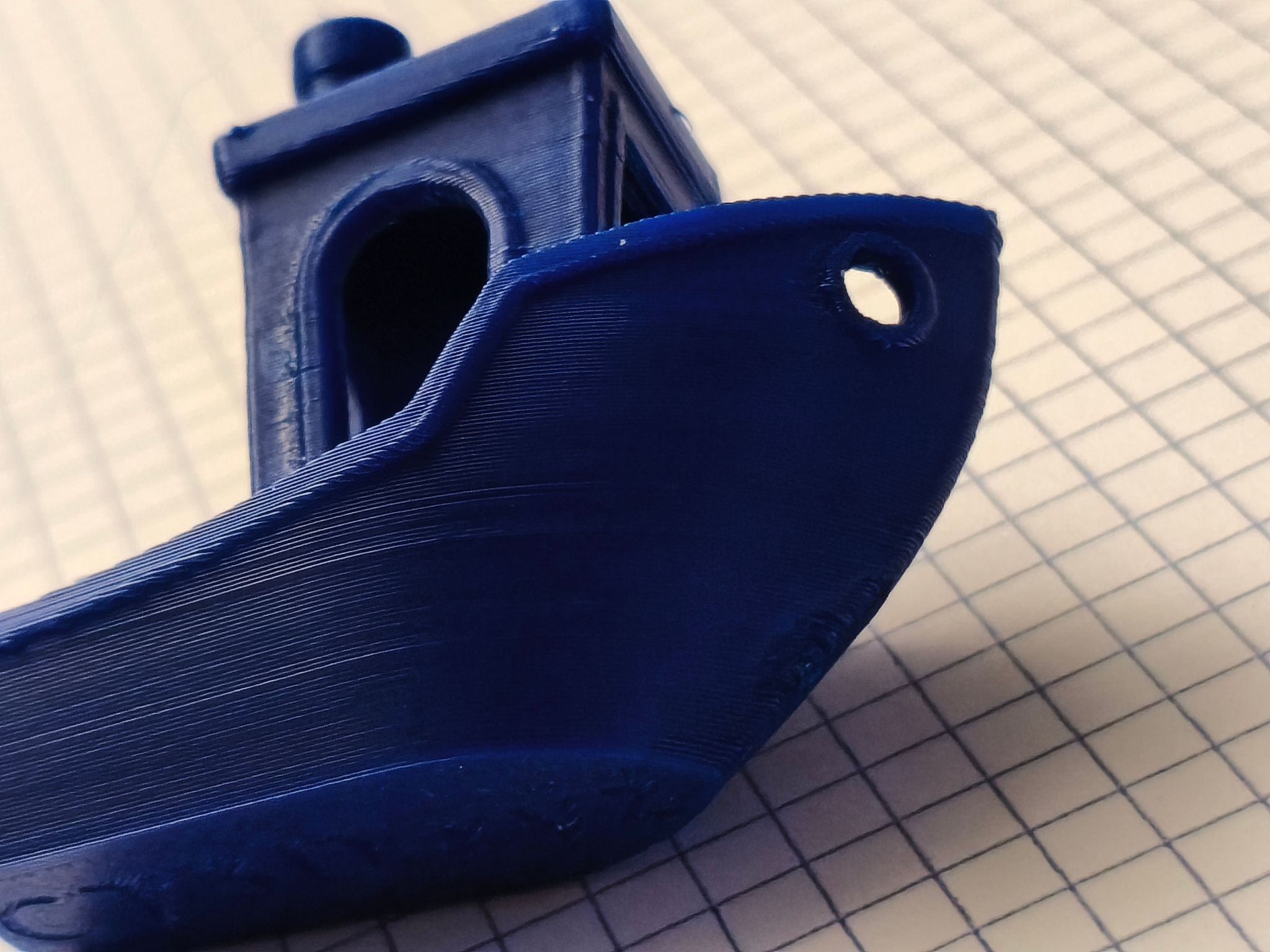

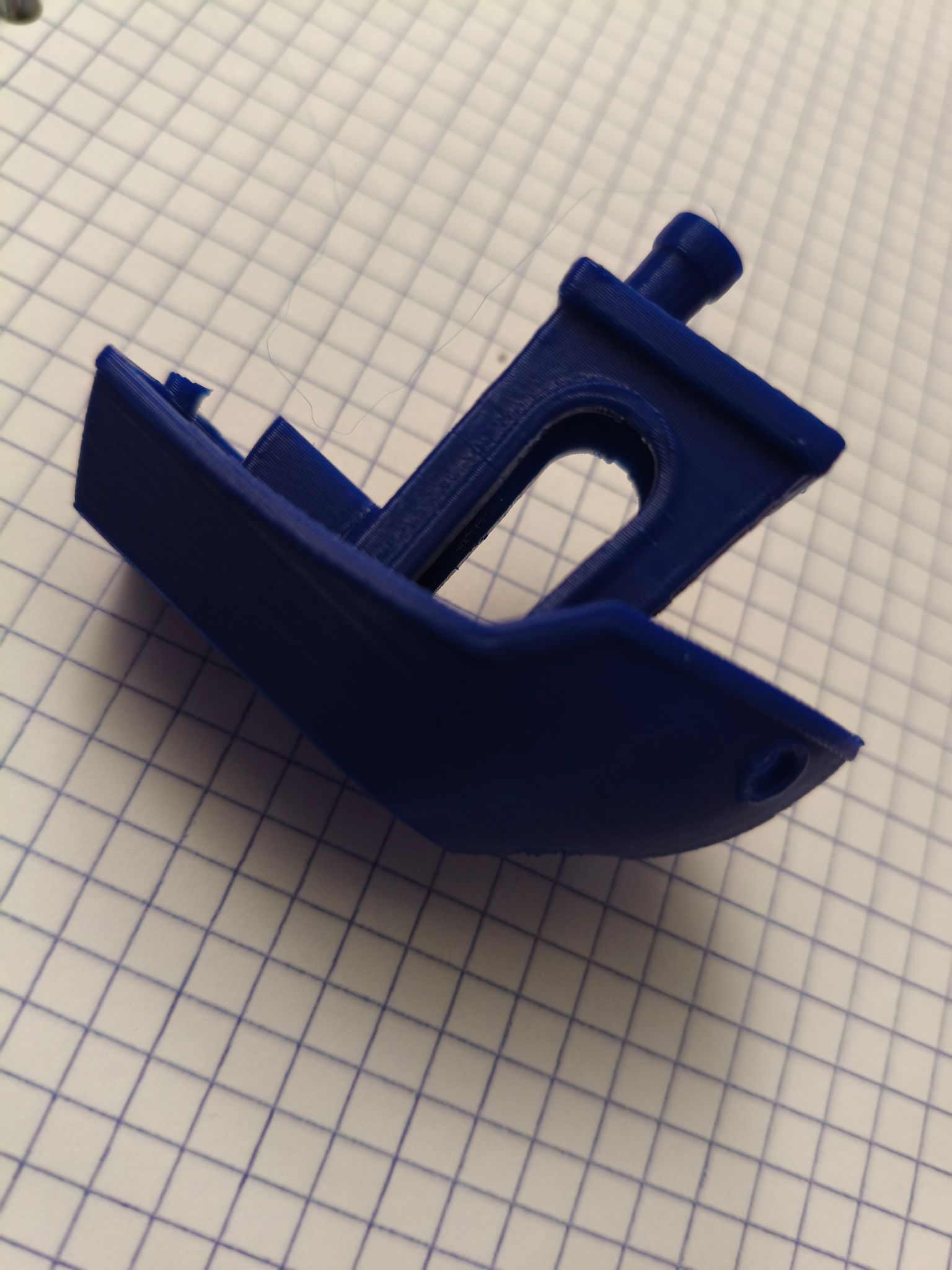

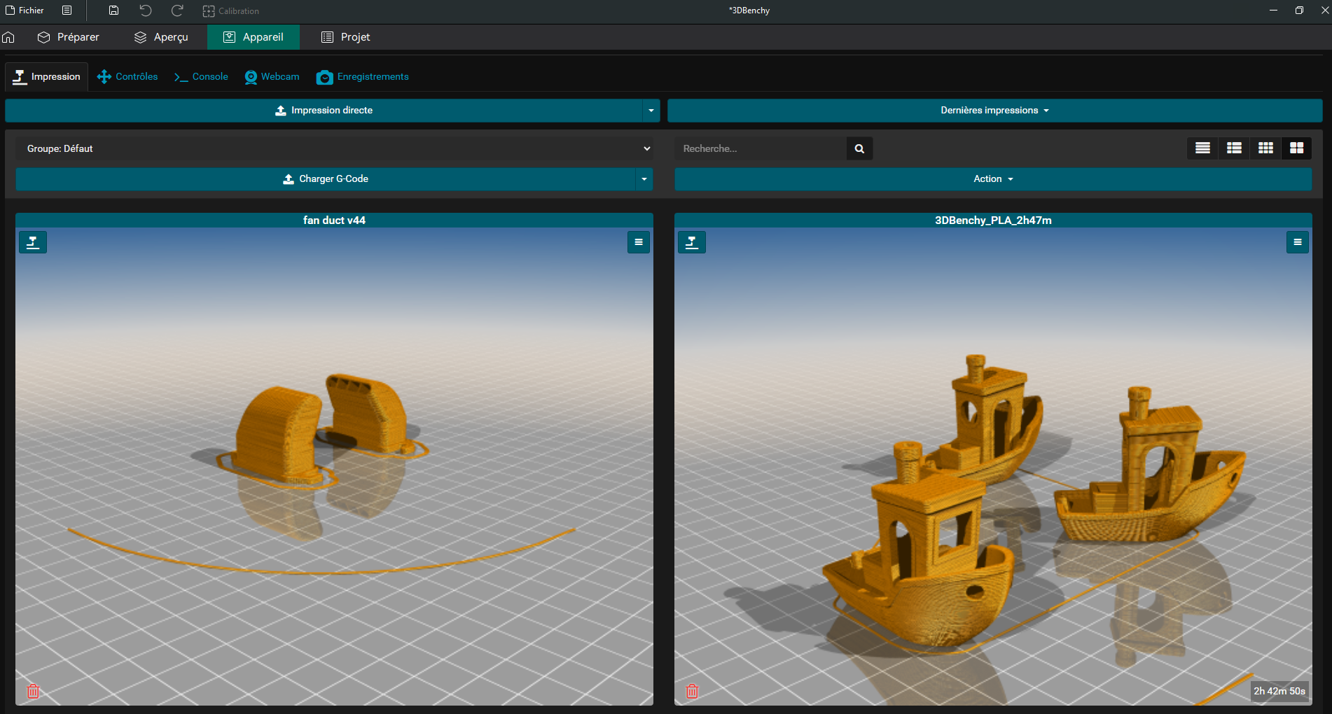

Gagner, plus une rotation à 45° du Benchy d'origine Orca . et en sachant que mes 5015 sont bas de gamme et s'arrêtent à 4000 tr/mn ald de 6000 ceux dans la vidéo de JSTech / Guilouz

par curiosité, tu n'as pas essayé sans la rotation pour voir si la ventilation était suffisamment efficace, même dans la position initiale?

non c'est vrai il faudrait que je fasse 3 essais,  ouest, sud ouest et sud , je vais attendre mes nouveaux 5015.

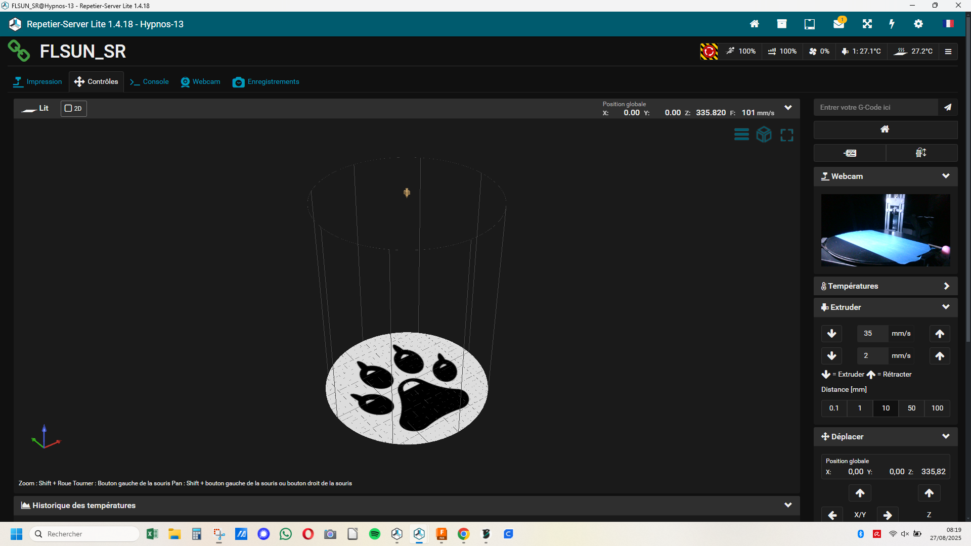

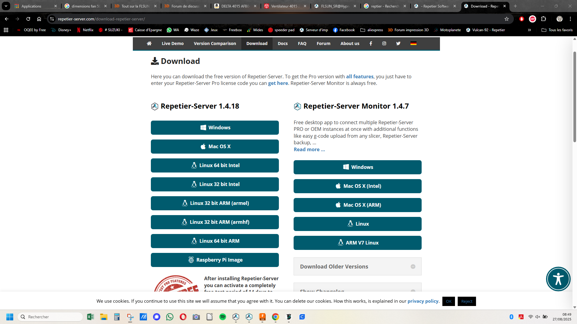

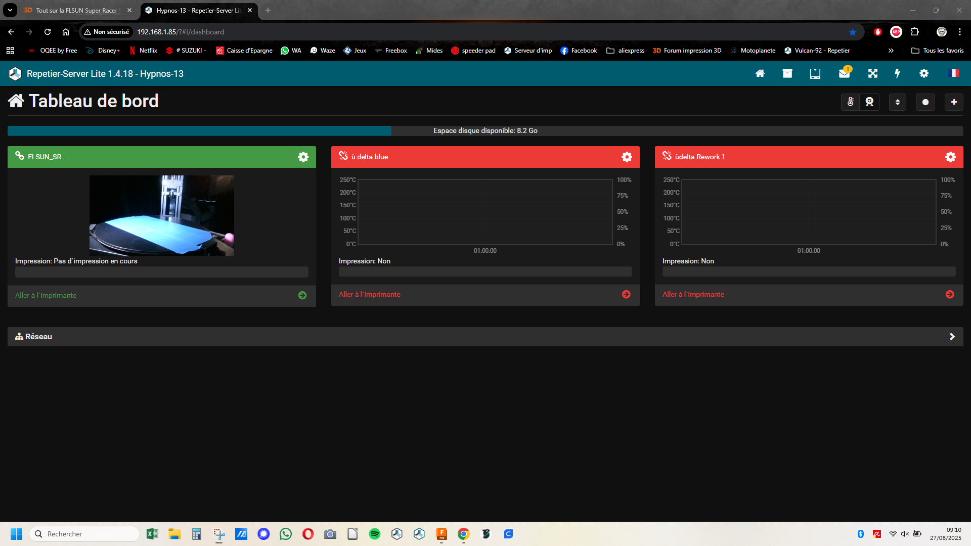

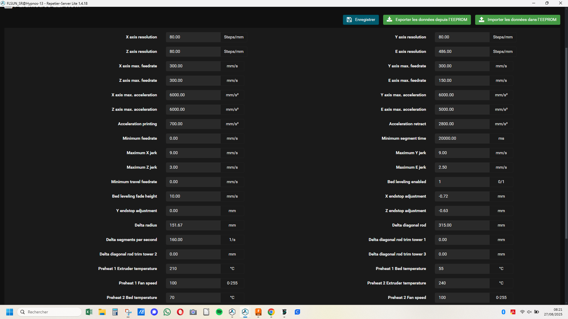

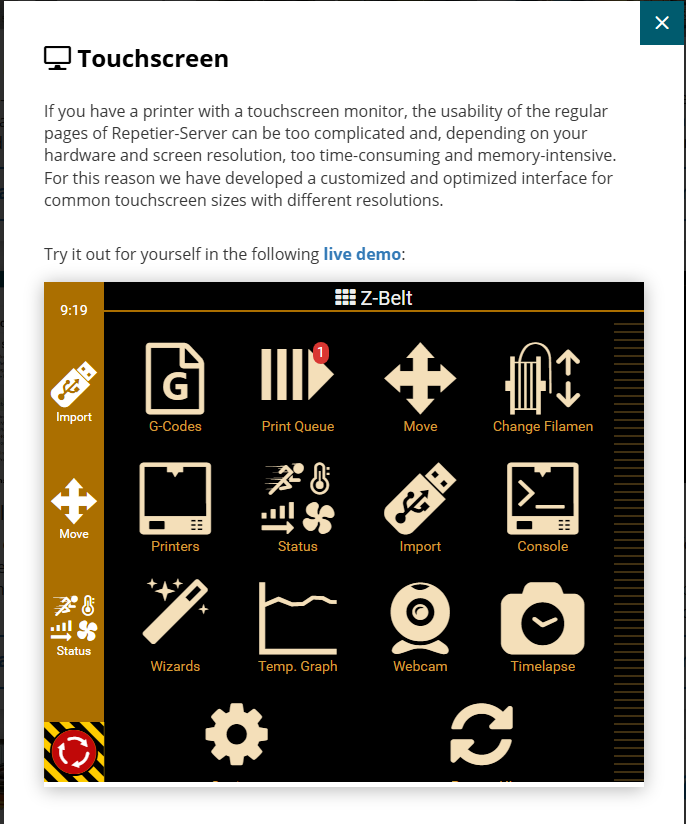

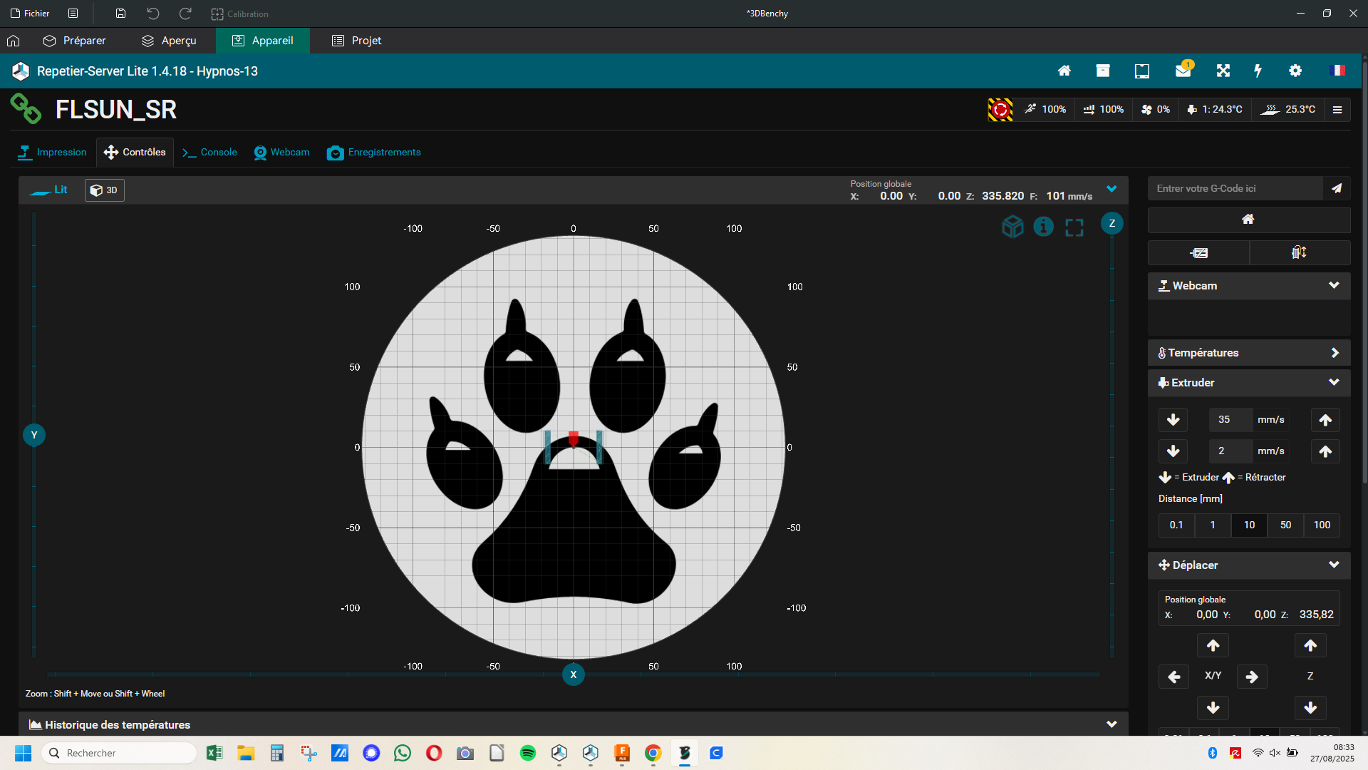

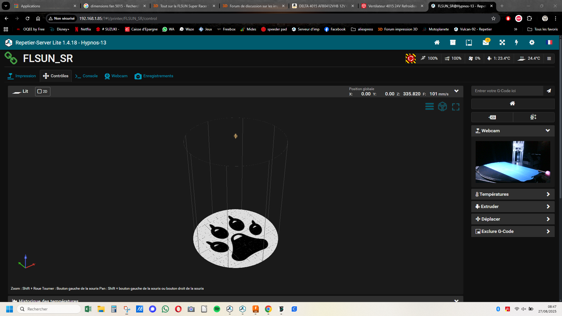

je suis retourné sous Marlin, klipper ne m'a pas convaincu  ( solution de facilité aussi j'ai un peu la flemme de replonger dans comment ça marche ) . avec Repetier et marlin  je peux imprimer directement depuis l'imprimante, clé usb , écran  en cas de problème, imprimer depuis l'ordi avec l'imprimante à coté de moi  ( repetier host relié à repetier server ou directement une interface repetier server depuis mon navigateur ou repetier monitor pour ne pas lancer de navigateur ) , ou repetier server sur raspberry  avec l'imprimante dans le garage (ma solution actuelle ) , modifier certaines valeurs de l'Eprom directement (voir photo) voir mes trois imprimantes 1 SR et 2 ù delta rework c'est bien intégré à Orca (plus capricieux et avec beaucoup moins d'option sous Cura). Repetier server lite m'a couté le prix de 2 bobine de PLA (30 € de mémoire)seuls restriction ne jamais faire une commande depuis l'écran de la SR quand on est sous Repetier ça plante tout ( baby step ventil, avance, débit tout est prévu dans l'interface (il suffirait que j'achète un écran tactile pour le raspberry et j'aurais une interface graphique à coté de l'imprimante c'est prévu dans repetier server) et aussi repasser sous Octoprint en changeant la SD du raspberry . je garde le speeder pad des fois que !! (on est pas à l'abri d'une mise à jour foireuse) ou que le fiston veuille essayer sur sa Ender 3

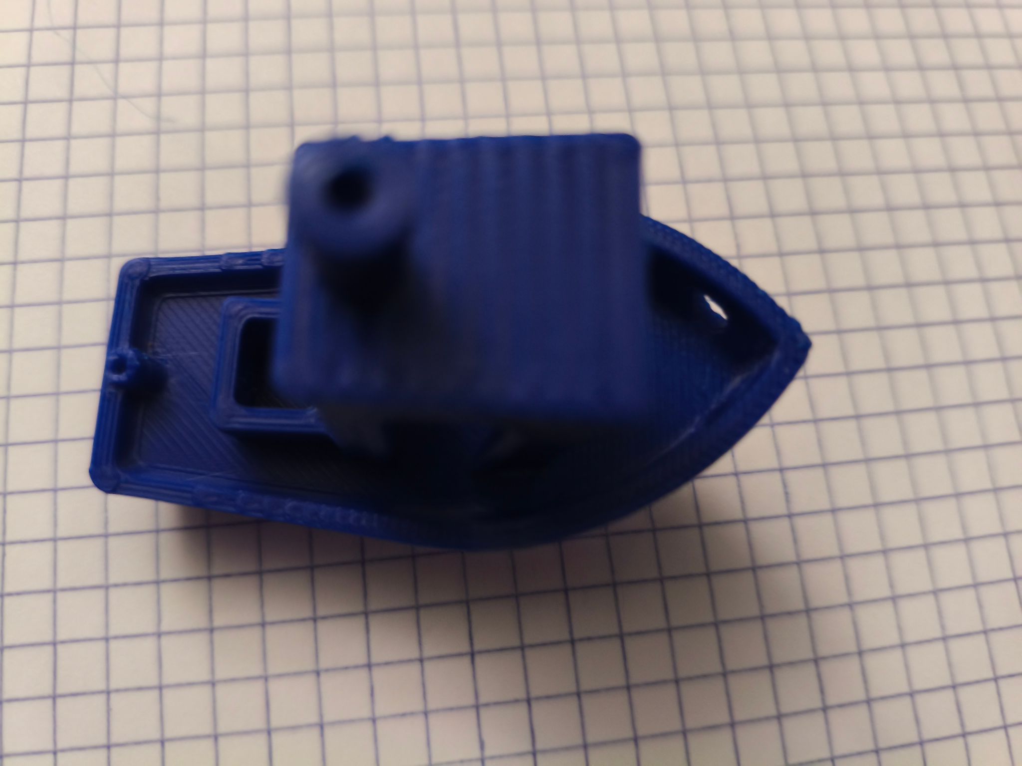

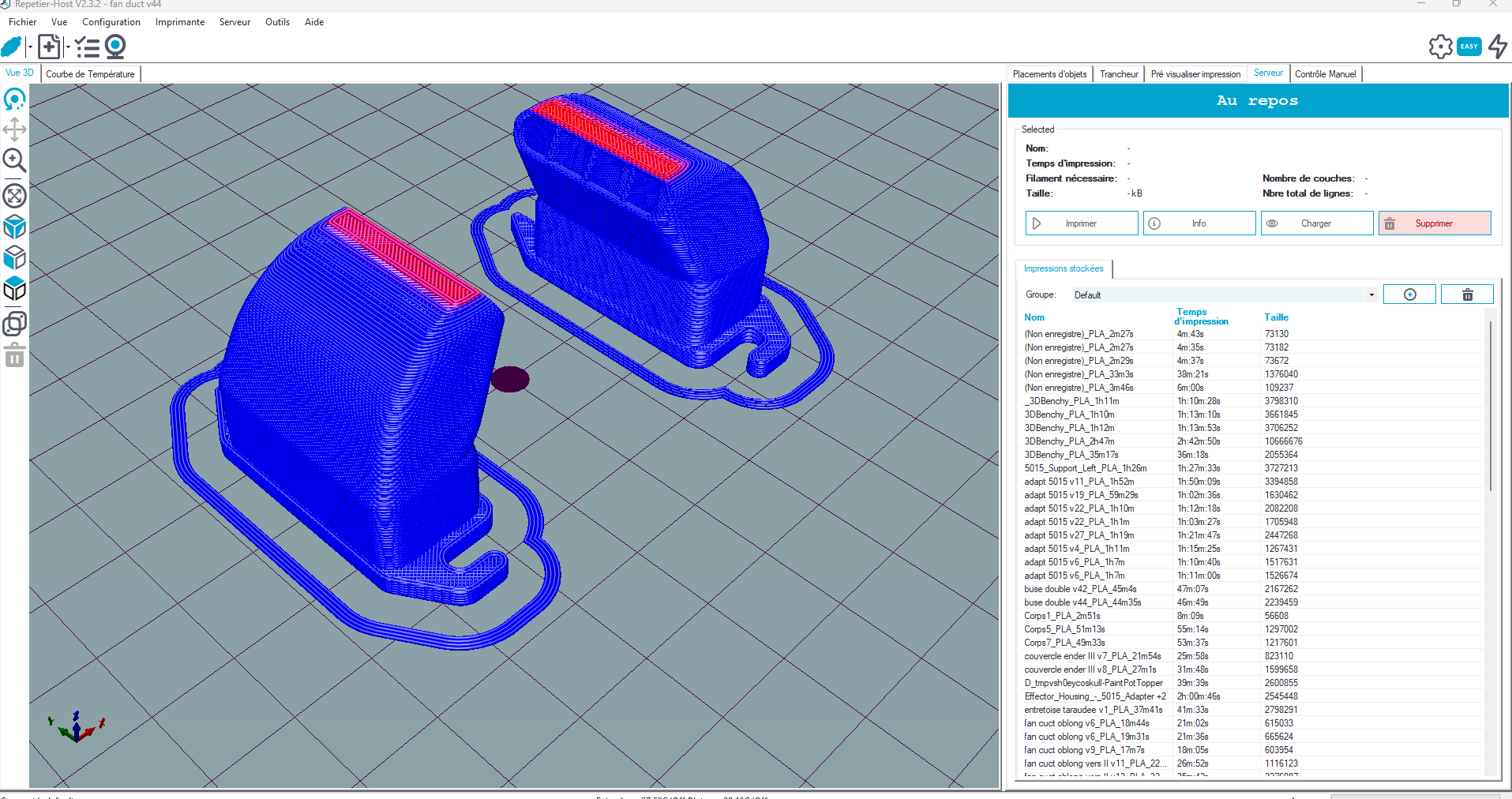

j'ai tenté les benchys orientés ils ont tous la petite marque très très atténué mais pas aussi bien que celui d'avant (seul et à 45°)
