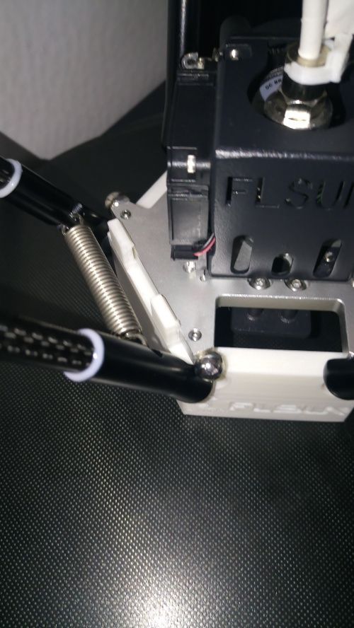

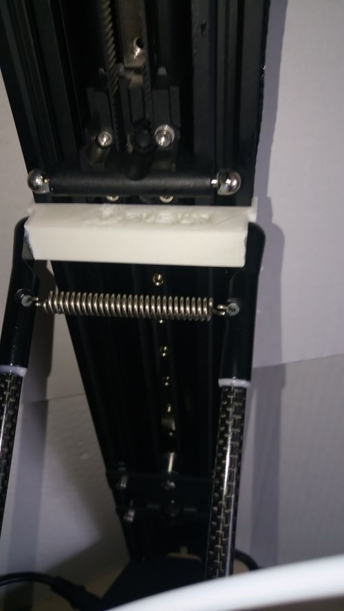

jmarie3D Posté(e) Septembre 14, 2021 Posté(e) Septembre 14, 2021 Bonjour, J'ai modélisé 2 outils d'aide à la maintenance pour la SR. Ils servent à parquer les tiges pendant que je nettoie et graisse les rotules de l'effecteur et des glissières. Le premier permet aussi d'éviter de poser la buse sur le plateau. Les STL sont disponibles sur Cults et Thingverse 3

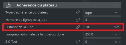

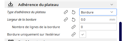

Lorenzo78 Posté(e) Novembre 10, 2021 Posté(e) Novembre 10, 2021 Le 06/09/2021 at 09:50, Motard Geek a dit : Pieds qui améliorent la stabilité, le refroidissement et les nuisances sonores @Motard Geek Bonjour, J'ai tenté d'imprimer les pieds que tu listes dans les améliorations à imprimer . Cependant la pièce apparait un poil trop grande dans CURA pour être imprimée. Quelle est l'astuce ? J'ai installé CURA 4.12. Ca se joue à quelques milimètres...
djalejandro34 Posté(e) Novembre 10, 2021 Posté(e) Novembre 10, 2021 (modifié) il y a 58 minutes, Lorenzo78 a dit : @Motard Geek Bonjour, J'ai tenté d'imprimer les pieds que tu listes dans les améliorations à imprimer . Cependant la pièce apparait un poil trop grande dans CURA pour être imprimée. Quelle est l'astuce ? J'ai installé CURA 4.12. Ca se joue à quelques milimètres... Il me semble qu'il faut que tu modifies la taille de ton plateau dans les paramètres de l'imprimante, il faut mettre X et Y à 263... Moi je les avais imprimés sur une autre machine avec un plateau plus grand... Modifié (le) Novembre 10, 2021 par djalejandro34
Motard Geek Posté(e) Novembre 11, 2021 Auteur Posté(e) Novembre 11, 2021 Il y a 20 heures, Lorenzo78 a dit : @Motard Geek Bonjour, J'ai tenté d'imprimer les pieds que tu listes dans les améliorations à imprimer . Cependant la pièce apparait un poil trop grande dans CURA pour être imprimée. Quelle est l'astuce ? J'ai installé CURA 4.12. Ca se joue à quelques milimètres... Je ne les ai pas encore imprimés :s
Lorenzo78 Posté(e) Novembre 11, 2021 Posté(e) Novembre 11, 2021 Dans les instructions d'impression sur Thingiverse il est indiqué : "• Brim - No or max 1.5 mm (any higher exceeds the build plate area)" soit en bon français: "Bords: Aucuns ou maximum 1.5 mm (au delà cela dépasse dla taille de la surface d'impression). Si quelqu'un sait où régler les bords dans Cura je suis preneur. Dans les commentaires plusieurs utilisateurs indiquent qu'ils n'ont pu réussir à imprimer ces pieds. Il y a cependant une réalisation d'un maker qui prétend avoir réussi (photos à l'appui). Je vais donc passer mon tour, j'ai accheté un tapis de caoutchouc que l'on met habituellement sous les machines à laver pour 9 euros. Ca devrait le faire ...
fran6p Posté(e) Novembre 11, 2021 Posté(e) Novembre 11, 2021 Il y a 2 heures, Lorenzo78 a dit : Si quelqu'un sait où régler les bords dans Cura je suis preneur.
djalejandro34 Posté(e) Novembre 11, 2021 Posté(e) Novembre 11, 2021 Il y a 2 heures, Lorenzo78 a dit : Dans les instructions d'impression sur Thingiverse il est indiqué : "• Brim - No or max 1.5 mm (any higher exceeds the build plate area)" soit en bon français: "Bords: Aucuns ou maximum 1.5 mm (au delà cela dépasse dla taille de la surface d'impression). Si quelqu'un sait où régler les bords dans Cura je suis preneur. Dans les commentaires plusieurs utilisateurs indiquent qu'ils n'ont pu réussir à imprimer ces pieds. Il y a cependant une réalisation d'un maker qui prétend avoir réussi (photos à l'appui). Je vais donc passer mon tour, j'ai accheté un tapis de caoutchouc que l'on met habituellement sous les machines à laver pour 9 euros. Ca devrait le faire ... Si tu mets une jupe ou bordure ça va encore bouffer sur la taille du fichier en longueur/largeur donc sans aucune adhérence au plateau ça passe à priori en modifiant les dimensions comme je te l'ai expliqué précédemment
Lorenzo78 Posté(e) Novembre 11, 2021 Posté(e) Novembre 11, 2021 (modifié) @fran6p Merci pour cette info qui m'a conduit je crois à la solution: Dans Adhérence du plateau, il faut choisir pour type d'adhérence du plateau "Bordure" et régler la largeur de la bordure à "0". Avec ces paramètres on peut découper la pièce. Je fais le test et je dirai si ça fonctionne ... Finalement j'ai réglé la bordure à 0,5 et j'ai pu découper la pièce (ça fonctionne aussi à 0). J'ai lancé l'impression, sur l'un des trois coté on est à 2mm du bord et peut être 5mm max. sur le plus éloigné des deux autres. Vitesse réglée à 160% ... ça ne bronche pas... Il y en a pour 4 heures peut être un peu moins .... @djalejandro34Merci mais les paramètres concernant la taille du plateau sont déjà à 264mm (je ne les ai pas modifiés, ce sont ceux du profil de la SR dans Cura). Modifié (le) Novembre 11, 2021 par Lorenzo78
djalejandro34 Posté(e) Novembre 11, 2021 Posté(e) Novembre 11, 2021 il y a 13 minutes, Lorenzo78 a dit : @fran6p Merci pour cette info qui m'a conduit je crois à la solution: Dans Adhérence du plateau, il faut choisir pour type d'adhérence du plateau "Bordure" et régler la largeur de la bordure à "0". Avec ces paramètres on peut découper la pièce. Je fais le test et je dirai si ça fonctionne ... Finalement j'ai réglé la bordure à 0,5 et j'ai pu découper la pièce (ça fonctionne aussi à 0). J'ai lancé l'impression, sur l'un des trois coté on est à 2mm du bord et peut être 5mm max. sur le plus éloigné des deux autres. Vitesse réglée à 160% ... ça ne bronche pas... Il y en a pour 4 heures peut être un peu moins .... @djalejandro34Merci mais les paramètres concernant la taille du plateau sont déjà à 264mm (je ne les ai pas modifiés, ce sont ceux du profil de la SR dans Cura). Ok, tiens nous au jus
jmarie3D Posté(e) Novembre 11, 2021 Posté(e) Novembre 11, 2021 Il y a 2 heures, Lorenzo78 a dit : Dans Adhérence du plateau, il faut choisir pour type d'adhérence du plateau "Bordure" et régler la largeur de la bordure à "0" C'est plus simple de mettre le type d'adhérence à "Aucun".
Lorenzo78 Posté(e) Novembre 11, 2021 Posté(e) Novembre 11, 2021 @jmarie3D Oui certainement, j'ai juste suivi les instructions du créateur ... Impression terminée avec succès après 3h24. Il en reste encore deux à imprimer ... 2

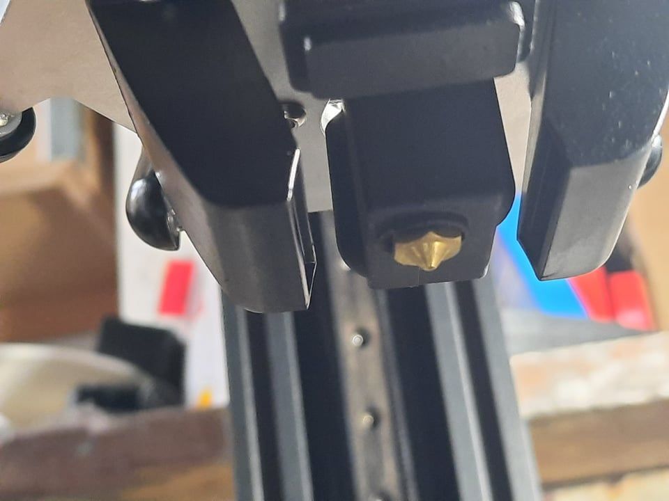

amundsen Posté(e) Novembre 17, 2021 Posté(e) Novembre 17, 2021 Bonjour, Je suis en train de monter ma SR mais j'ai un petit doute : la machine est livrée avec un corps de chauffe complet et un thermistor non assemblés. A aucun endroit la notice d'assemblage ne parle de ces pièces. Si j'en juge par la photo que j'ai faite ci-dessous, il y a déjà un hotend complet installé et les pièces évoquées sont juste des pièces de remplacement, c'est bien cela?
Motard Geek Posté(e) Novembre 17, 2021 Auteur Posté(e) Novembre 17, 2021 il y a 2 minutes, amundsen a dit : les pièces évoquées sont juste des pièces de remplacement, c'est bien cela? C'est ça et c'est cool 1
