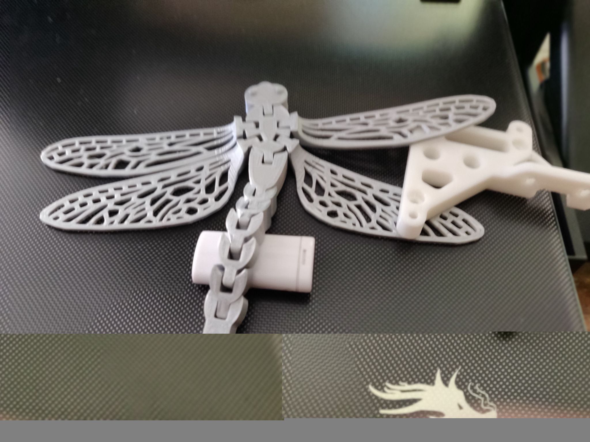

hyoti Posté(e) Septembre 7, 2021 Partager Posté(e) Septembre 7, 2021 (modifié) il y a une heure, Charlooze a dit : Bonjour à tous, La question tient dans le titre, est il possible, dans CURA (ou directement lors de l'export de Fusion360 je ne sais pas) , de faire en sorte que deux pièces soient imprimées imbriquées l'une dans l'autre ? L'exemple le plus simple est le maillon de chaine, qui doit être imprimé en incluant son frère, et ainsi de suite. Un autre exemple serait d'imprimer une rotule et sa cage, la rotule devant être intégrée dans la cage, tout en restant mobile. Bonjour @Charlooze A priori c'est possible mais sûrement avec des limites. J'ai imprimé une libellule articulée en une seul et aucun support, je ne sais plus où j'ai trouvé le modèle ( Prusa peut-être, thingi..., cults)tu trouveras en free d'autres objets articulés imprimable en direct. Je ne pense pas que Cura puisse aider beaucoup, c'est réalisé à la conception de l'objet en modélisation 3D. Je te conseillerais de trouver des STL, ou autres formats et de regarder comment c'est fait. L'aperçu de Cura peut aider à comprendre comment c'est construit. Des membres spécialistes de la 3D pourront t'aider . Modifié (le) Septembre 7, 2021 par hyoti correction 1 Lien vers le commentaire Partager sur d’autres sites More sharing options...

hyoti Posté(e) Septembre 7, 2021 Partager Posté(e) Septembre 7, 2021 il y a 17 minutes, Charlooze a dit : Et bien, ca ne traîne pas ici pour avoir des réponses ! merci à vous 2. La libellule ou le poulpe accumulent tous deux cette problématique d'impression enlacée, c'est exactement le principe de ce que je veux faire. J'ai téléchargé le poulpe, et je me rends compte que c'est un unique .stl. Du coup, je comprends bien que ca simplifie le problème dans CURA Mais cela me pose question dans FUSION360 du coup, comment fait on pour avoir un unique .stl avec plusieurs object ? Peut être même plusieurs composants ? merci d'acance Je ne connais pas Fusion 3D, un peu freecad sur le principe tu peux fusionner deux ( ou plus) objets ( ou grouper) sans qu'ils aient besoin de se toucher pour ne faire qu'un seul objet, c'est celui là qu'il faut exporter en STL. Pour la conception et pour que les parties ne se touchent pas à l'impression, elle doit utiliser la technique des ponts et surplombs. Faire défiler dans l'aperçu de Cura après le slice, la simulation de l'impression couche par couche avec zoom devrait te montrer la structure interne. Lien vers le commentaire Partager sur d’autres sites More sharing options...
