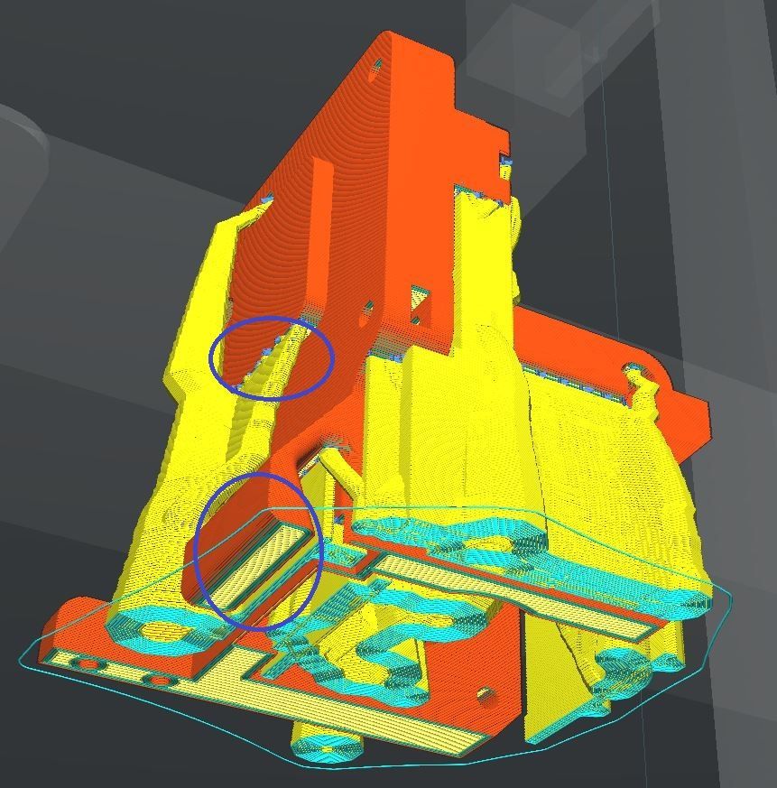

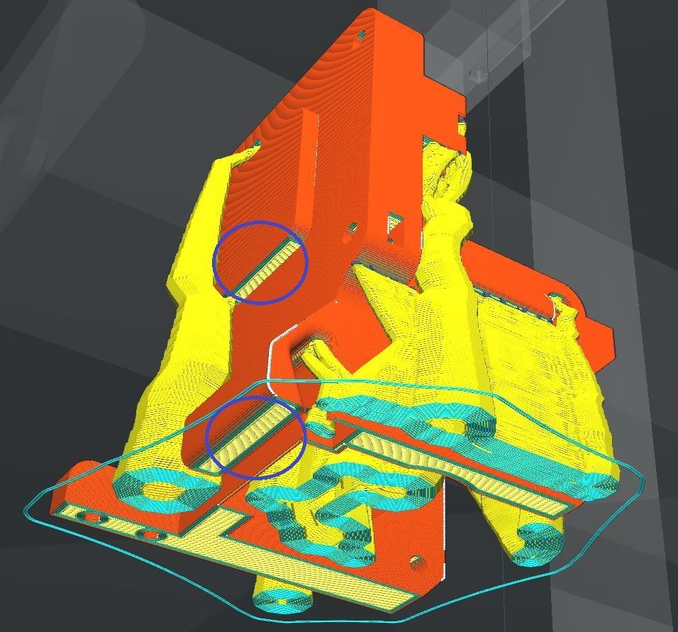

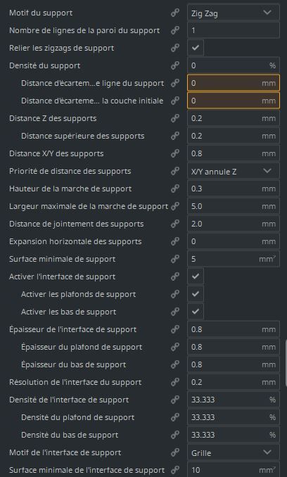

methylene67 Posté(e) Septembre 13, 2021 Partager Posté(e) Septembre 13, 2021 J'ai tranché avec exactement les mêmes profils sur Cura 4.4 et 4.10.(dernière version la 4.11 étant en Beta). Les supports "en arborescence" étant passé de expérimental (4.4) à intégré dans les supports (4.10). Cependant, je trouve que c'est bien moins efficace sur la 4.10 que la 4.4. Aurai-je raté quelque chose ? Illustration en image : Même pièce 4.4 : Même pièce 4.10 : Lien vers le commentaire Partager sur d’autres sites More sharing options...

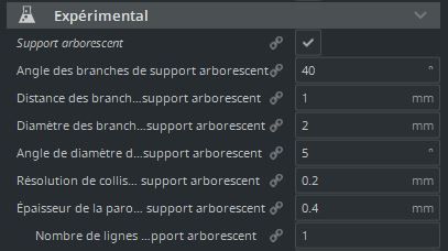

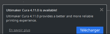

methylene67 Posté(e) Septembre 13, 2021 Auteur Partager Posté(e) Septembre 13, 2021 (modifié) @PPAC et @fran6p Alors, les profils sont identiques, sauf le fait que les supports arborescents ne sont plus en expérimental. Le delta vient d'après moi du fait que quand les supports arborescents étaient en expérimental, s'ils ne passaient pas les supports classiques prenaient le relais (c'est le cas pour la partie basse de la pièce). Par contre pour la partie haute je n'ai pas d'idée. 4.4 partie support + expérimental supports arborescents : 4.10 supports arborescents intégrés : EDIT : @fran6p c'est bizarre, je n'ai pas de notification de la version 4.11 de disponible, et les notifications de mises à jour sont pourtant bien activées, et il s'agit bien d'une version officielle Ultimaker et non d'une version Tenlog modifiée. Modifié (le) Septembre 13, 2021 par methylene67 Lien vers le commentaire Partager sur d’autres sites More sharing options...
Savate Posté(e) Septembre 13, 2021 Partager Posté(e) Septembre 13, 2021 il y a 8 minutes, methylene67 a dit : je n'ai pas de notification de la version 4.11 de disponible Je confirme elle est dispo en release et installée depuis une semaine (et pour le moment RAS). Je n'ai pas encore imprimé avec supports sur la 4.11 (la 4.9 marchait correctement) Lien vers le commentaire Partager sur d’autres sites More sharing options...
methylene67 Posté(e) Septembre 13, 2021 Auteur Partager Posté(e) Septembre 13, 2021 En effet, en vérifiant manuellement, mais bon ce n'est pas le sujet initial : Lien vers le commentaire Partager sur d’autres sites More sharing options...

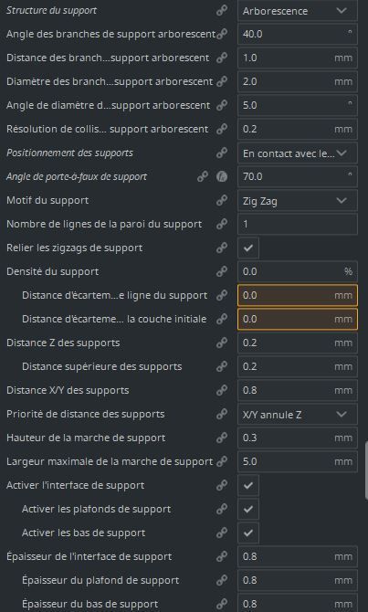

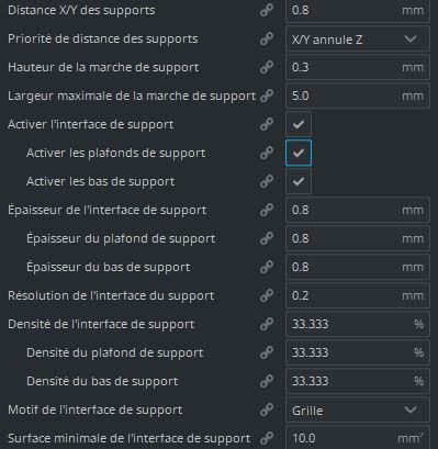

PPAC Posté(e) Septembre 13, 2021 Partager Posté(e) Septembre 13, 2021 "Positionnement des supports" a mettre a "Partout" sur 4.10.0 ? Lien vers le commentaire Partager sur d’autres sites More sharing options...
methylene67 Posté(e) Septembre 13, 2021 Auteur Partager Posté(e) Septembre 13, 2021 @PPACDéjà essayé J'ai testé de modifier pas mal de paramètres sans succès. Lien vers le commentaire Partager sur d’autres sites More sharing options...
