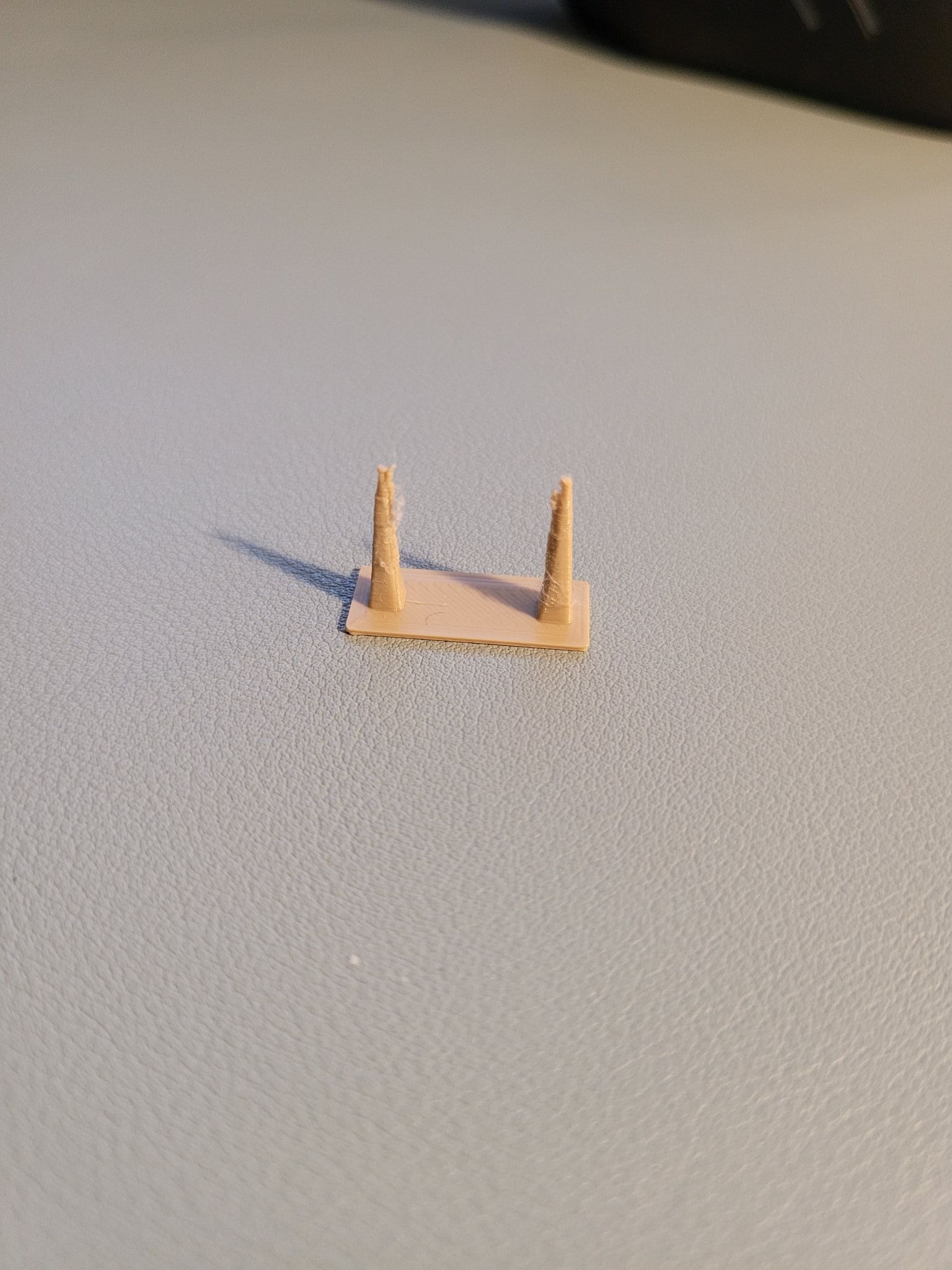

jerem59120 Posté(e) Octobre 3, 2021 Auteur Posté(e) Octobre 3, 2021 Ah d'accord donc soit je nettoie soit je la change? Non non le trait estbien sur le plateau c'est en plus du trait a la fin elle extrude du pla c'est dans le g code de démarrage mais en dehors du stringing j'ai vraiment une première couche parfaite...
Savate Posté(e) Octobre 3, 2021 Posté(e) Octobre 3, 2021 il y a 9 minutes, jerem59120 a dit : soit je nettoie soit je la change? pas la peine de la changer un coup de brosse en laiton quand elle est chaude et elle sera comme neuve (à la pince à épiler, ça marche aussi, mais c'est plus long) il y a 10 minutes, jerem59120 a dit : c'est en plus du trait a la fin elle extrude du pla c'est dans le g code de démarrage le trait je vois bien, mais tu as du gcode qui extrude à vide au démarrage ? tu peux le virer, il ne sert à rien ! Tu peut aussi virer le trait complet du gcode de démarrage et le remplacer par une jupe dans cura (section adhérence du plateau) ça permet d'amorcer la buse et de vérifier que la première couche sera ok à l'endroit ou tu vas imprimer.
jerem59120 Posté(e) Octobre 3, 2021 Auteur Posté(e) Octobre 3, 2021 D'accord merci, je vais test tout ça J'utilise la jupe mais c'est vrai que je me suis jamais occupé de virer ce trait... Merci je vous tiens au jus lol
methylene67 Posté(e) Octobre 3, 2021 Posté(e) Octobre 3, 2021 (modifié) Moi je garderais le trait + la jupe, car quand tu fais un changement de bobine par exemple, si tu n'as pas poussé le filament jusqu'à la buse, la jupe ne permet pas toujours d'amorcer le filament quand cette dernière est assez petite (petite pièce), après tout dépend de tes paramètre de jupe, nombre de ligne, longueur minimum. Et donc il va manquer le début de la première couche. Par contre comme @Savate te l'as dit quel intérêt d'extruder du filament après le trait ? Modifié (le) Octobre 3, 2021 par methylene67
jerem59120 Posté(e) Octobre 3, 2021 Auteur Posté(e) Octobre 3, 2021 (modifié) J'en ai aucune idée c'est dans le profil de base de la d12 sur cura mais c'est plutôt chiant qu'autre chose... hello, je viens de vérifier l'intégralité de la tête et de changer la buse, je voudrais supprimer le G-code qui me fait un petit pathé au bout de la première... Pouvez-vous m'indiquer la ligne en question? Voici mon G-code de démarrage sous Cura: M104 S{material_print_temperature_layer_0} ; Régler la température de l'extrudeuse M140 S{material_bed_temperature_layer_0} ; Régler la température du lit chauffant M190 S{material_bed_temperature_layer_0} ; Attendre la température du lit chauffant M109 S{material_print_temperature_layer_0} ; Attendre la température de l'extrudeuse G92 E0 ; Reset Extruder G28 ; Home all axes G1 Z2.0 F3000 ; Move Z Axis up little to prevent scratching of Heat Bed G1 X0.1 Y20 Z0.3 F5000.0 ; Move to start position G1 X0.1 Y200.0 Z0.3 F1500.0 E15 ; Draw the first line G1 X0.4 Y200.0 Z0.3 F5000.0 ; Move to side a little G1 X0.4 Y20 Z0.3 F1500.0 E30 ; Draw the second line G92 E0 ; Reset Extruder G1 Z2.0 F3000 ; Move Z Axis up little to prevent scratching of Heat Bed G1 X5 Y20 Z0.3 F5000.0 ; Move over to c'est bon j'ai trouvé, j'avais des g-code dans les paramètre de l'extrudeur que j'ai supprimé, au cas ou... Modifié (le) Octobre 3, 2021 par jerem59120
jerem59120 Posté(e) Octobre 4, 2021 Auteur Posté(e) Octobre 4, 2021 Hello, après avoir changé ma buse c'est bien mieux, ce n'est pas encore le résultat que j'attends mais c'est mieux Par contre je suis obligé de desactiver le décalage en z lors du changement de couche... vous aussi?
Savate Posté(e) Octobre 5, 2021 Posté(e) Octobre 5, 2021 Il y a 9 heures, jerem59120 a dit : Par contre je suis obligé de desactiver le décalage en z lors du changement de couche... vous aussi? Non, ... parce que je ne l'active jamais Tu es à quelle température ? La ventilation est à 100% ?
jerem59120 Posté(e) Octobre 11, 2021 Auteur Posté(e) Octobre 11, 2021 d'accord lol je l'ai désactivé aussi Je suis à 190°C et oui la ventilation est bien à 100%
