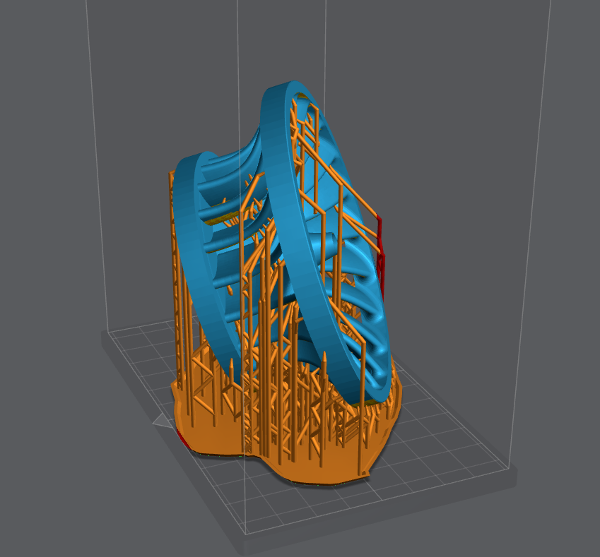

dureiken Posté(e) Septembre 24, 2021 Partager Posté(e) Septembre 24, 2021 Mes critères de choix Budget : 0 Type(s) de filament(s) : PLA Made In France : Pourquoi pas Niveau en bricolage : Modéré Niveau en électronique : Modéré Niveau en informatique : Avancé Description du besoin Salut les gars j'aurai une 20 aine de roue de ce style à imprimer : [url=https://img.super-h.fr/image/dbyCm][img]https://img.super-h.fr/images/b9180e5606c54d1c212cd30a4ecff29a.md.jpg[/img][/url] Je le faisais avant avec ma Prusa, je me demande ce que ça pourrait donner en résine ? Est-ce que ce serait adapté ? j'imagine que la qualité serait bien plus sympa que le FDM même en couches de 150µm on voit bien les étages tout de même. La roue fait environ 10cm de diamètre. Je regardais la Elegoo Mars 2 pro, elle ne rentre pas à plat (je résonne à tort comme une FDM), en inclinant pas mal ça rentre par contre, ça pose un souci ? Côté imprimante, la Mars 2 pro fait du charme, la Mars 3 sort bientôt et a l'air aussi sympa Merci de votre aide Lien vers le commentaire Partager sur d’autres sites More sharing options...

dureiken Posté(e) Septembre 24, 2021 Auteur Partager Posté(e) Septembre 24, 2021 ok ça tombe bien alors, j'avais en effet cru comprendre cela et du coup une SLA serait adaptée à ce genre de pièce ? ou le resultat ne serait pas forcément bien mieux qu'une FDM ? Je ne l'acheterai pas que pour cela, mais mon premier besoin serait celui-ci Sachant que j'ai une Sidewinder X2 qui arrive lundi (j'ai craqué, je suis faible), et que j'ai eu une Prusa MK2s pendant quelques années, donc je connais plutôt mieux le FDM. Merci pour votre aide Lien vers le commentaire Partager sur d’autres sites More sharing options...
Ironblue Posté(e) Septembre 24, 2021 Partager Posté(e) Septembre 24, 2021 (modifié) bin il n'y a pas photo une sla te donnera de bien plus belle impression, à part enlever les supports qui sont facile à virer et ne laisse pratiquement pas de trace, tu n'aura pas de post traitement pour ne plus voir les couches. Par contre pense que contrairement à une fdm tu as un nettoyage de la pièces et un passage aux UV. Modifié (le) Septembre 24, 2021 par Ironblue Lien vers le commentaire Partager sur d’autres sites More sharing options...

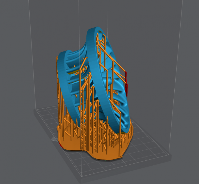

dureiken Posté(e) Septembre 24, 2021 Auteur Partager Posté(e) Septembre 24, 2021 (modifié) Yes ça j'avais lu pour le post traitement Du coup j'ai testé Lychee Slicer en mode "magique", je pense que ça nécessite de revenir dessus après non ? Vous auriez un tuto/guide pour bien apprendre à positionner les pièces en SLA ? les erreures de newb etc ? Merci Un nouveau monde s'ouvre à moi Modifié (le) Septembre 24, 2021 par dureiken Lien vers le commentaire Partager sur d’autres sites More sharing options...

dureiken Posté(e) Septembre 24, 2021 Auteur Partager Posté(e) Septembre 24, 2021 Pardon je n'ai pas précisé c'est pour faire des trophées, pas pour turbiner de l'eau Impression en 15 µm avec supports sur la prusa : 10h Lien vers le commentaire Partager sur d’autres sites More sharing options...
Titouvol Posté(e) Septembre 25, 2021 Partager Posté(e) Septembre 25, 2021 Si c'est pour un trophée, la SLA est totalement indiquée, tu auras un état de surface incomparable avec du FDM. Par contre je ne comprends pas trop la remarque sur le temps d'impression @Nibb31 : En SLA toute la couche est faite en 1 fois quelque soit la surface à imprimer et si il prend une imprimante mono, le temps d'exposition d'une couche est de quoi ? 5 secondes par couche ? Même si il a deux fois plus de couches à faire car devant imprimer en diagonale : donc pièce plus haute, donc plus de couches qu'avec une FDM l'imprimant à plat, je ne vois pas trop comment cela prendrait plus de temps qu'une FDM. NB : après je n'ai jamais dépassé 100mm/s sur mon imprimante, donc si tu es sur une FLSUN SR que tu pousses à fond, ton temps d'impression sera forcément incomparable avec le mien ... mais malgré tout, je suis étonné qu'une pièce puisse être plus longue à imprimer en SLA qu'en FDM. Restera de toute manière l'état de surface, largement en faveur des SLA. Lien vers le commentaire Partager sur d’autres sites More sharing options...
