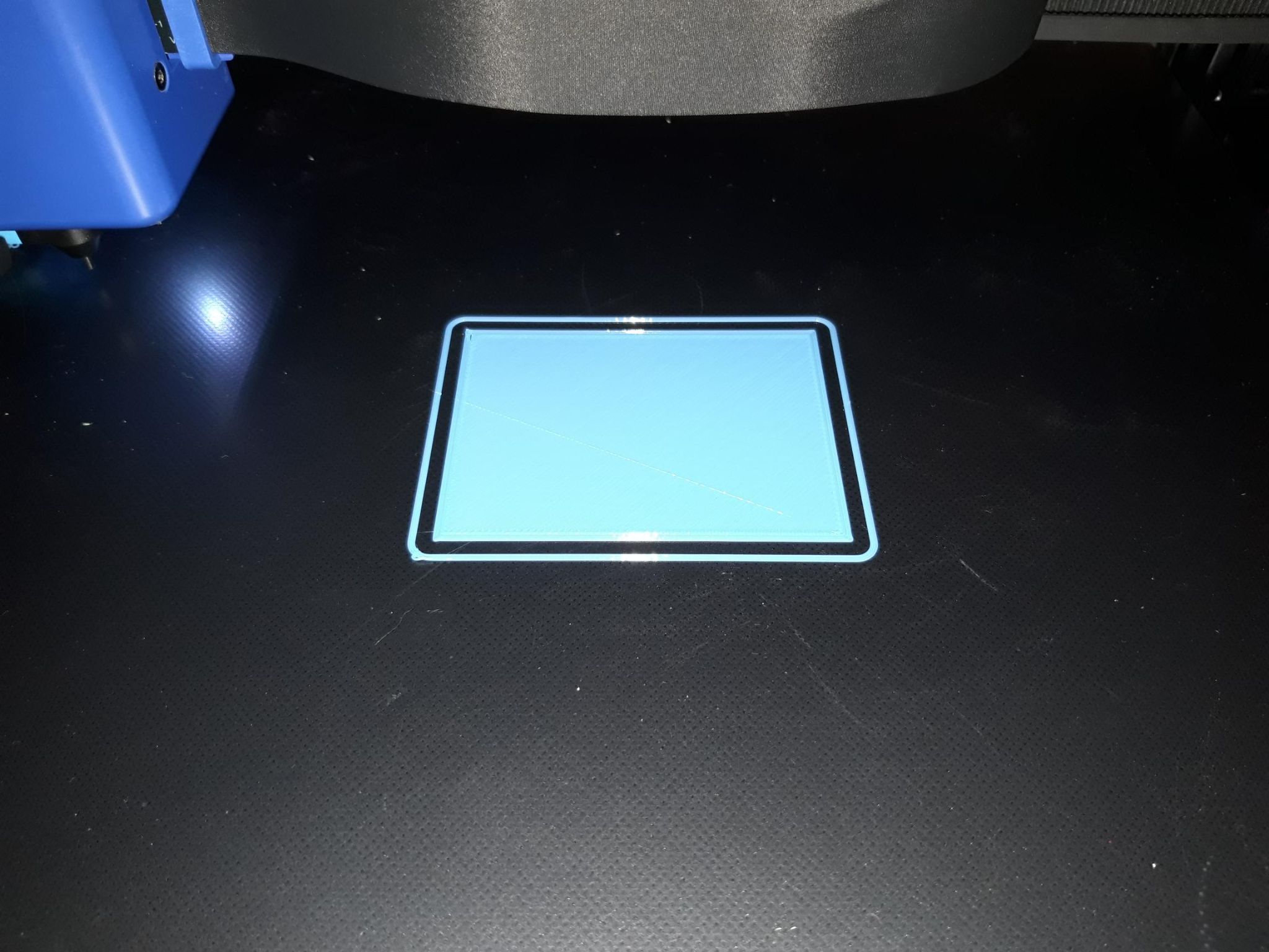

MrMagounet Posté(e) Septembre 27, 2021 Partager Posté(e) Septembre 27, 2021 Cela vient peut être du stl que tu a utilisé, essaie avec le cube voir si tout est ok. Question tu utilise Cura ? car si c'est le cas quels version je vois un trait qui ressort, cela pourrait lui au fait que tu utilise pas cura 4.11 et la fonction couche monotonique. Pense a effectué une calibration de ton extrudeur et un réglage du flow/débit dans ton slicer. Pour le nettoyage j'utilise que de l'ipa (alcool isopropylique) Lien vers le commentaire Partager sur d’autres sites More sharing options...

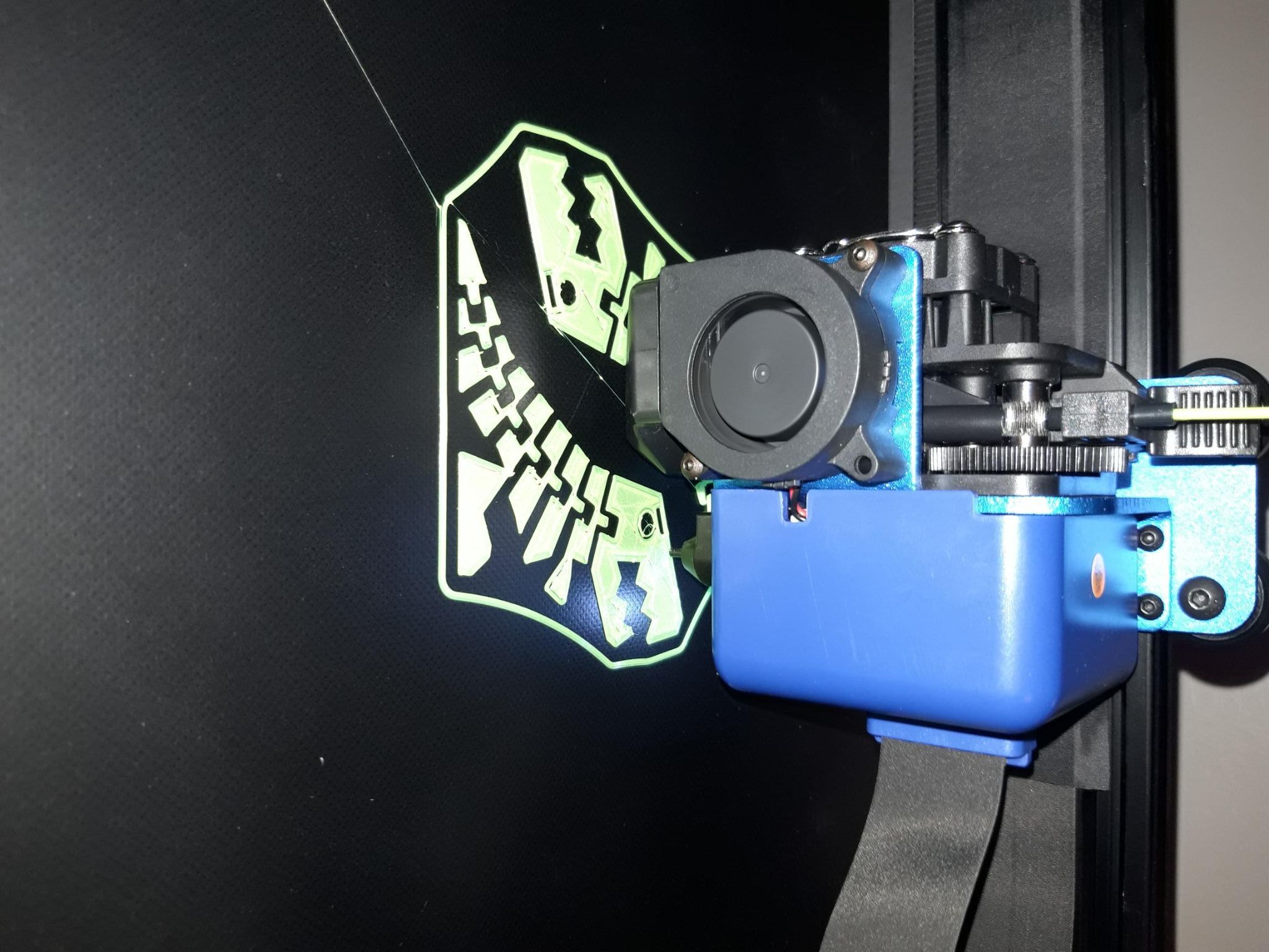

dureiken Posté(e) Septembre 28, 2021 Auteur Partager Posté(e) Septembre 28, 2021 (modifié) Il y a 5 heures, MrMagounet a dit : Cela vient peut être du stl que tu a utilisé, essaie avec le cube voir si tout est ok. Question tu utilise Cura ? car si c'est le cas quels version je vois un trait qui ressort, cela pourrait lui au fait que tu utilise pas cura 4.11 et la fonction couche monotonique. Pense a effectué une calibration de ton extrudeur et un réglage du flow/débit dans ton slicer. Pour le nettoyage j'utilise que de l'ipa (alcool isopropylique) J'utilise la dernière version de Cura je crois (4.11) J'ai fait un cube XYZ, j'obtiens X=20.2 , Y=20,1 et Z=20,2 , j'en fais quoi ? Merci pour l'IPA je vais regarder Edit : je trouvais que l'extrudeur faisait un bien sale bruit comme le montre la vidéo ci-dessous : Est-ce normal ? une fois la retractation enlevée dans Cura plus aucun souci. Merci Modifié (le) Septembre 28, 2021 par dureiken Lien vers le commentaire Partager sur d’autres sites More sharing options...

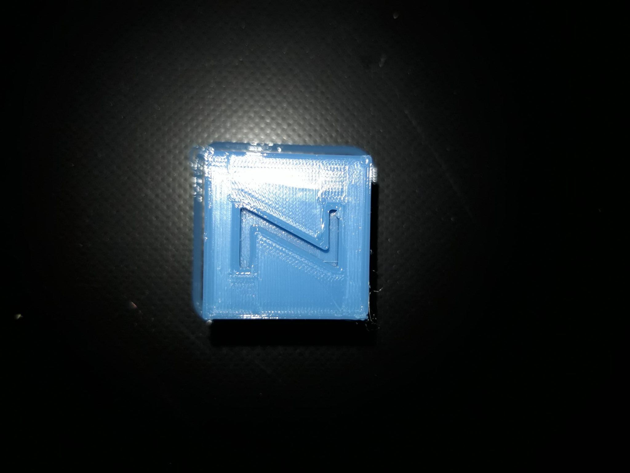

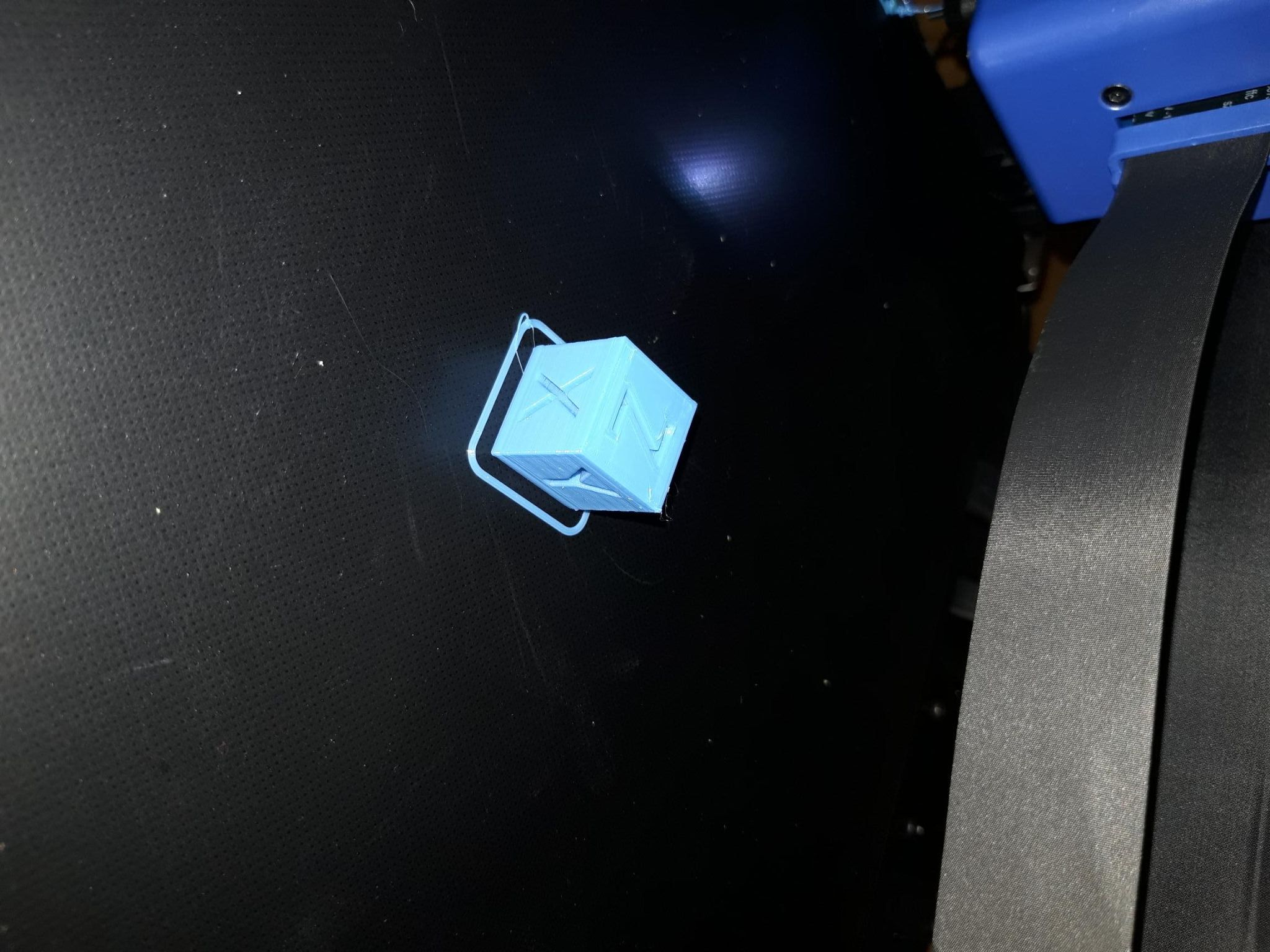

Savate Posté(e) Septembre 28, 2021 Partager Posté(e) Septembre 28, 2021 il y a 2 minutes, dureiken a dit : J'ai fait un cube XYZ, j'obtiens X=20.2 , Y=20,1 et Z=20,2 , j'en fais quoi ? du cube pas grand chose une photo ? Par contre comme l'a dit @MrMagounet tu peux calibrer ton extrudeur (test des 120mm il y a un tuto pour ça - dans la section tutos du forum) Lien vers le commentaire Partager sur d’autres sites More sharing options...
dureiken Posté(e) Septembre 28, 2021 Auteur Partager Posté(e) Septembre 28, 2021 il y a 2 minutes, Savate a dit : du cube pas grand chose une photo ? Par contre comme l'a dit @MrMagounet tu peux calibrer ton extrudeur (test des 120mm il y a un tuto pour ça - dans la section tutos du forum) Je jouerai aux dés avec si j'en fais plusieurs ! Voici le cube en PJ Et le premier print de la nuit, avec un peu de stringing. Par contre j'ai edité mon post du dessus pendant que tu me répondais je crois Merci ! Lien vers le commentaire Partager sur d’autres sites More sharing options...

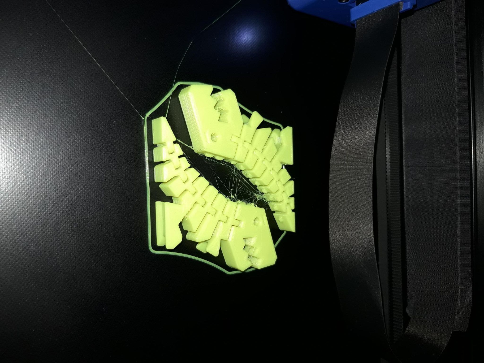

Savate Posté(e) Septembre 28, 2021 Partager Posté(e) Septembre 28, 2021 il y a 19 minutes, dureiken a dit : Est-ce normal ? une fois la retractation enlevée dans Cura plus aucun souci. Oui l'extrudeur de la X1 peut être bruyant, mais il ne faut pas enlever la rétractation ... tu pourrais avoir du stringing En général entre 1,5 mm et 2,5 mm max de rétractation pour la X1 donc pareil pour la X2 il y a 11 minutes, dureiken a dit : Et le premier print de la nuit, avec un peu de stringing. Sans rétractation ? quelle température de buse ? Sinon un petit coup de pistolet à air chaud et tu aura un t-rex sans fil. Lien vers le commentaire Partager sur d’autres sites More sharing options...
dureiken Posté(e) Septembre 28, 2021 Auteur Partager Posté(e) Septembre 28, 2021 Yes sans retractation le print des Trex, 200°C pour du PLA Les fils ne sont pas très dérangeant, un coup de chaud comme tu dis ! Par contre j'ai fait quelques tests de temps d'impression sur les slicer sur une pièce en 0,2 mm 20% de remplissage : PrusaSlicer 2.3.1 sans retractation : Prusa MK2.5s => 6h12 PrusaSlicer 2.3.1 sans retractation : Artillery X1 => 7h36 Cura 4.11 : Prusa MK2.5s sans retractation ==> 5h23 Cura 4.11 : Artillery X2 sans retractation ==> 8h27 PrusaSlicer 2.3.1 avec retractation 1.5mm 30mm/s : Prusa MK2.5s => 6h35 PrusaSlicer 2.3.1 avec retractation 1.5mm 30mm/s : Artillery X1 => 7h33 Cura 4.11 : Prusa Mk2.5S avec retractation 1.5mm 30mm/s => 5h28 Cura 4.11 : Artillery X2 avec retractation 1.5mm 30mm/s => 10h26 Bon alors ce que je constate du coup : sur Cura la retractation (de base à 6mm ?????) et avec la X2, on prend 2h de plus ??? avec la Prusa 10 minutes ? sur Prusa la retractation a peu d'impact, même négatif pour la X1 ?? sur Cura les temps d'impression de la X2 versus la Prusa sont vraiment différents, avec un net avantage à la Prusa ?? Sur Prusa avantage à la MK2.5s aussi, mais moins Je suis déjà étonné de la différence de temps entre la X2 et la Mk2.5s, je pensais à tort que ce serait équivalent voir en faveur de la X2 qui a quelques années de moins ? Et je dois avoir un bug sur Cura avec le profil X2 non ? les temps d'impression et la retractation par défaut sont vraiment étranges ? Merci Lien vers le commentaire Partager sur d’autres sites More sharing options...
Savate Posté(e) Septembre 28, 2021 Partager Posté(e) Septembre 28, 2021 il y a 20 minutes, dureiken a dit : Les fils ne sont pas très dérangeant Et en remettant la rétractation, il n'y aura même plus de fils Lien vers le commentaire Partager sur d’autres sites More sharing options...

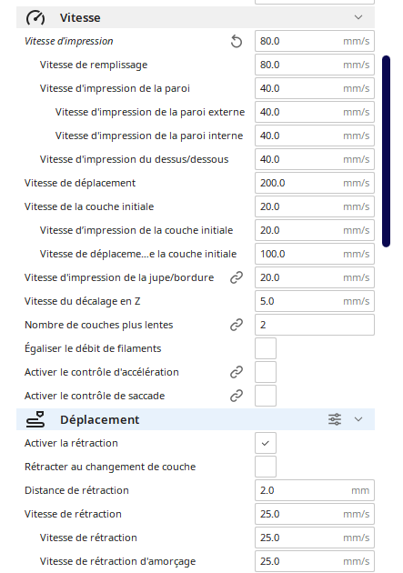

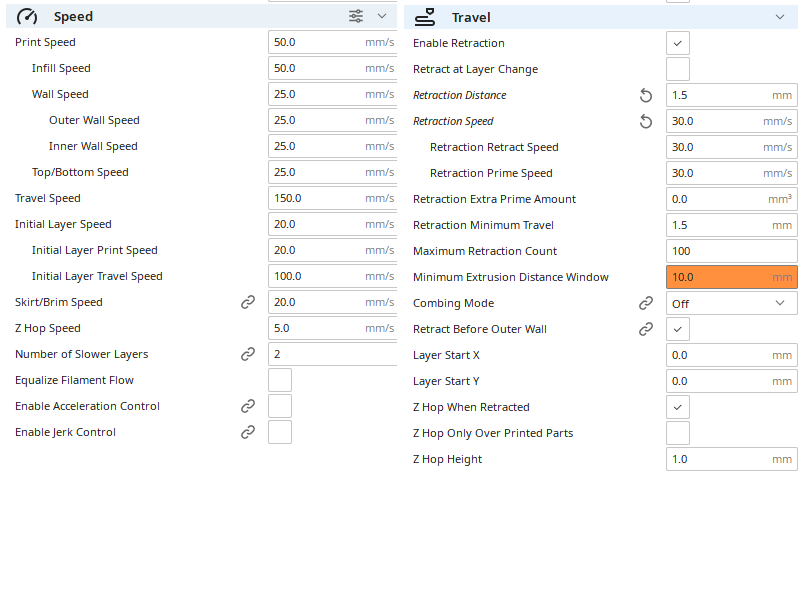

Savate Posté(e) Septembre 28, 2021 Partager Posté(e) Septembre 28, 2021 il y a 26 minutes, dureiken a dit : sur Cura la retractation (de base à 6mm ?????) et avec la X2, on prend 2h de plus ??? avec la Prusa 10 minutes ? 6mm c'est une grosse erreur, max 3mm pour un direct drive, sinon ça va endommager le ptfe Tu as quelles vitesses d'impression dans cura ? sur mes X1 j'ai ça Et les temps donnés par Cura sont très approximatifs ... Lien vers le commentaire Partager sur d’autres sites More sharing options...
dureiken Posté(e) Septembre 28, 2021 Auteur Partager Posté(e) Septembre 28, 2021 J'ai ceci tu pourrais uploader ton profil X1 ? Merci Lien vers le commentaire Partager sur d’autres sites More sharing options...
Savate Posté(e) Septembre 28, 2021 Partager Posté(e) Septembre 28, 2021 Tu peux augmenter la vitesse sans problèmes Pour les écarts effectivement ils sont énormes il faudrait comparer les deux profils cura (tu peux utiliser le plugin Export HTML Cura settings) Lien vers le commentaire Partager sur d’autres sites More sharing options...
