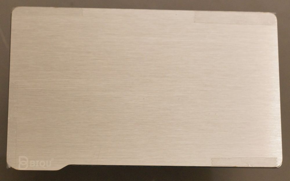

Alors j'ai fixé mon bed magnétique en suivant les conseil pour le collage :

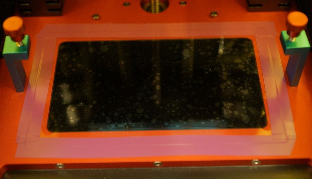

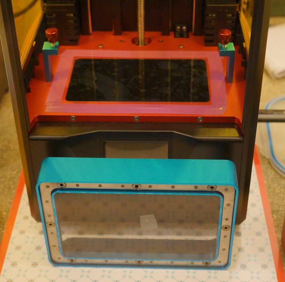

J'en ai aussi profité pour installer un FEP de protection sur l'écran :
J'ai tâché de faire au mieux mais il reste des petites bulles d'air...
J'ai du refaire la calibration (le Z = 0)
Difficile, car la feuille de papier accroche sur le FEP de protection, on ne sent pas bien.

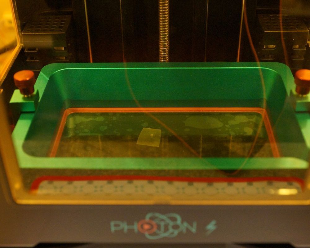

3 heures après, je me souviens : j'ai oublié de remplacer mon FEP percé sur le bac, et "réparé" avec un scotch, réparation dont on m'a dit que c'était une mauvaise idée sur le forum 😞 😞 😞
Je me précipite et... apparemment tout semble normal, ouf, pas de fuite ni de dégât apparent :
J'attend la fin de l'impression pour voir ce que ça a donné.
Après avoir mis la pièce dans le Wash and Cure, je nettoie l'imprimante, aucun dégât, on voit le fameux FEP percé réparé honteusement avec du scotch :

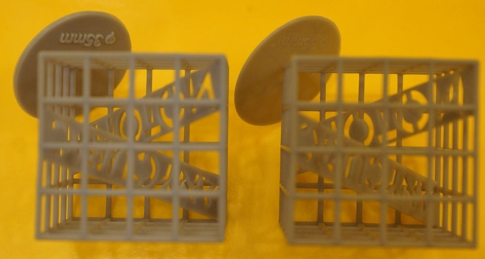

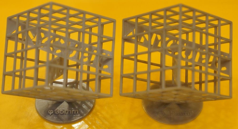

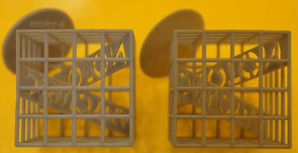

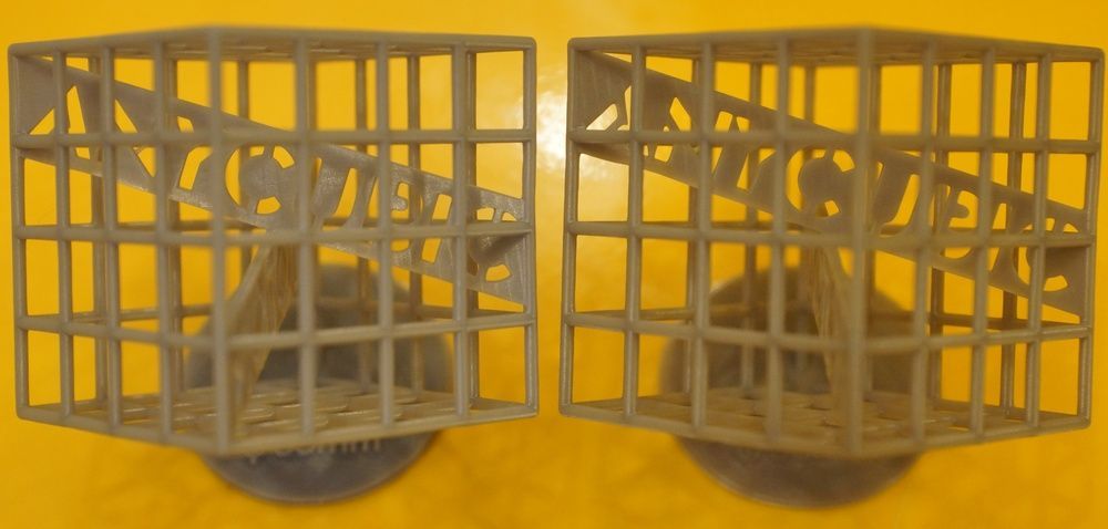

Après deux rinçages, voici venu le temps d'évaluer le massacre sur la pièce imprimée 😄
C'est... surprenant... la pièce à l'air correcte :

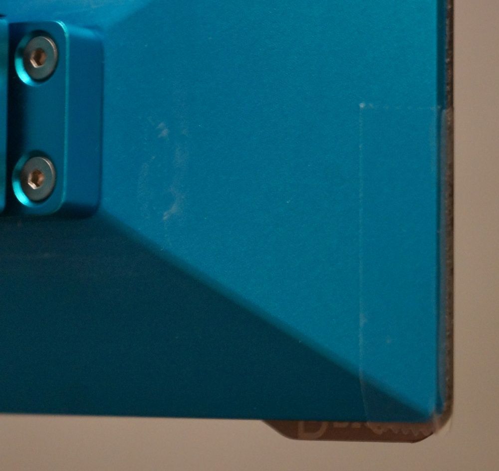

Mais on voit un autre problème : le bed magnétique a bougé un peu (regardez le décalage du bed par rapport au cadre, et regardez le "double cercle" sur la base

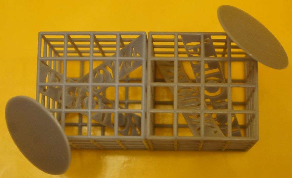

Voici une série de photo comparatives ; sur chaque photo :
- à gauche la pièce imprimée correctement sans le bed et avec un FEP neuf
- à droite la pièce imprimée avec le bed qui a bougé et le FEP percé mal réparé avec du scotch
La pièce est réussie, sauf le socle
Mesuré au pied à coulisse, aucune différence entre les épaisseurs (sauf pour le socle)
=> pourquoi mon bed magnétique a bougé ?
=> je pense que ma calibration Z = 0 a été mail faite, on le voit clairement le socle est trop fin
Autre soucis : on voit bien que la pièce imprimé avec le bed magnétique est un peu plus foncée...
Le fichier est le même, et le post traitement au Wash and Cure identique :

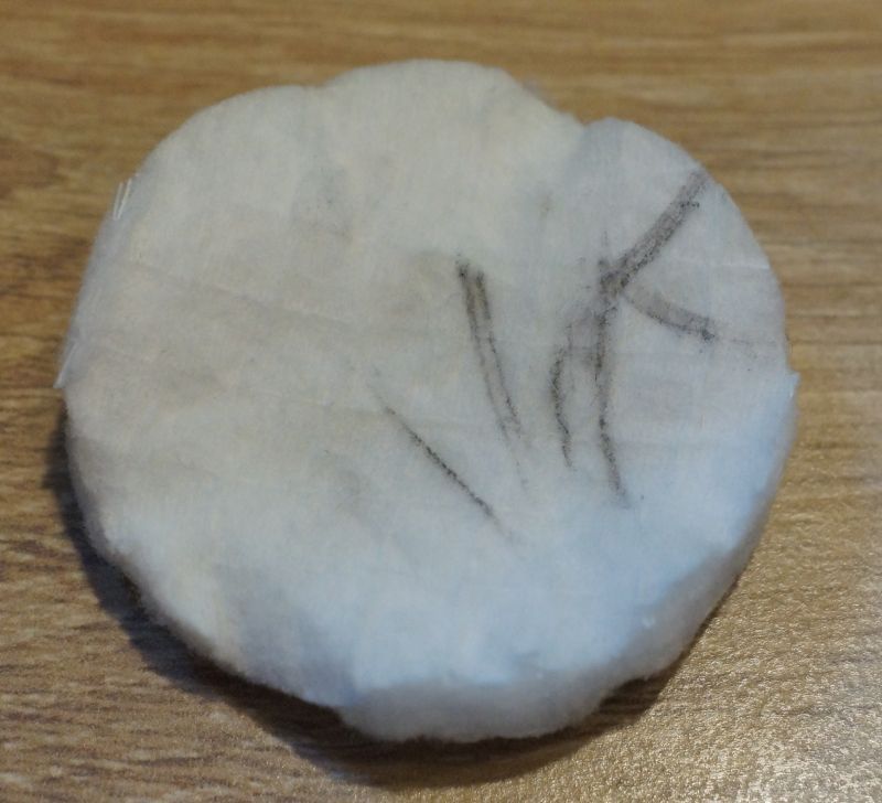

Lors du nettoyage, j'ai constaté que les bords du bed magnétique laissaient des traces sur les cotons imbibés d'alcool isopropylique ; donc je pense que la résine a du dissoudre un peu le bed magnétique 😞

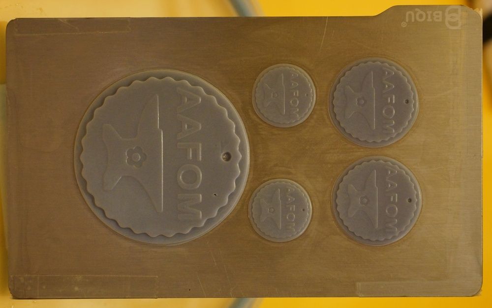

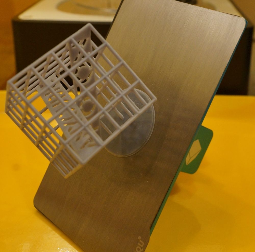

J'arrive à imprimer le cube Anycubic 🙂

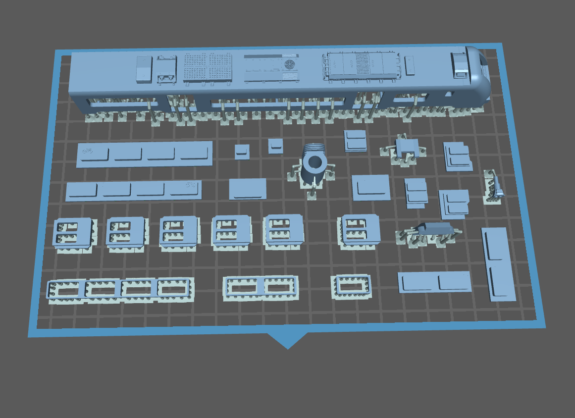

Mais la joie fut de courte durée... je fait un deuxième essai, avec plusieurs pièces (donc surface de la première couche plus importante, mais la surface de la première couche doit faire environ 1/3 de la surface du banc) et de nouveau, le bed bouge pendant l'impression
La force magnétique est faible, c'est "un aimant de frigo", elle ne suffit pas à retenir la force exercée lors de l'impression des premières couches.
Étrange que je sois le seul à rencontrer ce problème sur le forum...

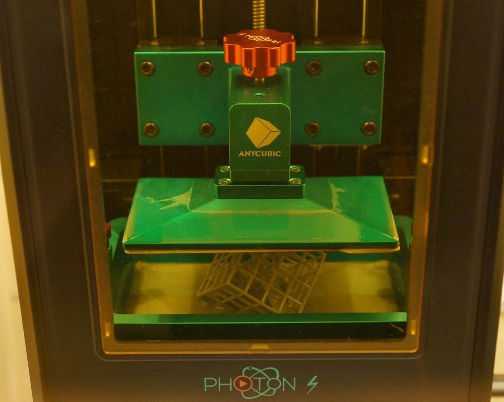

Quelques autres photos possiblement utiles :
- vue de dessus, on voit que la languette ne peux pas heurter les bords du bac :
- avant impression, bed parfaitement aligné :
- impression réussie du cube Anycubic avec le bed :
Modifié (le) par electroremy

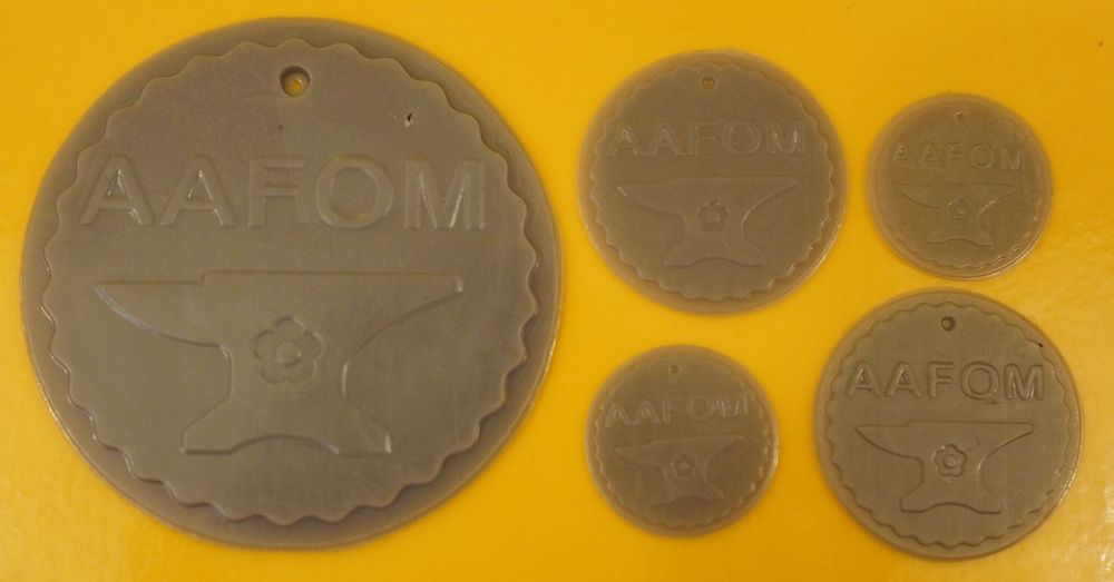

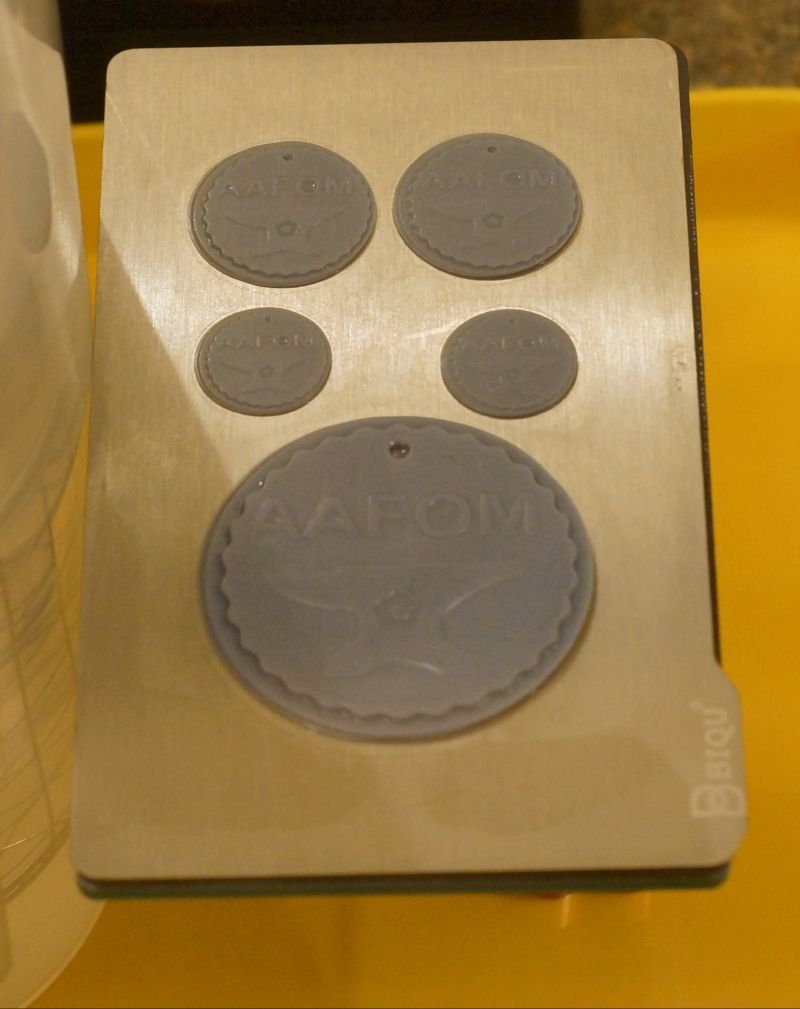

J'ai eu une idée : pour éviter les mouvements du bed magnétique, ajouter des morceaux de scotch fin (le scotch "invisible") sur les bords. C'est boderline comme solution mais ça fonctionne :
Fixation du scotch, bien appuyer et maroufler pour ne pas faire de bulles ni de plis :
L'impression est réussie :
Et bonne nouvelle, le scotch n'a pas été bouffé par la résine, et il se retire facilement sans laisser de traces

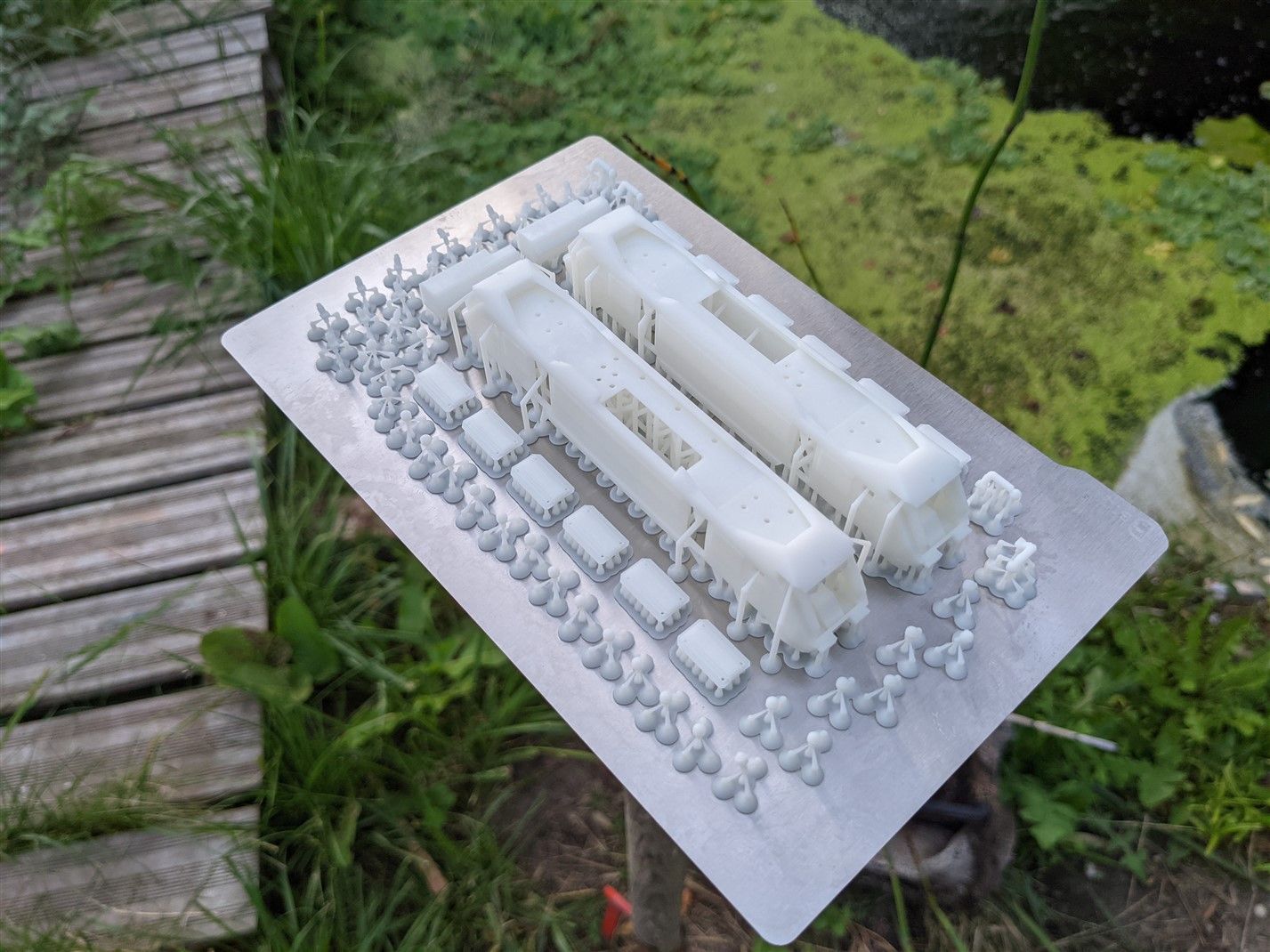

Voici les pièces :

oui, plateau tout rempli. je trouve la force de l'aimant très forte. Désolé de t'enfoncer dans ton soucis.

Nous sommes quelques uns à avoir ce soucis de bed magnétique qui bouge lors de la remonté du Z, mais sans comprendre d'où vient l'origine de ce problème.
@OUPS65 m'a très gentiment envoyé la partie magnétique d'un bed qu'il n'utilise pas (il l'avait acheté pour avoir une feuille supplémentaire) mais le siens n'a pas une aimantation plus forte que celui que je possède...
Reste alors l'hypothèse du type de résine ; il semblerait que ceux qui impriment avec de la résine à l'eau n'ont pas de soucis avec le bed magnétique.

en cherchant les différences entre vos situations et la mienne ( je suis enchanté de mes beds magnétiques).
J'ai une grande surface car ma machine est une Saturn.
* comme suggéré ci-dessus, il y a la résine : j'utilise exclusivement de la résine ELEGOO  lavable à l'eau . La partie magnétique collante ne bouge absolument pas. J'avais juste nettoyé soigneusement le plateau à l'acétone avant d'y coller la pièce magnétique.
* j'imprime des pièces de faible hauteur ( modélisme à l'échelle 1/160) . La force de résistance au déplacement de la feuille métallique  amovible doit être nettement moins importante que pour une pièce plus haute. Cette dernière provoque peut être un effet de levier trop important pour la force d'adhésion de l'aimant ?
Pareil sur ma mono X, pas de problème, je dirais même que c'est l'inverse, ça colle tellement que j'ai du mal a l'enlever.
