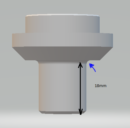

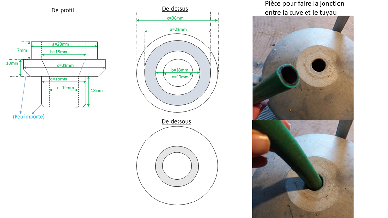

Un pote au bureau me demande ce que je peux faire avec ma super Prusa MINI+. Je lui répond presque tout (Oui je suis de Marseille 🤩). Il me dit j’ai une trémie pour mes poules et une pièce est cassée et je la trouve pas. Sentant ses poules dans la détresse je ne pouvait pas rester sans rien faire. Je lui dit banco envoie moi un crobar. Il m’envoie une avant-projet très documenté...

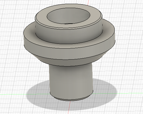

Sous Fusion360 je lui modélise un truc comme ça
On organise une vidéo conf et après discussion on décide de renforcer la partie sur laquelle viendra se fixer le tuyau à l’aide d’un joli congés

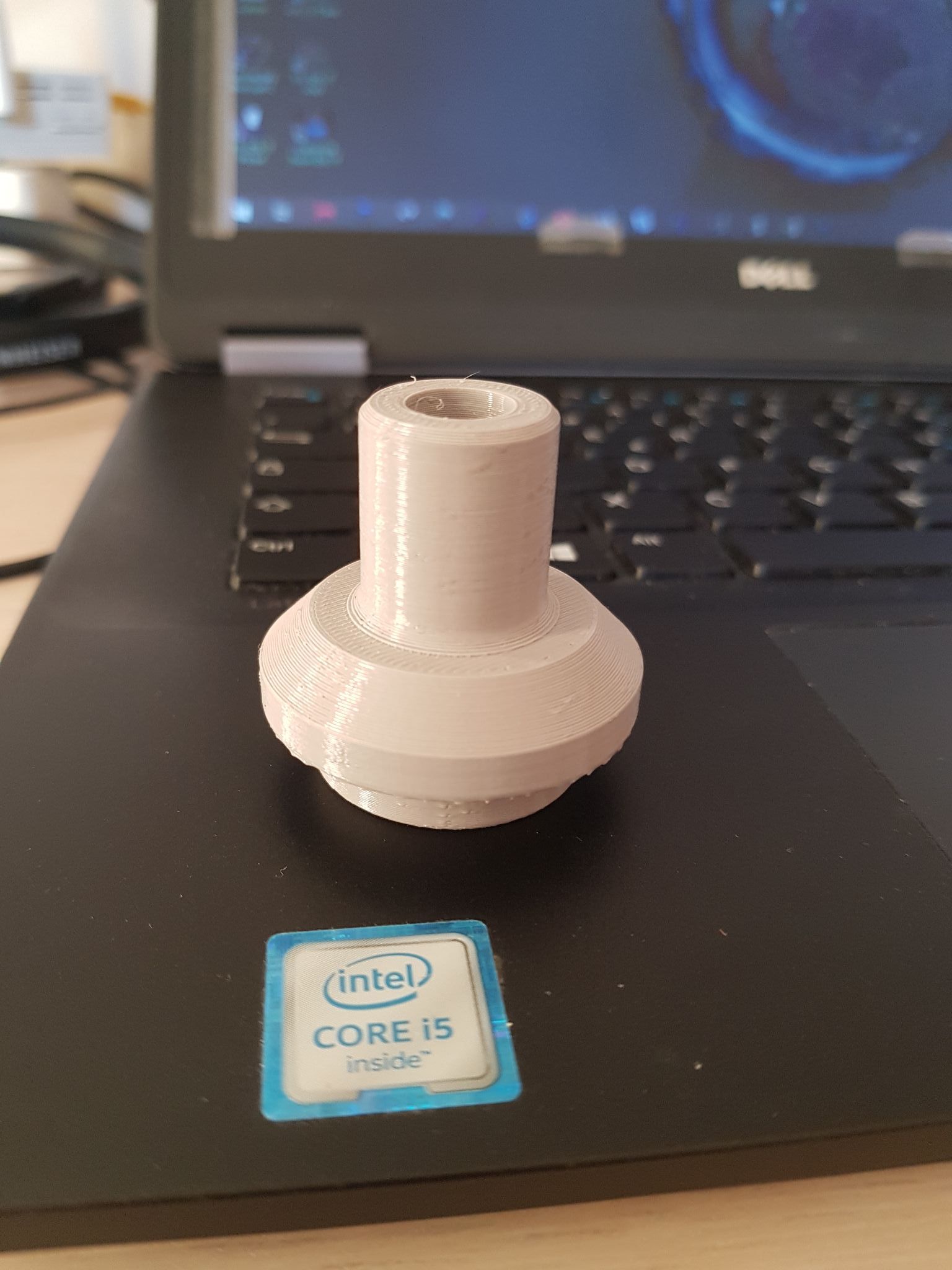

Esquisse version 3 validée. Je lance l’impression du proto en PETG. 1h15 plus tard voilà le raccord prêt à être installé 💪
Validation du proto demain

Imprimé dans le sens comme sur la photo, n'y a t'il pas un risque de faiblesse ?
Salut @fran6p
Oui c'est clairement plus fragile dans ce sens mais plus facile à imprimer. A Marseille on est un peu "fainéant" 😉
C'est un proto. Si ça ne tient pas je l'imprimerai sur le coté avec des supports ou en deux partie qui seront ensuite collées
