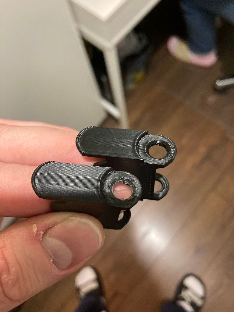

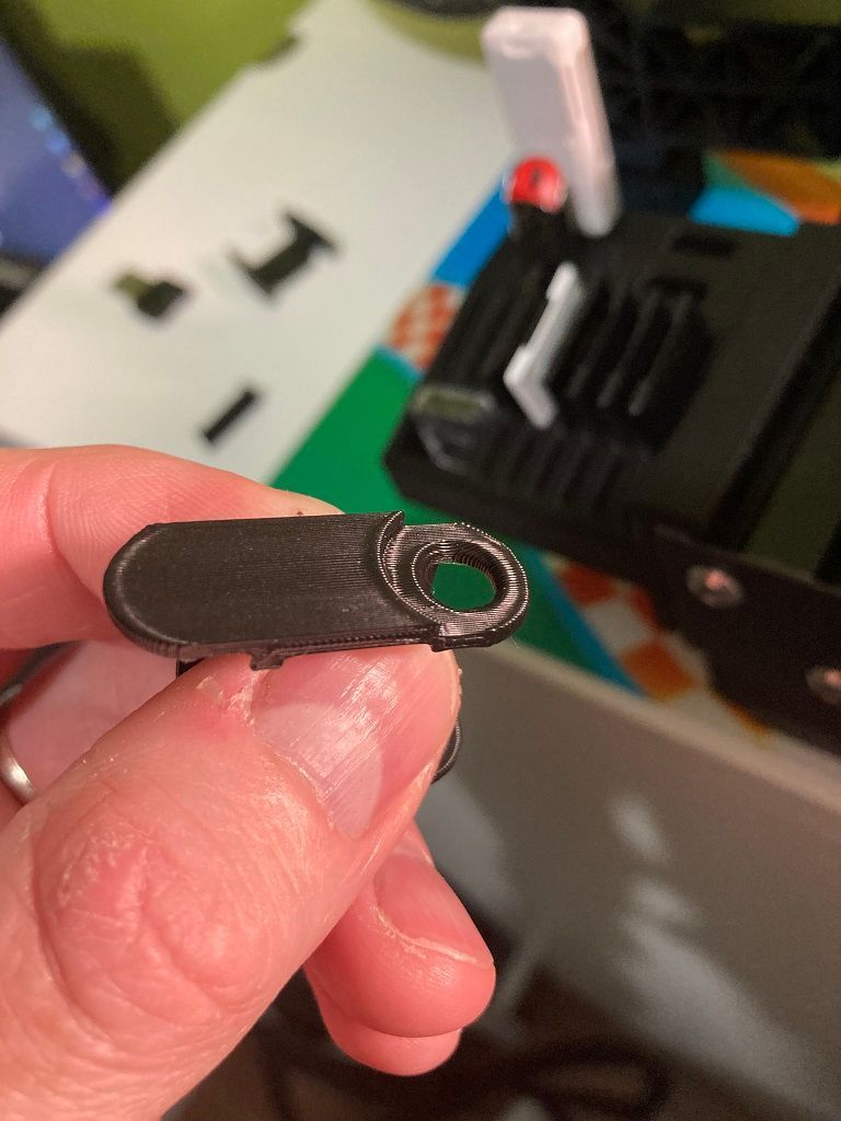

dubs49 Posté(e) Octobre 11, 2021 Posté(e) Octobre 11, 2021 (modifié) Bonjour a tous je rencontre un petit problème avec ma CR6-se, lorsque j'imprime une pièce avec des angles droit il me fait des bourlets. Pour certaine pièce je triche en arrondissant les angles et ça me mets des angles droit sur la pièces imprimée, mais cette solution n'est pas viable pour d autre pièces. Croyant que ça venait du firmware je suis passer en comunity sur ma cr6-se mais le problème persiste. elle me fait de super beau état de surface pourtant. j'ai diminuer l avance de l impression a 35mms mais rien y fais . j'ai resserrer les courroies pareil. je désespère un peu. Parmis la tonne de réglage je ne sais pas quoi modifier ni par ou commencer. pourtant lorsque j imprime une figurine de la carte fournie c'est super beau. Modifié (le) Octobre 11, 2021 par dubs49

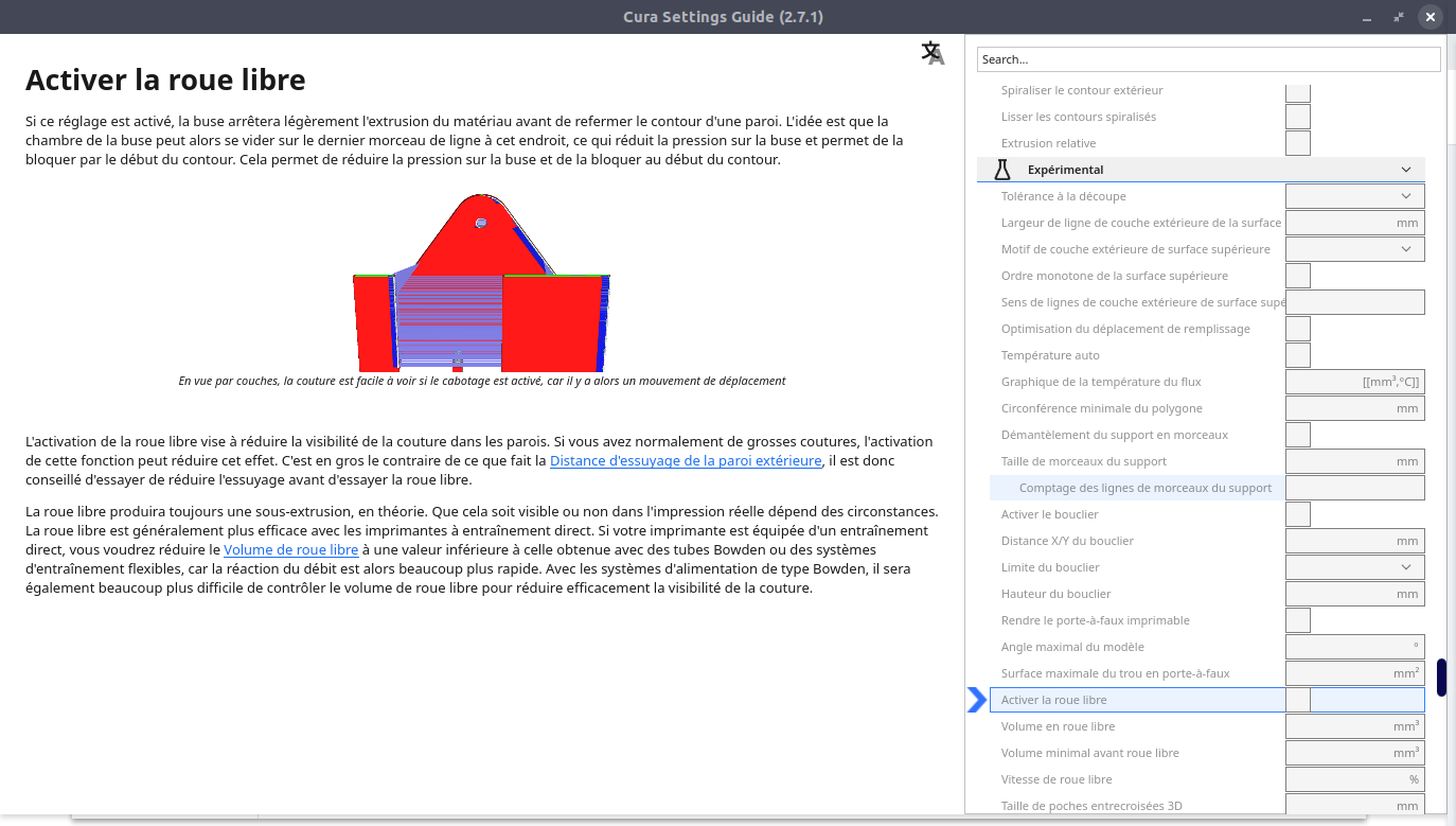

PPAC Posté(e) Octobre 11, 2021 Posté(e) Octobre 11, 2021 (modifié) Salutation ! cela ressemble au défaut n°12 de https://www.grossiste3d.com/content/27-identifier-et-corriger-les-defauts-d-impression lié a une notion de max accélération et de jerk non adapté pour des changement rapide de déplacements de la buse. Tu peux aussi avoir une légère sur-extrusion. Tu utiles quoi comme trancheur ? Si Ultimaker Cura, installer le greffon "Settings Guide" via le "marché en ligne" (il te faudra créer un compte ultimaker) pour plus de détails sur les paramètres de tranchage. Car là pour ce type d'impression (cube avec des angles a 90°) activer la "roue libre" sous cura, pourrais corriger le défaut ... mais c'est mieux de trouver si tu a ou non les bon max accélération et jerk ... Sinon, pas de mode Linear Advance activé dans le firmware avec un K factor mal ajusté ? Enfin comme le motif de remplissage se trouve visible tu devrais augmenter le nombre de lignes de la coque. Pour d'autre pistes Aussi a tu déjà calibré ton extrudeur ? Tiens nous au jus ! Modifié (le) Octobre 11, 2021 par PPAC

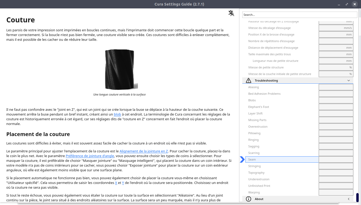

Idealnight Posté(e) Octobre 12, 2021 Posté(e) Octobre 12, 2021 Si c'est les 4 angles et qu'ils sont nets alors je valide pour l'accélération et le jerk a peaufiner. Si c'est surtout 1 angle je regarderai du côté de la Z-seam (couture). Si les angles sont assez irréguliers, pas nets côté courroie. 1

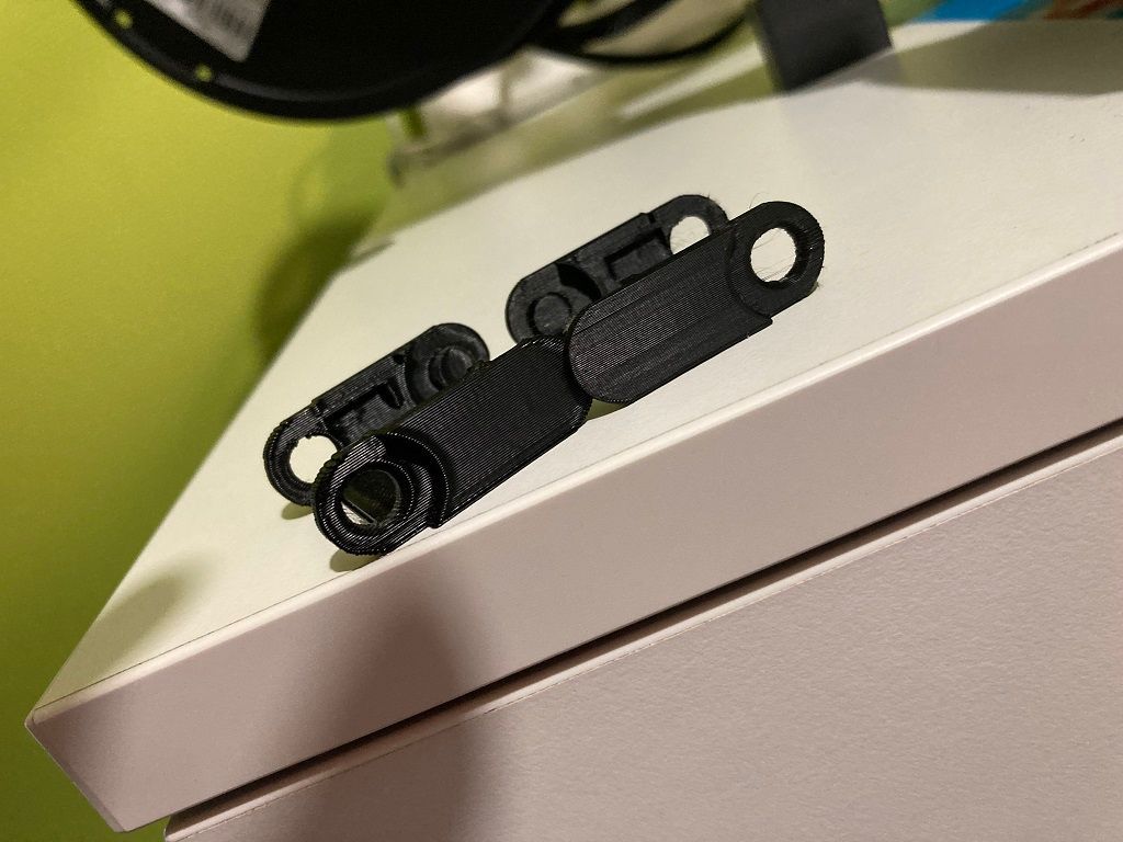

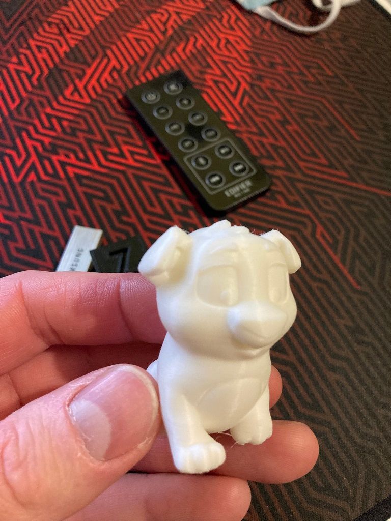

dubs49 Posté(e) Octobre 18, 2021 Auteur Posté(e) Octobre 18, 2021 (modifié) bon j'ai essayer tout les réglages possible augmenter le jerk ou le diminuer progressivement , aucune amélioration. augmente l'acceleration ou la réduire progressivement aucune amélioration, je despere!!! pourtant j'arrive a imprimer des figurines correctement mais un carré je n y arrive pas les angle sont déformer. tendre ou détendre les courroie pareille!!! un exemple de pièce . même en activant la roue libre c'est pareil. Modifié (le) Octobre 18, 2021 par dubs49

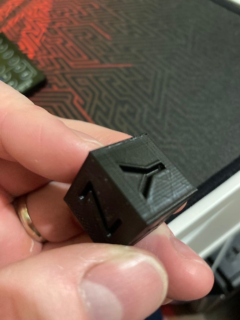

dubs49 Posté(e) Octobre 18, 2021 Auteur Posté(e) Octobre 18, 2021 (modifié) j'imprime mes pieces a 40mms je viens essayer de faire un carré tout simple a 17mms pareil angle avec bourlet Modifié (le) Octobre 18, 2021 par dubs49

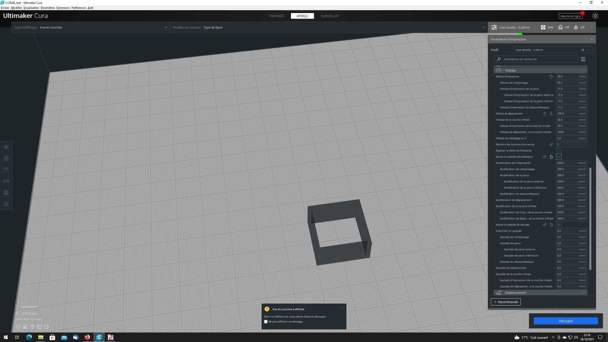

methylene67 Posté(e) Octobre 18, 2021 Posté(e) Octobre 18, 2021 (modifié) 17 mm/s c’est ridicule. Envoie une impression d’écran de tes paramètres de vitesse et saccade (jerk) en mode expert (avancé). Modifié (le) Octobre 18, 2021 par methylene67 1
dubs49 Posté(e) Octobre 18, 2021 Auteur Posté(e) Octobre 18, 2021 alors le reglage cura j'ai remis tout par defaut avec le profil cr6-se de base j'ai les defauts sur tout les pieces avec un angle droit pour le firmware je n arrive pas a retrouver la page de telechargement mais la page ressemblait a celle la : https://github.com/CR6Community/Marlin/releases/ sauf que moi je lai pris en 6.1 no watchdog pour le modele de ma carte mere a savoir v4.5.3 or v1.1-ERA motherboard voila les vitesses franchement je sais plus quoi faire j'ai essayer de remettre le firmware d origine mais je n y arrive pas moi ecran reste figé
methylene67 Posté(e) Octobre 18, 2021 Posté(e) Octobre 18, 2021 (modifié) Ca ne vient pas du jerk ni de l’accélération ces valeurs sont correctes. Peut être le firmware lui même ou bien problème mécanique plutôt. Je vais attendre la réponse de Francis on verra bien. Modifié (le) Octobre 18, 2021 par methylene67

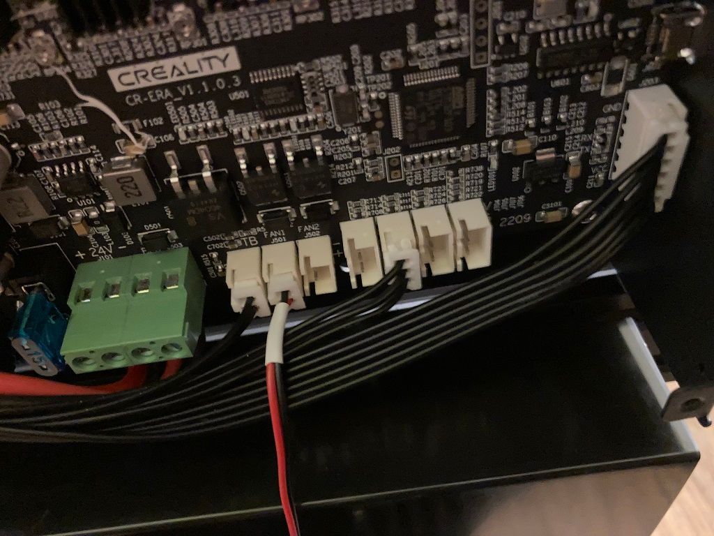

dubs49 Posté(e) Octobre 18, 2021 Auteur Posté(e) Octobre 18, 2021 problème mécanique ? j'ai tout regarder je vois rien d anormale. bon je viens de réussir a remettre le firmware d'origine je lance une impression. bon et bien avec le firmware d'origine ca change rien je suis deg comment verifier les vref sur cette carte et quelle voltage dois je mettre ou trouver, je suis une buse en electronic ? Citation je n'arrive pas a améliorer mes impressions d angle droit , je ne comprend pas .

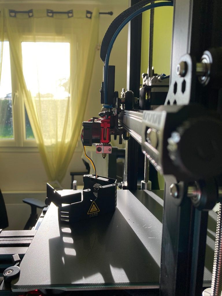

dubs49 Posté(e) Octobre 19, 2021 Auteur Posté(e) Octobre 19, 2021 bon ce soir je me dit je vais tout demonter pour voir la tête j enleve le silicone et bime une vis tombe le bloc chaud bouge . l autre vis deserer aussi. et en y regardant de plus prêt, je mapercois que la tete est pas dans laxe legerement de biais au lieu d etre a 90° je remonte tout et je lance une impression bon et bien ca na rien changer du tout voila le résulta d'un m503: Connecting... Printer is now online. echo: cold extrusion prevented >>> m503 SENDING:M503 echo: G21 ; (mm) echo:; Filament settings: Disabled echo: M200 S0 D1.7500 echo:; Steps per unit: echo: M92 X80.0000 Y80.0000 Z400.0000 E99.0000 echo:; Maximum feedrates (units/s): echo: M203 X500.0000 Y500.0000 Z10.0000 E50.0000 echo:; Maximum Acceleration (units/s2): echo: M201 X500.0000 Y500.0000 Z100.0000 E5000.0000 echo:; Acceleration (units/s2): P<print_accel> R<retract_accel> T<travel_accel> echo: M204 P500.0000 R1000.0000 T500.0000 echo:; Advanced: B<min_segment_time_us> S<min_feedrate> T<min_travel_feedrate> X<max_x_jerk> Y<max_y_jerk> Z<max_z_jerk> E<max_e_jerk> echo: M205 B20000.0000 S0.0000 T0.0000 X8.0000 Y8.0000 Z0.4000 E5.0000 echo:; Home offset: echo: M206 X0.0000 Y0.0000 Z0.0000 echo:; Auto Bed Leveling: echo: M420 S0 Z0.0000 echo:; Material heatup parameters: echo: M145 S0 H200.0000 B60.0000 F0 echo: M145 S1 H240.0000 B85.0000 F0 echo:; PID settings: echo: M301 P20.5900 I1.4000 D75.5100 echo: M304 P79.4900 I1.1700 D1349.5200 echo:; Power-Loss Recovery: echo: M413 S1 echo:; Retract: S<length> F<units/m> Z<lift> echo: M207 S0.0000 W0.0000 F0.0000 Z0.0000 echo:; Recover: S<length> F<units/m> echo: M208 S0.0000 W0.0000 F0.0000 echo:; Auto-Retract: S=0 to disable, 1 to interpret E-only moves as retract/recover echo: M209 S0 echo:; Z-Probe Offset (mm): echo: M851 X0 Y0 Z0.2000 echo:; Linear Advance: echo: M900 K0.0000 echo:; Filament load/unload lengths: echo: M603 L0.0000 U100.0000 echo:; Filament runout sensor: echo: M412 S1 echo:; Improve bed leveling accuracy (Probe heaters off): echo: C001 S1 H145 B50 W1 aller hop a vendre j y arrive pas https://www.leboncoin.fr/informatique/2057809717.htm

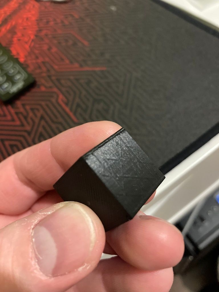

dubs49 Posté(e) Octobre 21, 2021 Auteur Posté(e) Octobre 21, 2021 très bonne nouvelle j'ai trouver et mes angles son beaucoup mieux. il a juste suffit de faire un changement de buse par une neuve en 0.4
