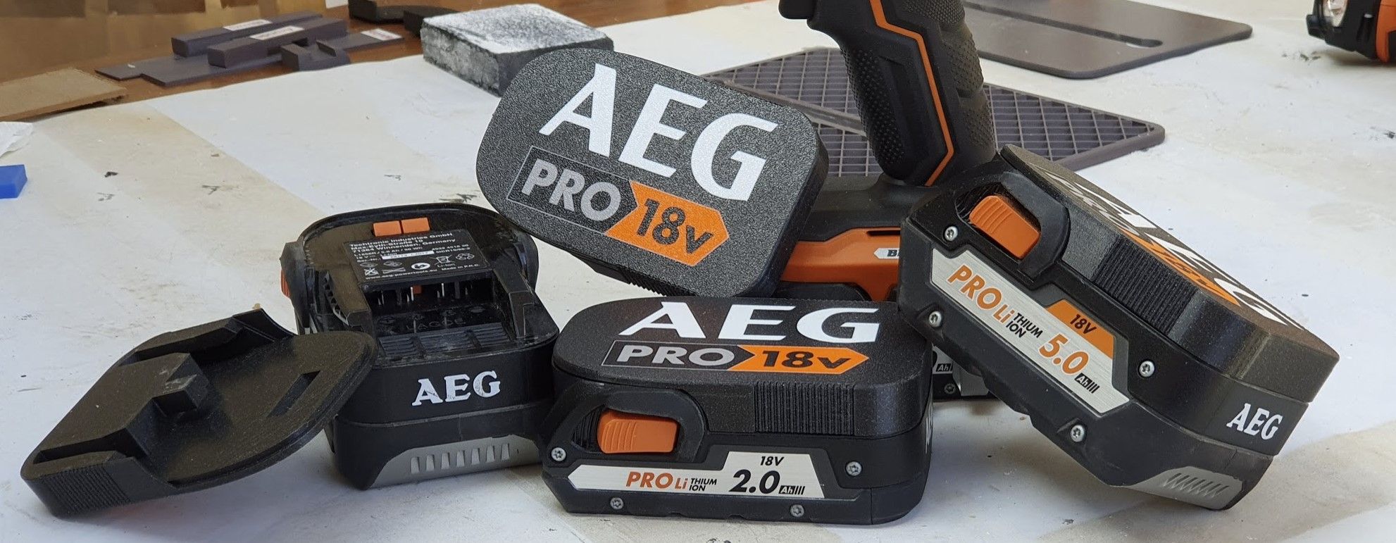

Kachidoki Posté(e) Octobre 13, 2021 Partager Posté(e) Octobre 13, 2021 J'avais lu un article comparatif entre le système MMU et la Palette. La conclusion était finalement très simple, si vous avez déjà une Prusa, optez pour le MMU, sinon optez pour la Palette. En résumé, pour faire des pièces multi-couleur, mais dans une seule matière, c'est très chouette. Mais pour mélanger les matières (y compris solubles), tu peux presque oublier, c'est trop pénible, et ça consomme un max de matière en purge. C'est pour cette unique raison que j'ai monté une IDEX en plus de mon MMU2S. Si tu veux un exemple de réalisation, j'avais posté ça dans le Schmilblick: Les couvercles de batteries sont imprimés en PETG avec 5 couleurs. 1 Lien vers le commentaire Partager sur d’autres sites More sharing options...
