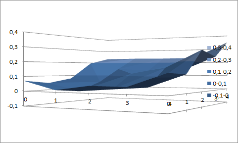

Invité Posté(e) Octobre 23, 2021 Posté(e) Octobre 23, 2021 (modifié) Il y a 2 heures, Randwic a dit : Bilinear Leveling Grid: 0 1 2 3 4 0 +0.071 +0.014 +0.046 +0.044 +0.128 1 +0.049 -0.004 +0.014 +0.031 +0.118 2 +0.078 +0.056 +0.116 +0.158 +0.277 3 +0.195 +0.150 +0.138 +0.135 +0.237 4 +0.235 +0.237 +0.235 +0.237 +0.351 echo:Bed Leveling OFF echo:Fade Height 10.00 0,34 de différence entre le point le + haut et celui le + bas, c'est énorme .. ton plateau est très mal réglé ! ( 3 couches de différence en 0.10 / 2 en 0.15 !! ) Le bed leveling ne peut pas rattraper des écarts aussi grands ! Sur mon imprimante les valeurs s'affichent à l'écran au fur et à mesure des palpages alors je note sur un papier et je règle en fonction. Je viens justement de le faire sur mon imprimante, exemple : 10,18 / 10,04 / 9.91 10,17 / 10,09 / 9.98 10,16 / 10,09 / 9.98 En voyant ces résultats je comprends que je dois descendre l' axe Z droit. Je recommence le bed leveling et les réglages autant de fois que nécessaire. Après correction j'obtiens un écart max de 0.08 ( une demi couche puisque j'imprime en 0.15 ) ce qui est suffisant pour moi. Après le réglage physique du bed et du parallélisme de l'axe X je règle le z offset ( en cours d'impression pendant la 1ière couche grâce au babystepping ) et voilà Modifié (le) Octobre 23, 2021 par Invité

Savate Posté(e) Octobre 23, 2021 Posté(e) Octobre 23, 2021 il y a 4 minutes, Randwic a dit : Le plateau est propre je le nettoie a froid a chaque fois avec quoi ? il y a 5 minutes, Randwic a dit : Alors oui les écarts sont énormes, mais sans te mentir, j'ai recommencer de A à Z la procédure de levelling et rien à y faire. J'ai l'impression que j'ai ce soucis depuis que j'ai changé de buse. Le réglage du plateau est un point essentiel et comme le dit @RSF62 ton plateau n'est pas réglé correctement, la preuve en image : Sinon, c'est que ton 3dtouch fait n'importe quoi.
Randwic Posté(e) Octobre 23, 2021 Auteur Posté(e) Octobre 23, 2021 (modifié) Il y a 2 heures, Idealnight a dit : Vérifies toutes tes vis et que tu n'as pas de jeu sur tes axes (excentriques, tête d'impression et consort). C'est l'une des première chose que j'ai vérifié Ras de ce coté ci Il y a 2 heures, Savate a dit : avec quoi ? Le réglage du plateau est un point essentiel et comme le dit @RSF62 ton plateau n'est pas réglé correctement, la preuve en image : Sinon, c'est que ton 3dtouch fait n'importe quoi. Concernant le nettoyage j'utilise du Nanovia, Concernant le plateau, effectivement vu le graph il n'est pas droit, mais je viens de reprocéder à un Level avec un ticket de CB, j'ai du pas mal visser les molettes du plateau, par sécurité je me suis dit je vais en refaire un autre et la bizarrement il a fallu carrément desséré les vis du plateau à un point ou il ne reste que quelques filets sur la molette de réglage. EDIT 1 :Je crois que ca vient de la petite tige du palpeur du 3d touch, celle-ci était bloqué, quand j'ai fait un home. J'ai juste pousser un peu dessus elle s'est débloqué, mais elle fait toujours n'importe quoi EDIT 2 : Je viens d'obtenir cette erreur sur pronterface en voulant faire un home ([ERROR] Error:!! STOP called because of BLTouch error - restart with M999) EDIT 3 : Aprés moulte essai de levelling, j'ean réussi un, avant de faire le levelling, la tige du 3d touch descend, la buse affleure le bed en son centre et viens se placer au premier coin. J'ajuste 4 fois chaque coint puis je passe en autolevelling, et la le drame, la buse vient planter dans le bed, le 3dtouch se déclenche trop tard. Je ne sais plus quoi faire mis a part d'appeler le revendeur Lundi matin. Modifié (le) Octobre 23, 2021 par Randwic
