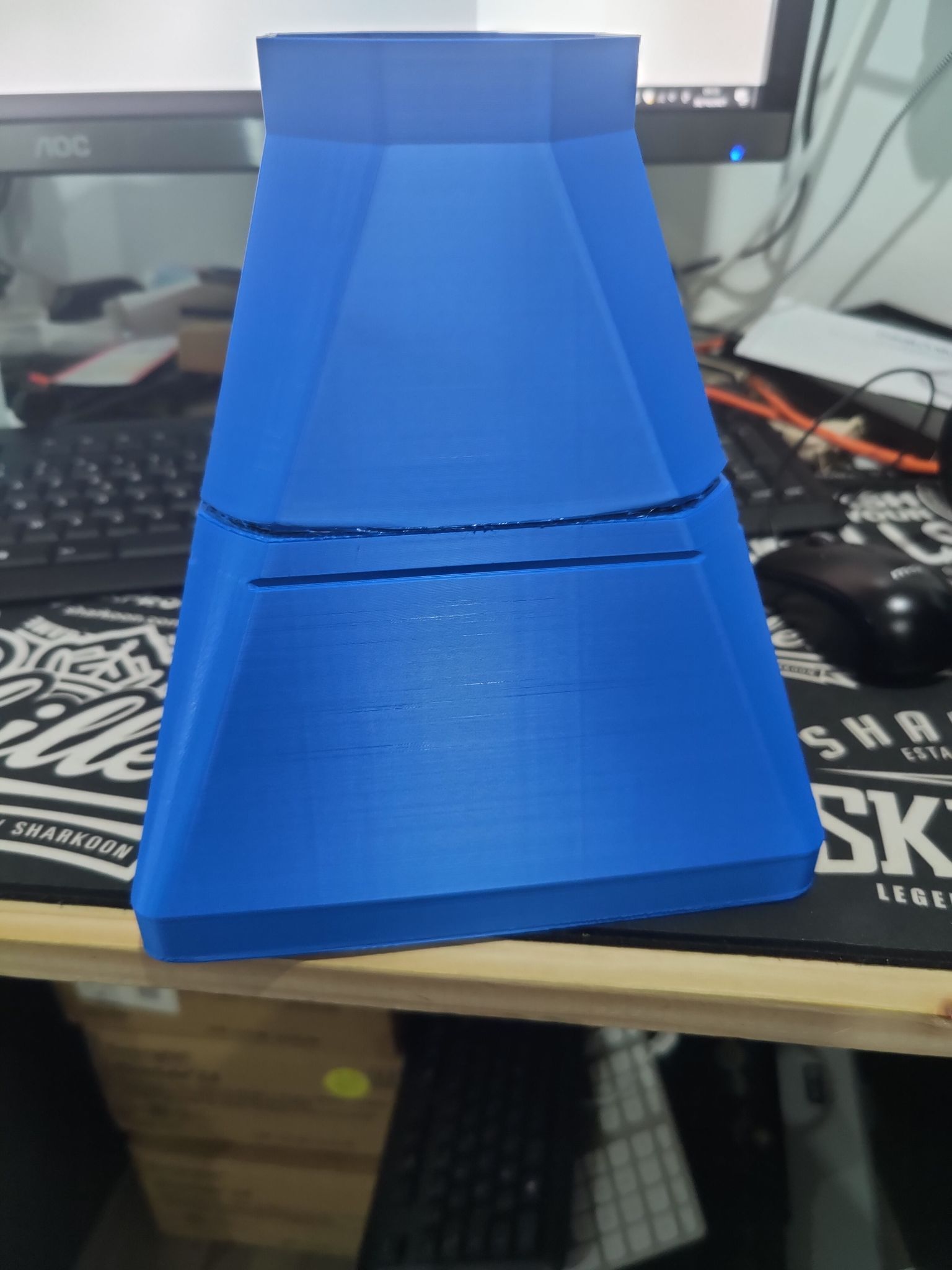

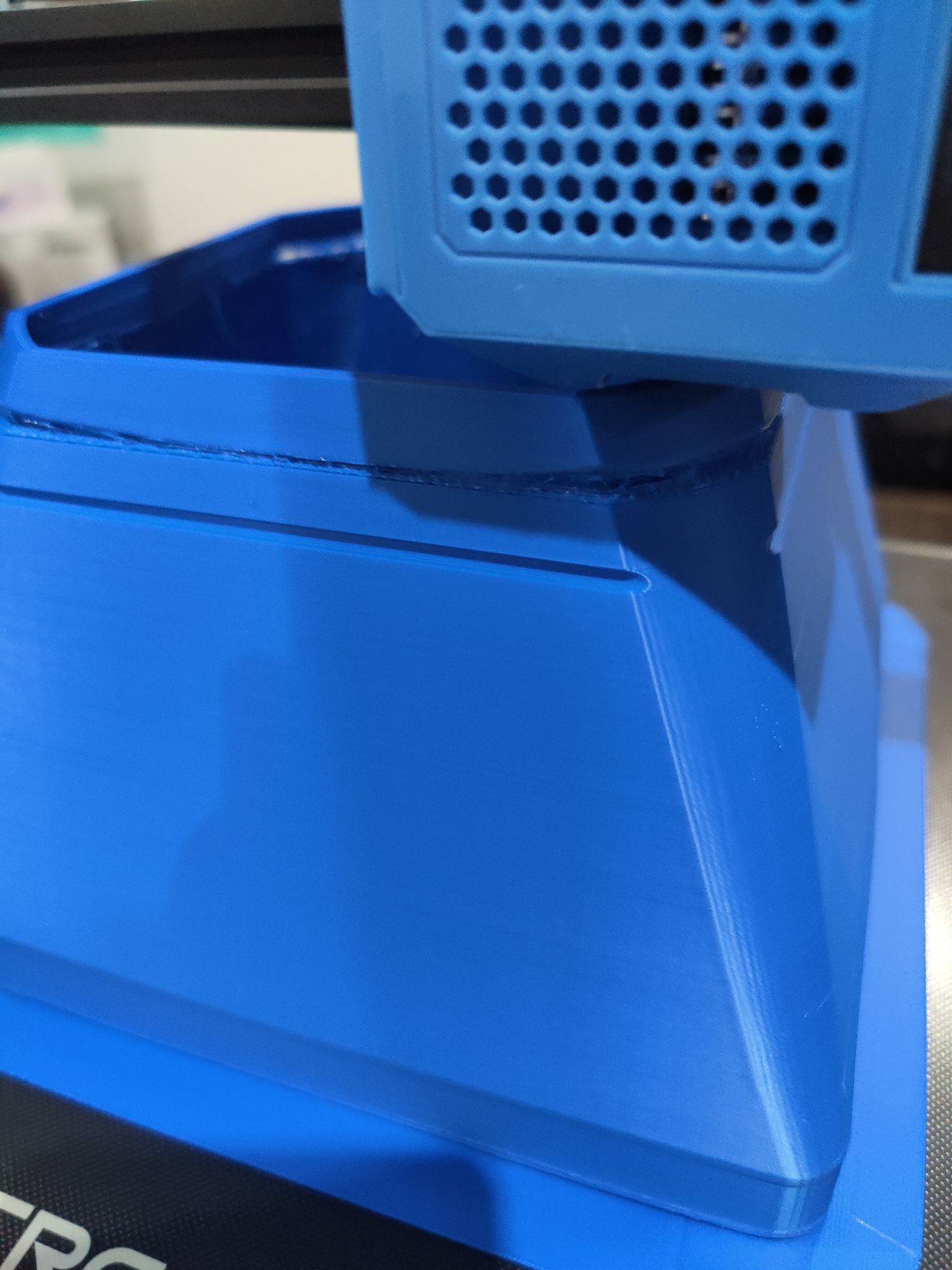

Perceval Posté(e) Octobre 30, 2021 Posté(e) Octobre 30, 2021 (modifié) Bonjour, j'ai imprimé pas mal de petites pieces sans aucun probleme La je me lance dans une grosse impression de X200 Y206 Z220 50h et la c'est le drame j'ai un gros passage a vide au alentour de 60%, je n'etais pas present a ce moment la, je n'arrive pas a comprendre ce qu'il s'est passé J'ai imprimé en 0.20 remplissage 100%, plateau a 63° buse a 200° et pas de refroidissement. avant de refaire une autre tentative j'aimerai comprendre pour corriger si possible merci par avances Modifié (le) Octobre 30, 2021 par Yo' Modification du titre par un titre plus explicite
Yo' Posté(e) Octobre 30, 2021 Posté(e) Octobre 30, 2021 Salut, Commence par vérifier si la bobine se déroule bien si le connecteur de l'extrudeur est bien branché et n'a pas de jeu
Perceval Posté(e) Octobre 30, 2021 Auteur Posté(e) Octobre 30, 2021 Il y a 1 heure, Yo' a dit : Salut, Commence par vérifier si la bobine se déroule bien si le connecteur de l'extrudeur est bien branché et n'a pas de jeu J'ai deja verifié l'extruder, et je n'ai pas vu de probleme a ce niveau la, pour info la piece meme coupée en deux a ete imprimé en une fois je l'ai pas arrétée marlgré le defaut effectivement, j'ai mis en cause la bobine sans pouvoir le confirmer a 100% c'est une piece qui finit a pas loin de 600gr, la bobine etait neuve de marque eryone, je prend depuis le debut que cette marque et j'avais jamais eu de probleme mais cetait des pieces de plus petit gabbarit Je vais recommander une bobine et on verra bien Vous avez des marque a conseiller ? Merci
Invité Posté(e) Octobre 30, 2021 Posté(e) Octobre 30, 2021 (modifié) En tout j'ai acheté 5 bobines de PLA ERYONE et j'ai eu que des soucis, en particulier des 'nœuds' ! je penche donc fortement pour un problème de filament ^^ ça peut aussi être un problème sur ton axe Z ( pas qui saute ) ou un problème d'extrusion momentané ( corps étranger, diamètre du filament trop fin par exemple ). Pour écarter l'hypothèse d'un problème sur l'axe Z tu peux essayer d'imprimer vite fait un petit cylindre en mode vase par exemple cylindre-id-20mm-thick-400-microns.stl Modifié (le) Octobre 30, 2021 par Invité
Solution Perceval Posté(e) Octobre 30, 2021 Auteur Solution Posté(e) Octobre 30, 2021 (modifié) Je vais essayer le cylindre et je vous tiens informé , mais je pense que si j'avais eu un problème avec l'axe z, j'aurai de la matière en trop, la y a bien un manque de matière En tous cas merci a ce forum pour la réactivité et la pertinence des réponse au top Il y a 4 heures, RSF62 a dit : En tout j'ai acheté 5 bobines de PLA ERYONE et j'ai eu que des soucis, en particulier des 'nœuds' ! je penche donc fortement pour un problème de filament ^^ ça peut aussi être un problème sur ton axe Z ( pas qui saute ) ou un problème d'extrusion momentané ( corps étranger, diamètre du filament trop fin par exemple ). Pour écarter l'hypothèse d'un problème sur l'axe Z tu peux essayer d'imprimer vite fait un petit cylindre en mode vase par exemple cylindre-id-20mm-thick-400-microns.stl Apres avoir imprimé un cylindre de 25cm de haut je peux retirer le probleme de l'axe Z, le probleme de l'extrudeur a deja ete verifié donc j'en viens a la conclusion que la bobine devait avoir un defaut Merci a tous pour votre aide Modifié (le) Octobre 30, 2021 par Perceval
