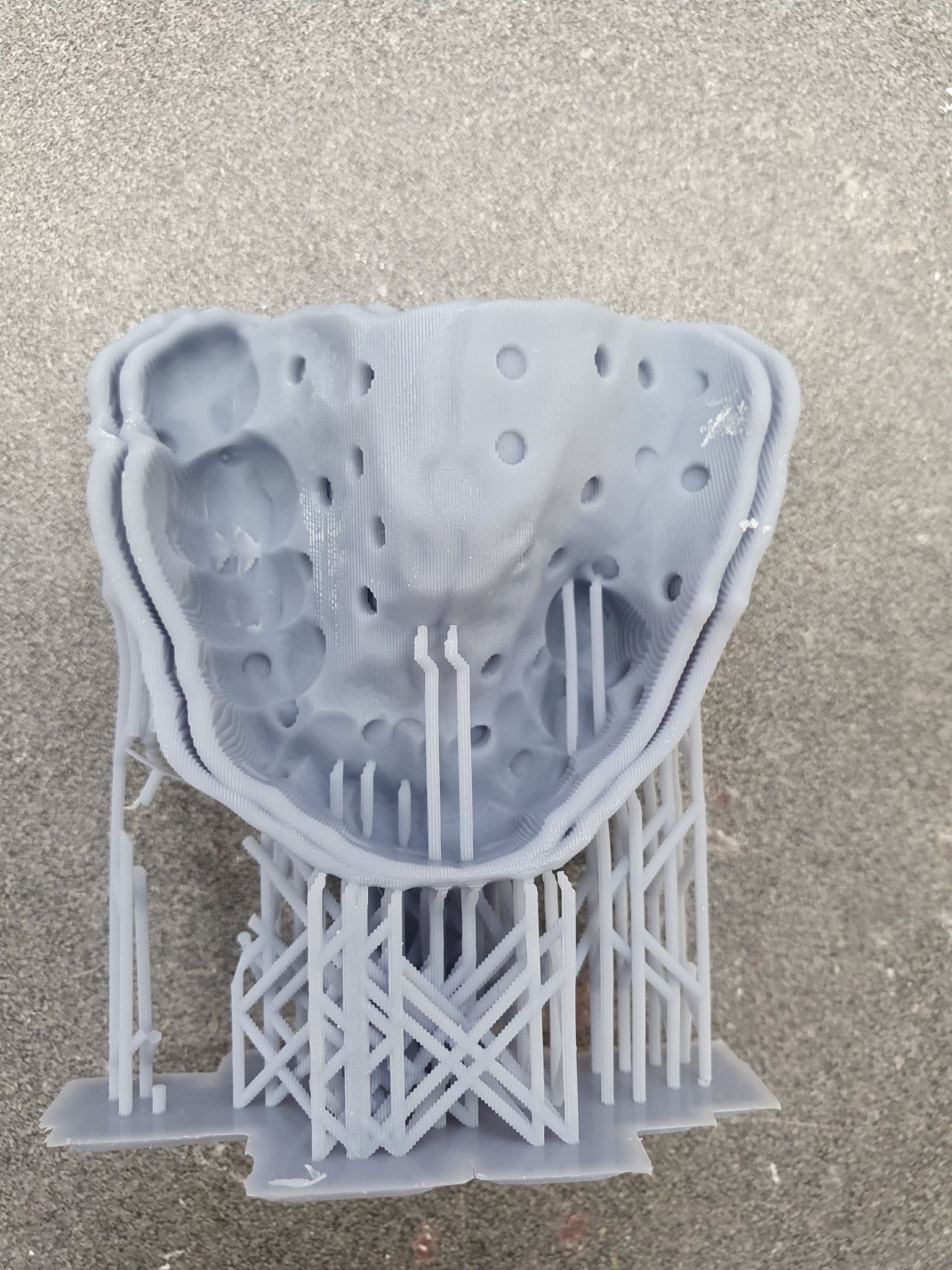

Ywhi Posté(e) Novembre 4, 2021 Partager Posté(e) Novembre 4, 2021 (modifié) Bonjour, Je dispose d'une Anycubic PHOTON MONO X, j'utilise leur résine Grise ainsi que leur logiciel Photon Workshop avec les paramètres de cette résine. Voilà depuis peu, j'ai des problèmes d'impressions qui apparaissent régulièrement (Mais pas à toutes les impressions) et je ne comprends pas de qui cela peu venir, ma pièce s'imprime en "double" légèrement décalée et ce retrouve "fusionnée", voici une photo qui parlera d'elle même pour l'explication. Est ce un problème courant ? Auriez vous une piste pour régler ce problème ? Le film FEP a été changé récemment (ce problème a commencé à apparaître juste avant le changement) Toutes les pièces sur le plateau ont la même chose. Merci d'avance ! Modifié (le) Novembre 4, 2021 par Ywhi Lien vers le commentaire Partager sur d’autres sites More sharing options...

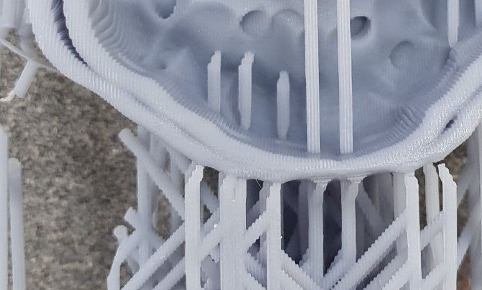

Kachidoki Posté(e) Novembre 4, 2021 Partager Posté(e) Novembre 4, 2021 Hello, En imprimante SLA j'y connais que dalle, mais quand je regarde la photo, j'ai l'impression que c'est une panne intempestive (pour le moment) de l'écran LCD qui ferait un entrelacement des lignes (ou colonnes selon le point de vue). Tout est doublé, pièce comme supports, mais surtout, j'ai l'impression que tout est pixellisé sur un axe, on dirait du FDM... Lien vers le commentaire Partager sur d’autres sites More sharing options...
Ironblue Posté(e) Novembre 4, 2021 Partager Posté(e) Novembre 4, 2021 je pensais que c'était la photo qui fesait les pixels (je voie pas très bien sur l'ordi du bureau...) faudrait regarder se qu'affiche l'écran (le petit tactile) pendant une impression qui merde pour voir si il affiche aussi la double impression mais dans tout les cas faut toujours vérifier le tranchage avant de l'enregistrer et de le lancer, on est jamais à l'abri d'une merde sur le stl qui ne se voie qu'au tranchage. Lien vers le commentaire Partager sur d’autres sites More sharing options...
Ywhi Posté(e) Novembre 4, 2021 Auteur Partager Posté(e) Novembre 4, 2021 (modifié) Effectivement ce que vous voyez est bien la qualité de la pièce et non de la photo ! Je regarde toujours ce qu'affiche l'écran mais dans certains cas il est difficile de se rendre compte, il me semble que sur l'une de mes impressions ou il y a eu ce problème (Et sur une pièce ou je pouvais me rendre compte du doublon ou non) la pièce semblait normal. Je vais bien regarder à chaque impression jusqu'à ce que je rencontre ce problème à nouveau. Je viens de recevoir ma deuxième Photon Mono X, dans le cas d'un futur loupé j'essayerai de réimprimer le même fichier sur la nouvelle imprimante our identifier s'il s'agit d'un problème d'imprimante ou de software ! Merci pour vos réponses ! Modifié (le) Novembre 4, 2021 par Ywhi Lien vers le commentaire Partager sur d’autres sites More sharing options...

Ironblue Posté(e) Novembre 5, 2021 Partager Posté(e) Novembre 5, 2021 oui c'est mieux et c'est clairement pas beau pour du SLA, on dirais une impression FDM.... Après faut voir la tête du fichier stl c'est peut être lui le souci.... Lien vers le commentaire Partager sur d’autres sites More sharing options...
Kachidoki Posté(e) Novembre 5, 2021 Partager Posté(e) Novembre 5, 2021 il y a 24 minutes, Ironblue a dit : c'est clairement pas beau pour du SLA, on dirais une impression FDM Il y a 16 heures, Kachidoki a dit : j'ai l'impression que tout est pixellisé sur un axe, on dirait du FDM Comme je l'ai dit, j'y connais rien en SLA, mais même si c'était le STL, je ne pense pas que les supports seraient dans le même état de pixellisation sortis du slicer. 1 Lien vers le commentaire Partager sur d’autres sites More sharing options...
methylene67 Posté(e) Novembre 5, 2021 Partager Posté(e) Novembre 5, 2021 Il y a 2 heures, Kachidoki a dit : Et là, c'est mieux ? Tu es sûr que ce n'est pas du pixel ? Ca y ressemble tellement ... Lien vers le commentaire Partager sur d’autres sites More sharing options...

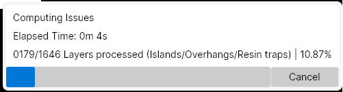

PPAC Posté(e) Novembre 5, 2021 Partager Posté(e) Novembre 5, 2021 il y a 9 minutes, Ywhi a dit : Il y a 9 heures, PPAC a dit : Salutation ! Peut être avant de ré imprimer un fichier qui pose problème le vérifier avec un outil du genre de UVTools ? https://github.com/sn4k3/UVtools/releases Ce logicel permet de scanner le fichier STL en lui même ou le fichier "sliced" ? Dans l'idée c'est un outils de lecture / modification des fichiers tranché ... donc de prévisualisation des fichier que "mange" l'imprimante ... permettra peut être de déterminer si c'est ton trancheur qui bug ou si c'est l'imprimante. https://github.com/sn4k3/UVtools Citation MSLA/DLP, file analysis, calibration, repair, conversion and manipulation This simple tool can give you insight of supports and find some failures. Did you forget what resin or other settings you used on a project? This can also save you, check every setting that were used with or simply change them! ... https://github.com/sn4k3/UVtools#features Lien vers le commentaire Partager sur d’autres sites More sharing options...

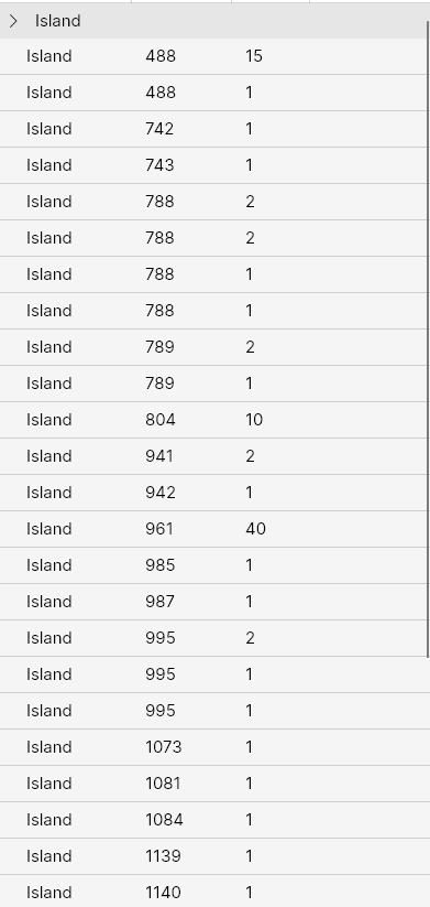

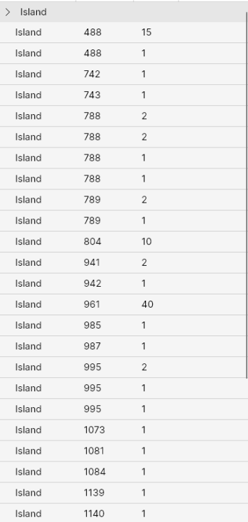

Ywhi Posté(e) Novembre 5, 2021 Auteur Partager Posté(e) Novembre 5, 2021 (modifié) Voici ce que le logiciel détecte comme anomalies sur le fichier "sliced" en question. Il a l'air plutôt de s'agir de petites zones qui ne seraient pas imprimées plutôt qu'une "double" impression de la pièce non ?! Modifié (le) Novembre 5, 2021 par Ywhi Lien vers le commentaire Partager sur d’autres sites More sharing options...
PPAC Posté(e) Novembre 6, 2021 Partager Posté(e) Novembre 6, 2021 Je pensez plutôt vérifier la prévisualisation de certaine couches voir si le dédoublement si retrouve ou non. Lien vers le commentaire Partager sur d’autres sites More sharing options...
