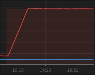

screen de l'interface mainsail
1: La montée en température se fait de façon régulière jusqu'à 250
2: problèmes de stabilité déjà présents sans chauffe du plateau
3: Température de l'extrudeur de plus en plus instable à mesure que le plateau chauffe à 80
4: La température du plateau semble à peu près régulière (inertie thermique dû à la masse du verre qui fait effet tampon?)
Quand je ne monte qu'à 200 et 80, je n'ai pas ce soucis.

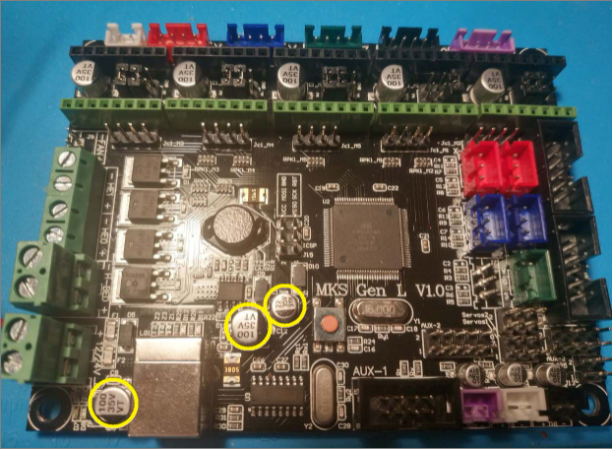

Pour Répondre et diagnostiqué plus précisément ton soucis, étant donné que tu es passer Klipper sur ta X1 si je me rappel bien.
Est ce bien sur la X1 déjà ? peux tu me dire en valeur de combien a combien cela fluctue sur la buse ?
La Chauffe du Bed n'a rien a voir dans ton soucis de stabilité buse, surtout que comme expliquer tu as une chauffe en directe gérer par le SSR sans passer par l'alim sur le Bed.
Il y a un soucis qui arriver parfois sur certaine MKS GenL V1 on a 3 condensateurs qui sont sur le circuit de gestion du mosfet de chauffe de la buse qui sont sous dimensionné et qui peuvent créer ce type de soucis. J'ai eu un soucis similaire ma buse avant une température qui variait de plus ou Moins 6°c à 7°c, le soucis était a ce niveau, même avec un PID de la buse impossible a stabilisé j'arrivais juste a le limité un peu.

Dans mon cas l'écart était plus faible mais je pense que plus le temps passer et plus les condo dérive et l'écart de température ce creuse.
Le SSR pour le Bed est un élément externe, mais pour la tête la cartouche chauffante est piloter directement par le mosfet de la de la Mks GenL V1 prévue a cette effet.
Voici entourer les 3 condensateur qu'il faudrait dessouder et remplacer par :
  • 2x 100uF 50V LOW ESR
  • 1x 1000uF 6.3V LOW ESR

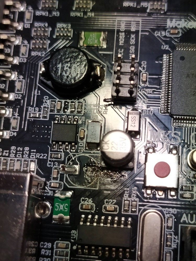

Bon... J'ai explosé un contact CMS en essayant de dé-souder un des condos (C12)
Si les condensateurs C11 et C12 sont en série, c'est encore réparable. Mais je ne suis pas sûr d'avoir choisi les bons condensateurs dans la mesure où je ne suis pas sûr que ce soit des "low ESR"

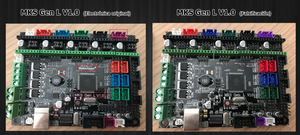

J'ai regarder mais je ne trouve pas le schéma exact des MKS Gen L je peux pas te dire si ils sont en série, mais cela y ressemble a regarder la Carte Mère de prêt (j'ai regarde les 2 que j'ai chez moi pas l'image 😉). Par contre je suis tomber sur un truc a ce sujet sur certain clone de MKS Genl il n'y a pas le 2eme condos regarde.
Merci pour ta réponse Mag! Je pense aussi qu'ils sont en série, merci d'avoir checker. En effet, on ne trouve pas de schéma des connexions sur le net. Sur l'image de la carte clone, effectivement il manque un condo. Mais du coup on voit bien les deux pôles, le circuit est ouvert du coup... À mon avis elle ne sort pas d'usine comme ça, il a du être retiré.
Mes mks sont bien des makerbase, mais ça ne semble pas empêcher le problème. Je vais voir sur le forum reprap quel câblage il faut faire avec les nouveaux condos.

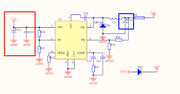

Le schéma de la MKS Gen-L v1.0 est disponible ici
Merci @fran6p j'avais ce lien en favoris j'étais passer a côté.
@Atobansi je me base sur le schéma donc, les Condo C12 et C13 sont en série le C11 non.
Il y a 2 heures, MrMagounet a dit :
non, ils sont en paralelle
classique , une forte capacité pour le filtrage basse fréquence, une faible capacité pour le filtrage haute frequence
la mise en série apporterais une tension plus forte et une capacité réduite, donc aucun interet sur un montage usine
le C11 sert pour le filtrage de l'alim Vcc , il est en parallèle de la D9 et L1
@Patrick76 Tu a parfaitement raison j'avais pas les yeux en face des trou 🤣

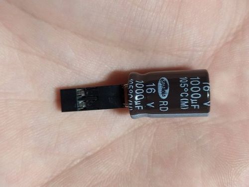

Résolu: C'était bien un problème de condensateurs et de filtrage.
J'ai appliqué cette solution (à 5:11) Merci à un certain MM, qui est toujours de très bons conseils même sur les sujets qu'il ne connaît pas beaucoup.
Vu que le temps presse, j'ai acheté quelques condos 1000uf 16v dans une boutique en ville. Par contre, je ne sais pas si c'est des "low esr" ou pas.
Montage sur des connecteurs Dupont:
Les résultats sont flagrants même à température ambiante:
Et voilà à 250°C:
Merci à tous pour vos réponses et vos suggestions. Vous assurez 👏

Si je me fie au schéma, C11 et C12 sont des condo polarisé, C10, C13, C14, C15 sont des condensateur de filtrage non polarisé , généralement en Picofarad et non en Microfarad. 🙄
