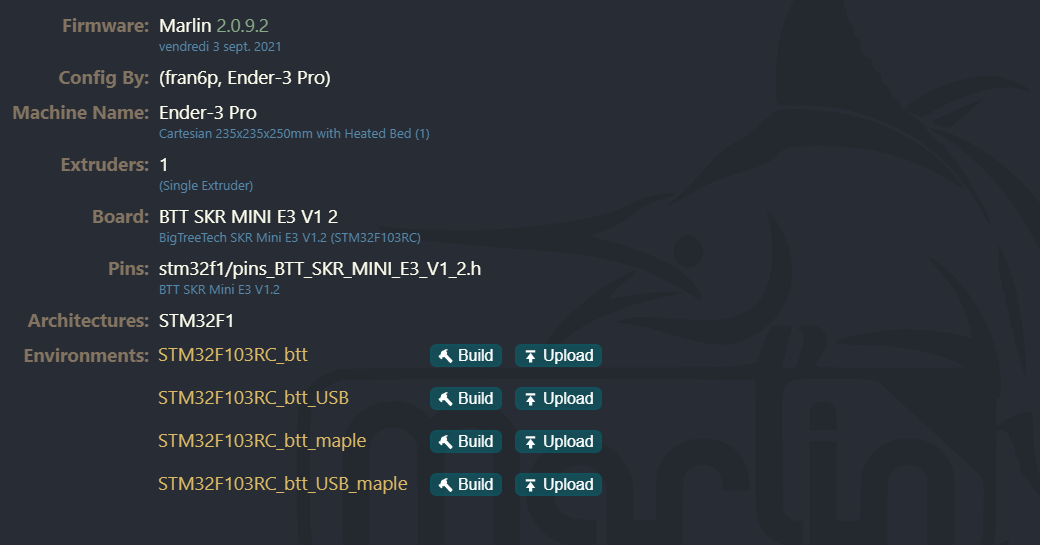

Il y a 4 heures, fran6p a dit :
Normalement, la version de Marlin est en 2.0.9.2. Je viens de la mettre à jour avec les derniers correctifs pour cette version. Ça compile sans erreur aussi bien avec Auto Build Marlin (ABM) qu'avec Platformio (PIO) :
En effet, c'est mieux, et c'est vrai, je m'étais fait la réflexion sur l'écra de l'Ender 3, ils écrivaient 2.0.9.1, alors que tu m'avais parlé de la dernière release soit la 2.0.9.1 :

Encore mieux :
EDIT : avec la branche mise à jour de @fran6p (v 2.0.9.2), plus de pose, tranché avec Cura, c'est parfait le script se fait bien à 160 puis après le G29, se relève et chauffe et plus de pause après les deux lignes.

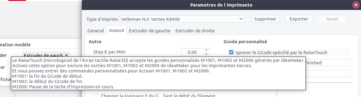

Il y a 2 heures, methylene67 a dit :
En gros, en fin de gcode de démarrage l'impression se met en pause (ça ne le fait pas sous Cura, donc cela vient d'Ideamaker).
Tiens étrange dans le fichier .gcode que tu a posté, (a la fin du g-code de démarrage ?) il y a un M1001 qui ne semble pas exister dans les g-code de marlin https://marlinfw.org/meta/gcode/ ... mais qui éventuellement mal parsé (par marlin car proche?,)  pourrais se lire comme un M1 S1 ? (une pause de 1 seconde ?)
Citation
G1 X2.4 Y20 Z0.28 F1500.0 E30 ;Draw the second line
G92 E0 ;Reset Extruder
G1 Z2.0 F3000 ;Move Z Axis up
M1001
;TOTAL_NUM: 1
Edit a tu bien coché sous ideaMaker le truc pour ne pas utiliser les g-code spécifique au RaiseTouch ?

Il y a 7 heures, PPAC a dit :
C'est dans les paramètres de ADVANCED_PAUSE_FEATURE (Configuration_adv.h ) https://marlinfw.org/docs/configuration/configuration.html#advanced-pause
Tu dois vouloir modifier la valeur de FILAMENT_CHANGE_UNLOAD_LENGTH
Bah dis-toi pendant ma nuit j'y ai justement pensé à cette histoire de gcode de Raise, je m'étais dit que je regarderai ce matin en comparant avec les paramètres imprimante de la Tenlog.
Donc l'histoire du 1001 ce n'est pas ça, par contre je pensais avoir cocher la case mais non, la pause c'est donc ce que je voyais sur la Tenlog avec le message et le QRCode, sauf que sur l'écran de la Ender, rien ne s'affiche (normal tu me diras vu l'écran).

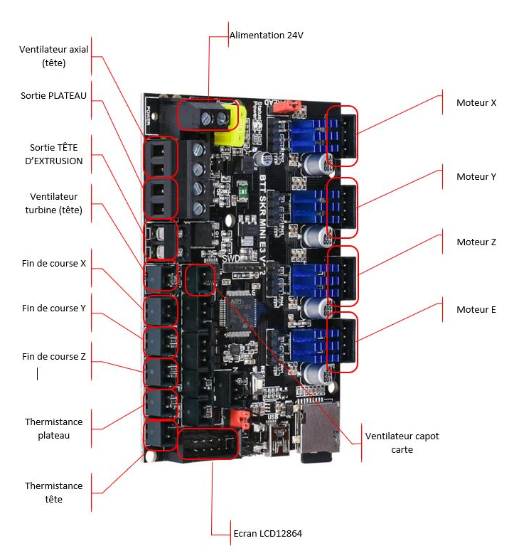

Va rester à voir pourquoi le ventilateur de hotend s'arrête des fois, difficile à reproduire (on dirait que cela se passe quand le plateau est en butée).
A tout hasard pour ton ventilateur as-tu tenté d'échanger le branchement sur la carte entre les 2 ventilateurs voir le comportement ?
il y a 2 minutes, Idealnight a dit :
Non, le ventilateur de Hotend est branché directement sur le bornier, entre l'arrivée de l'alimentation et le plateau, sans connecteur jst (comme d'origine d'ailleurs).
Comme dis, il faut que je reproduise le bug.
Ok je ne connais pas la carte donc pour moi pas simple, je peux juste dire que chez moi le ventilateur hotend et carte mère fonctionne ensemble branchés comme toi en direct (les 2 tournent à l'allumage), seul celui de la tête est a part branché sur un port pin.
Par contre un sujet sur le fofo de 2019 sur une skr 1.3 ou le sujet des ventilos est évoqué sans savoir (car je n'ai pas tout lu) si cela pourrait te mettre sur une piste 🙂
Modifié (le) par Idealnight
il y a 12 minutes, Idealnight a dit :
Alors seul le ventilateur de la Hotend est branché en direct sans JST, celui de la buse est normalement sur E0 (connecteur JST) et celui de la carte sur E1 (connecteur JST également).
Cela est normalement le montage sur la carte d'origine Creality (qui ressemble aux niveau des branchement comme deux gouttes d'eau à la SKR mini 1.3.
Je vais jeté un œil sur le lien, mais comme dit là je n'ai plus de problème de ventilateur, et tant que ça ne se produit pas en impression, ça devrait aller.

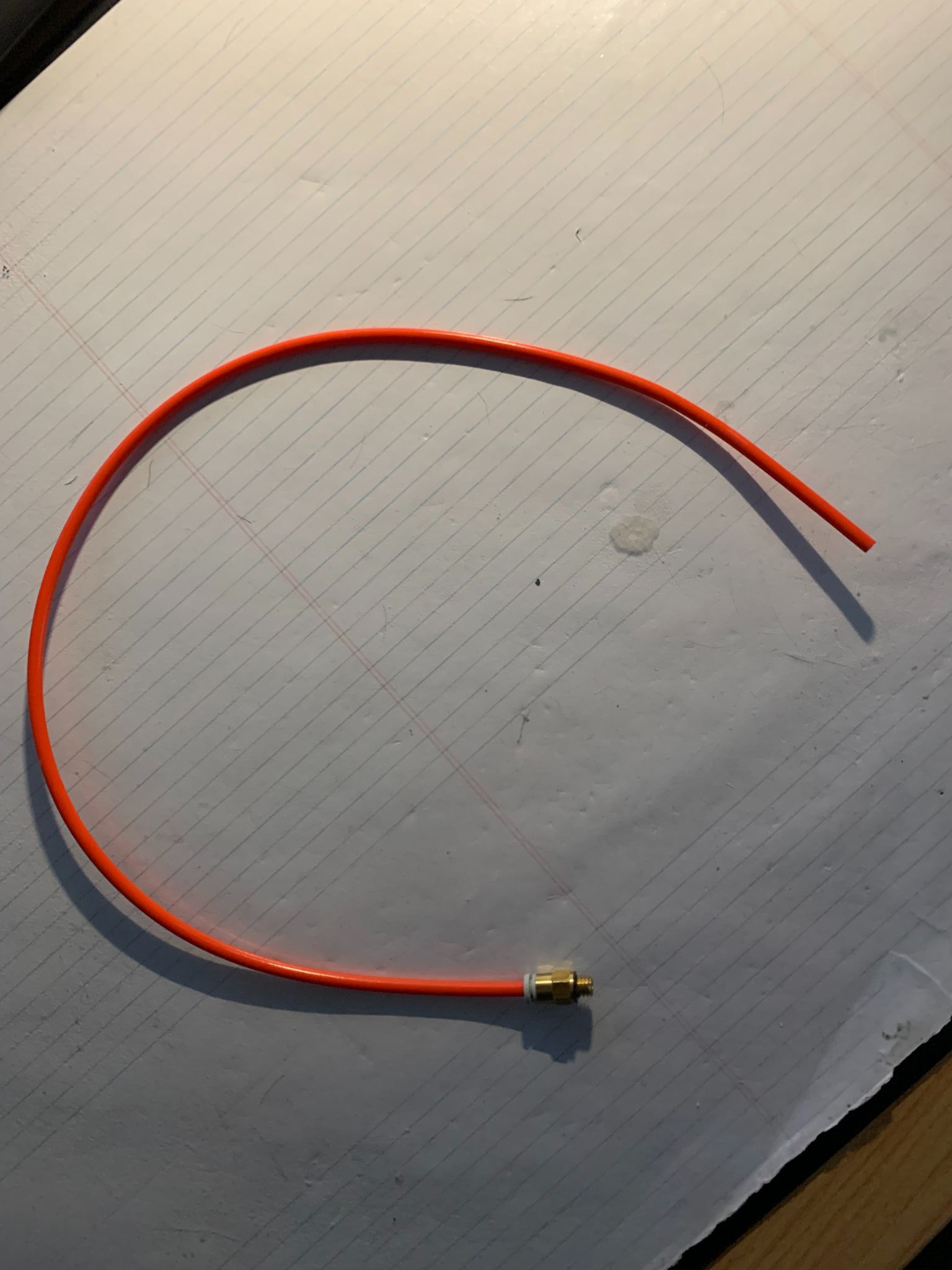

Bon le ventilateur à priori plus de soucis.
Avec le Capricorn elle extrude nickel, plus de soucis. Conclusion, TriangleLab c'est bon sur tout ce qui est usinage, sur le PTFE qu'ils mettent dans leur kits c'est de la grosse daube (d'ailleurs ils n'en vendent pas). J'ai testé avec le rouge, pas le transparent, c'est sûrement du même acabit d'ailleurs.
