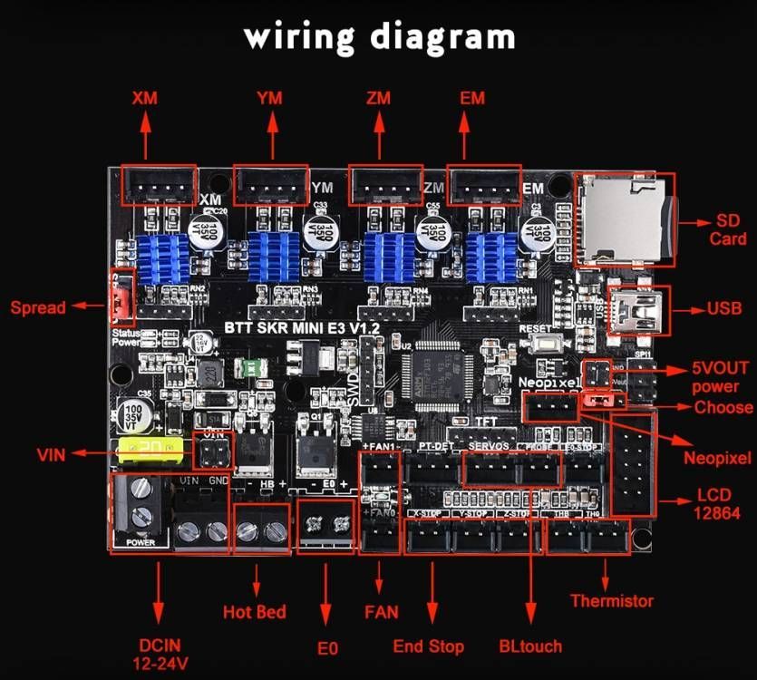

methylene67 Posté(e) Novembre 5, 2021 Auteur Partager Posté(e) Novembre 5, 2021 (modifié) @Idealnightj'ai acheté la SKR mini 1.3 de @papagalak, au final mieux que la Creality listé plus haut et moins cher, et surtout si on peut recycler plutôt que toujours acheter neuf . @fran6p Merci. Ton propre github ! Quel version de marlin 2 ? Je vois CM427, c'est compatible avec la SKR je pense non ? Modifié (le) Novembre 5, 2021 par methylene67 Lien vers le commentaire Partager sur d’autres sites More sharing options...

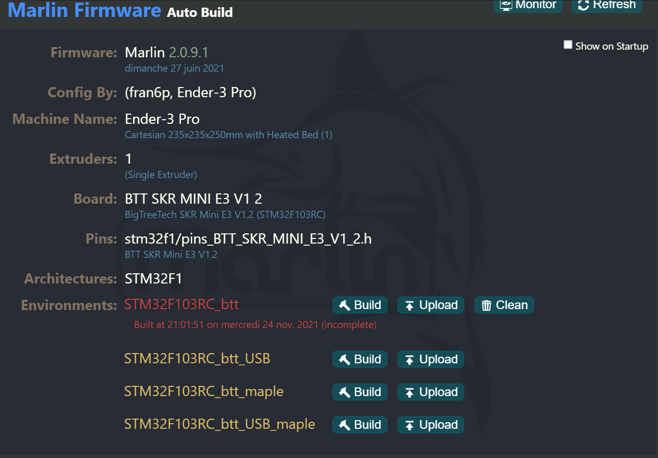

methylene67 Posté(e) Novembre 24, 2021 Auteur Partager Posté(e) Novembre 24, 2021 (modifié) Bon je viens de mettre enfin la nouvelle CM, par contre les marlin ne sont pas compilé . @fran6p Allez go voir comment compiler avec paltformio !. Modifié (le) Novembre 24, 2021 par methylene67 Lien vers le commentaire Partager sur d’autres sites More sharing options...
fran6p Posté(e) Novembre 24, 2021 Partager Posté(e) Novembre 24, 2021 il y a 28 minutes, methylene67 a dit : par contre les marlin ne sont pas compilés Il est très rare que je fournisse le binaire issus de l a compilation Je préfère : «Si tu donnes un poisson à un homme, il mangera un jour. Si tu lui apprends à pêcher il mangera toute sa vie !» attribué à Lao Tseu (on ne prête qu'aux riches) et complété avec «Reste juste à espérer qu’il aime le poisson.» par P. Geluck (une autre de Geluck : «Si tu donnes à quelqu'un un poisson que tu as volé, il mangera une fois. Si tu lui apprends à voler, il mangera toute sa vie.») 2 Lien vers le commentaire Partager sur d’autres sites More sharing options...

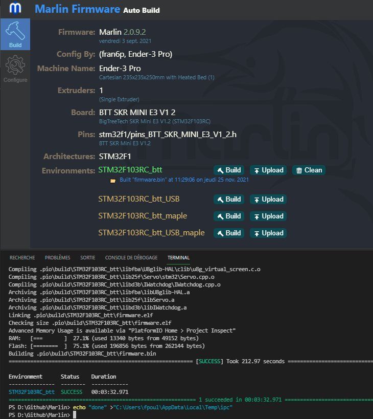

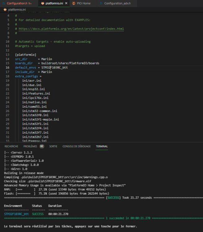

fran6p Posté(e) Novembre 25, 2021 Partager Posté(e) Novembre 25, 2021 Il y a 15 heures, PPAC a dit : il ne faut pas être un poison (ex : un marlin) Ne pas confondre POISON et POISSON. Sauf à manger le «fugu» qui lui produira le même résultat : @methylene67 Bizarre . Tu l'as récupéré quand cette branche de mon dépôt? Je me suis peut être emmêlé les neurones avec le lien précédent (j'avais fait du «ménage» dans mes branches en en supprimant certaines et en en renommant d'autres mais j'ai du «bogué» . Je viens de mettre à jour directement sur Github pour supprimer la branche «conflictuelle»: la bonne est celle nommée BTT-SKR-MiniE3-Ender3-TouchMi ). Normalement, la version de Marlin est en 2.0.9.2. Je viens de la mettre à jour avec les derniers correctifs pour cette version. Ça compile sans erreur aussi bien avec Auto Build Marlin (ABM) qu'avec Platformio (PIO) : Sous toute réserve car je ne peux pas tester n'ayant ni cette imprimante ni cette carte: exceptionnellement et en déclinant toute responsabilité si ça ne fonctionne pas, si l'imprimante prend feu, si la moitié de l'espèce humaine disparait voire si le monde, l'univers disparaissait, en attendant que tu compiles ton propre firmware, Révélation firmware.bin 2 Lien vers le commentaire Partager sur d’autres sites More sharing options...
methylene67 Posté(e) Novembre 25, 2021 Auteur Partager Posté(e) Novembre 25, 2021 (modifié) @fran6p je l'ai récupéré hier. Je n'utiliserai pas ton .bin, ne voulant point te tenir responsable si l'incendie se déclenche sur ma petite ender 3 . Je cherche à apprendre sans tout démolir, pas que l'on me le fasse à ma place . En effet, j'ai compilé en manuel et pas eu d'erreur, idem avec autobuild, seulement dans les options avec autobuild il y avait la première option en rouge (que j'ai compilé manuellement STM32F103RC_btt. Le firmware que j'ai compilé est dans l'imprimante depuis hier soir, cela fonctionne, mais il y a des petites choses qui ne vont pas : maillage 4x4 en 16 points, ce n'est pas suffisant je voudrais du 5x5 en 25 points le maillage commence à droite de l'imprimante loin du bord (3 ou 4 cm), mais le 4 ème point en X est quasiment sur le bord à gauche (genre 2 mm du bord), je pense qu'il faudrait décaler le maillage pour le centrer, mais là je ne sais pas trop quoi faire Ensuite, j'ai récupéré ton gcode de démarrage quelque part sur le forum, l'imprimante ne commence pas par chauffer la buse à 160 °C, mais à la température d'extrusion demandé, puis baisse lors du test de nivellement à 160 °C, et ensuite lance les premières ligne aller et retour mais avec un température d'extrusion >< à 160 °C donc rien ne coule, puis s'arrête pour monter à la température d'extrusion et lancer l'impression Est-il possible d'augmenter la vitesse de déplacement du G29, car c'est sacrément long (ou bien dépend-elle de la vitesse de déplacement de l'impression = paramètre trancheur) Révélation G90 ; axes M82 ; extrudeur ; Reglages des temperatures pour eviter suintement ; pour la première couche, la variable Cura doit comporter à la fin _layer_0 ; {material_bed_temperature} pour les couches ; {material_bed_temperature_layer_0} pour la première couche du plateau ; idem pour {material_print_temperature} et {material_print_temperature_layer_0} M140 S{material_bed_temperature_layer_0} ; Chauffe du lit sans attendre (1ere couche) M104 S160 ; Buse à 160C sans attendre M190 S{material_bed_temperature_layer_0} ; Attente chauffage du lit première couche G28 ;Home G29 ; ABL M109 S{material_print_temperature_layer_0} ; Attente chauffage buse température de 1ere couche ; fin reglages temp G92 E0 G1 Z2.0 F3000 ;Move Z Axis up G1 X2.1 Y20 Z0.28 F5000.0 ;Move to start position G1 X2.1 Y200.0 Z0.28 F1500.0 E20 ;Draw the first line G1 X2.4 Y200.0 Z0.28 F5000.0 ;Move to side a little G1 X2.4 Y20 Z0.28 F1500.0 E30 ;Draw the second line G92 E0 ;Reset Extruder G1 Z2.0 F3000 ;Move Z Axis up Dernier point, plutôt que de faire un G29 systématiquement, il me semble que l'on peut faire un nivellement automatique puis l'enregistrer pour qu'il soit utilisé à chaque impression (mais là via le menu, nivellement automatique il ne se passe en gros pas grand chose, cela affiche mesure de 16 point la tête descend puis plus rien). EDIT 1 : cela semble fonctionner par le menu, il me prend bien 16 points, et je peux sauvegarder une configuration, par contre comment suis-je sûr qu'il utilisera au prochain print ? Par contre qu'est-ce que c'est long la chauffe du plateau à 40 / 50 °C, quand tu as pris l'habitude de la Tenlog en moins de 50 secondes, là les 4 / 5 minutes de l'Ender 3 c'est une éternité . EDIT 2 : après un autotune des PID du BED, ça chauffe quand même beaucoup plus vite. Modifié (le) Novembre 25, 2021 par methylene67 Lien vers le commentaire Partager sur d’autres sites More sharing options...
