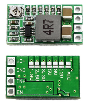

macandnews Posté(e) Novembre 7, 2021 Partager Posté(e) Novembre 7, 2021 Bonjour, J’ai acheté le convertisseur réglable 12 --> 5 V ci-dessous pour un petit montage, mais j’ai un doute sur le branchement. Pour l’entrée 12V, est-ce qu’il faut se brancher sur IN+ et GND ou sur IN+ et EN ? Merci, A+++ Lien vers le commentaire Partager sur d’autres sites More sharing options...
jmarie3D Posté(e) Novembre 7, 2021 Partager Posté(e) Novembre 7, 2021 Si c'est celui-là, je pense que - l’entrée est sur GND / IN+ et la sortie sur GND / VO+ - EN est une ligne de validation de la sortie, mais pas d'info sur le site - tu dois faire un pont de soudure entre les pistes en face de la tension qui t'intéresse Je dis ça avec réserve, je ne serais pas responsable en cas de ... 1 Lien vers le commentaire Partager sur d’autres sites More sharing options...

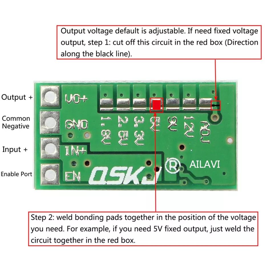

PPAC Posté(e) Novembre 7, 2021 Partager Posté(e) Novembre 7, 2021 C'est pas exactement le même mais cela y ressemble beaucoup et il y a il me semble ce que propose jmarie3D source image : https://fr.aliexpress.com/item/32985026941.html Lien vers le commentaire Partager sur d’autres sites More sharing options...
macandnews Posté(e) Novembre 7, 2021 Auteur Partager Posté(e) Novembre 7, 2021 Merci à vous. D'après ce que j'ai compris, le pont de soudure est nécessaire que si l'on désire une tension fixe. Sans pont de soudure, il est possible d'ajuster la tension de sortie avec la résistance réglable. J'avais fait un essai avec IN+ et GND en entrée et VO+ et EN en sortie, ça fonctionnait, mais j'avais un doute sur EN. Je vais faire un essai en utilisant GND en entrée et en sortie pour voir s'il y a une différence. C'est ce qui est chiant avec les composants Chinois, il n'y a jamais de schémas de câblage !! A+++ Lien vers le commentaire Partager sur d’autres sites More sharing options...
Savate Posté(e) Novembre 7, 2021 Partager Posté(e) Novembre 7, 2021 il y a 4 minutes, macandnews a dit : D'après ce que j'ai compris, le pont de soudure est nécessaire que si l'on désire une tension fixe. oui, puisque la connexion 'ADJ' est active d'origine (le petit bout de circuit qu'il faut couper) IN et GND en entrée V0 et GND en sortie EN est à laisser non connecté il ne faut pas s'en servir comme ground. 1 1 Lien vers le commentaire Partager sur d’autres sites More sharing options...
