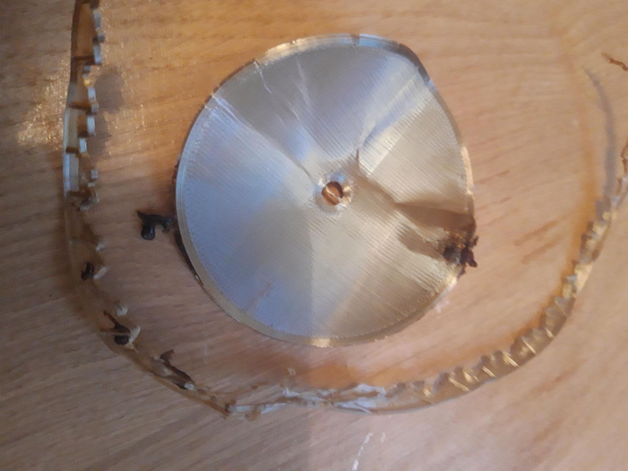

dureiken Posté(e) Novembre 7, 2021 Partager Posté(e) Novembre 7, 2021 (modifié) Salut les gars depuis que j'ai démonté ma tête d'extrusion suite à un fil bloqué (j'ai démonté la buse et le corps de chauffe), j'ai ceci a 200°, a 180° ça passe sans souci. Je crois avoir lu que ce sont des fuites internes, je ne vois rien sur les côtés de ma buse quand j'enleve la protection bleu. Comment vérifier et comment régler ça ? Merci Modifié (le) Novembre 7, 2021 par dureiken Lien vers le commentaire Partager sur d’autres sites More sharing options...
MrMagounet Posté(e) Novembre 7, 2021 Partager Posté(e) Novembre 7, 2021 Les fuites internes sont liée a un mauvais montage de la buse ou mauvais serrage. Après vue la qualité de la l'image je peux pas t'aider plus. Lien vers le commentaire Partager sur d’autres sites More sharing options...
Titi78 Posté(e) Novembre 7, 2021 Partager Posté(e) Novembre 7, 2021 Il y a la titi's procédure épinglée dans la rubrique creality et dans ma signature 1 Lien vers le commentaire Partager sur d’autres sites More sharing options...
Tony67 Posté(e) Novembre 11, 2021 Partager Posté(e) Novembre 11, 2021 Salut, Peut être du filament brulé à l'intérieur de la buse c'est bizarre, tu a peut être trop serré. Peut être essaye de refaire ton montage de buse pour voir son état. Mais sur ta photo la pièce à l'air déformé, pourrait tu refaire une meilleur image du problème. Lien vers le commentaire Partager sur d’autres sites More sharing options...

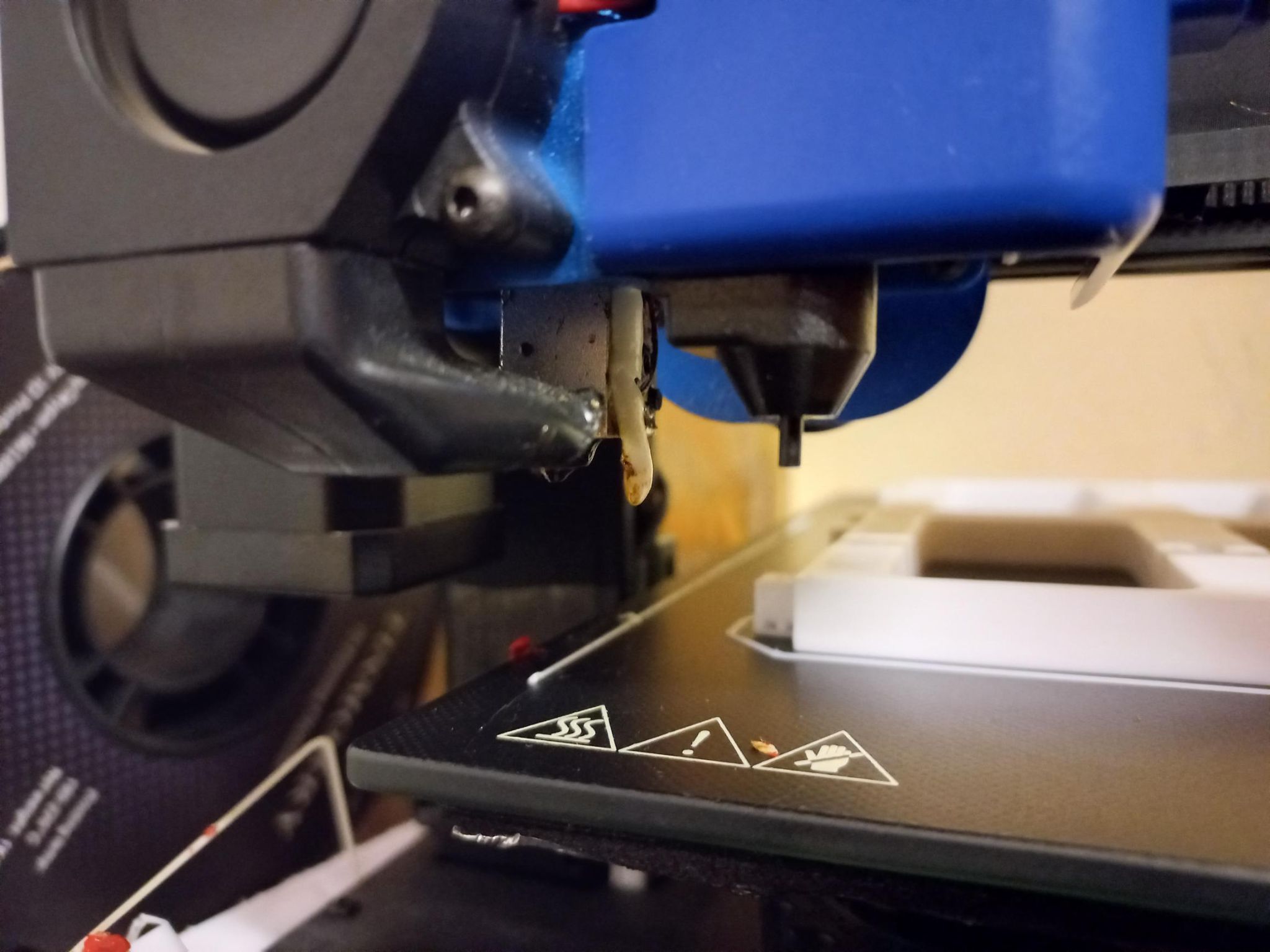

dureiken Posté(e) Novembre 30, 2021 Auteur Partager Posté(e) Novembre 30, 2021 Salut bon bah pris en flag : Ca coule sur les côtés ! Je pense que ça vient du fait que j'ai démonté le bloc de chauffe pour changer le tube PTFE qui était cassé. J'imagine que je dois tout redemonter, la titi procédure répond à ce souci ? Merci Lien vers le commentaire Partager sur d’autres sites More sharing options...
Savate Posté(e) Novembre 30, 2021 Partager Posté(e) Novembre 30, 2021 il y a 2 minutes, dureiken a dit : J'imagine que je dois tout redemonter, la titi procédure répond à ce souci ? c'est même exactement sont but Lien vers le commentaire Partager sur d’autres sites More sharing options...
dureiken Posté(e) Novembre 30, 2021 Auteur Partager Posté(e) Novembre 30, 2021 il y a 4 minutes, Savate a dit : c'est même exactement sont but Je suis dans ce cas là moi non ? Si votre tête est de type «tube PTFE traversant de part en part pour aller jusqu'au contact de la buse», passer directement au point 4 Lien vers le commentaire Partager sur d’autres sites More sharing options...
Savate Posté(e) Novembre 30, 2021 Partager Posté(e) Novembre 30, 2021 il y a 19 minutes, dureiken a dit : Je suis dans ce cas là moi non ? Si votre tête est de type «tube PTFE traversant de part en part pour aller jusqu'au contact de la buse», passer directement au point 4 oui Lien vers le commentaire Partager sur d’autres sites More sharing options...
methylene67 Posté(e) Novembre 30, 2021 Partager Posté(e) Novembre 30, 2021 (modifié) il y a 47 minutes, Savate a dit : oui Euh, la X2 n’est pas en bore mais en full métal contrairement à la X1 il me semble, donc ce n’est pas ce cas là selon moi mais plutôt : Si votre tête est de type «full metal», utiliser la méthode «cold pull» des points 2 et 3 Modifié (le) Novembre 30, 2021 par methylene67 Lien vers le commentaire Partager sur d’autres sites More sharing options...
Savate Posté(e) Novembre 30, 2021 Partager Posté(e) Novembre 30, 2021 il y a 35 minutes, methylene67 a dit : Euh, la X2 n’est pas en bore mais en full métal que si l'on a pris l'option full metal, sinon c'est exactement la même tête que la x1 Lien vers le commentaire Partager sur d’autres sites More sharing options...
MrMagounet Posté(e) Novembre 30, 2021 Partager Posté(e) Novembre 30, 2021 il y a une heure, methylene67 a dit : Euh, la X2 n’est pas en bore mais en full métal contrairement à la X1 il me semble, donc ce n’est pas ce cas là selon moi mais plutôt : Si votre tête est de type «full metal», utiliser la méthode «cold pull» des points 2 et 3 il y a 32 minutes, Savate a dit : que si l'on a pris l'option full metal, sinon c'est exactement la même tête que la x1 non la X2 et la Genius Pro ne sont que Bore pour le HeatBreak, la soit disant option c'est en réalité acheter en plus un tête dite FullMetal qui possède pour seule différence un heatbreak full titan et que tu payera 60-70€ en chine a 80-90€ en France en extra et devra installer toi même. (autant dire de l'arnaque plus que autre chose, sauf sil l'on cherche un jeux de pièce de spare ou que l'on a pas l'habitude de bricoler une imprimante 3D). @dureiken cela ce produit souvent quand l'on respect pas correctement la procédure de remontage, suit bien la Titi procédure cela résoudra tes soucis Lien vers le commentaire Partager sur d’autres sites More sharing options...
