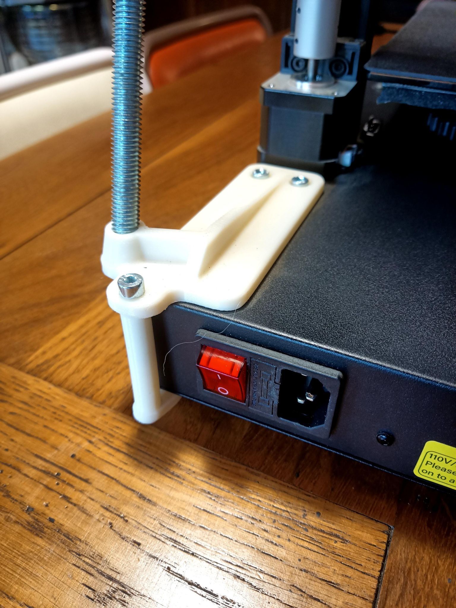

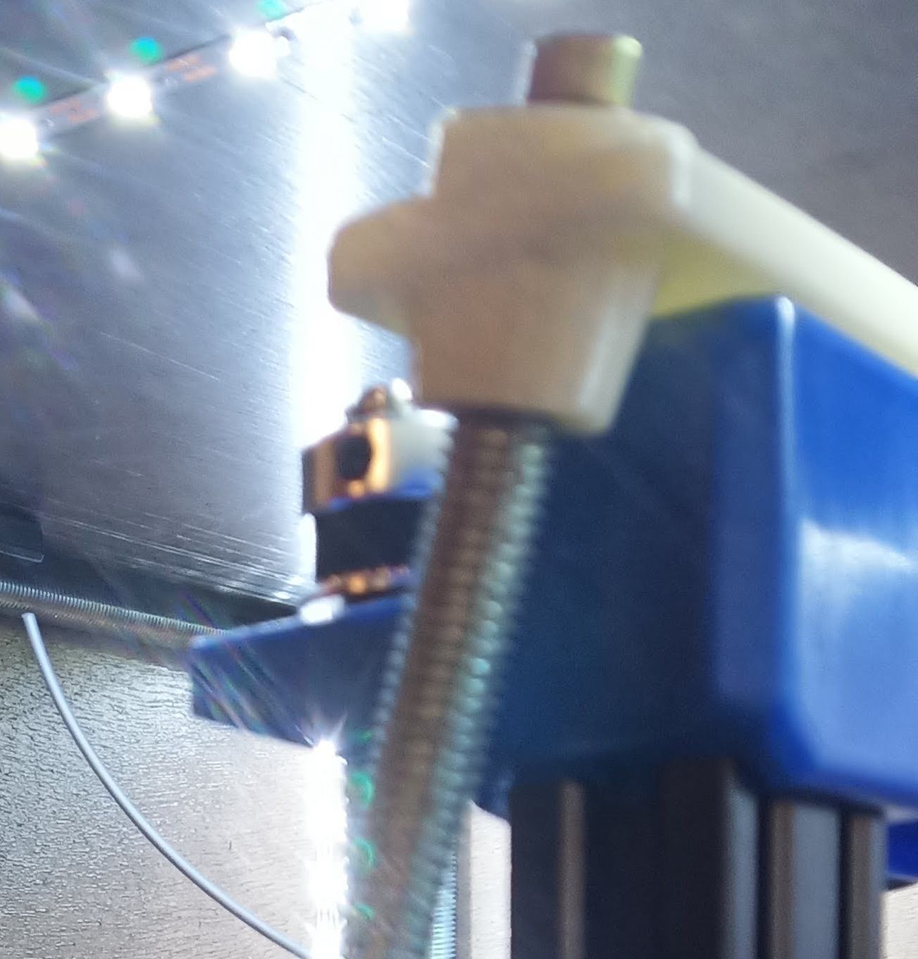

Je n'avais pas vu ce post et du coup, je me suis dessiné sous Fusion, puis imprimé en ABS cette version du renfort de Z.
Je ne voulais rien modifier sur ma machine et enlever le minimum de vis.
J'avais de la tige fileté M10 qui trainait au grenier.
Ca donne ça. En haut, tu mets un écrou M10 normalement pour serrer le tout et en bas, j'ai modélisé le filetage.
Sur mon zoom on devine une vis car j'avais coupé mes tiges trop courtes et j'ai fileté dedans du coup pour coller une vis...
C'est bcp plus simple en mettant 2 cm de plus et en mettant un écrou.
Dans mon cas, je n'ai pas eu besoin de mettre un écrou en dessous de la partie haute car il m'a suffit de "tirer" légèrement sur ma vis pour caler ça nickel.
Amicalement
Laurent
PS : la boite je vous la montrerai dans un autre post si vous voulez.

Des photos de détails de mon système, dessiné pour éviter les supports.
J'ai de quoi visser et tarauder facilement, ça aide bien.
Le système cylindrique est une simple prise en pince, je ne voulais pas enlever la vis de fixations du carter inférieur au moment de faire cette bidouille.
Ce serait maintenant je m'embêterai moins et je ferai tenir ça par la vis !
Et comme dit plus haut, la vis bichromatée ce dessous est facile à remplacer par un écrou M10 si on pense à couper la tige filetée à la bonne longueur... La mienne étant trop courte, j'ai taraudé un M5 en bout et mis une vis... bcp d'emmerde pour rien.
Modifié (le) par Laurent08
  • J'aime 2

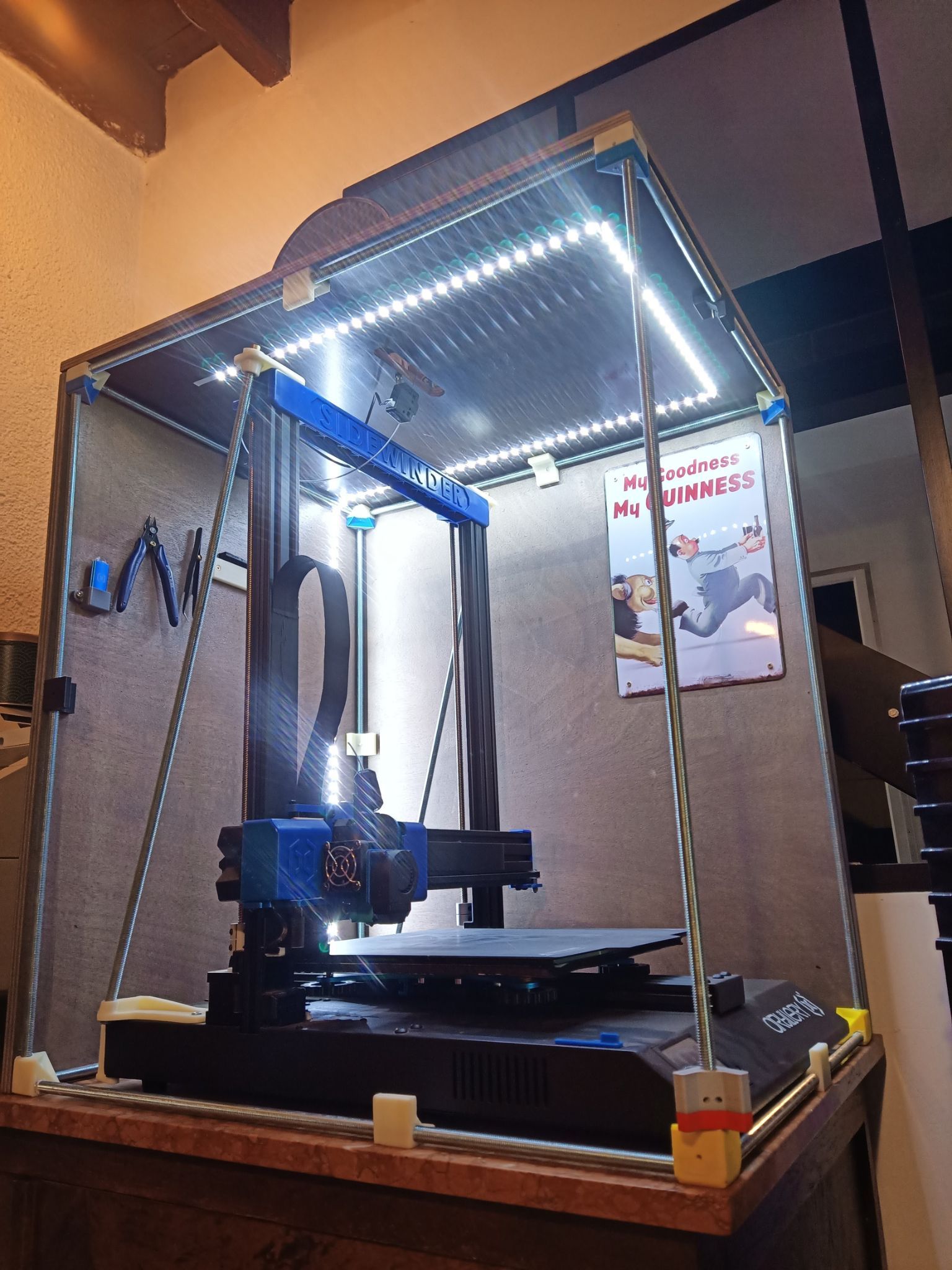

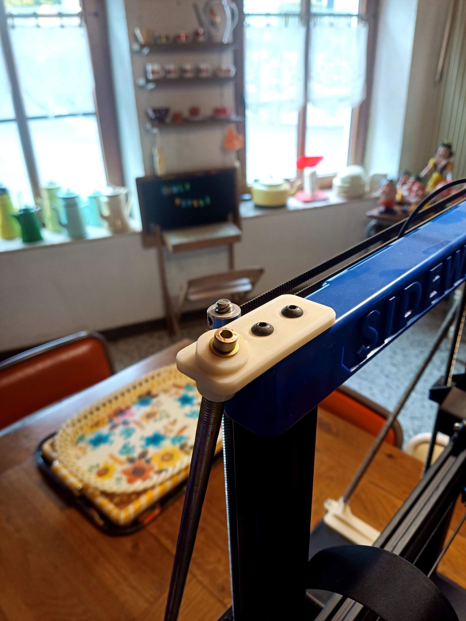

Alors tout d'abord merci à celui qui a fait les STL : ils sont nickel.
Je les ai imprimés en gyroïde 30% comme préconisé.
J'apporterai juste une petite correction à la liste de quincaillerie :
- 2 tiges filletées de 60cm diam 8mm (J'ai coupé les miennes à 61 mais bon, 60 ça devrait passer).
- 8 écrous diam 8mm. Je n'ai pas eu besoin d'écrous indesserrables, le serrage convenable sur plastique devrait suffire à ne pas glisser.
- 4 vis 12mm ou plus diam 5mm pour remplacer les vis du dessus du portique plus assez longues. J'ai pris du cruciforme à défaut de trouver autre chose et ça passe très bien.
- 8 vis 16mm diam 3mm pour le dessous de l'imprimante. Pas besoin de dimensions différentes histoire de se simplifier la vie.
- 6 écrous 3mm hexagonaux pour l'assemblage de ces pièces.
J'ai serré les écrous dans cet ordre :
- Tige filetée dans celui du haut
- l'écrou à l'autre extrémité pour obtenir une tension suffisante mais pas trop de la tige filetée
- Les 2 écrous intermédiaires en dernier pour bloquer le tout en place.
