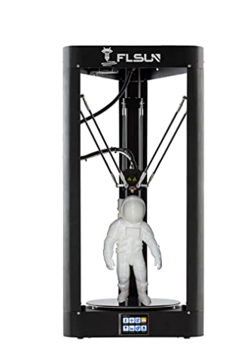

ppx32 Posté(e) Novembre 21, 2021 Auteur Partager Posté(e) Novembre 21, 2021 Merci beaucoup pour tous vos retours... je pense finalement repartir sur mon ancienne CR6SE où j'en étais plutôt content surtout avec le nivellement automatique. Par contre, pouvez-vous me donner vos avis sur ces imprimantes 3D triangulaires dont les FLSun. C'est avantageux par rapport à ce que je souhaite reprendre ? J'ai vu les QQs Pro comme modèle Lien vers le commentaire Partager sur d’autres sites More sharing options...
Savate Posté(e) Novembre 21, 2021 Partager Posté(e) Novembre 21, 2021 il y a 2 minutes, ppx32 a dit : C'est avantageux par rapport à ce que je souhaite reprendre ? J'ai vu les QQs Pro comme modèle je ne connais pas cr6 ... mais par rapport à une X1/2 la QQS Pro est * plus petite (au sol) * plus haute (en hauteur ) * nécessite quelques impressions d'amélioration (rigidificateurs, renforts de supports moteurs, pieds, ...) * n'a pas de molettes mais il faut quand même la régler hein ... * est facilement 'fermable' pour imprimer de l'ABS - mais ça nécessite d'autres modifications (heatbreak, surface d'impression) * à un extrudeur clone de titan basique (mais qui fait le job) * imprime plutôt bien (mais la X1 aussi) * plutôt bruyante d'origine (et si elle est fermée, les portes font caisse de résonnance, c'est pire) alors que la X1 est vraiment silencieuse Lien vers le commentaire Partager sur d’autres sites More sharing options...
MrMagounet Posté(e) Novembre 21, 2021 Partager Posté(e) Novembre 21, 2021 @Savate est plus un expert que moi sur la QQS pro La Flsun SR est plus rapide en impression et moins bruyante, pour le reste elle est comparable a la QQS pro (mais pas sur de la voir sur Amazon). A et pour te donner une idée si tu imprimer une forme carré type boite la surface utile passe de 260mm a 180mm x 180mm (l'iconvéniant d'un bed rond pour imprimer une forme carré ou rectangulaire). Lien vers le commentaire Partager sur d’autres sites More sharing options...
