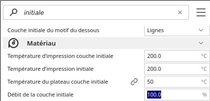

batpat Posté(e) Novembre 17, 2021 Partager Posté(e) Novembre 17, 2021 (modifié) Bonjour, Je possède la Sidewinder X2 depuis 5 jours, je suis totalement débutant, j'ai fait mes points de levelling, mon auto-level, imprimé les fichiers gcode fournis par le constructeur Artillery sans problème : le cube avec logo et le vase : vue du dessous du vase : le test pour la calibration du plateau, les 4 coins et le centre : vue du dessous : et l'adhérence était parfaite, impossible de décoller le vase tant que le plateau était chaud (sans tirer comme un bourrin non plus), et j'ai donc essayé d'imprimer le cube de calibration, le fameux benchmark bateau, et 2 ou 3 autres fichiers en passant par Prusaslicer, puis Cura (après mes 1ers échecs) : et là, plus aucune adhérence, voici la photo de mes essais pour le bateau : et donc logiquement c'est moi qui dois faire des erreurs de paramètrage dans le slicer, puisque les objets imprimés par les fichiers fournis adhèrent très bien, et sur les bateaux on voit que même les lignes de la bordure ne sont pas soudées entre elles. Et la 1ère ligne imprimée automatiquement au bord du plateau avant de commencer (pour nettoyer la buse ??) adhère bien. Je dégraisse mon plateau à l'IPA, j'ai utilisé Cura avec le profil de la Sidewinder X1 (X2 n'existe pas encore) qui doit être quasi le même. J'ai la buse à 200° et le plateau à 60° (j'ai essayé des variations : buse à 190, plateau à 45), j'ai rajouté la ligne G29 après la ligne G28 dans le fichier gcode, pour qu'il me fasse l'auto levelling (pas de BL-touch sur la X1) en 25 points avant l'impression, je prends le profil standard pour la Sidewinder, avec 1ère couche d'impression à 20 mm/s, vitesse paroi externe à 30, vitesse générale à 60, hauteur couche : 0,2 mm , hauteur initiale 0,2 mm (j'ai essayé hauteur initiale à 0,28, ça n'adhère pas mieux), j'utilise toujours le même PLA : gris standard de chez Wanhao, et je ne sais plus quoi faire après une quinzaine de fails, et dès que je reviens aux fichiers fournis, ça re-adhère. Merci, si quelqu'un pouvait éclairer ma lanterne...... Modifié (le) Novembre 17, 2021 par batpat Lien vers le commentaire Partager sur d’autres sites More sharing options...
PPAC Posté(e) Novembre 17, 2021 Partager Posté(e) Novembre 17, 2021 (modifié) Salutation ! Je parle sans savoir car je n'ai pas de X2 ! Je me dit qu'il te faut peut être augmenter le "débit de la couche initiale" a disons 110% ? (il te faudra peut être aller cocher la visibilité de se paramètre dans les préférences de Ultimaker Cura ou passer la visibilité des paramètres a "expert" ou "All") ou alors revoir la distance buse<>plateau car même si les impressions de tests passent, si elles ont de forcé un débit initial a plus de 100% la distance ne doit pas être mauvaise mais pas forcement nickel ! Et de se que je vois, le rendu de la couche du dessous laisse penser que tu peut très légèrement réduire cette distance buse<>plateau ( voir éventuellement les courroies a tendre un petit peux plus.) Enfin sous Ultimaker cura si pas déjà fait, installer le greffon "Settings guide" (multilingue avec une version fr) depuis le marché en ligne (il te faudra créer un compte Ultimaker) pour avoirs plus de détails sur les paramètres d'impression. Edit : sinon je ne sais pas si c'est un bon profil Ultimaker Cura pour la X2 mais il semble y en avoir un de disponible sur : https://artillery3dexpert.fr/pages/bien-demarrer-avec-votre-imprimante-3d-artillery-sidewinder-x2 Modifié (le) Novembre 17, 2021 par PPAC Lien vers le commentaire Partager sur d’autres sites More sharing options...
batpat Posté(e) Novembre 17, 2021 Auteur Partager Posté(e) Novembre 17, 2021 (modifié) merci pour la réponse. Je vais essayer en mettant le débit de la couche initiale à 110 %. Je vais essayer de réduire un peu la distance, mais je croyais qu'en faisant soigneusement les 5 niveaux et ensuite l'auto-levelling avec le BL-touch, je serais bon à coup sûr pour la hauteur de plateau.... J'ai vu sur le site Artillery3D, ce sont des dossiers à rajouter à Cura, et ensuite la X2 apparait dans le choix des imprimantes, mais le profil est incomplet : pas de taille de buse et il n'y a qu'un seul profil prédéfini à 0,2 mm/ couche, donc le choix de la X1 semble meilleur à ce jour. Merci pour toutes les infos. Modifié (le) Novembre 17, 2021 par batpat Lien vers le commentaire Partager sur d’autres sites More sharing options...

Tony67 Posté(e) Novembre 18, 2021 Partager Posté(e) Novembre 18, 2021 J'avais aussi commencer par faire comme toi juste après mes premières impressions. Finalement j'ai remis tout par défaut à 100% car cela faisait un effet pied d'éléphant comme l'a dit MrMagounet. En fait tout mes problèmes venait juste du plateau mal réglé. Lien vers le commentaire Partager sur d’autres sites More sharing options...

batpat Posté(e) Novembre 24, 2021 Auteur Partager Posté(e) Novembre 24, 2021 merci, mais j'ai résolu le problème en faisant mon Z-offset avec une facturette de CB à la place de ma feuille d'imprimante. J'étais simplement un peu trop haut. Maintenant, même quand le plateau est refroidi (19°) , le print y adhère encore très bien. Mais je retiens ton conseil, au cas où ça recommencerait à déconner. Comme quoi, il y a plusieurs solutions pour règler ce problème. (au début j'ai contourné le problème en modifiant les règlages dans Cura : Largeur de ligne couche initiale : 110 % Débit de la bordure : 110 % Débit de la couche initiale : 110 % au risque d'avoir un "pied d'éléphant", comme on me l'a dit dans ce forum). Merci pour l'info en tout cas..... Lien vers le commentaire Partager sur d’autres sites More sharing options...
