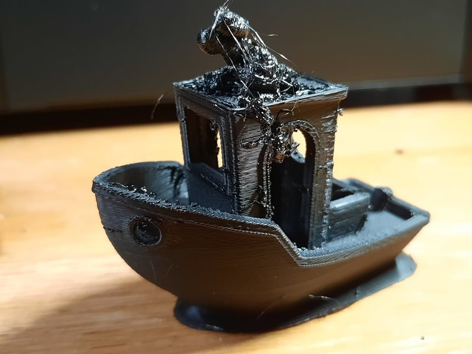

amundsen Posté(e) Novembre 19, 2021 Posté(e) Novembre 19, 2021 Bonjour, Très enthousiasmé par ma nouvelle machine, je lance l'impression d'un benchy en PETG. Pas de chance, pas assez d'accroche, la pièce se décroche en cours de route. Je recommence en ajoutant une bordure et je laisse chauffer le plateau un peu plus longtemps avant de lancer l'impression. La pièce accroche bien et l'impression va jusqu'au bout. Cependant, l'impression n'est pas parfaite et la fin est carrément catastrophique. Mais soit, je me dis que je dois changer le paramétrage du trancheur. Je n'évoque ce problème ici que si cela peut aider à résoudre le problème suivant. Je me suis dit que j'avais été trop ambitieux et que je devrais plutôt imprimer un des fichiers de gcode fournis avec la machine. Donc je veux remplacer mon PETG par du PLA. J'enlève ma bobine de PETG dans les règles. Ensuite je veux faire passer le filament en PLA. Je fais chauffer le hotend à 180°, et je lance l'extrusion, mais là, problème: le filament ne sort plus de la buse malgré le fait que l'extrudeur claque presque en continu. J'essaie de chauffer à 240° en me disant qu'il reste peut-être un peu de PETG à pousser et je réessaie, mais malgré tout rien n'y fait. Je commence à me sentir avec mes imprimantes comme Monsieur Seguin avec ses chèvres. Faut-il que je démonte déjà mon hotend pour sortir de ce problème ou bien avez-vous une autre suggestion? Merci d'avance.

Idealnight Posté(e) Novembre 19, 2021 Posté(e) Novembre 19, 2021 (modifié) la fin de la pièce donne une impression de manque de refroidissement. Pour le reste suis les conseils et questions plus haut. Qu'as-tu paramétré en refroidissement ? Modifié (le) Novembre 19, 2021 par Idealnight
amundsen Posté(e) Novembre 19, 2021 Auteur Posté(e) Novembre 19, 2021 (modifié) Je n'étais déjà pas arrivé à enlever le tube PTFE du côté du chariot pour installer le second tube plus long au moment du montage, du coup là je n'y arrive toujours pas. Quelqu'un aurait un truc pour y parvenir? il y a 2 minutes, Idealnight a dit : Qu'as-tu paramétré en refroidissement ? Je suis passé de 0% à la première couche à 100% à la troisième et suis resté sur cette valeur. Modifié (le) Novembre 19, 2021 par amundsen

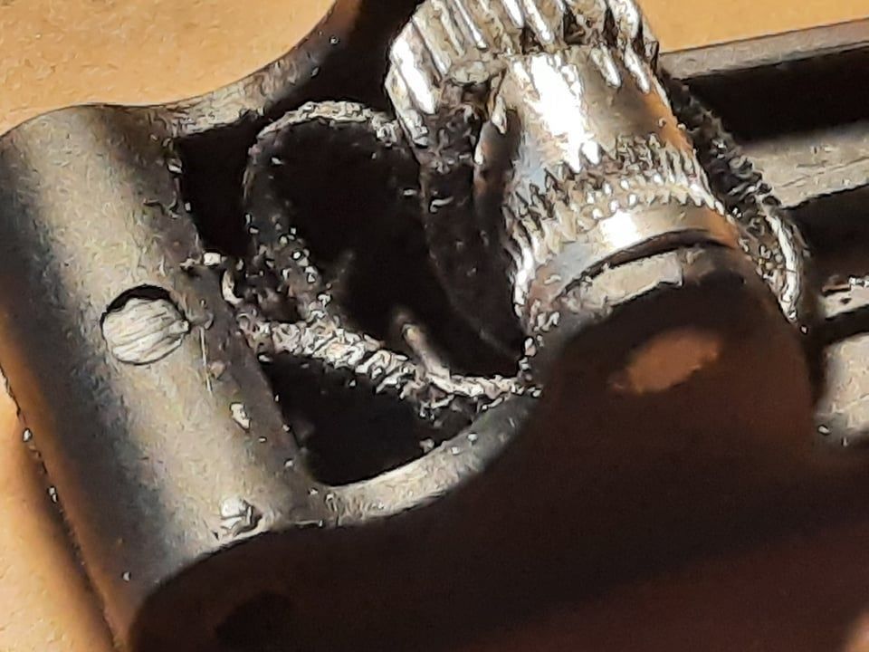

amundsen Posté(e) Novembre 19, 2021 Auteur Posté(e) Novembre 19, 2021 Un chiffon antidérapant??? Ce qui est étrange, c'est que j'ai le même problème du côté de l'extrudeur. Je ne comprends pas pourquoi ces pneufits sont si durs, j'en ai déjà manipulé sans souci sur ma première machine. Il est clair qu'une partie du problème était du côté de l'extrudeur...

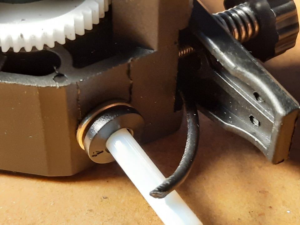

amundsen Posté(e) Novembre 19, 2021 Auteur Posté(e) Novembre 19, 2021 Du côté de l'extrudeur, je pense que le tube PTFE ne pouvait pas sortir car son extrémité était bourrée de filament. Nouvelle tentative de faire passer le filament. Et l'extrudeur me la joue "retour à l'envoyeur". A ce stade, je ne sais plus si c'est du talent ou si j'ai franchi la limite du génie...

amundsen Posté(e) Novembre 19, 2021 Auteur Posté(e) Novembre 19, 2021 Après trois démontages de l'extrudeur, j'ai fini par trouver un petit bout cassé de filament à peine visible qui empêchait le passage du nouveau filament. Pas de problème du côté du hotend finalement. Merci à tous pour votre aide!
