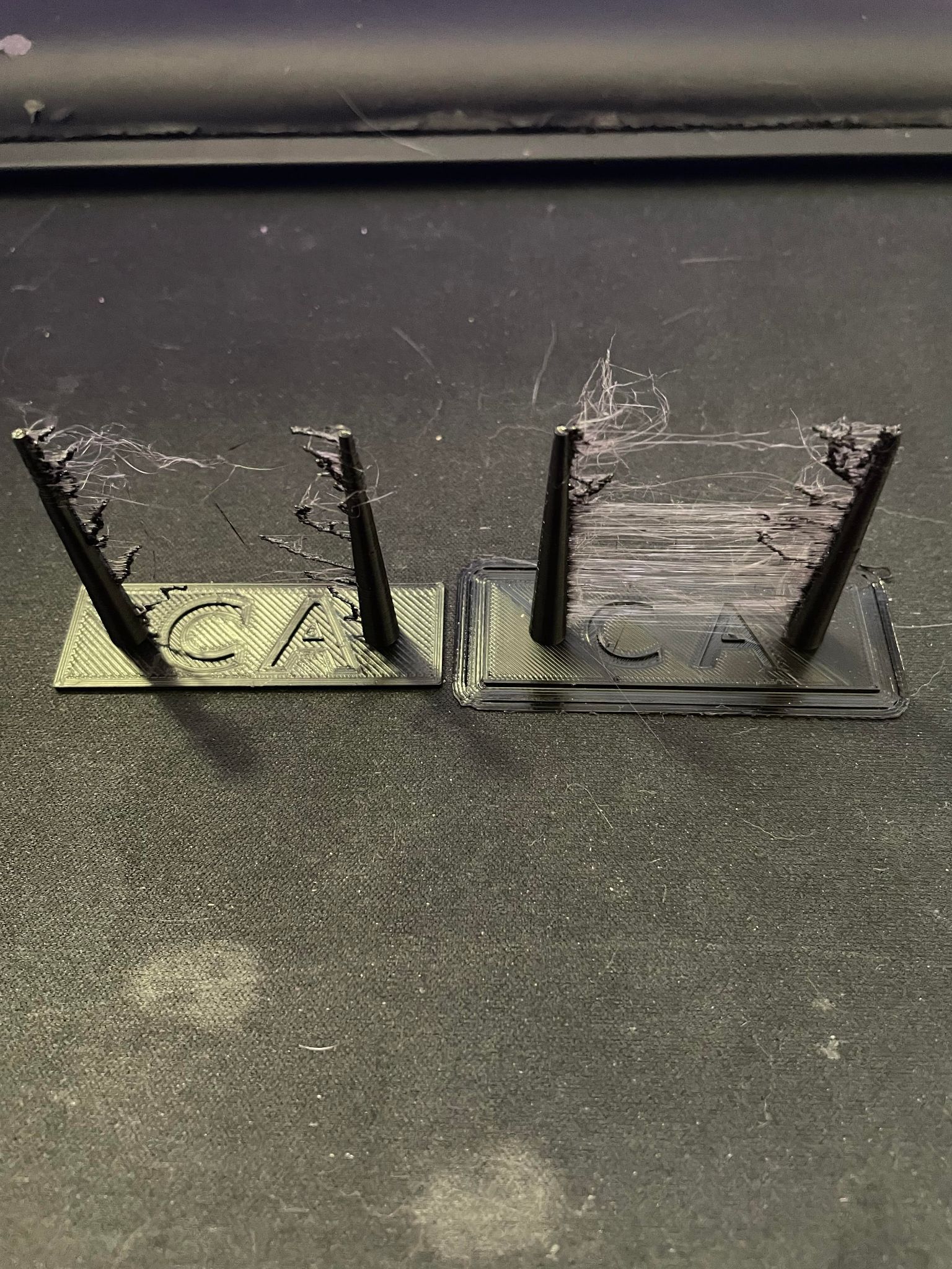

Ranger Posté(e) Novembre 19, 2021 Posté(e) Novembre 19, 2021 Hello, en ce moment, je bataille sur les tests d'impressions : Le souci majeur que je rencontre est le stringing, c'est une catastrophe. J'essaie quelques outils d'impression, en ce moment je tourne sur Cura (profils sidewinder x1 de base avec très peu de modif) avant, j'avais essayé repetier qui a l'air bien sympa avec Slic3r pour la découpe (pareil, profils de base de la sidewinder) si vous avez un tres bon soft pour cette imprimante je suis preneur. Mais voilà, après pas mal de test avec différents paramètres de rétractation et vitesse, c'est sans succès. Sur le prints gauche, il est sorti de Cura, celui de droite provient de repetier host avec Slic3r. Ya une grosse différence de netteté j'ai l'impression, je n'arrive pas à savoir ce qui est en cause. Je précise que la Sidewinder est stock, zéro modif. Le filament utilisé est celui-ci https://www.amazon.fr/gp/product/B07W47D4YZ/ref=ppx_yo_dt_b_asin_title_o02_s00?ie=UTF8&th=1

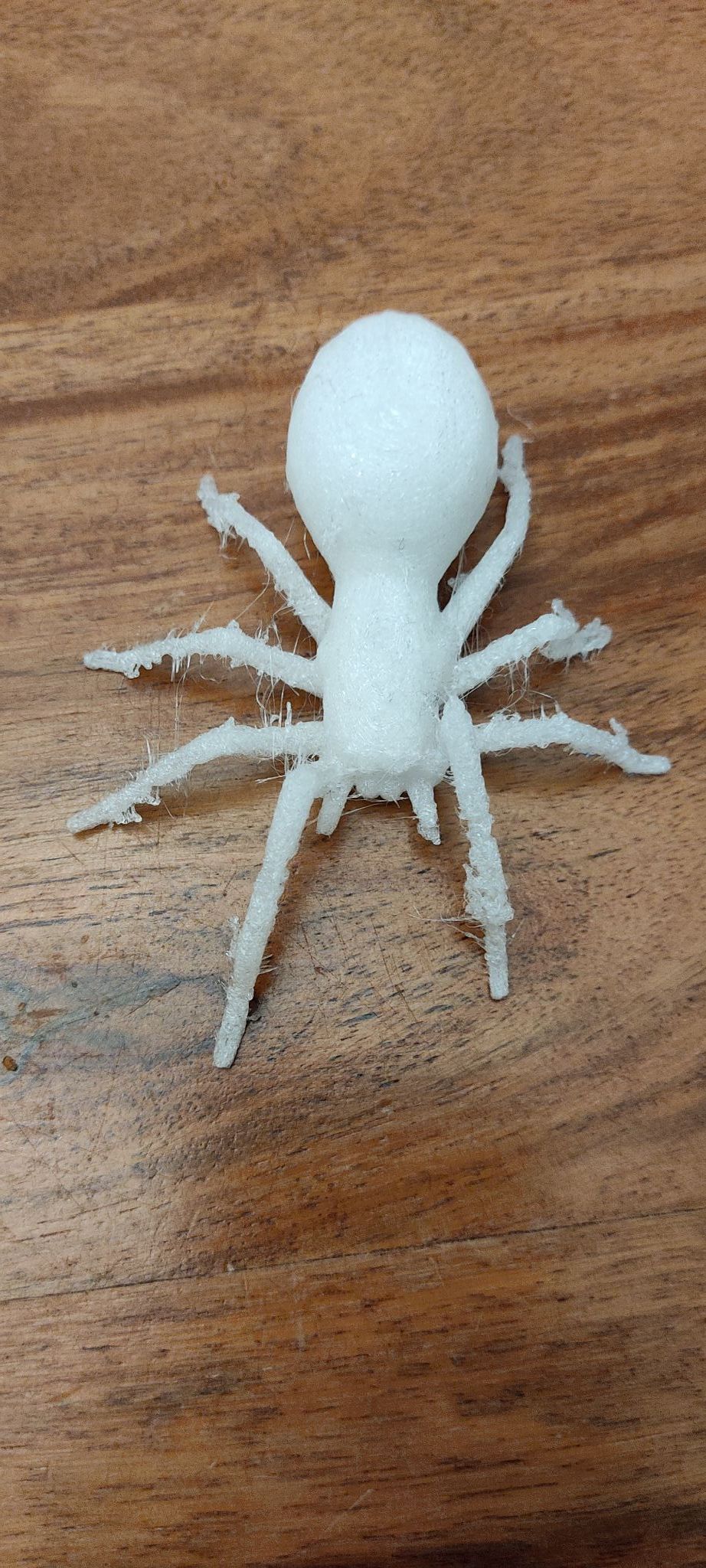

Invité Posté(e) Novembre 19, 2021 Posté(e) Novembre 19, 2021 je répondrai ; comme d'habitude il faut vérifier la température adaptée au filament la vitesse d'impression la vitesse et longueur de retraction la calibration de l'extrudeur, ainsi que le ressort de celui-ci la fixation du PTFE etc... par contre, moi je l'ai fait exprès sur cette pièce
PPAC Posté(e) Novembre 19, 2021 Posté(e) Novembre 19, 2021 (modifié) Salutation ! Donc du Sunlu PLA+ Le facteur principale pour moi c'est la température d'impression. Tu imprime a combien de °C ? (chez moi autre machine je suis souvent a 190°C pour du PLA "standard" donc souvent un poil en dessous des recommandations mais cela ne s'applique pas forcement pour toi ...) Sinon si l'anglais ne te rebute pas : https://teachingtechyt.github.io/calibration.html#retraction Modifié (le) Novembre 19, 2021 par PPAC
Ranger Posté(e) Novembre 19, 2021 Auteur Posté(e) Novembre 19, 2021 J'ai déjà essayé de multiple température concernant le filament, initialement avec la température recommandée au dos de la boite. (pour le bed ça requière 80° alors que certain print tournais sur 60° je ne sais pas ce que ça inflige sur de gros print ce genre de différence) Concernant la vitesse, je n'y pas trop touché, déjà testé en plein print et je n'ai pas vu de détail significatif. En ce qui concerne la vitesse de rétractation j'ai commencé a 2mm a 25mm/s je crois, sur ces derniers je suis sur 5mm à 50mm/s avec le décalage en Z. Par contre, la calibration de l'extrudeur... j'ai zappé cette étape, ça n'a pas l'air simple d'ailleurs PTFE, s'il s'agit du tube qui accompagne le filament d'après ce que j'ai compris, bah je n'en ai pas. D'après mes tests les températures n'ont pas l'air de jouer dessus et malheureusement la rétractation non plus. il y a 2 minutes, PPAC a dit : Salutation ! Donc du Sunlu PLA+ Le facteur principale pour moi c'est la température d'impression. Tu imprime a combien de °C ? (chez moi autre machine je suis souvent a 190°C pour du PLA "standard" donc souvent un poil en dessous des recommandations mais cela ne s'applique pas forcement pour toi ...) Sinon si l'anglais ne te rebute pas : https://teachingtechyt.github.io/calibration.html#retraction J'ai essayé de 190 a 210°
Savate Posté(e) Novembre 19, 2021 Posté(e) Novembre 19, 2021 il y a 1 minute, Ranger a dit : 5mm à 50mm/s tu vas boucher ta tête, en direct drive il ne faut pas aller au dessus de 2.5 - 3mm il y a 2 minutes, Ranger a dit : pour le bed ça requière 80° Du PLA à 80° c'est de la pâte sur le plateau 60° devrait largement suffire. il y a 3 minutes, Ranger a dit : PTFE, s'il s'agit du tube qui accompagne le filament d'après ce que j'ai compris, bah je n'en ai pas. si mais tu ne le vois pas il est entre la buse et l'extrudeur. Tu devrais essayer un tour de température 190°-220° (ça ne sert à rien d'aller au dessus pour du pla)
Idealnight Posté(e) Novembre 19, 2021 Posté(e) Novembre 19, 2021 décocher les options comme z-hop, rétracter au changement de couche, rétracter machin etc... ces options entrainent plus de problèmes que de corrections. La vitesse de déplacement joue un rôle aussi dans le stringing. Et oui ne pas oublier que si tu es en direct drive les valeurs hautes sont données par @Savate et en vitesse 25 c'est bien aussi. Si le stringing continue c'est que le problème est ailleurs par dans la rétraction.

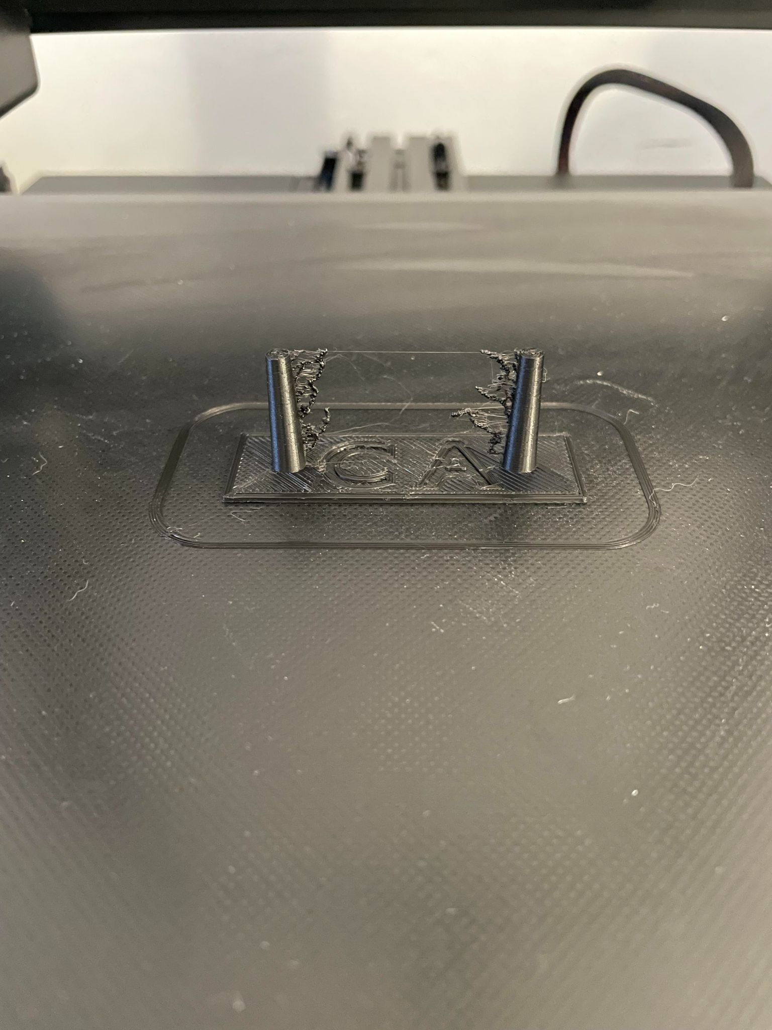

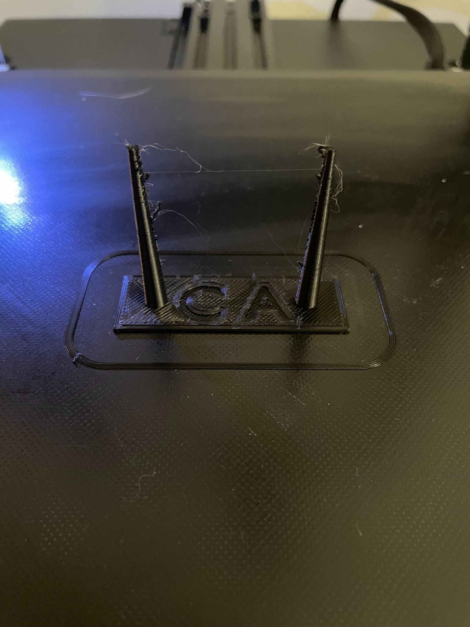

Ranger Posté(e) Novembre 20, 2021 Auteur Posté(e) Novembre 20, 2021 Voici mon test sous cura en standard quality avec 2mm de retract et 25mm/s a 220° Vers la fin du print, le problème apparait, mais c'est déjà bien mieux que les précédent, j'ai l'impression que ça manque de détail tous de même. A votre avis, que doit-je modifier pour améliorer encore le résultat ?

Idealnight Posté(e) Novembre 20, 2021 Posté(e) Novembre 20, 2021 Il faudrait peut-être explorer la piste d'un filament humide, mettre la bobine au four a 40/45° max pendant 2/3h puis essayer d'imprimer a nouveau. tu as réglé ton extrudeur ? A ta place je ferais mes tests a 200/210° max
Ranger Posté(e) Novembre 22, 2021 Auteur Posté(e) Novembre 22, 2021 J'ai pas encore calibré mon extruder, ma première impression (via l'imprimante, sans slicer) était très bien, je vais faire la calibration dans l'après midi. En revanche le filament humide, je crois bien qu'il en est la cause, vue que j'imprime peu en sois, j'ai commandé une DryBox https://www.amazon.fr/stockage-filament-dimprimante-filaments-limpression/dp/B08C9LKS3Y/ref=sr_1_12?keywords=drybox&qid=1637579278&sr=8-12 J'espère que ça pourra m'aider à préserver ma bobine bien plus longtemps vue le peu d'impression que j'effectue en ce moment.
Idealnight Posté(e) Novembre 22, 2021 Posté(e) Novembre 22, 2021 Je ne suis friand d'une dry box, en général on a tous un four encore faut-il pouvoir le mettre a peu près a 40° bien entendu.
