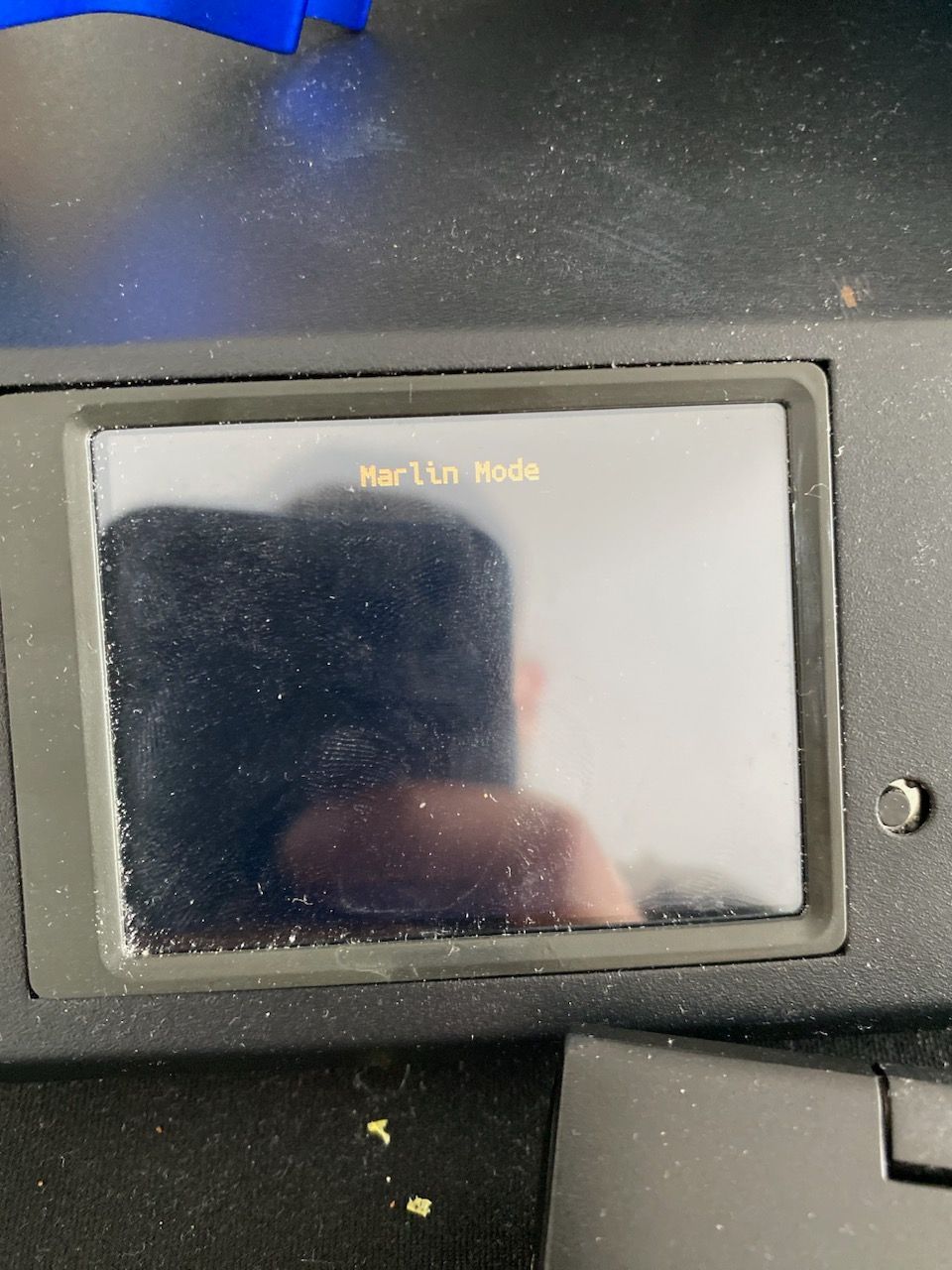

taktako Posté(e) Juillet 2, 2023 Partager Posté(e) Juillet 2, 2023 Bonjour à tous J'ai besoin de votre aide la communauté. Suite à une mauvaise manipulation, l'écran de l'imprimante (Artillery Sidewinder X2) affiche Marlin Mode (voir photo jointe) Impossible d'en sortir (même après redémarrage) Comment faire ? Merci Lien vers le commentaire Partager sur d’autres sites More sharing options...
Daoud333 Posté(e) Juillet 2, 2023 Partager Posté(e) Juillet 2, 2023 Il y a 2 heures, taktako a dit : Bonjour à tous J'ai besoin de votre aide la communauté. Suite à une mauvaise manipulation, l'écran de l'imprimante (Artillery Sidewinder X2) affiche Marlin Mode (voir photo jointe) Impossible d'en sortir (même après redémarrage) Comment faire ? Merci Tu reflashes via la SD Lien vers le commentaire Partager sur d’autres sites More sharing options...

MrMagounet Posté(e) Juillet 3, 2023 Auteur Partager Posté(e) Juillet 3, 2023 Le 02/07/2023 at 13:22, taktako a dit : Bonjour à tous J'ai besoin de votre aide la communauté. Suite à une mauvaise manipulation, l'écran de l'imprimante (Artillery Sidewinder X2) affiche Marlin Mode (voir photo jointe) Impossible d'en sortir (même après redémarrage) Comment faire ? Merci Pour en sortir il suffit généralement de reste appuyé 10 s sur l'ecran il dois te permettra de revenir au mode tft Lien vers le commentaire Partager sur d’autres sites More sharing options...
