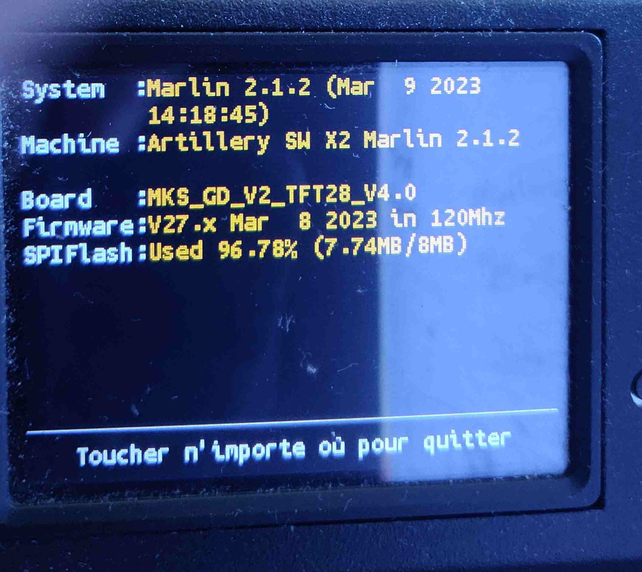

Salut ernest.mocassin.
Je n'ai pas de solution à te proposer mais j'ai quelques différences avec les informations que tu as données.
D'abord, je n'ai pas le message rouge "TFT en mode écoute !" et c'est mauvais signe.
Ensuite mon écran info montre une version de board différente avec un firmware de même version mais de fréquence (?) différente :
On remarquera que chez moi la lumière vient du côté droit. Mais ça ne devrait pas être aussi important que ça 😁.
MrMagounet devrait probablement pouvoir t'aider.
Bon courage.

Merci RobertDD
Je crois que c'est bon
Je suis allé dans Menu/Options/Connexion/Off
La mention  "TFT en mode écoute !" a disparu et maintenant je peux imprimer. Tu avais tout bon
Cooool !!!
En ce qui concerne la lumière, le soleil étant maintenant à l'ouest, tout baigne 🙂

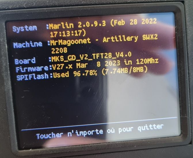

édit : Bon en fait @MrMagounet a (ENCORE 🙏🙏🙏) déjà fait tout le travail ici :
Avant que je me lance.. j’avais 2 questions ...

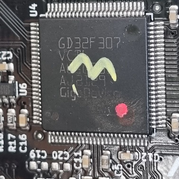

1 - je vois partout qu'on parle d'un  TFT avec puce GD32F305.. a l'époque j'avais regarder rapidement et j'avais pris pour acquis que j'étais bien en GD32F305.. or je viens  de regarder précisément... et en fait je suis en GD32F307  GD32F307.thumb.jpg.95154c932ae3eedcab3281a9e29287bf.jpg
c'est grave docteur ? est ce que je suis le seul ?
Car au final comme j'ai toujours eu l’impression d'avoir eu des galère avec cette imprimante.. je me demandais si au final j'avais une X2 'like' sans le savoir...
2 - je suis en bootloader 3.0.4.
- Y-a-t’il des intérêts a passer en bootloader 3.0.5 ?
- Est ce faisable ?
Modifié (le) par Drik_ky
Tu n'es pas en capacité de changer le bootloader. Je ne savais même pas que des écran en gd32f307 existait. Faut que tu test.
-  c'est ce que je pensais pour le bootloader, mais je préférai être sur !
- alors lors de la version 1.2.1, ca avait marché, mais avec le temps, j'ai perdu de la sensiblité de la partie tactile de l'écran.. je prenais ca pour un coup de chaud.. maintenant, je m'interroge..
bref affaire a suivre (..dès que je comprends comment on recompile ta version avecTMC2208 🤣)
