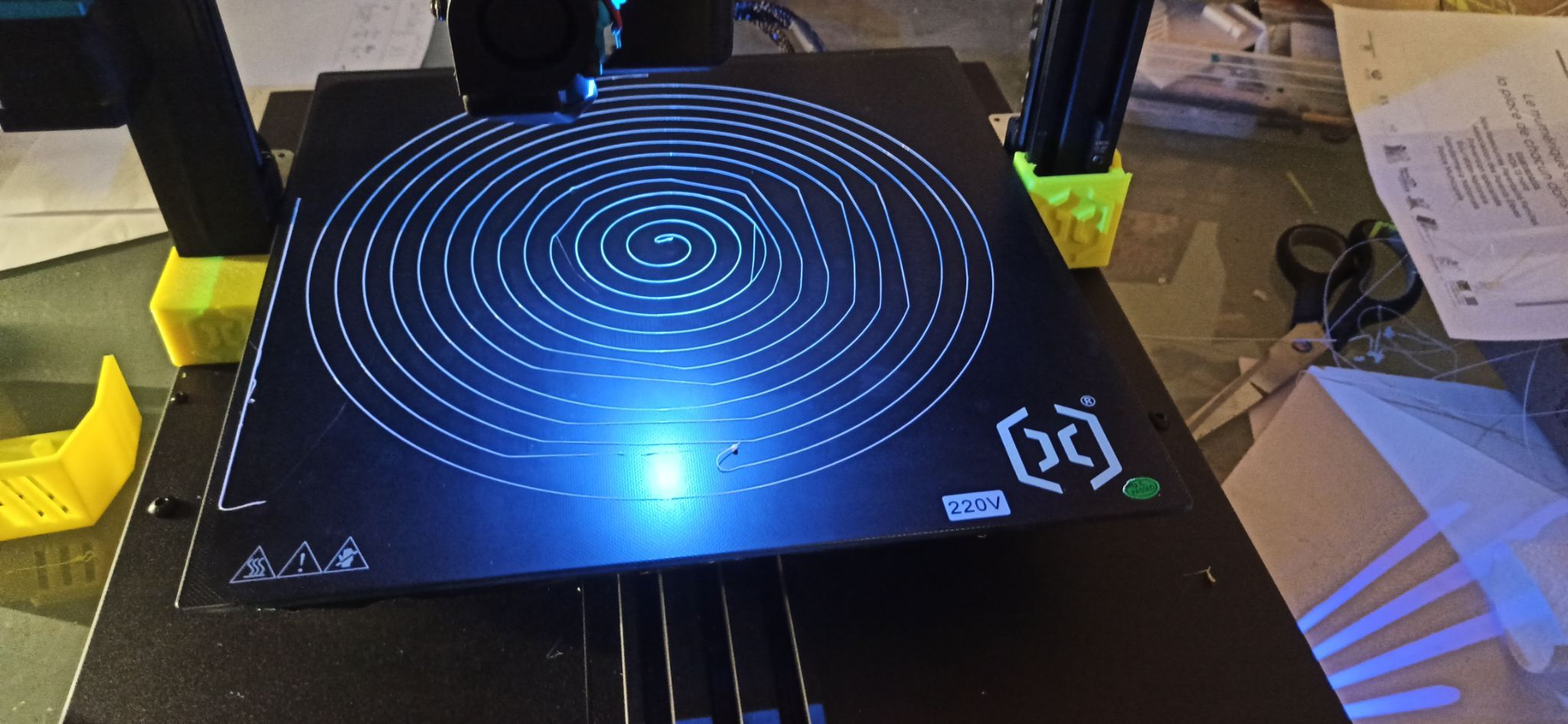

ppx32 Posté(e) Novembre 20, 2021 Partager Posté(e) Novembre 20, 2021 (modifié) 2e weekend que je consacre à tenter le calibrage sur les 5 points de cette SideWinder X1 neuve... Je me retrouve avec 2 problèmes difficiles à résoudre > 5e Point toujours plus serrée que les 4 angles... . Après la tonne de vidéos vus, j'ai capté qu'avec une feuille A4 classique il faut que cela passe dessous tout en ressantant que cela gratte légèrement. > Je pense que c'est lié mais je me serre d'un test STL qui au fil des calibrations à tendance sur les bords à se décoller... > Sinon de nombreuses impressions où cela fait un pâté. Besoin de vos conseils... car je suis assez fatigué Modifié (le) Novembre 20, 2021 par ppx32 Lien vers le commentaire Partager sur d’autres sites More sharing options...

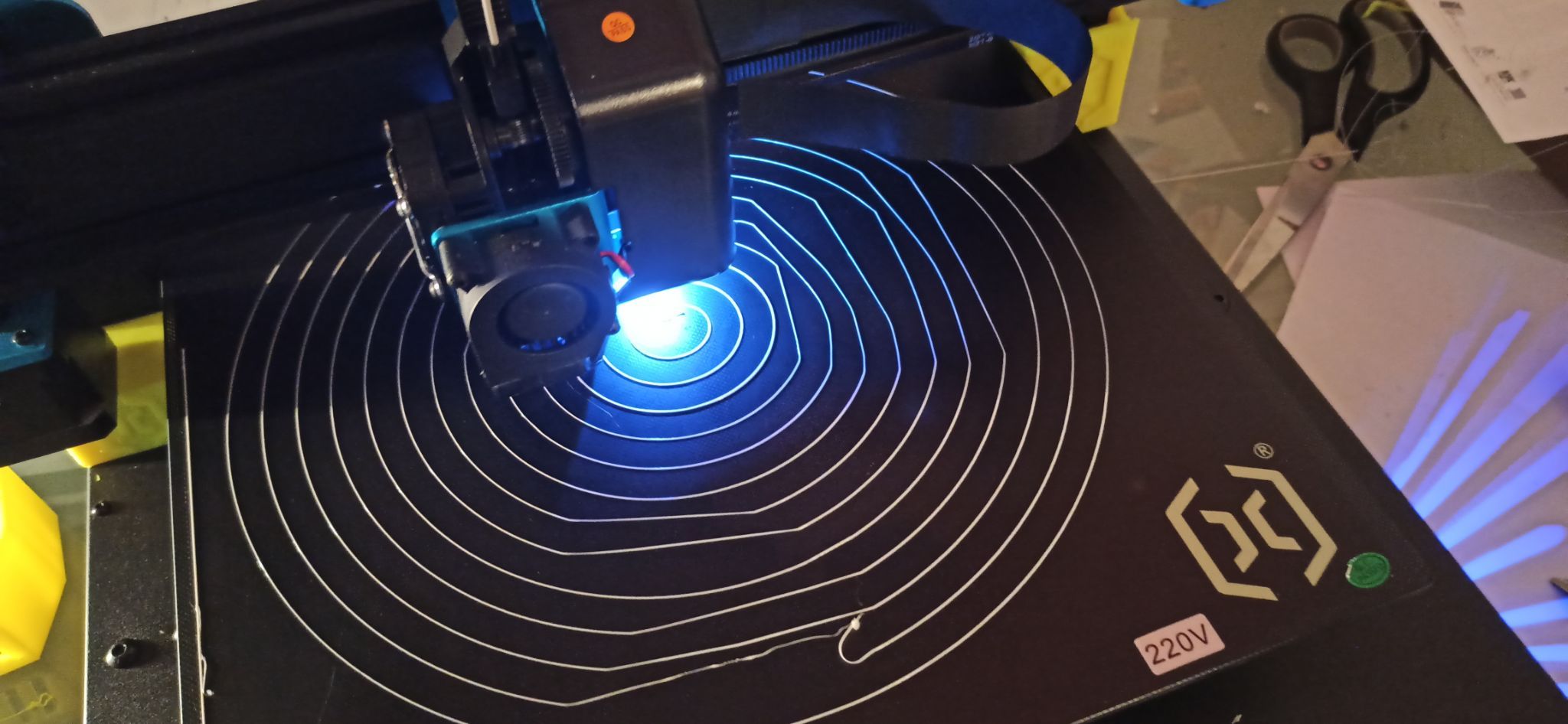

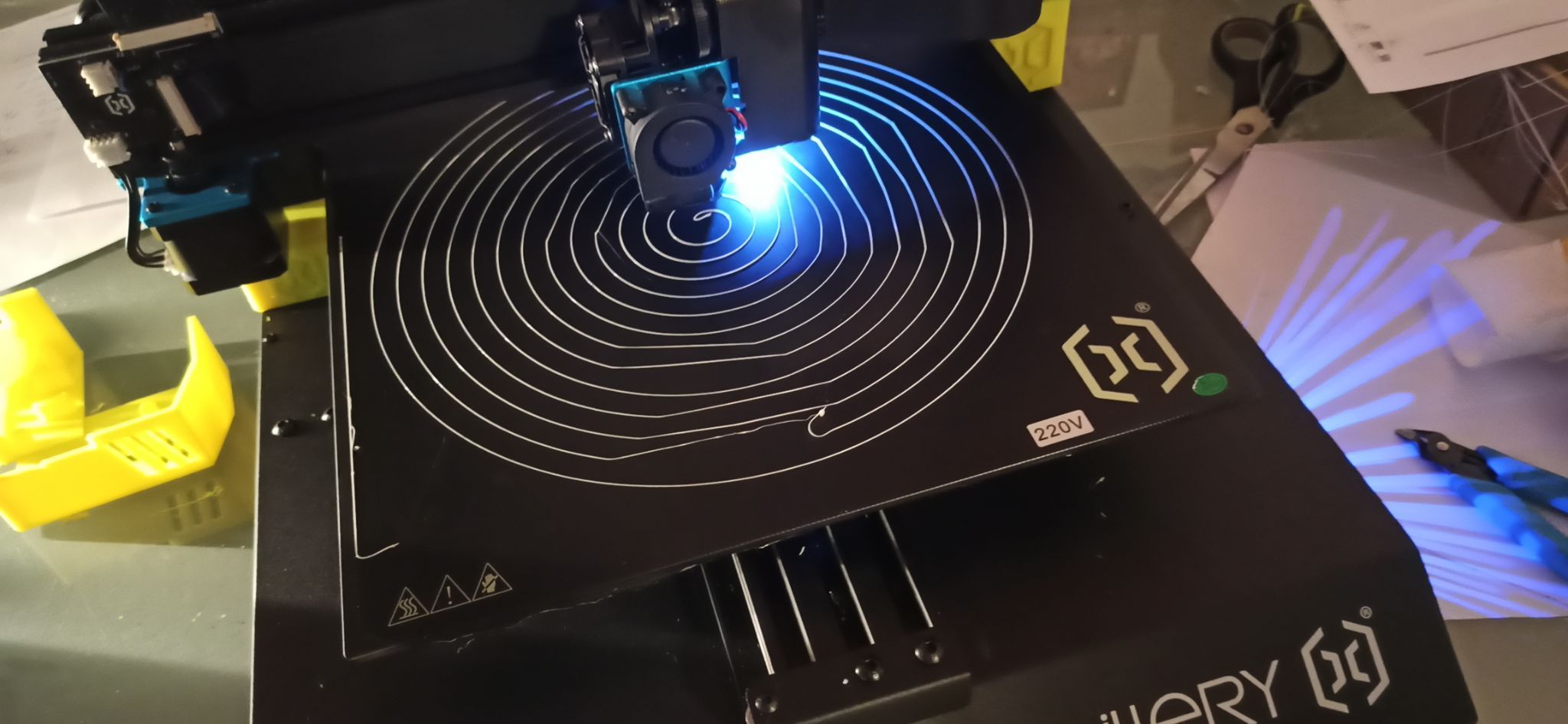

J-Philippe Posté(e) Novembre 20, 2021 Partager Posté(e) Novembre 20, 2021 Comme je le vois sur tes photos, c'est ton plateau qui n'est pas propre. Et donc, ça n'accroche pas par moments. Si le plateau était vraiment bombé/creux, tu aurais le centre qui tiendrait et pas les bords ou l'inverse. Là ce n'est pas le cas. Ca n'est pas bon à 3h et 6h. Donc, je pense qu'on bon nettoyage à l'alcool isopro devrait aller. Ensuite fais un test avec des carrés ( https://docarti.fr/les-tests-a-imprimer/#La_mise_a_niveau_du_plateau ) Tu verras mieux avec des carrés parce que ça te montrera la régularité de l'impression. Et pour finir, si ça ne colle toujours pas, un bon coup de3dlac et ça le fera. Mais il est capital que ta première couche soit nickel. Sinon, ce sont des problèmes garantis. Lien vers le commentaire Partager sur d’autres sites More sharing options...

fran6p Posté(e) Novembre 20, 2021 Partager Posté(e) Novembre 20, 2021 Nettoyage +1 mais également réduire encore un peu la distance buse / plateau, le filament ne me semble pas suffisamment écrasé (il a l'air encore rond ). 80°C pour le plateau avec du PLA, c'est trop chaud (si effectivement le plateau est réellement à cette température). Quelle est la vitesse d'impression de la première couche ? 20 mm/s max, c'est généralement bien. L'alcool à 70° de pharmacie contient généralement des adjuvants (acétone, eau, …), il est préférable d'utiliser ou de l'alcool isopropylique (99°) ou du vinaigre blanc (si on apprécie son odeur) ou huile de coude + eau chaude + MIR (ou savon de Marseille), puis rinçage et séchage ou encore de l'alcool à brûler. A éviter, l'alcool ménager surtout s'il sent bon. 1 Lien vers le commentaire Partager sur d’autres sites More sharing options...

Invité Posté(e) Novembre 20, 2021 Partager Posté(e) Novembre 20, 2021 je plussoie @fran6p sur la distance buse <>plateau, elle est trop importante, les fils ne sont pas écrasé pour une première couche les endroits ou ça se décolle sont soit sale, soit en creux , ou un peu des deux Lien vers le commentaire Partager sur d’autres sites More sharing options...

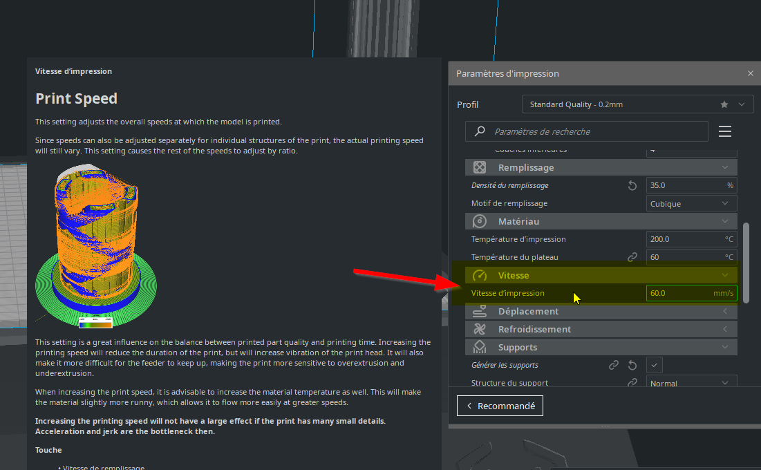

ppx32 Posté(e) Novembre 20, 2021 Auteur Partager Posté(e) Novembre 20, 2021 Mais je viens de capter que cette vitesse à marquer dans Cura cela correspond à l'impression qui arrive de l'extrudeur ou c'est la vitesse de mouvement ? Lien vers le commentaire Partager sur d’autres sites More sharing options...
MrMagounet Posté(e) Novembre 20, 2021 Partager Posté(e) Novembre 20, 2021 Tu as les vitesses de mouvement sans impression, et celle lors d'extrusion de matière puis tu as aussi les accélérations que tu peux gérer. Lien vers le commentaire Partager sur d’autres sites More sharing options...
ppx32 Posté(e) Novembre 21, 2021 Auteur Partager Posté(e) Novembre 21, 2021 Je parle de ce paramètre. Il vaut mieux que je laisse à 60mm/s, non ? Lien vers le commentaire Partager sur d’autres sites More sharing options...

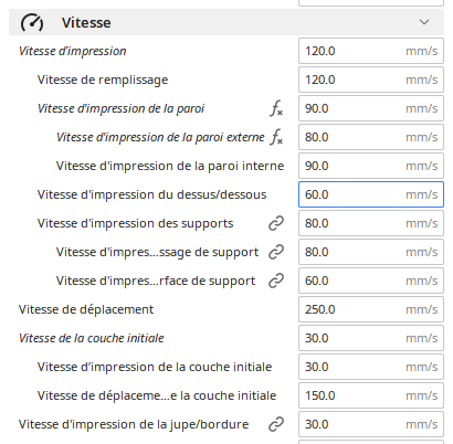

MrMagounet Posté(e) Novembre 21, 2021 Partager Posté(e) Novembre 21, 2021 il y a 59 minutes, ppx32 a dit : Je parle de ce paramètre. Il vaut mieux que je laisse à 60mm/s, non ? Passe ton interface cura en mode avancer ou expert pour avoir des réglage plus fin. En générale si tu choisir dans vitesse d'impression 60mm/s, tu l'auras pour la vitesse de remplissage, le reste serra divisé par 2 et ta première couche entre 20mm/s et 30mm/s. Voici un exemple sur un des dernière impression que j'ai fait sur ma Genius (ne prend pas ces valeurs pour ta X1 hein, je suis en 32bits avec pas mal d'ajustement), ce print demandait beaucoup de précision plein de petit détail déco de noël. J'ai donc pas imprimer aussi vite que parfois. Sur un X1 classique, tu peux mettre Vitesse d'impression a 80mm/s, les parois et support a 60mm/s et dessus dessous a 50mm/s sa passe sans soucis, après a voir et ajuster. Laisse le première couche entre 20mm/s et 30mm/s. Lien vers le commentaire Partager sur d’autres sites More sharing options...

Invité Posté(e) Novembre 21, 2021 Partager Posté(e) Novembre 21, 2021 (modifié) il n'est pas écrasé parce que la distance buse<>plateau n'est pas bonne,la buse est bien trop haute j'ose rappeler que cette distance, ce n'est pas au mm, mais au 5/100 de mm qu'il se règle Modifié (le) Novembre 21, 2021 par Patrick76 Lien vers le commentaire Partager sur d’autres sites More sharing options...
