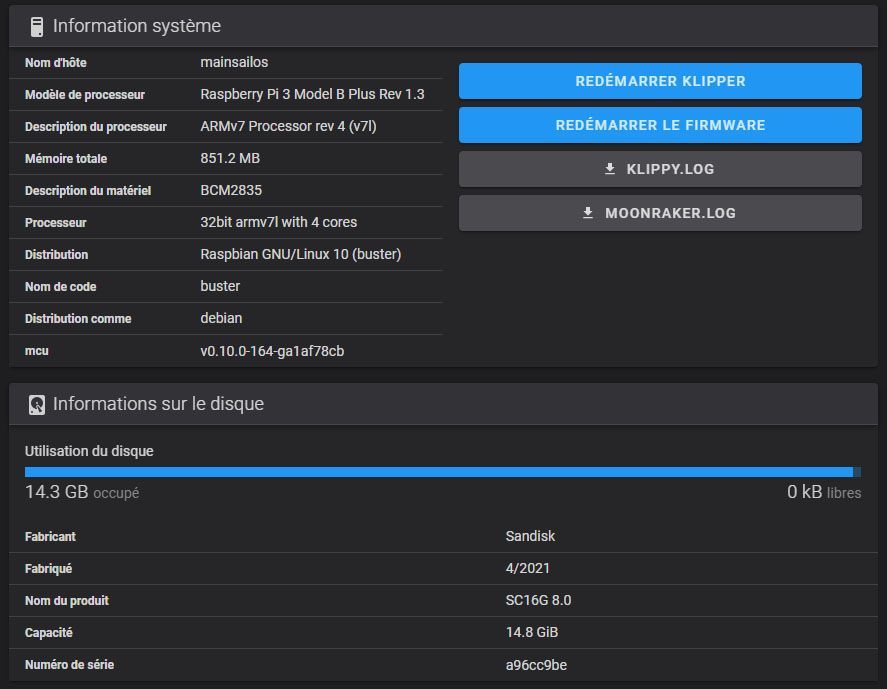

David590 Posté(e) Novembre 29, 2021 Partager Posté(e) Novembre 29, 2021 (modifié) Bonjour à tous, Depuis que j'utilise Klipper, j'ai vu petit à petit l'espace disque libre se réduire pour arriver à "0kB libres" Encore hier j'avais 3 gcode dans la liste mais aujourd'hui impossible d'en charger un autre J'ai effacé les 3 gcode présents, j'ai également vérifié avec winscp dans /home/pi/gcode_files et le dossier est bien vide pourtant il n'y a toujours pas d'espace disponible Je ne peux même plus imprimer, impossible de charger un fichier D'où peut bien venir le problème ? pi@mainsailos:~ $ df -h Filesystem Size Used Avail Use% Mounted on /dev/root 15G 14G 0 100% / devtmpfs 404M 0 404M 0% /dev tmpfs 436M 0 436M 0% /dev/shm tmpfs 436M 17M 419M 4% /run tmpfs 5.0M 4.0K 5.0M 1% /run/lock tmpfs 436M 0 436M 0% /sys/fs/cgroup /dev/mmcblk0p1 253M 49M 204M 20% /boot tmpfs 88M 0 88M 0% /run/user/1000 Modifié (le) Novembre 29, 2021 par David590 Lien vers le commentaire Partager sur d’autres sites More sharing options...
fran6p Posté(e) Décembre 1, 2021 Partager Posté(e) Décembre 1, 2021 Bizarre La racine du système ( / ) est pleine. Il faut que tu trouves quels dossiers occupent de la place. du -h -c -S / La liste est longue, tu peux la concaténer dans un fichier (en espérant qu'il y ait encore un peu de place pour le stocker) en ajoutant en fin de la commande un pipe ( > liste-occupation.txt) ou si tu as le temps en faisant une pause via ( | less ). 1 Lien vers le commentaire Partager sur d’autres sites More sharing options...
David590 Posté(e) Décembre 1, 2021 Auteur Partager Posté(e) Décembre 1, 2021 Il y a 4 heures, fran6p a dit : La racine du système ( / ) est pleine. Ca ok j'ai compris Il y a 4 heures, fran6p a dit : du -h -c -S / La liste est longue, tu peux la concaténer dans un fichier (en espérant qu'il y ait encore un peu de place pour le stocker) en ajoutant en fin de la commande un pipe ( > liste-occupation.txt) ou si tu as le temps en faisant une pause via ( | less ). Par contre là tu m'as perdu Entre temps j'ai tout réinstallé sur une autre carte 32Go, 4.1Go utilisé après installation il y a 2 jours et là déjà 7.2Go utilisé, c'est vraiment bizarre On en peut pas voir la taille des dossiers avec WinSCP ? Lien vers le commentaire Partager sur d’autres sites More sharing options...

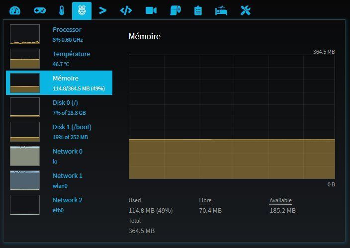

trotro Posté(e) Décembre 2, 2021 Partager Posté(e) Décembre 2, 2021 Il y a 2 heures, Patrick76 a dit : la mémoire ram est saturée à cause de klipper Actuellement, impression en cours : - Utilisation du système --> Mémoire système 14%, Charge de Klipper 8% environ On est loin des limites du Pi3B Informations sur le disque : valeurs qui n'ont pas évoluées depuis plus d'une semaine et une vingtaine d'impressions. 1 Lien vers le commentaire Partager sur d’autres sites More sharing options...
Invité Posté(e) Décembre 2, 2021 Partager Posté(e) Décembre 2, 2021 Il y a 2 heures, trotro a dit : Actuellement, impression en cours : - Utilisation du système --> Mémoire système 14%, Charge de Klipper 8% environ On est loin des limites du Pi3B Informations sur le disque : valeurs qui n'ont pas évoluées depuis plus d'une semaine et une vingtaine d'impressions. tu n'utilise pas le même matériel que David590 tes paramètres klipper sont peut être différents et une instruction, efface la mémoire ram sans intervention de ta part ce sont bien sur des hypothèses, mais à vérifier, un forum, c'est fait pour ça Lien vers le commentaire Partager sur d’autres sites More sharing options...

fran6p Posté(e) Décembre 4, 2021 Partager Posté(e) Décembre 4, 2021 La carte était une de marque (Sandisk, Kingston, Samsung,…) ou une Noname ? Si Noname, la capacité réelle n'était peut-être pas celle marquée Elle pourrait avoir été corrompue par des arrêts intempestifs / forcés du RPi . 1 1 Lien vers le commentaire Partager sur d’autres sites More sharing options...
Savate Posté(e) Décembre 4, 2021 Partager Posté(e) Décembre 4, 2021 il y a 3 minutes, fran6p a dit : Si Noname, la capacité réelle n'était peut-être pas celle marquée une 8To achetée sur wish ? 1 Lien vers le commentaire Partager sur d’autres sites More sharing options...
David590 Posté(e) Décembre 4, 2021 Auteur Partager Posté(e) Décembre 4, 2021 (modifié) Il y a 5 heures, fran6p a dit : La carte était une de marque (Sandisk, Kingston, Samsung,…) ou une Noname ? Si Noname, la capacité réelle n'était peut-être pas celle marquée Elle pourrait avoir été corrompue par des arrêts intempestifs / forcés du RPi . Oui c'est une Sandisk Ultra SDHC class10/U1 achetée sur Amazon Et je fais toujours bien attention à éteindre le RPi correctement Il y a 5 heures, Savate a dit : une 8To achetée sur wish ? Ah non j'aime pas wish Modifié (le) Décembre 4, 2021 par David590 Lien vers le commentaire Partager sur d’autres sites More sharing options...

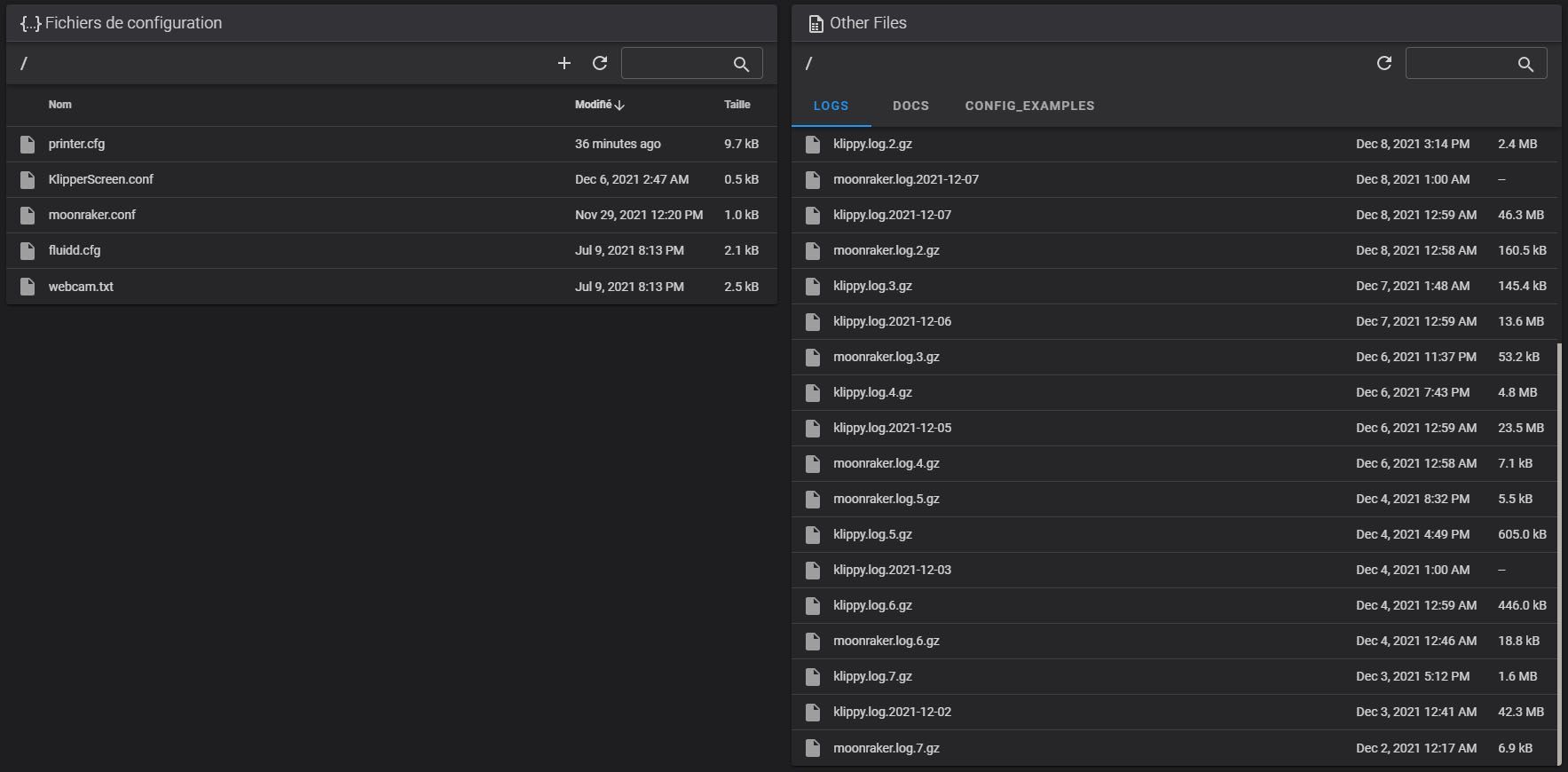

David590 Posté(e) Décembre 9, 2021 Auteur Partager Posté(e) Décembre 9, 2021 Je surveille de près le stockage, hier je suis monté à 14.8 Go et aujourd'hui c'est redescendu à 9.3 Go ! Je viens de m'apercevoir d'un truc, c'est normal d'avoir un klippy.log.4.gz, klippy.log.5.gz, klippy.log.6.gz.... ? Lien vers le commentaire Partager sur d’autres sites More sharing options...
Invité Posté(e) Décembre 9, 2021 Partager Posté(e) Décembre 9, 2021 Il y a 7 heures, David590 a dit : Je surveille de près le stockage, hier je suis monté à 14.8 Go et aujourd'hui c'est redescendu à 9.3 Go ! Je viens de m'apercevoir d'un truc, c'est normal d'avoir un klippy.log.4.gz, klippy.log.5.gz, klippy.log.6.gz.... ? ça rejoint ce que je disais des fichiers temporaires qui ne s'efface pas toujours regarde dans la programmation et désactive les logs, ce sont des fichiers qui servent pour le débogage, mais sont inutiles ensuite, sauf panne incompréhensible Lien vers le commentaire Partager sur d’autres sites More sharing options...
trotro Posté(e) Décembre 9, 2021 Partager Posté(e) Décembre 9, 2021 Il y a 12 heures, David590 a dit : c'est normal d'avoir un klippy.log.4.gz, klippy.log.5.gz, klippy.log.6.gz.... ? Je pense que oui, j'ai les mêmes fichiers. Ma mémoire utilisation disque reste toujours à 3,6 Go. J'utilise une version Fluidd light, pas d'écran et de caméra connectés sur le Pi3B. 1 Lien vers le commentaire Partager sur d’autres sites More sharing options...

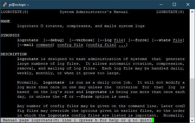

fran6p Posté(e) Décembre 10, 2021 Partager Posté(e) Décembre 10, 2021 Avec Linux, la gestion des rotations des journaux passe généralement par «logrotate». Si tu as accès en ssh, regarde si dans le dossier /etc existent le fichier logrotate.conf et le dossier logrotate.d qui devraient te donner des informations sinon il faudrait poser la question au développeur de fluidd pour savoir comment sont gérés ces fichiers journaux et leur rotation. 1 Lien vers le commentaire Partager sur d’autres sites More sharing options...
David590 Posté(e) Décembre 13, 2021 Auteur Partager Posté(e) Décembre 13, 2021 Le 10/12/2021 at 19:25, fran6p a dit : Avec Linux, la gestion des rotations des journaux passe généralement par «logrotate». Si tu as accès en ssh, regarde si dans le dossier /etc existent le fichier logrotate.conf et le dossier logrotate.d qui devraient te donner des informations sinon il faudrait poser la question au développeur de fluidd pour savoir comment sont gérés ces fichiers journaux et leur rotation. Oui j'ai accès en ssh mais je ne sais pas m'en servir, je ne fais qu'entrer les commandes que je trouve dans les tutos si je tape /etc j'ai ca : pi@fluiddpi:~ $ /etc -bash: /etc: Is a directory Mon stockage est à 5.1Go actuellement, ca monte en flèche des fois mais apparemment ca redescend toujours, faut pas être trop limite sur la taille de la sd Lien vers le commentaire Partager sur d’autres sites More sharing options...
trotro Posté(e) Décembre 13, 2021 Partager Posté(e) Décembre 13, 2021 Commande cd --> pour naviguer dans les fichiers et répertoires exemple: cd /etc Commande ls --> pour visualiser le contenu d’un répertoire ls Utiliser l’éditeur de texte Nano (normalement déjà installé) pour éditer le fichier "logrotate.conf" sudo nano /etc/logrotate.conf pour éditer les fichiers contenus dans le répertoire logrotate.d (klipper, moonraker...) la procédure est la même que précédemment sudo nano... 1 Lien vers le commentaire Partager sur d’autres sites More sharing options...

Savate Posté(e) Décembre 15, 2021 Partager Posté(e) Décembre 15, 2021 Il y a 2 heures, David590 a dit : Si je comprend bien il suffit de patienter et l'espace se libère tout seul tu peux activer la compression comme ça ils seront toujours là, mais ils seront tout petits il faudrait regarder ce qu'il y a dans les logs pour comprendre pourquoi ils grossissent autant sur mes klipper les plus gros logs prennent une petite centaine de megas sur 4 semaines, c'est gros, mais c'est raisonnable. Lien vers le commentaire Partager sur d’autres sites More sharing options...

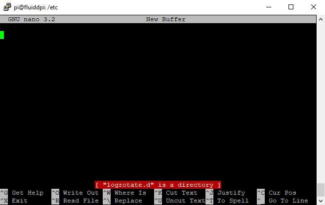

fran6p Posté(e) Décembre 15, 2021 Partager Posté(e) Décembre 15, 2021 @David590 Le dossier logrotate.d n'est probablement pas vide mais un dossier ne peut pas être ouvert avec un éditeur de textes Ta copie écran (nano comme éditeur) le dit d'ailleurs : le message en rouge. @Patrick76 Il vaut mieux éviter de saisir des paramètres au petit bonheur. Chaque commande Linux normalement dispose d'une aide ou d'une page de manuel ( man ) Exemple: pi@octopi:~ $ man logrotate Qui retournera toutes les options possibles. 1 Lien vers le commentaire Partager sur d’autres sites More sharing options...
