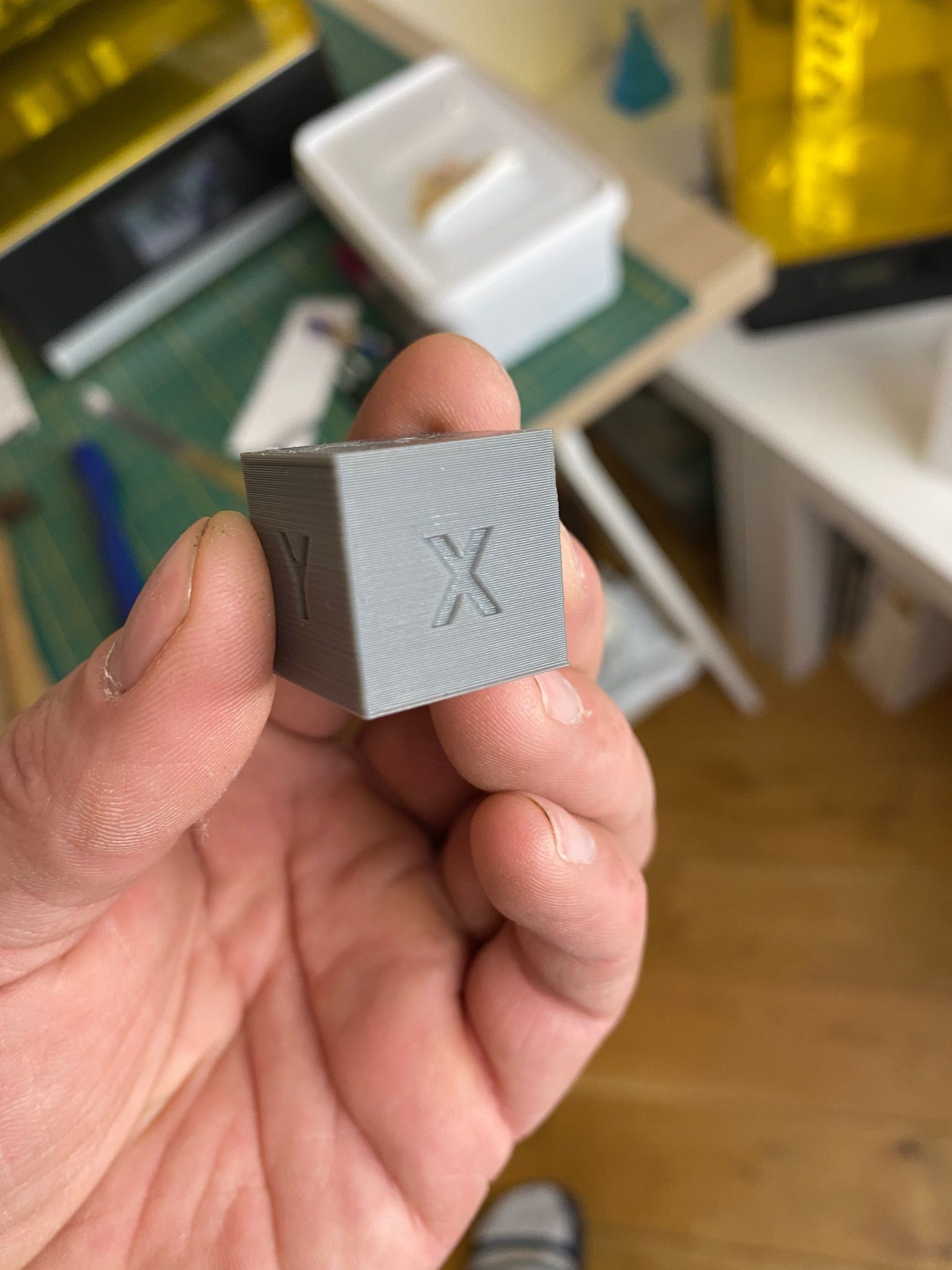

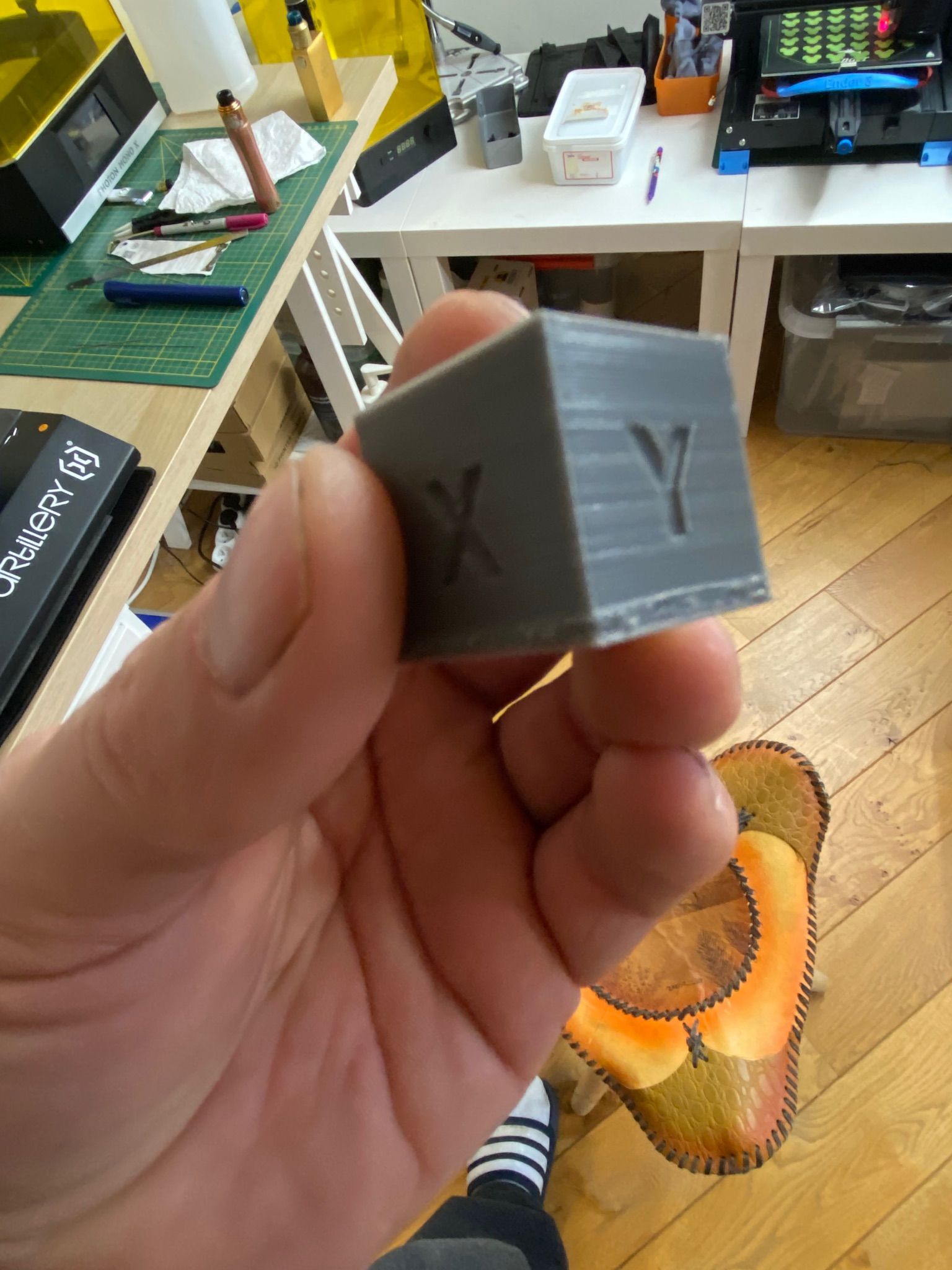

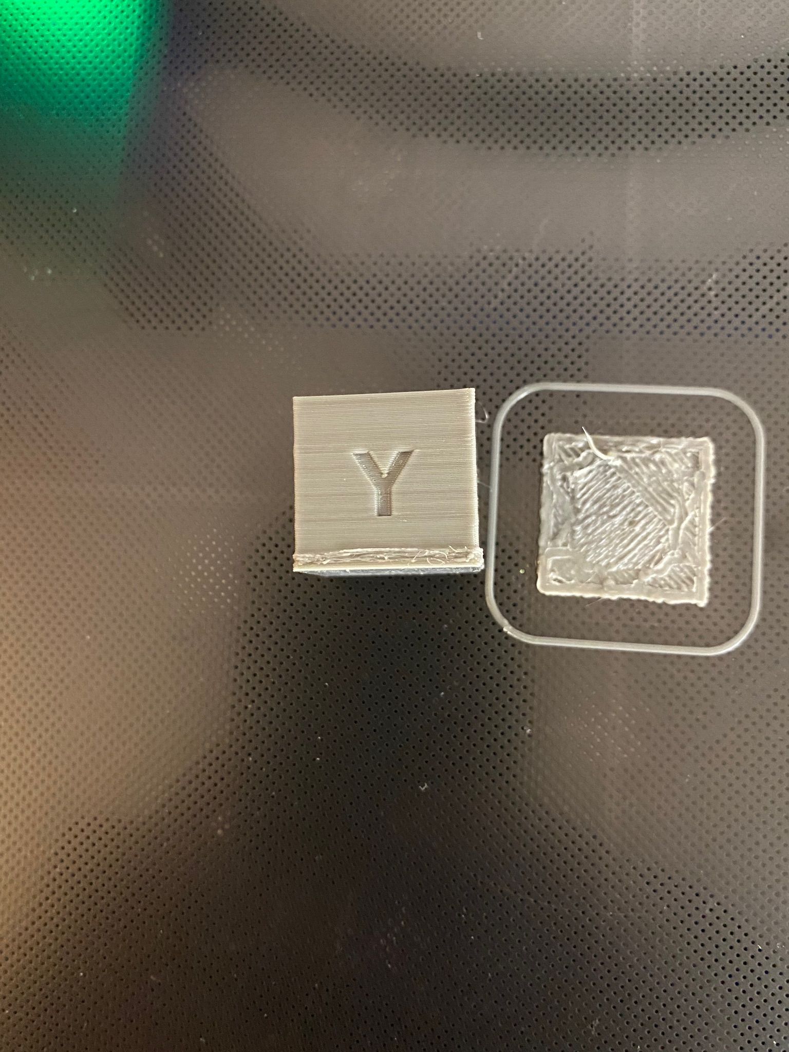

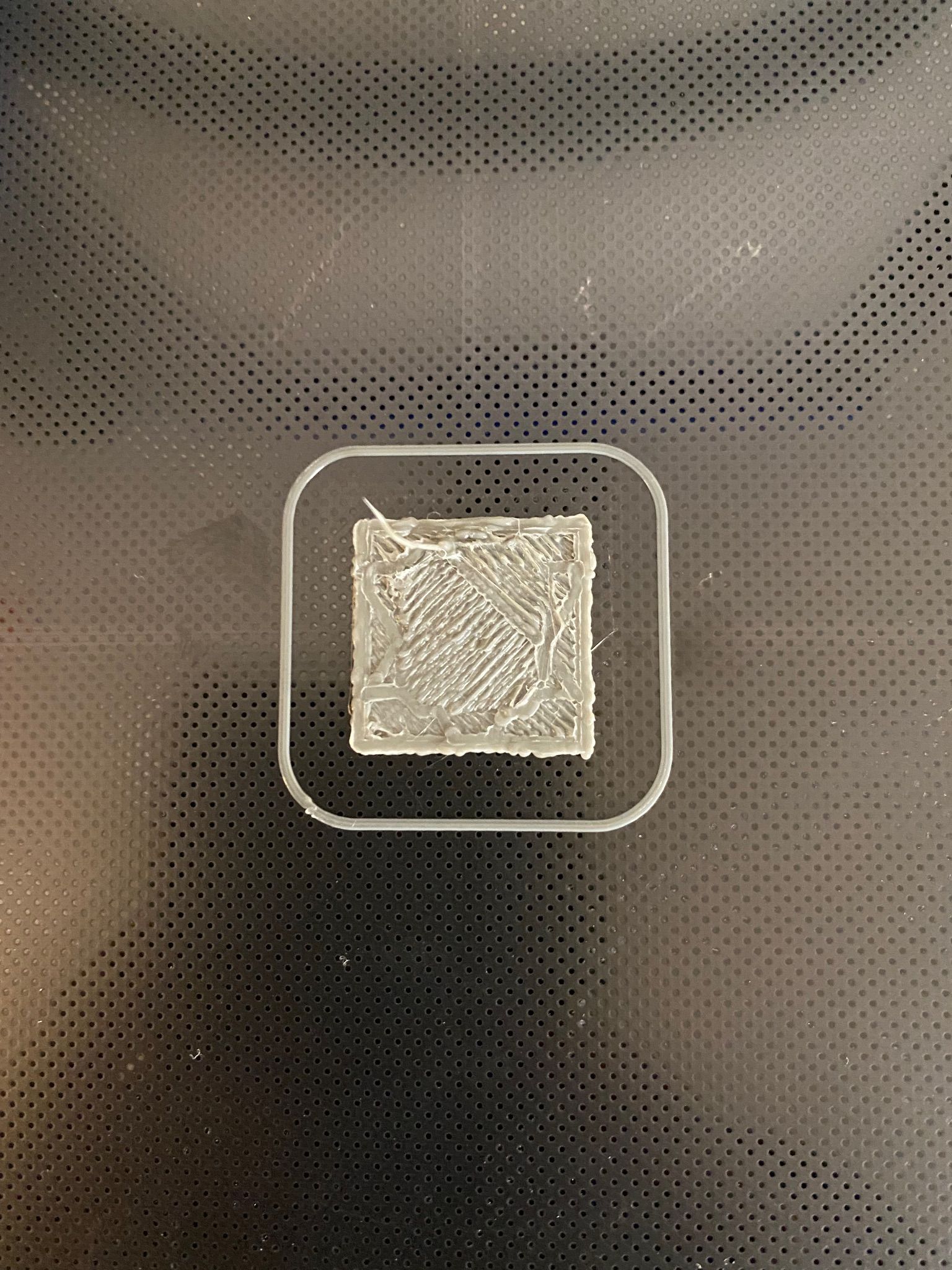

Hazelouane Posté(e) Décembre 1, 2021 Auteur Partager Posté(e) Décembre 1, 2021 @MrMagounetj ai bien suivi les étapes et réussi à réglé le z offset comme un bleu je n avai pas fait chauffer la buse et le plateau se soucie réglé un autre est apparu en impression ma première couche est nickel mais une fois que je passe sûr la 2 eme couche le remplissage des solides est catastrophique sûr les 4/5 couches qui suive jusqu’au moment où sa imprime normalement avec le remplissage à 15 % jusqu’à la fin de l impression j ai testé plusieurs slicer mais le problème reste le même je joint quelques photos c est plus parlant Lien vers le commentaire Partager sur d’autres sites More sharing options...

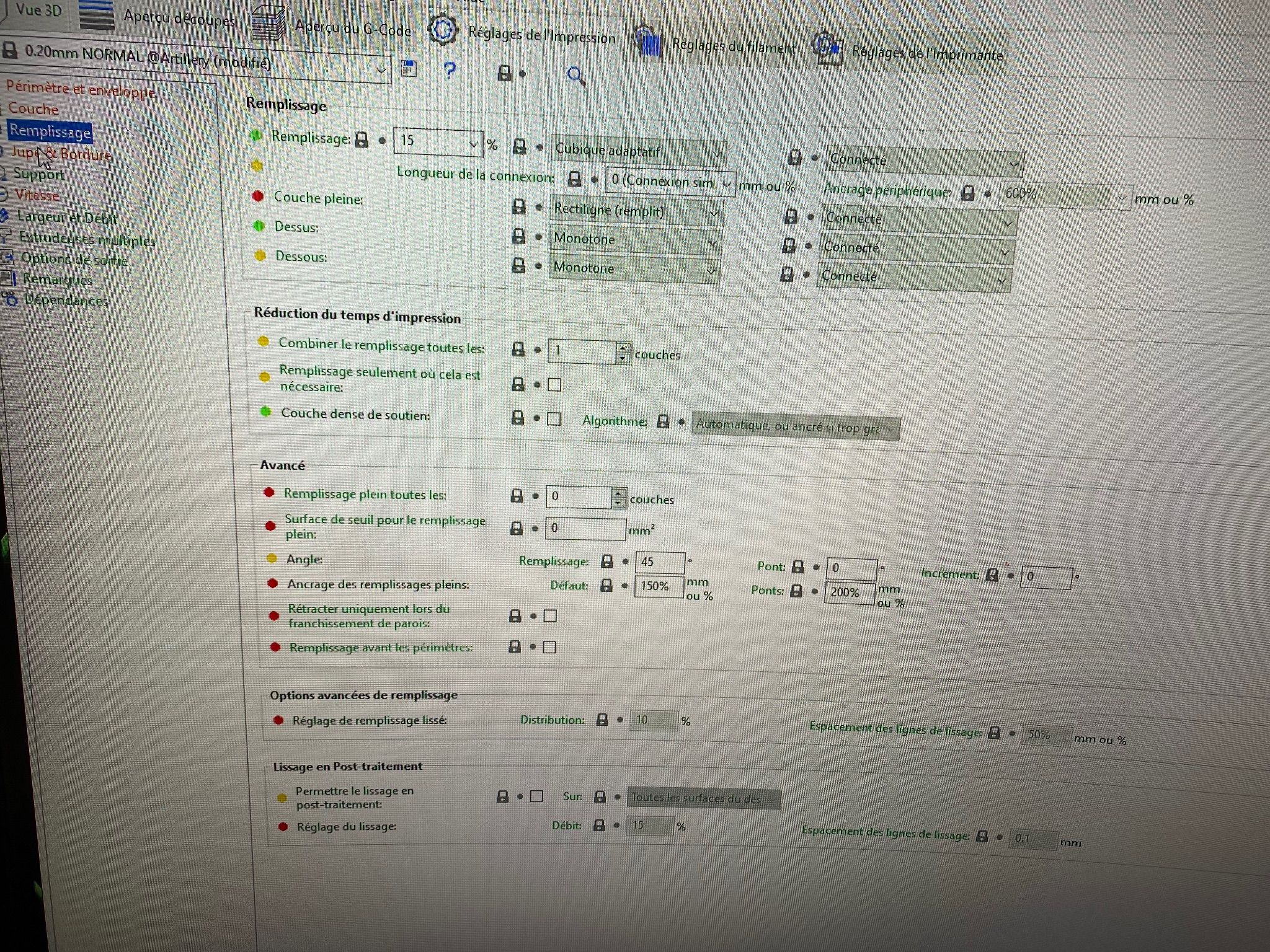

JeanJul Posté(e) Décembre 1, 2021 Partager Posté(e) Décembre 1, 2021 (modifié) il y a 34 minutes, Hazelouane a dit : @MrMagounetj ai bien suivi les étapes et réussi à réglé le z offset comme un bleu je n avai pas fait chauffer la buse et le plateau se soucie réglé un autre est apparu en impression ma première couche est nickel mais une fois que je passe sûr la 2 eme couche le remplissage des solides est catastrophique sûr les 4/5 couches qui suive jusqu’au moment où sa imprime normalement avec le remplissage à 15 % jusqu’à la fin de l impression j ai testé plusieurs slicer mais le problème reste le même je joint quelques photos c est plus parlant Hello, cela ressemble à de la sur extrusion as tu bien réglé ton extrudeur ? Jumper / pas par mm etc...? Vérifie également le débit des couches pleine dans ton slicer. Modifié (le) Décembre 1, 2021 par JeanJul Lien vers le commentaire Partager sur d’autres sites More sharing options...
Hazelouane Posté(e) Décembre 1, 2021 Auteur Partager Posté(e) Décembre 1, 2021 @JeanJul oui j ai bien réglé l extrudeur via le menu et bien sauvegardé mon soucis se trouve uniquement dans les couche 2 à 5 ensuite l impression se déroule normalement concernant le débit des couche dans prusa slicer et super slicer je n ai rien changé avant le flash sa fonctionné nickel avec c est paramètres j évite de changer trop de paramètres pour ne pas me perdre dans les réglages qui fonctionnait très bien avant Lien vers le commentaire Partager sur d’autres sites More sharing options...

JeanJul Posté(e) Décembre 1, 2021 Partager Posté(e) Décembre 1, 2021 As tu essayé d'augmenter ou de réduire le nombre de couches pleines pour voir ce que cela donne? Lien vers le commentaire Partager sur d’autres sites More sharing options...
Savate Posté(e) Décembre 1, 2021 Partager Posté(e) Décembre 1, 2021 il ne faut pas essayer d'imprimer de la crème au beurre, ça ne marche pas tu imprimes à quelle température plateau et buse ? Tu devrais non exporter tes paramètres cura pour que l'on puise y jeter un coup d'œil (avec le plugin export HTML cura settings) Lien vers le commentaire Partager sur d’autres sites More sharing options...
MrMagounet Posté(e) Décembre 1, 2021 Partager Posté(e) Décembre 1, 2021 Oui il nous faut plus d'élément pour bien pouvoir t'aide mais je comprend l'impression de @JeanJul, les 4 / 5 qui suivent la première sont pas bien du tout mais même après je les trouve pas terrible, cela fait penser en effet a un soucis de calibration de l'extrudeur (ne pas oublié après un Flash de Firmware il faut faire un reset et donc refaire les réglage de calibration extrudeur), mais cela peu aussi venir d'un filament humide par exemple. Après une question si tu utilise le nouveau firmware TFT que j'ai mis a disposition, tu n'aurais pas touche a l'option Z Fade ? cette denière permet de definir la haut a partir de laquelle la compensation de l'ABL s'arrête totalement (qui est élément progressif), si l'on met ce réglage a 0mm on partira rapidement sur des soucis, qui pourrait ressembler a cela. Lien vers le commentaire Partager sur d’autres sites More sharing options...
JeanJul Posté(e) Décembre 1, 2021 Partager Posté(e) Décembre 1, 2021 il y a 10 minutes, MrMagounet a dit : ...mais même après je les trouve pas terrible... Je suis d'accord avec toi. N'aurais tu pas réglé ton extrusion avec tes anciens paramètre et avec l'extrusion en mm3 d'activé et tu ne l'aurais pas activé sur cette version de FW? J'ai eu le problème inverse sur mon Ender 3pro lors de la première utilisation. Si je demandais 100mm d'E aucun problème mais j'avais mes prints en sous-ex! Tu es peut-être dans le cas inverse. Lien vers le commentaire Partager sur d’autres sites More sharing options...

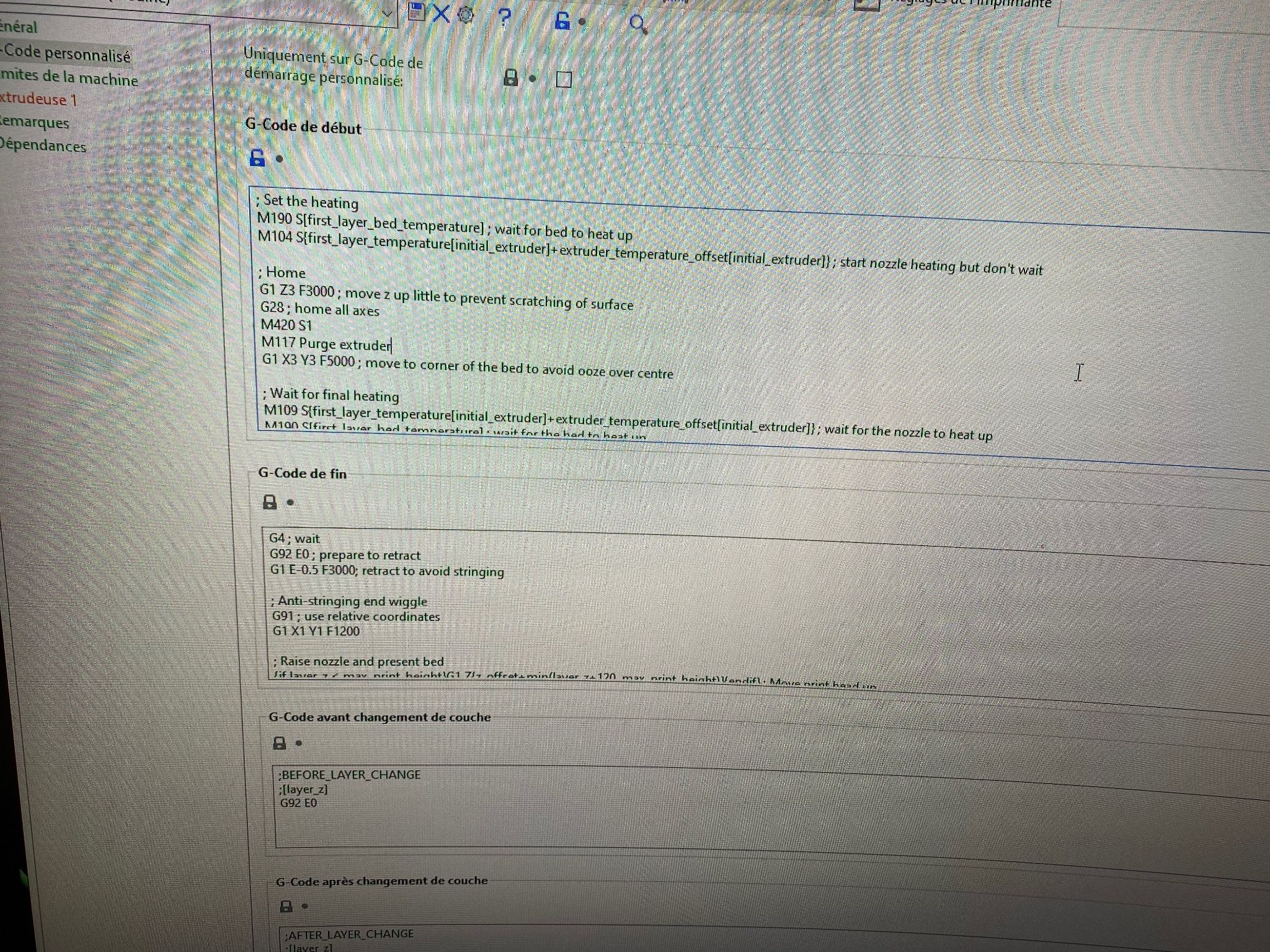

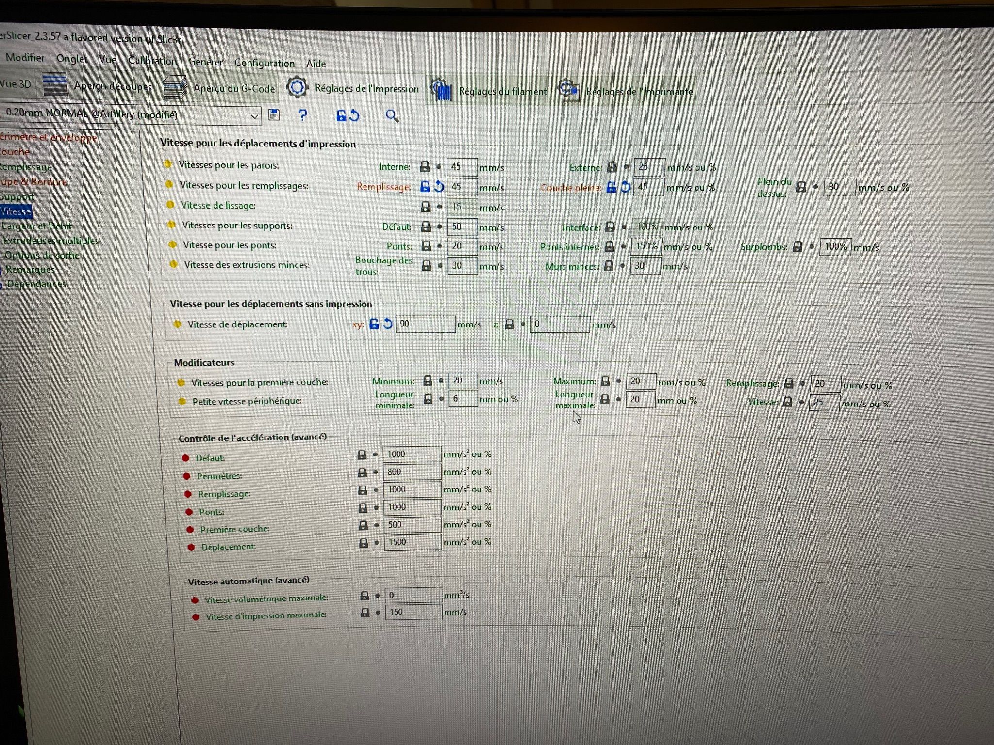

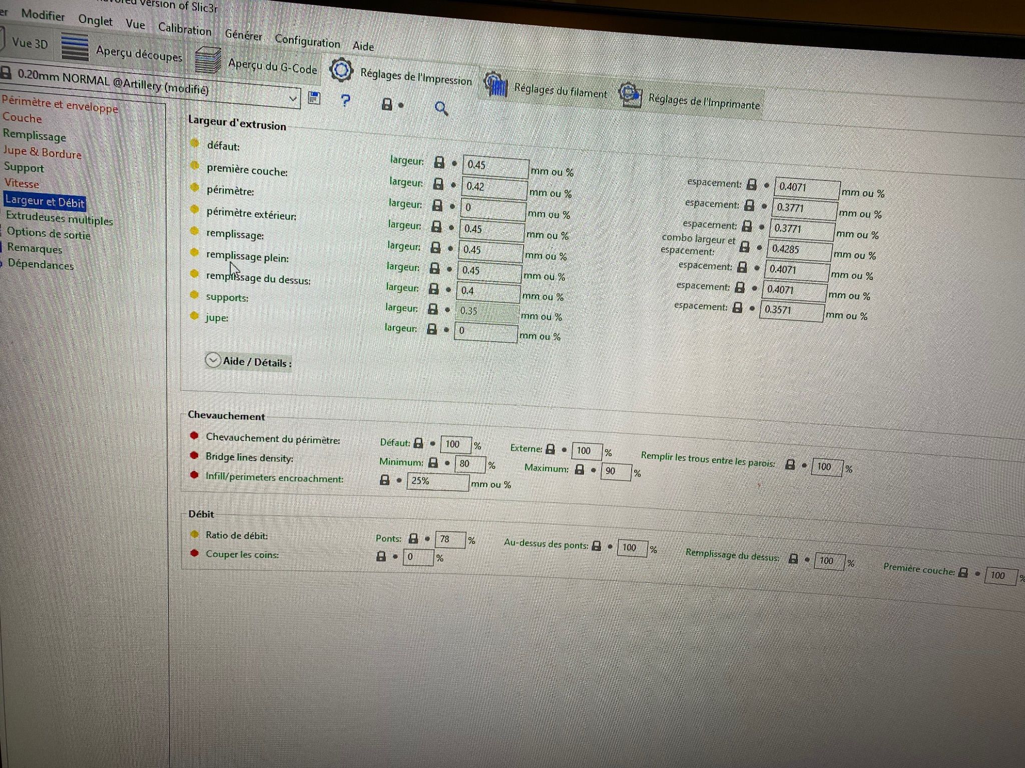

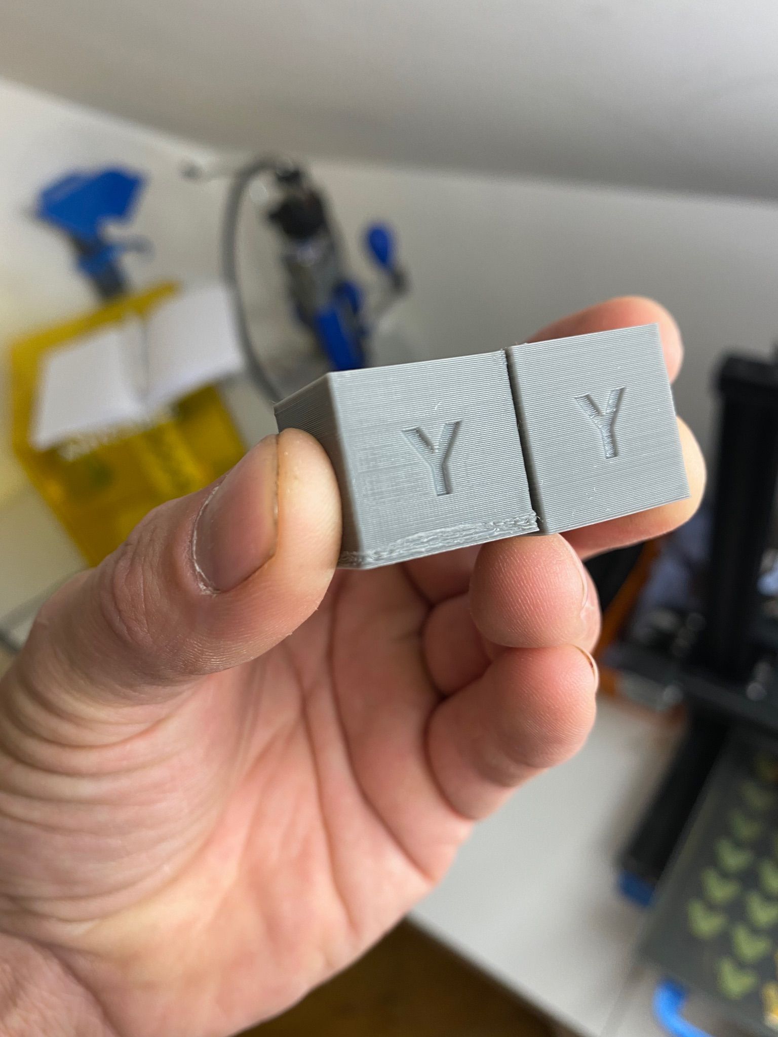

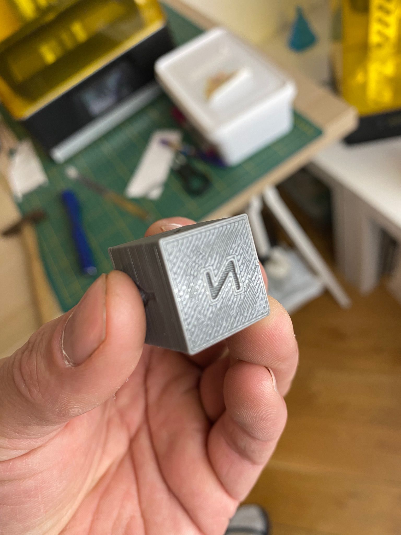

Hazelouane Posté(e) Décembre 1, 2021 Auteur Partager Posté(e) Décembre 1, 2021 @MrMagounet @JeanJul @Savate messieurs merci pour l intérêt que vous porter à mon soucis je vient de reprendre à zéro avec un reset de l eeprom j ai refait le protocole à la lettre je pensse être sûr une net amélioration d impression mais je ne comprends pas pourquoi ceci est arrivé je n ai pas chipoté à rien dans les menu apart le leveling manuel suivi de l abl et z offset sauvegarde réglage de l extrudeur en 3fois pour être pile poil a 100 mm extruder sauvegarde reglage pid buse et plateau sauvegarde tout comme la première fois en fait il me reste les step moteur xyz a finioler car léger défaut de côte j imprime avec du pla sunlu neuf à 205/65 pour le slicer j utilise prusa et super slicer je vais joindre mes paramètres au cas où je serai parti en sucette quelques par se n est pas encore parfait mais j y travaille encore merci à @MrMagounet pour toutes c est fonctionnalité apportée à la x2 1 Lien vers le commentaire Partager sur d’autres sites More sharing options...
MrMagounet Posté(e) Décembre 1, 2021 Partager Posté(e) Décembre 1, 2021 Il y a en effet progrès sur ton dernier print , et tant mieux si mon travail paye a défaut d'avoir eu beaucoup de soutient financier pour mes travaux (et de pouvoir investir plus dans du matériel), j'ai au moins la satisfaction de voir que mon travail est utile Lien vers le commentaire Partager sur d’autres sites More sharing options...
