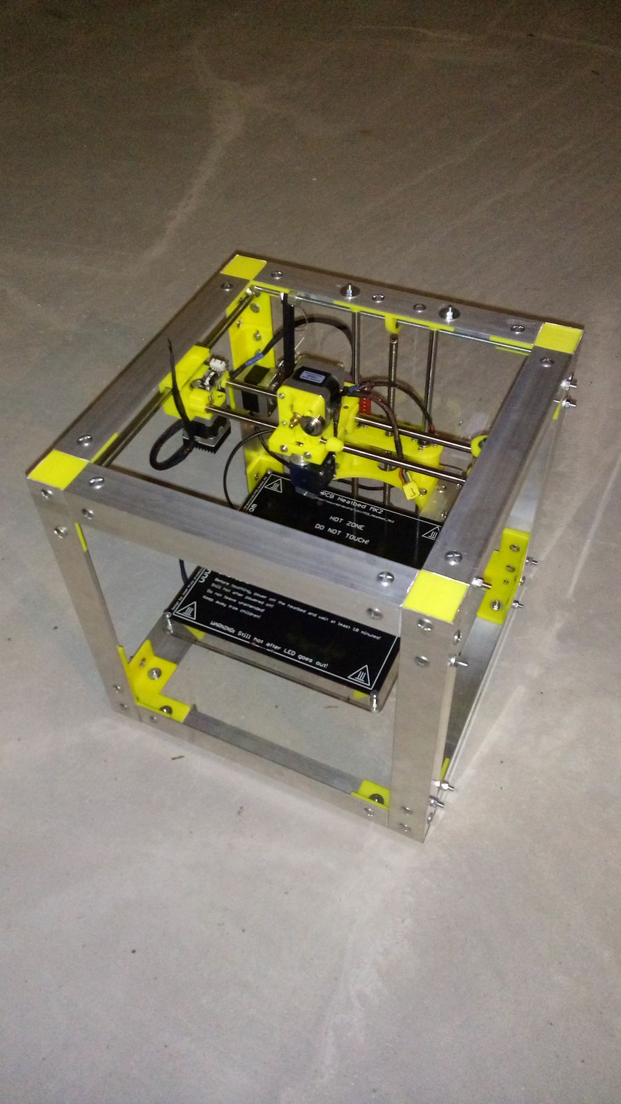

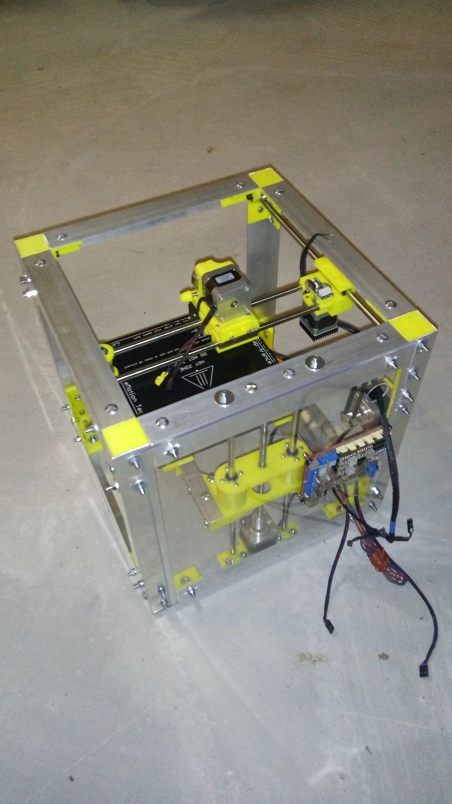

micka24 Posté(e) Décembre 3, 2015 Posté(e) Décembre 3, 2015 Bonsoir, Petit nouveau dans le monde de la smartcub3d je viens ici vous faire part de mon avancement sur la construction de celle-ci. Depuis assez longtemps cette petite "reprap" me fessait envie mais le budget n'était pas au rendez-vous, alors j'ai decidé de mit prendre en plusieurs fois pour diviser le budget, sans et suivie d'une première commande. Puis d'une arrivée a la dernière minute d'une Prusa i3 à la maison. Mon but final mixer les deux avec pour base bien sûre la Smartcub3d. Les modifications que je veux apporter grâce a la Prusa i3 : - L'ABS grâce a un plateau chauffant. - Un réglage de température du plateau chauffant annexe car le mosfet qui gère celui-ci et grillé. - Une alimentation PC. - Un autobed leveling a capteur inductif. - Modéliser un support de ventilateur + capteur pour une E3D v6 original. - Et pour finir du plexiglas de chaque coté pour éviter un maximum les courants d'air. Bonne soirée a vous je vous ferai part de mon avancement le plus souvent possible ;-) Voici des petites photos : 1
candau33 Posté(e) Décembre 3, 2015 Posté(e) Décembre 3, 2015 Salut @micka24 et bienvenue, n'hésite pas à créer ton propre sujet pour nous présenter ton aventure.
biostrike Posté(e) Décembre 3, 2015 Auteur Posté(e) Décembre 3, 2015 Salut micka, Super taf ! bravo. +1 ouvre un post dans la section Smarcub3D ce sera mieux
